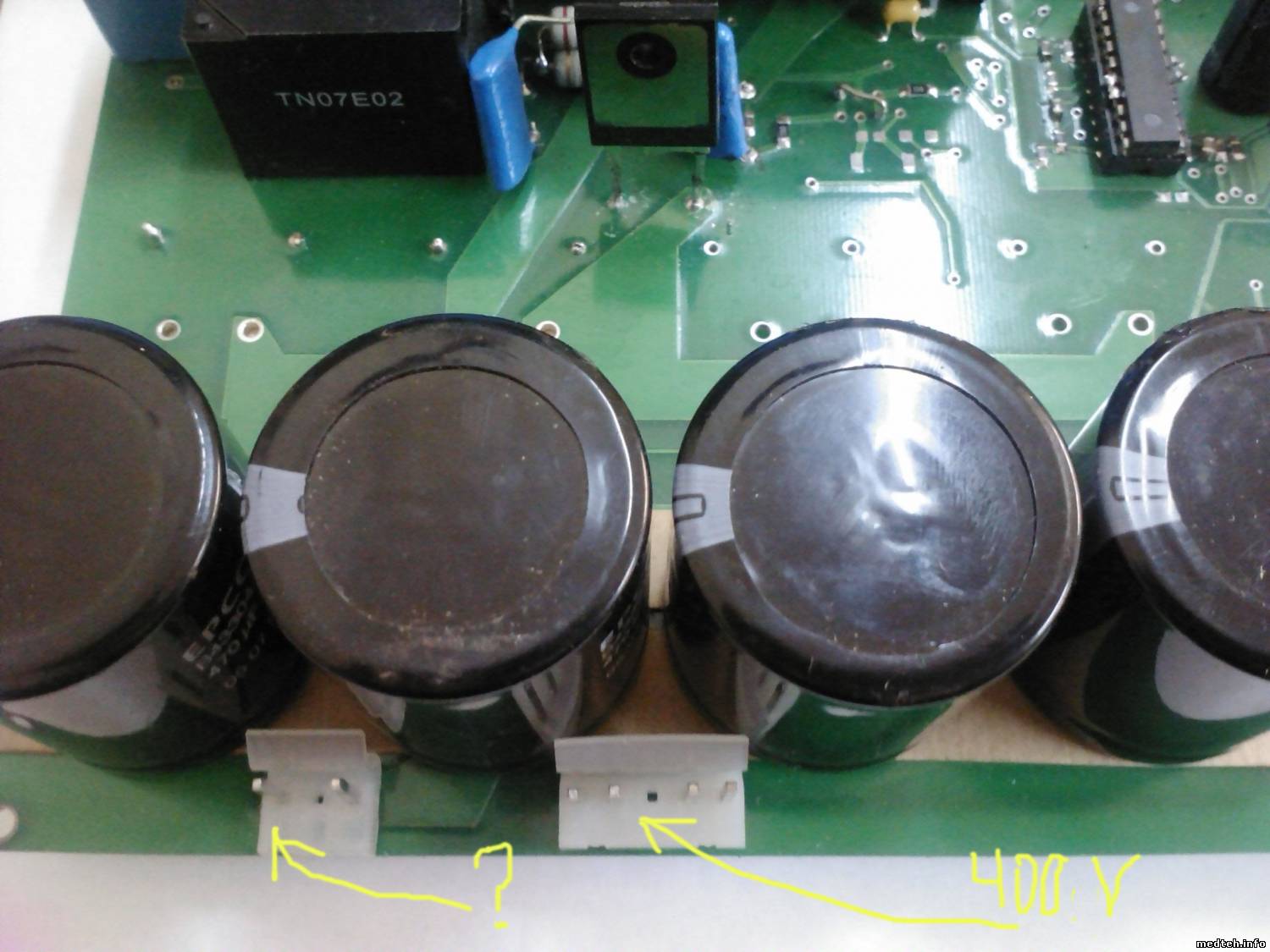

shuravoroninДата: Вторник, 31.Янв.2012, 09:01 | Сообщение # 88
г.Тамбов
Подскажите что должно быть на разъеме обозначеном ?

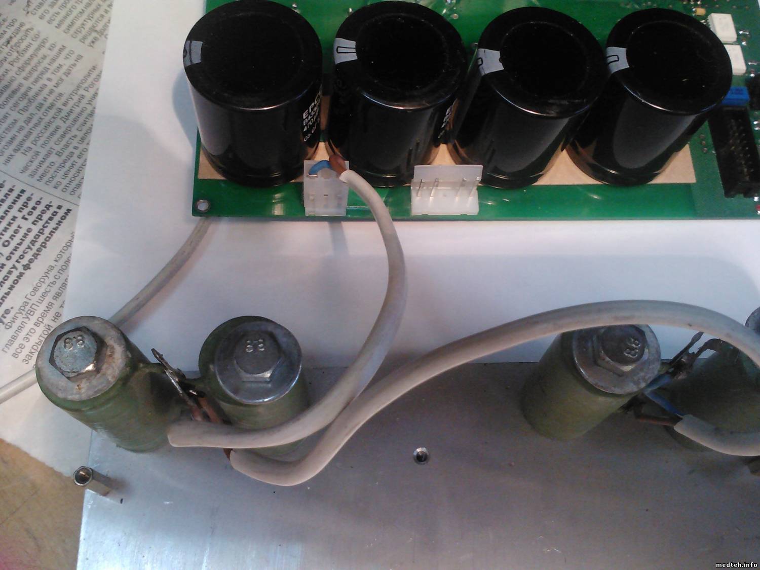

shuravoroninДата: Вторник, 31.Янв.2012, 17:20 | Сообщение # 90
г.Тамбов
Дело в том , что к разъему подключены реезисторы см. рис.
serg544Дата: Вторник, 31.Янв.2012, 21:17 | Сообщение # 91
У вас сообщений: 79
Менеджер
В новых ККМ Програф с 2011г. разъем не используется и баластных резисторов нет.

seabeeДата: Среда, 01.Фев.2012, 16:28 | Сообщение # 92
У вас сообщений: 1319
Т.Е. левый разьём для подключения резисторов,правый пошёл к питающему.

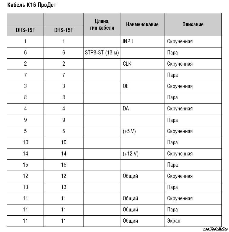

Пришёл новый комп лаборанту.Стоит прога 1-12-3-1 на враче 1-7-0-0.Вот не знаю будет работать.Нет проги URP HF.
Обрезан кабель идущий от камеры разьем S3-COM к компу лаборанта.Может кто знает какой разьём должен быть на компе с распиновкой?
serg544Дата: Среда, 20.Июн.2012, 13:48 | Сообщение # 94
У вас сообщений: 79
Менеджер
кабель К16 разъем DHS-15F
seabeeДата: Среда, 20.Июн.2012, 14:15 | Сообщение # 95
Спасибо.Жаль что всё куплено по заводской цене.Теперь будем ждать,когда завод вышлет разьём PCI с припаянным кабелем.
Или на компе тоже DHS а монитор на DVI?
Сообщение отредактировал seabee - Среда, 20.Июн.2012, 15:09

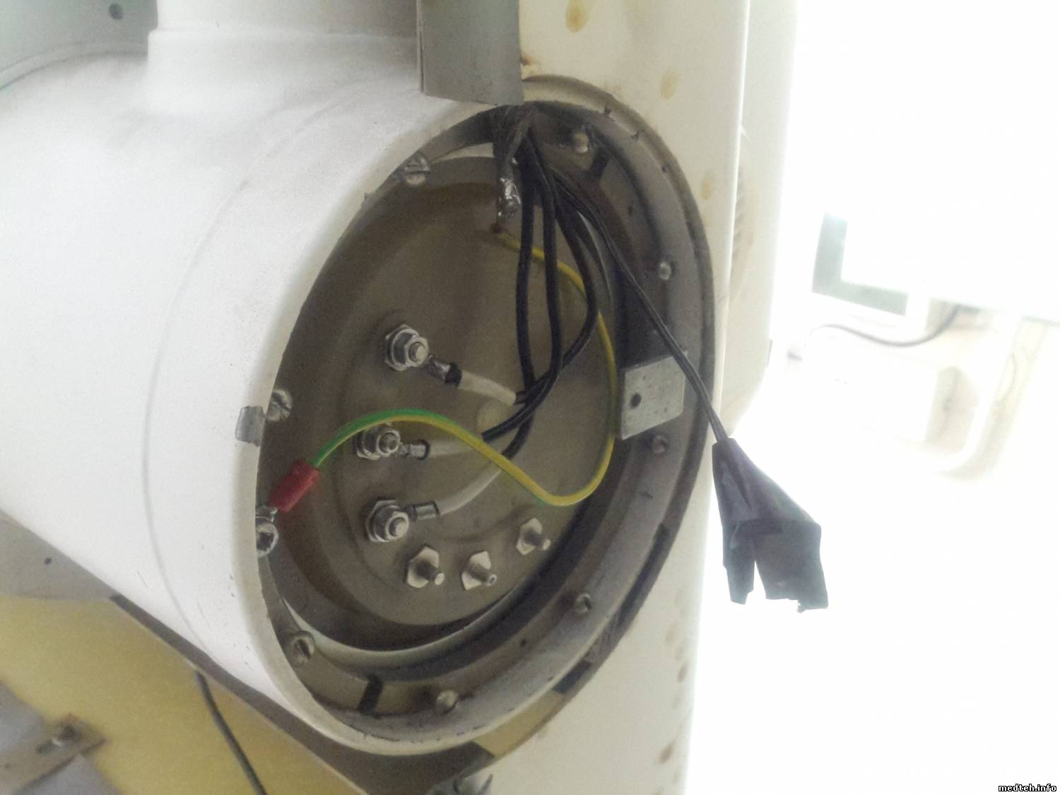

merzavetsДата: Четверг, 17.Окт.2013, 10:32 | Сообщение # 112
Горно-Алтайск
Добрый день!!!
Начну все по порядку. Приняли нового сотрудника, который собственно и предложил отремонтировать данный аппарат. А установлен он в местах не столь отдаленных, соответственно режимный объект со всеми вытекающими. Он сделал ему диагностику, сказал что блок управления сгорел. Причем так реально сгорел, запах издавал не хороший. Блок отправили в Рентгенпром. С ремонта блок пришел, коллега его установил, сказал, что не работает флюшка, ошибка нет накала. Я в это время был отпуске, не в курсе что там с ним он делал. После отпуска меня очень обрадовали, сказали, что коллега уволился и аппарат придется доделывать мне. Меня это очень вдохновило, я ж с флюорографами на ТЫ, несколько раз видел их при медосмотрах. В общем правдами неправдами начал разбираться. Пообщавшись с Рентгенпромом выяснилось, что прислали не ту версию блока управления. Питание на плату управления накалом приходит из другого места, нужно перепаивать. Скинули на e-mail инструкцию, но объект-то режимный, ни интернета тебе ни телефона. Вышел, на телефоне кое-как открыл документ, картинки в удачном черно-белом варианте, прикинул должно быть так, в итоге промазал, сгорели резисторы и дорожка на плате накала. Восстановил резисторы и на всякий случай заменил оптопары. Далее оказалось, что вышла из строя плата разгона анода, проводки идущие как я понял на датчик температуры (снизу трубки), просто замкнуты меж собой а изолента сползла со скрутки, видимо из-за масла, и оголенным проводом попала на одну из фаз э/двигателя анода. Посмотрел плату, сгорел резистор идущий на atmegу, прихватив с собой и её саму. Прошивки в Рентгенпроме на неё нет. Отправили в ремонт. Сегодня получил плату разгона анода, все собрал. В программе при подаче высокого загорается сигнал «Авария»
В программе для тестирования, при нажатии кнопки «Подготовка» опять сигнал "нет накала". Потом я нажал кнопку «Большой фокус» (до этого стоял на малом), нажимаю «Подготовка» и …….. получаю просто громаднейший «фоку-покус» - блок управления со звуком взрывающихся элементов медленно покрывается черной копотью.
Что могло произойти? Помогите пожалуйста разобраться, очень нуждаюсь в Вашей помощи.

sloniksДата: Пятница, 18.Окт.2013, 07:42 | Сообщение # 117
У вас сообщений: 307
Вологда
Какое питающее? Присланные схемы покажете? Лучше конечно фото всего этого.. телефон забирают, но ноут или планшет перенести на ту сторону можно..

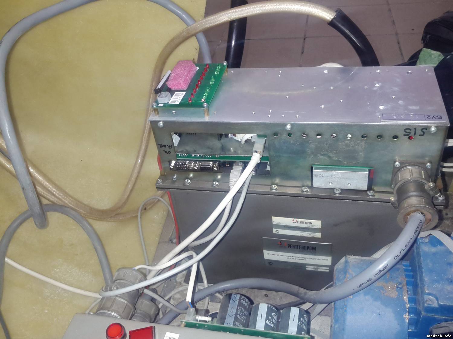

merzavetsДата: Понедельник, 21.Окт.2013, 14:27 | Сообщение # 118
Горно-Алтайск
Фотки, какие есть.
Попробую описАть. Вот если смотреть на последнее фото (....218.jpg), сверху находится блок управления (БУ2). В нем куча плат: управление анодом, управление накалом, и т.д.
Под этим блоком находится блок поболее размером, из которого идут провода на анод и катод. На нем 2 наклейки:
1. Высоковольтный генератор УРП-30-СЧ "АМИКО"
2. Устройство рентгеновское питающее среднечастотное УРП-30-СЧ "АМИКО"
Ближе к оператору находится я так понимаю накопитель - круглый зеленый бочонок.
По поводу схем - есть схема управления накалом, управления разгоном и инструкция по перепаиванию кабеля питания.
5010067.jpg (91.2 Kb) · 6050986.jpg (142.4 Kb) · 5391218.jpg (141.8 Kb) · 2_.pdf (50.3 Kb) · 2_7a_.pdf (99.8 Kb)
