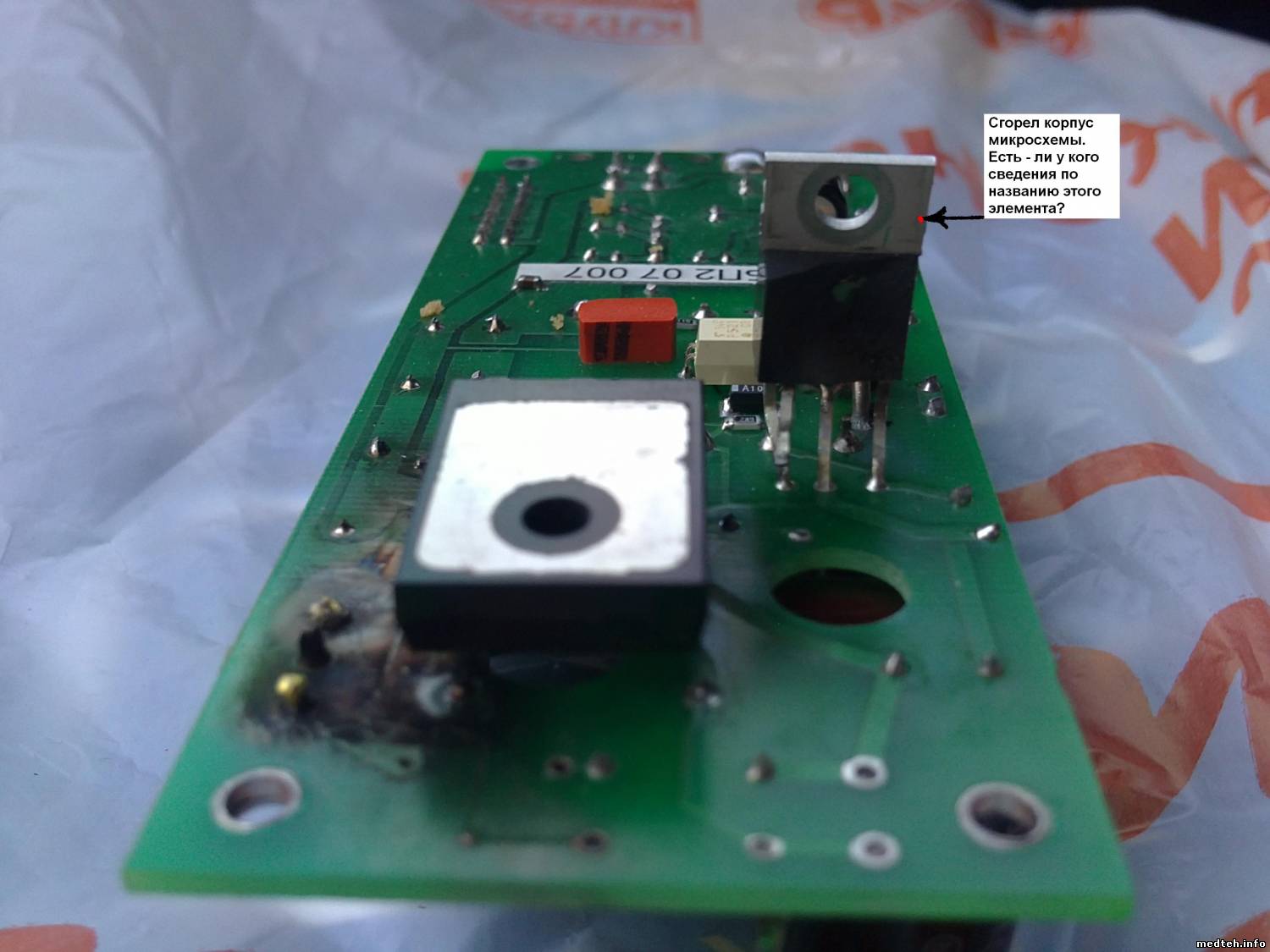

Програф-4000 2006 года.
Есть ли данные обгоревшей микросхемы платы БП2 07 007 Блока управления
Сообщение отредактировал SI - Суббота, 16.Апр.2011, 12:54
AlexiumДата: Суббота, 16.Апр.2011, 14:15 | Сообщение # 56
По внешнему виду это TOP2XX FX или GX серия. Хотя могут быть и KA2SXXX или KA3SXXX. Склоняюсь к TOP.

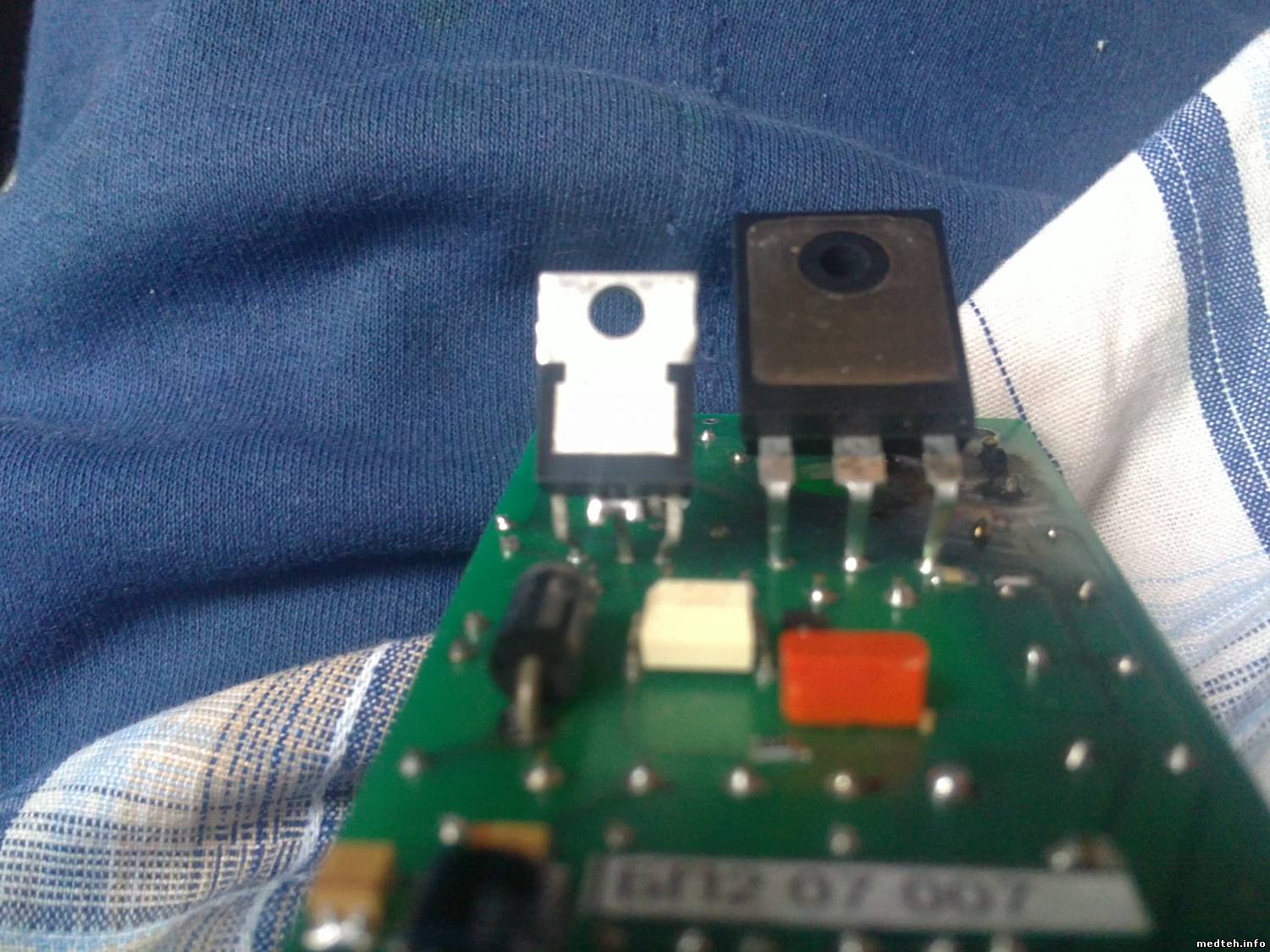

SIДата: Суббота, 16.Апр.2011, 15:30 | Сообщение # 57
У вас сообщений: 97
R-техник
ЮФО
У неё шесть вывододов три по центру закорочены. ,
Сообщение отредактировал SI - Суббота, 16.Апр.2011, 15:43
AlexiumДата: Воскресенье, 17.Апр.2011, 22:38 | Сообщение # 58
Корпус ,по моему, TO-220-7- выводов 7 один обрезан между Source и Drain. Схема разрисовывается за 5 минут. После чего пределить что за микросхема не представляет особой сложности. Может быть это из серии STRW, STRG - Sanken/Allegro.
serg544Дата: Понедельник, 18.Апр.2011, 11:25 | Сообщение # 59
У вас сообщений: 79
Менеджер
Микросхема TOP247Y TO-220
