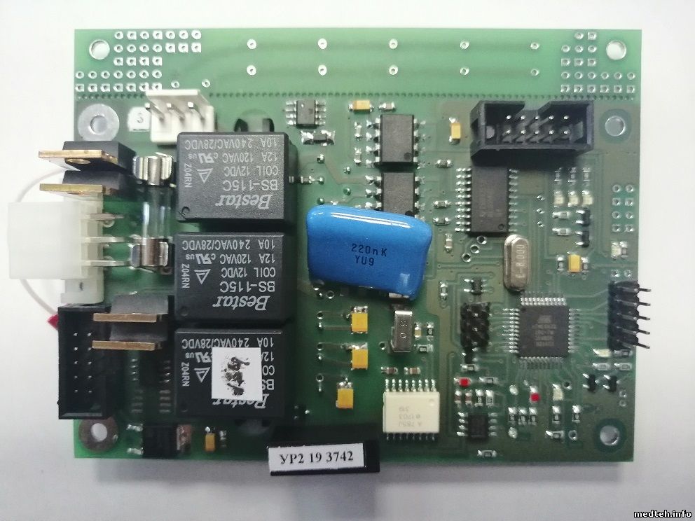

Да нет плата разгона новая стоит,сейчас покажу этого зверя которого пилить надо перед установкой))

Не колеги,возможно вы меня не поняли. Плата разгона нульсовая, муха не сидела. 9 ревизия,видите на фотке уже предохранитель появился на +400 цепь)).К плате претензий нет. Свои 50 герц она выдает, трубку раскручивает. Но это при проверке по методике из документа выше. То есть если на Х3 перемкнуть 10 и 8 ноги. А вот при работе в состве аппарата сигнал "подготовка" теряется где то между КУ и УР вот сижу и думаю то ли несовместимость версий плат то ли КУ помер.

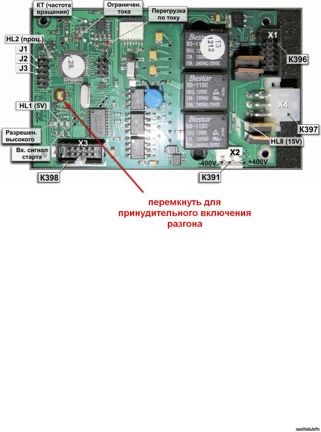

Ну таки да перемычки на светлану теперь две)) дополню новым методом принудительного включения разгона и схемами платы
