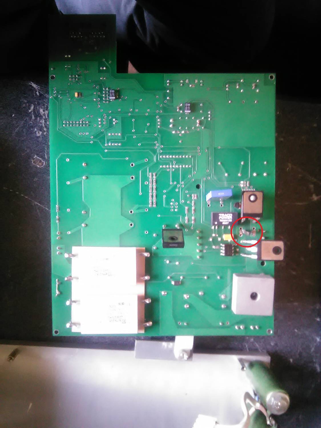

merzavetsДата: Среда, 23.Окт.2013, 15:01 | Сообщение # 122
Горно-Алтайск
Цитата sloniks ()
Это высокочастотное питающее, если дым из него, то ремонт не получится (имхо)..
Имеете ввиду тот блок из которого высоковольтные провода выходят? Дым не из него, и из блока сверху.
Цитата sloniks ()
на плате разгона есть переключатели скорости вращения, скорее всего установлено на 9000 об/мин..
На плате не помню переключателей, да и обороты вроде бы устанавливаются программно с компа оператора.
Цитата sloniks ()
а подсветка включается?
Расскажите, как это проверить?
Цитата sloniks ()
Если нет то отправляйте в ремонт "кирпич"
Что-такое кирпич? Это блок сверху? Он отправлен.
Цитата speshlist ()
...теперь только отправлять весь блок.
Если имеете ввиду блок БУ2, то он отправлен.
Цитата speshlist ()
...трубку всё-таки проверьте. Вместо накала трубки можно сначала лампочку подключить 12V 50W.
Подскажите, как проверить трубку, или где можно почитать про проверку? Про лампочку - спасибо, можете рассказать где этот накал найти?
Цитата speshlist ()
...замена "кирпича" должны, вроде бы, решить проблему.
Ну что это за кирпич такой? Не могу понять.
merzavetsДата: Среда, 23.Окт.2013, 15:27 | Сообщение # 123
Горно-Алтайск
Цитата sloniks ()
...авария какая (какой светодиодик горел)?
В основной программе (в которой оператор вводит данные пациента и прочее) горела просто авария.
А вот в программе, не помню точно как она называется, то ли URP_HF, или как-то по другому, показывала "Нет накала"

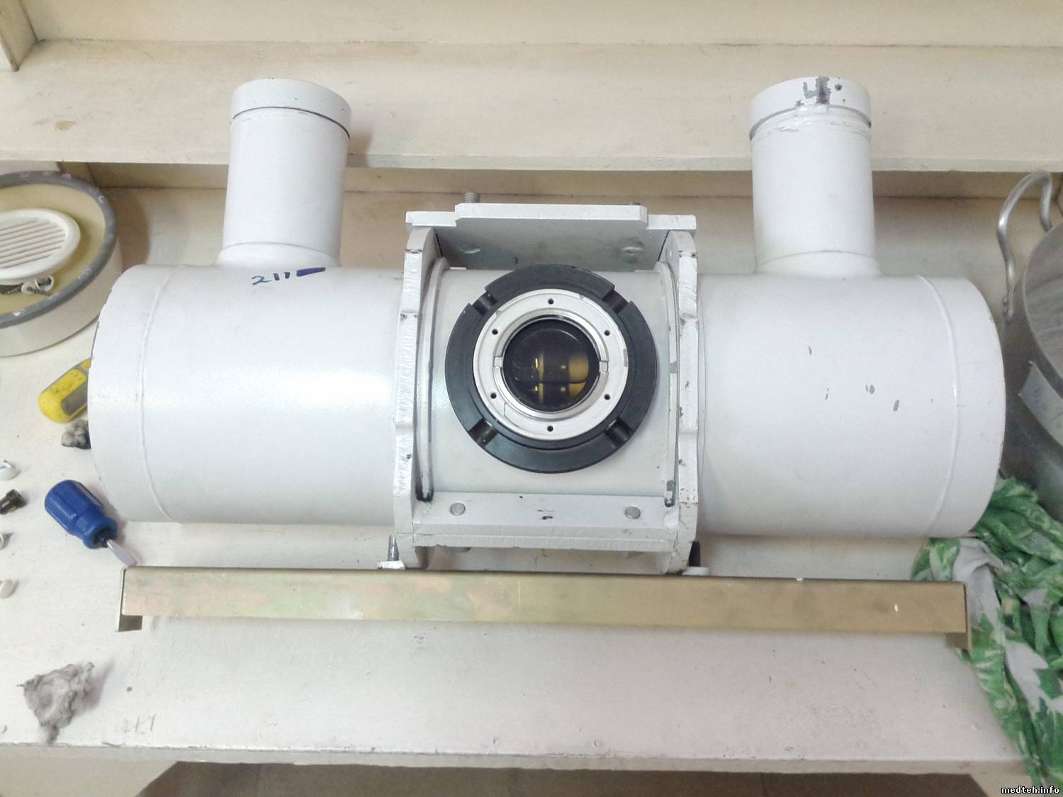

merzavetsДата: Четверг, 07.Ноя.2013, 19:40 | Сообщение # 126
Горно-Алтайск

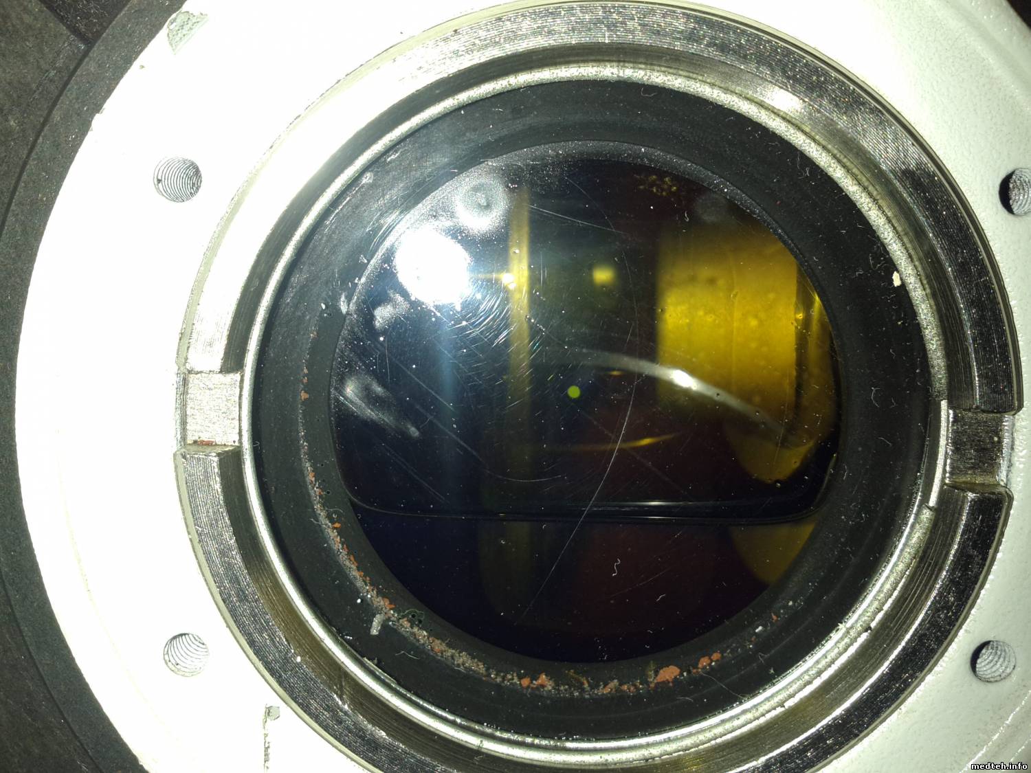

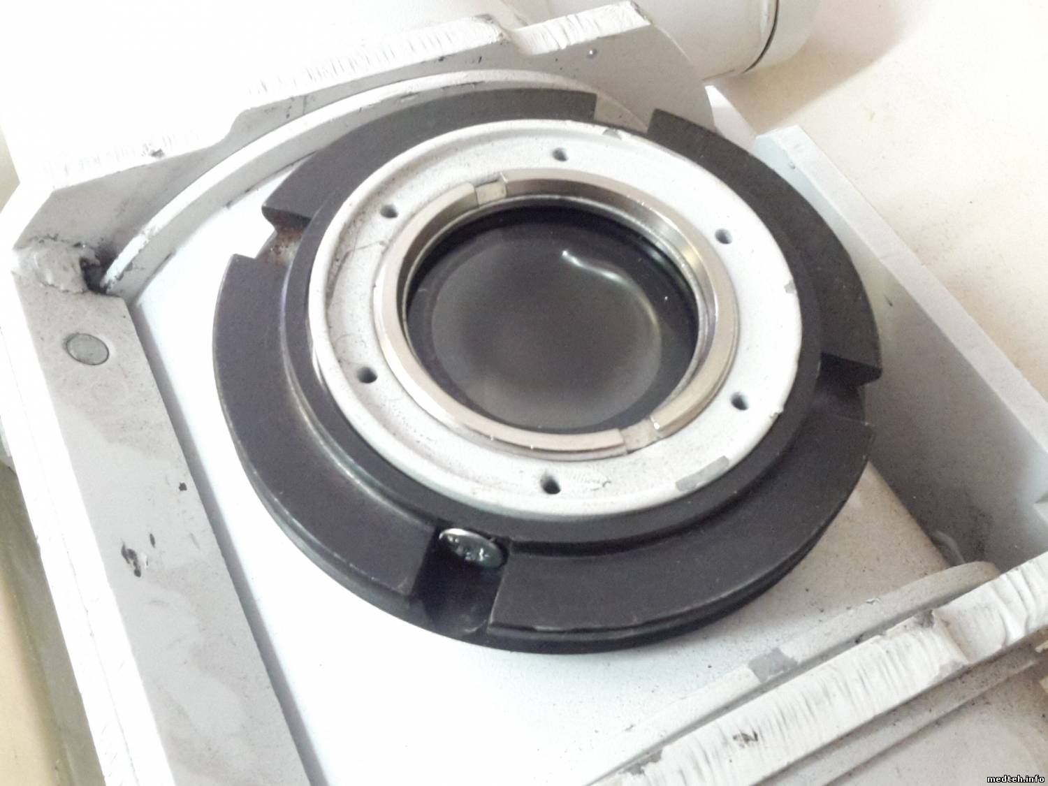

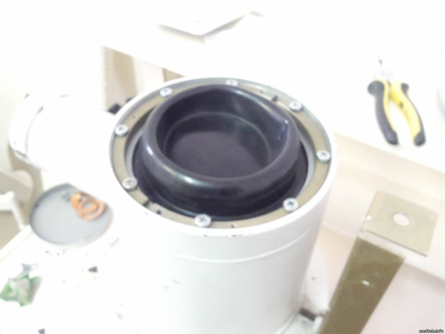

Сегодня снял излучатель, диафрагму и обратил внимание, что круглое окно покрыто черным налетом (фото1), протерев налет увидел воздух внутри кожуха (фото 2,3).

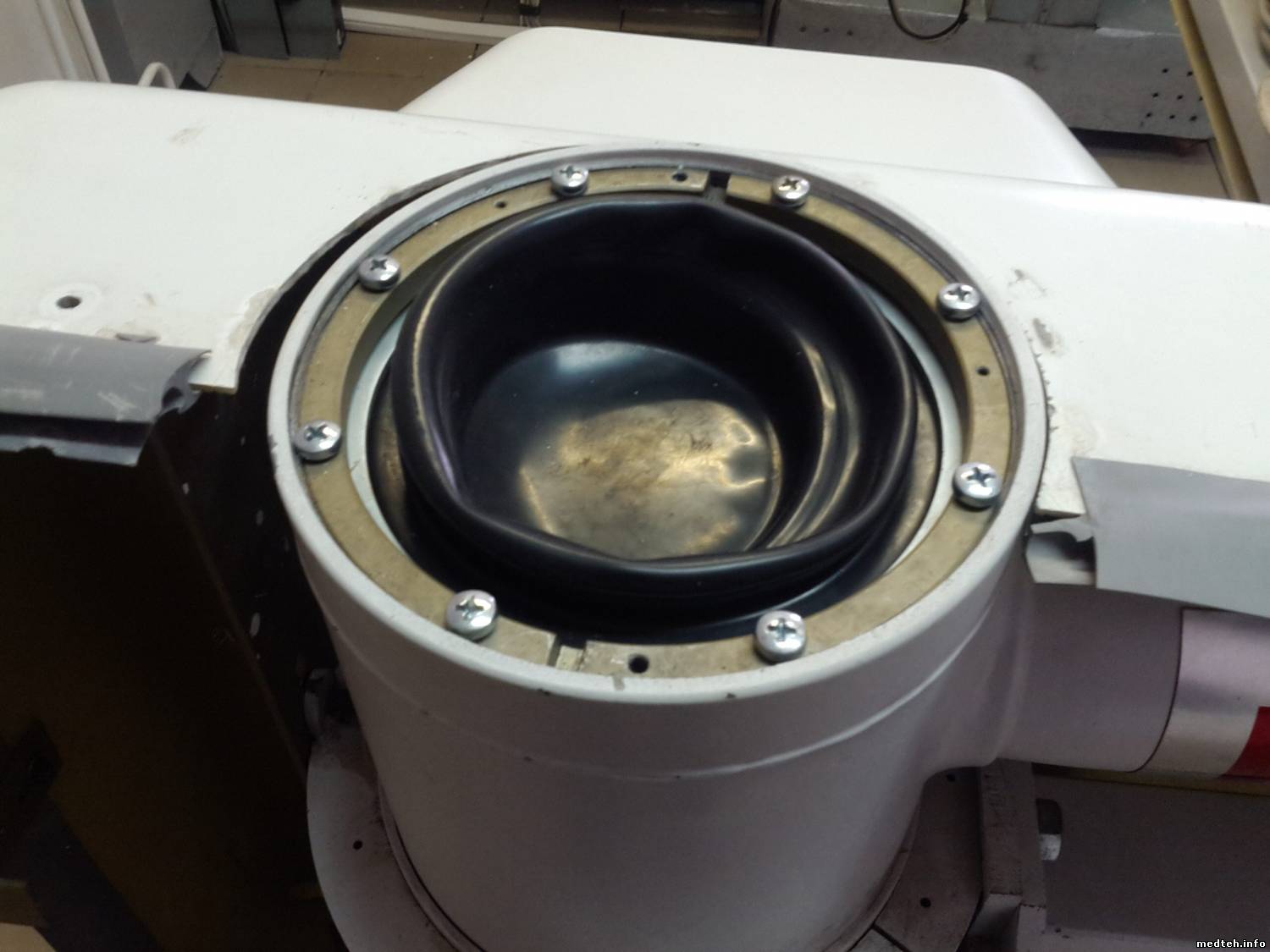

Резиновая "шапочка" перед снятием выглядела так (фото 4). Внутри кожуха было явно разряженное состояние. В рентгенпроме сказали, что трубке ппц.
Отсюда вопрос, подскажите по шагам, как добыть трубку, установить новую и залить масло?
Как должна быть надута резиновая "шапочка"? На фото 5 - в свободном положении, этого достаточно?
И еще вопрос, высоковольтные провода, точнее их разъёмы, со стороны бака залиты маслом, а вот со стороны подключения к излучателю смазаны смазкой, что это за смазка?

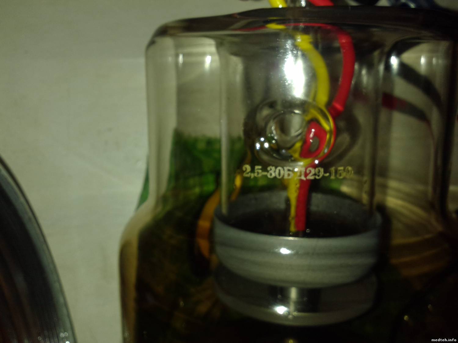

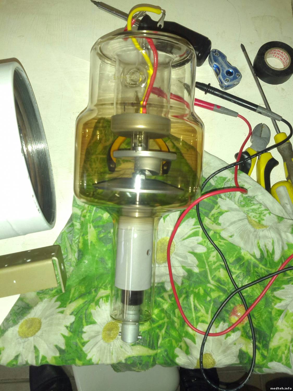

Ну вот разобрал я кожух, вытащил колбу - она целая, ни трещин, ни сколов, ни масла внутри.
На колбе надпись 2,5-30БД29-150.
Vikey, по поводу краски понятно, спасибо! А вот ПЭС и АРД - не понял что это такое, расшифруйте пожалуйста. Новое масло всё равно желательно проверить?

Цитата Vikey ()
нить накала целая?
Не смог увидеть визуально, но сопротивление прибор показал порядка 0,1 Ом. Кстати, какое должно быть?
Все нормально накал цел.

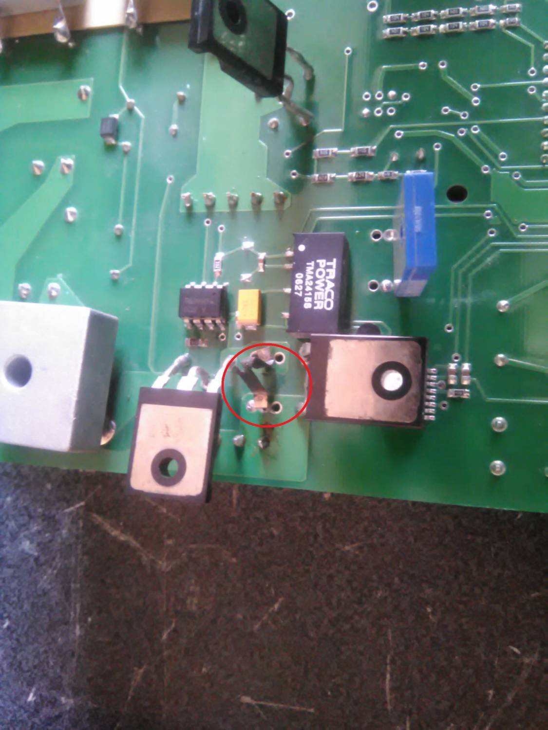

Ну в общем отписываюсь. Заменил масло в кожухе, перепаял питание платы накала (в новом присланном блоке), все собрал - аппарат заработал. По какой причине сгорел предыдущий блок не выяснено.

Прошлая трубка (такая же светлановская), мы же в рамках этого же ремонта поставили взамен старой итальянской вроде как, лопнула из-за отвалившегося анода. Была неисправна плата управления разгоном, сейчас поставили новую. Трубку тоже заказали новую, но излучатель старый. Насколько я понимаю по габаритам и креплению РИД подходит, но у меня сомнения, что статерная обмотка на ней не соответствует. Коллега, который занимается с самого начала, тестировал новую плату какой-то другой старой советской трубкой. В итоге 40Гц - мин, 50Гц - мах, а измеренное 20Гц частота вращения анода.
Объяснял, исходя из своих предположений(опыта в ремонте таких аппаратов 1%), что обмотка может не подходить или не соответствовать. Предлагал поставить непосредственно новую светлановскую трубку и посмотреть как она себя поведет.
Коллега почему-то остановился на том варианте, что если сменить частотозадающий генератор(кварц) на атмеге-сердце платы управления, то соответственно сменится частота управления вращением. Не понимаю его позиции, так как на 99% уверен что она не изменится..
Сообщение отредактировал Soad - Четверг, 21.Авг.2014, 14:47
Алекс-200Дата: Четверг, 21.Авг.2014, 16:36 | Сообщение # 151
Что означает старый излучатель? Если это кожух (со статором), который изначально стоял на аппарате, то со схемой вращения не надо заморачиваться - она согласована со статором у производителя.
Soad, любая неточность в терминологии и определениях приводит к новым вопросам.
Не касаясь условий и методики измерения, следует учитывать существенное скольжение по причине большого зазора в системе статор - ротор (гильза анодного диска).
SoadДата: Четверг, 21.Авг.2014, 16:43 | Сообщение # 152
Электромеханик
Алекс-200, Старый излучатель, имею ввиду РИД (да кожух), оставшийся от оригинальной трубки(напомню, насколько я осведомлен она была итальянская), в который была установлена новая трубка светлановская. Позже у которой отвалился анод изза неисправности платы разгона. Трубка тоже кстати лопнула.
Значения скоростей я указал такие, которые показывала программа. По моему скорость здесь определяется электрическим способом. Датчиков ведь нет, возможно измерение происходит по кол-ву протекаемого тока через статерную обмотку..
Итог: Получается если в "оригинальный" РИД установить любую другую трубку то он ее раскрутит? Главное согласовать плату разгона и статерную обмотку? Значения скоростей при этом будут точными верными?
Сообщение отредактировал Soad - Четверг, 21.Авг.2014, 16:44
Алекс-200Дата: Пятница, 22.Авг.2014, 20:49 | Сообщение # 153
Цитата Soad ()
Позже ...... отвалился анод изза неисправности платы разгона. Трубка тоже кстати лопнула.
Что есть причина и что есть следствие. За 40 лет общения с рентгеном неоднократно видел сошедшие с оси аноды, лопнувшие аноды, вмятины кожуха от сошедшего (на 9000) анода при томографии, но ни разу анод не покидал своего места по вине схемы вращения. Кстати трубка могла лопнуть как по причине сошедшего анода, так и по причине некорректной (назовём это так) установки, когда при "жестком" креплении в стекле появляются механические напряжения, которые при разогреве колбы приводят к разрушению последней.
Во первых: осмелюсь напомнить, что ранее мы договорились о терминах - трубка вставляется не в РИД, а в кожух.
Во вторых: чтобы ответить на Ваши вопросы надо иметь сравнительные данные масс и диаметров анодов, высот и диаметров анодных гильз (роторов) и пр.
Из практики - если трубки подобны по размерам и анодная часть трубки входит в статорный барьер без больших зазоров, то статор этот анод раскрутит за время, возможно, большее чем "родную" трубку.

Доброго времени суток! Нужна помощь на плате ККМ сгорел какой-то элемент остались только ножки, кто знает подскажите пожалуйста что там стояло, на фото красным кружком отмечено. Заранее все спасибо
petroveechДата: Понедельник, 17.Ноя.2014, 06:53 | Сообщение # 160
У вас сообщений: 1073
Иженер
Скачай типовое включение этого контролера, разработчики не парились все импульсники в этой конструкции как в букваре.
