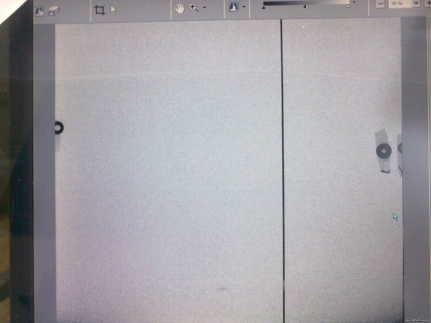

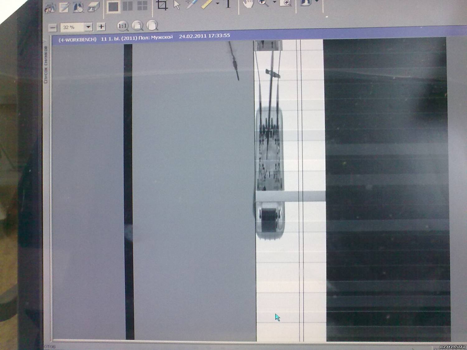

Вопрос: ПОЧЕМУ НА СНИМКЕ ГОРИЗОНТАЛЬНЫЕ ПОЛОСЫ ШИРИНОЙ ~2 см по всему снимку?
Как мы решили это наверное от вышеописанного, но я не совсем уверен!

Если питающее СЧ, то в калибровка трубки нужна только при выставлении в "Параметрах" регулировки по анодному току. Если ток задается коэфф. тока накала, калибровка не применяется. Коэфф. накала и их соответствие анодному току есть в таблице предустановок.
Горизонтальная полосы - скорее всего слетела калибровка детектора или наводки на интерфейсный кабель детектора.
Cохрани. файл rpp calib.dat/ Откалибруй по 10 точкам в диапазоне яркости 1000-55000 ед.
За макс. точку возьми параметры снимка из таблицы предустановок для толстого/боковой.

Полосы могут давать неравномерное движение линейки (детектор), так же такой эфект даёт незначительный В/пробой в излучатели или (и) В/стаканах
EvgeniyДата: Вторник, 08.Фев.2011, 09:20 | Сообщение # 10
неравномерное движение детектора дает вертикальные полосы так же как и при пробое!
после калибровки трубки проводишь калибровку детектора полосы должны уйти

Хаотичные вертикальные полосы могут наблюдаться от дребезга концевика двери, либо от самой двери неплотно закрытой и постоянно доводимой до закрытого состояния. Вертикальная полоса в начале снимка обычно появляется, когда линейка начала движение не из стартового положения.
serg544Дата: Понедельник, 07.Мар.2011, 14:53 | Сообщение # 28
У вас сообщений: 79
Менеджер
censored Вертикальная полоса в начале снимка обычно появляется, когда линейка начала движение не из стартового положения.
Линейка может стартовать только из начального положения, которое определяется концевиком.
Полоса может появиться из-за завышеного значения времени задержки или грубо сдвинуты упор концевика или вся дуга. Тогда в снимок может попасть край пластикового экрана.

Сделали: на рельсе движения линейки лежала шайба на 3 (прилипала и перекатывалась), трубку заземлили(родное тоже есть), провод линейки укоротили и переложили(наводка шла), платы мку, упр. движения линейкой, в компе управляющая прогрели феном. Перебрали выс. кабеля. Заработала.
