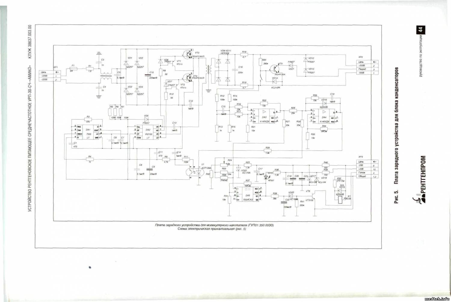

у меня похожая беда, только легче чуть чуть, накопители полетели. есть возможность обойтись без них, запустить на прямую. вот только есть небольшие сомнения. проканает это у меня или нет. добавив удвоитель напряжения, и силовой выпрямитель. как думаете стоит ли это делать не взорву я его biggrin
есть схемы кому нужно могу скинуть

Есть методика проверки молекулярных накопителей!
____.pdf (573.9 Kb)

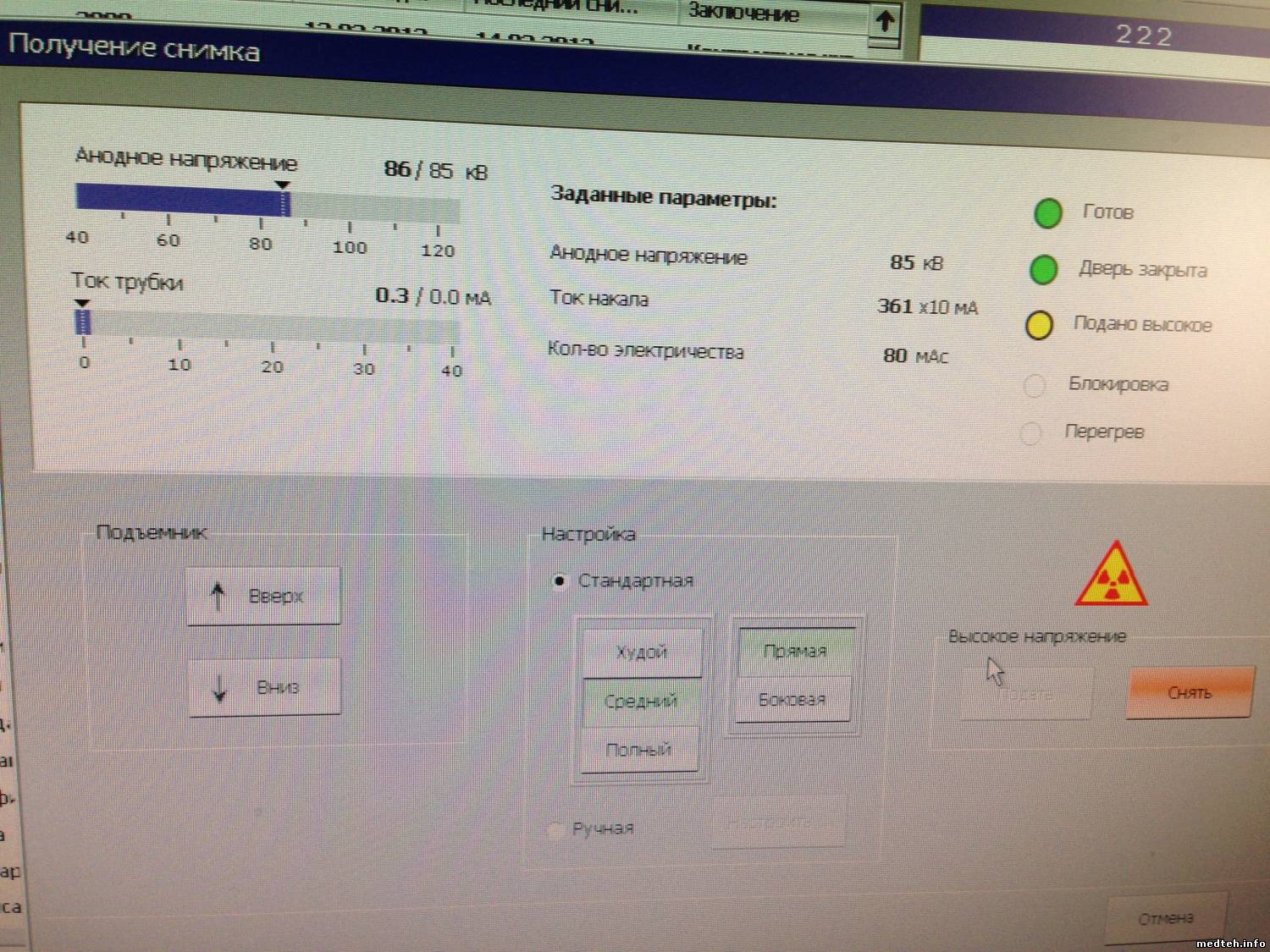

ChulaevДата: Четверг, 13.Мар.2014, 15:03 | Сообщение # 100
У вас сообщений: 70
новичок
Шелковская

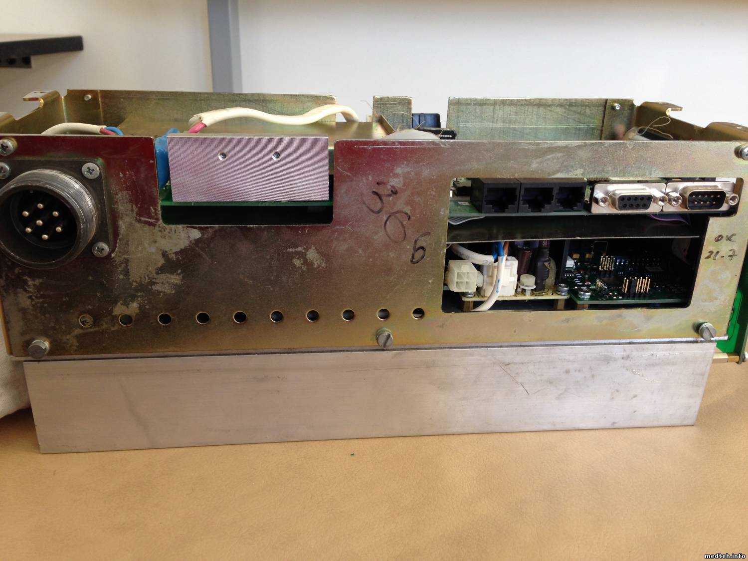

Приветствую всех!
Проблема заключается в том что при подаче высокого нету тока трубки как видно на фото
Дальше при осмотре обнаружил что вытекло масло
Вопрос могла ли повлиять утечка масла на ток трубки?

А масло полностью вытекло? Большая вероятность, что транзисторам IGBT кирдык-мердык...Из-за пробоя. При условии, конечно, что трубка еще живая... В любом случае попадалово.

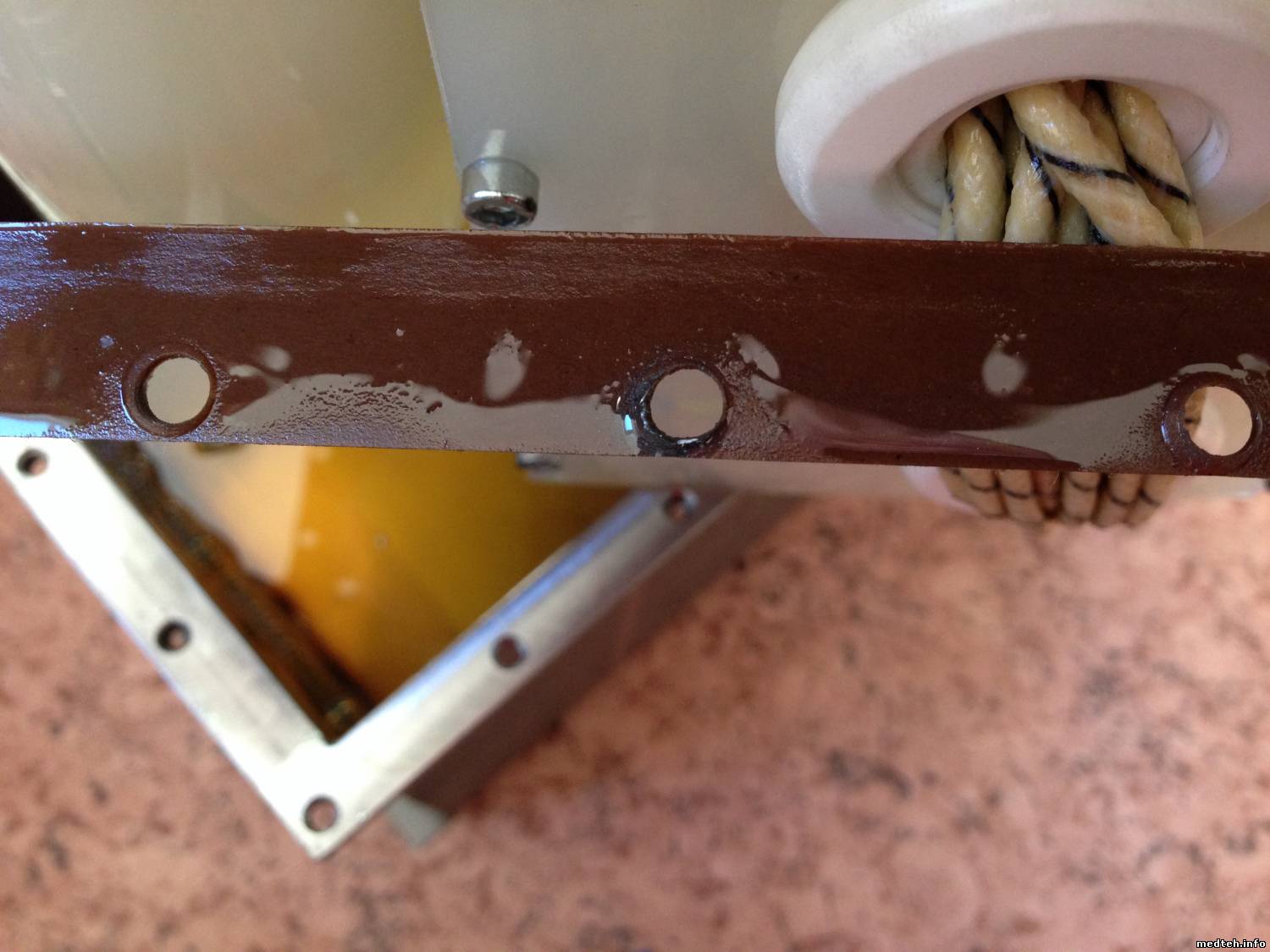

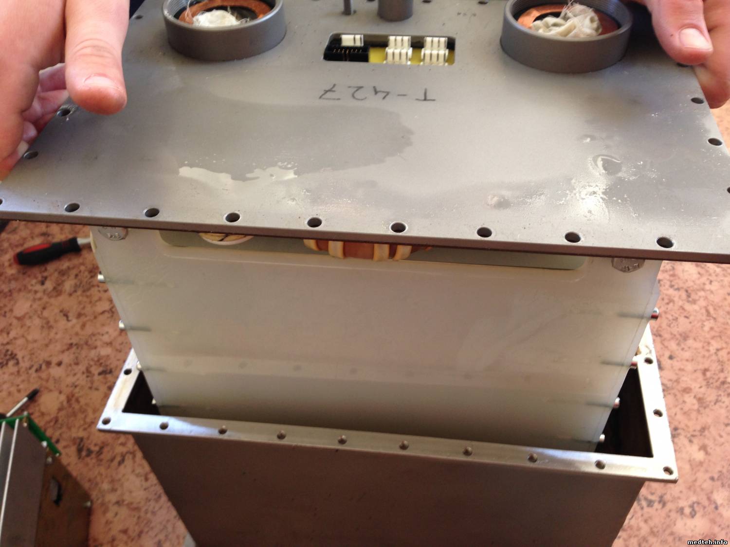

ChulaevДата: Пятница, 14.Мар.2014, 18:42 | Сообщение # 106
У вас сообщений: 70
новичок
Шелковская

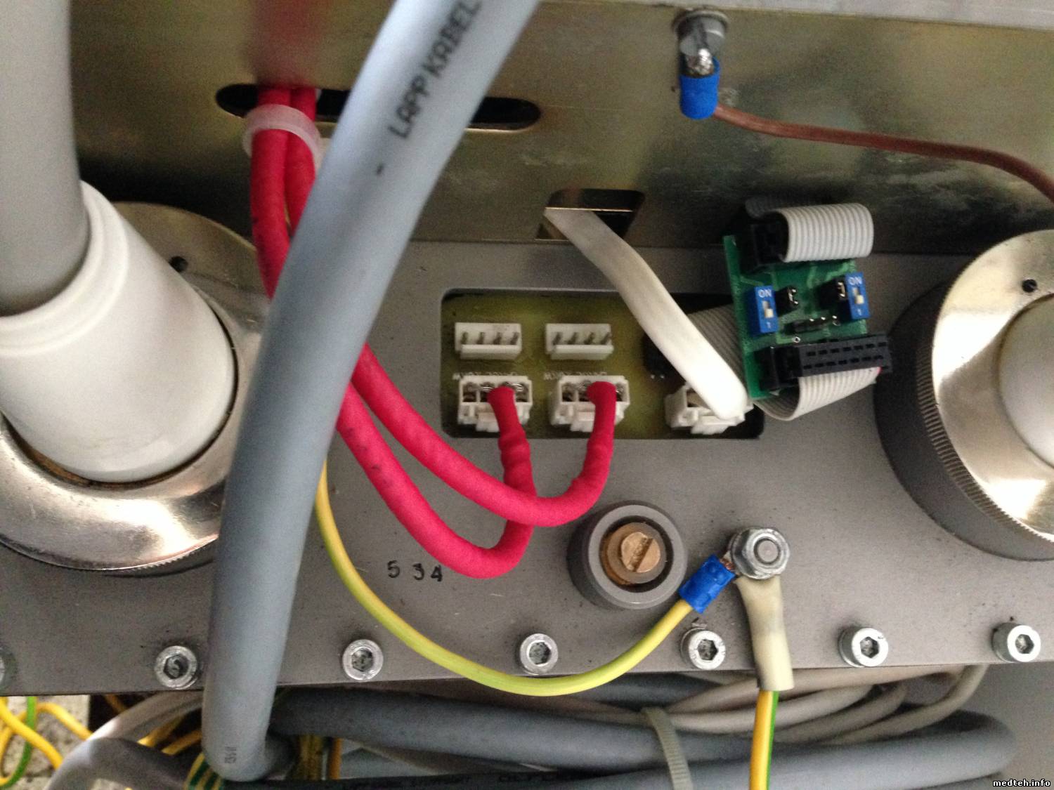

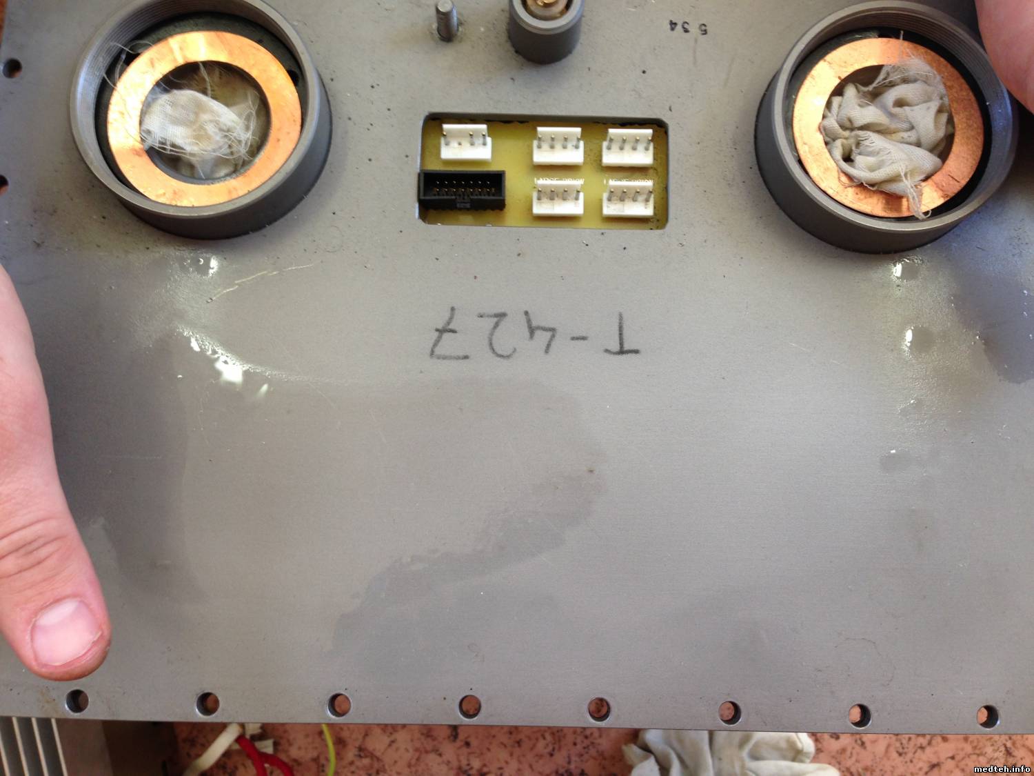

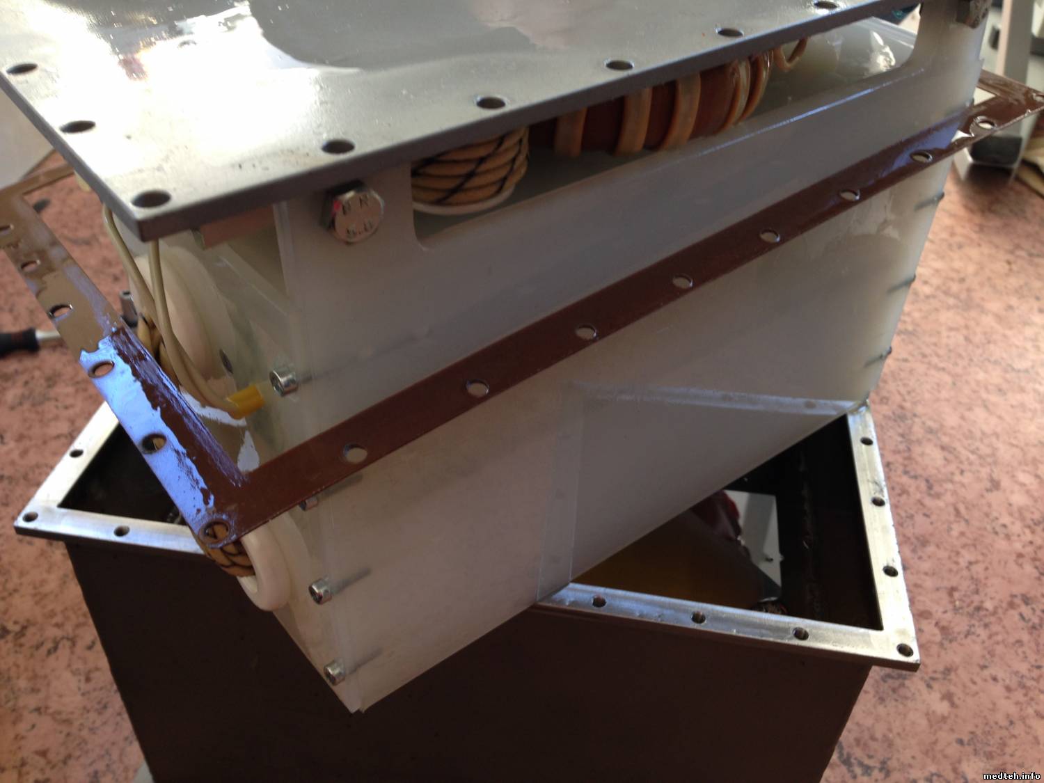

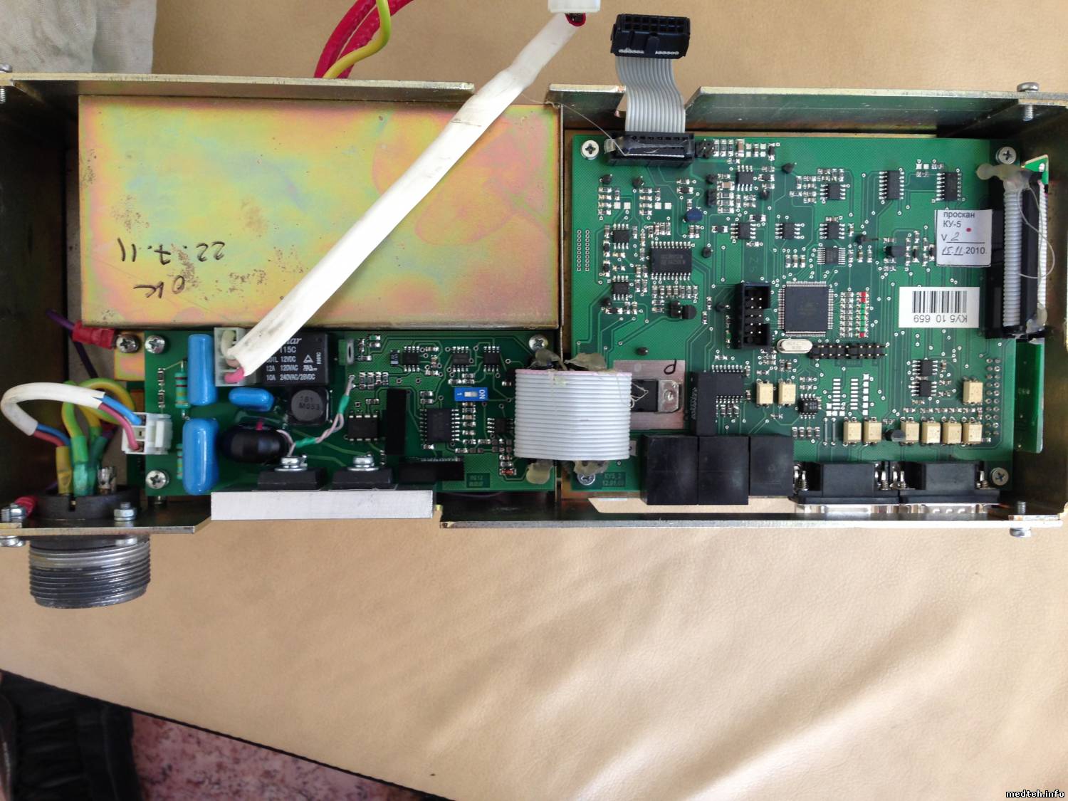

Ну вот вся картина в картинках))
Как видно на фотках, масло вытекает сверху.
Теперь посоветуйте чем лучше заделать утечку?
4170693.jpg (141.1 Kb) · 4377644.jpg (113.2 Kb) · 4717653.jpg (122.8 Kb) · 5908810.jpg (106.6 Kb) · 4821341.jpg (188.8 Kb) · 4059672.jpg (152.7 Kb)
serg7vetrДата: Пятница, 14.Мар.2014, 22:07 | Сообщение # 107
У вас сообщений: 225
волгоград
Ах, так вот откуда масло вытекает. Могу успокоить, ничего страшного не произойдет. Заделать можно герметиком автомобильным.Я подрисовал слабое место на твоем рисунке БУ, проверь, может быть поможет. У меня было такое, и симптомы похожи.И передерни разъемы внутри БУ. Хотя бы поподтыкай их не разбирая блок.

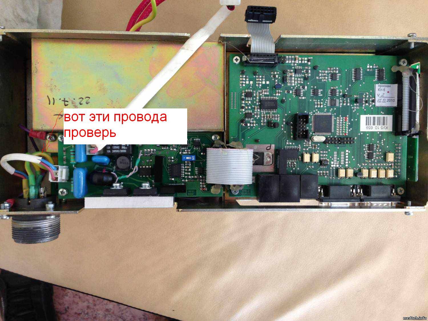

ChulaevДата: Пятница, 14.Мар.2014, 22:27 | Сообщение # 108
У вас сообщений: 70
новичок
Шелковская
serg7vetr Спасибо огромное за советы и подсказки) Завтра буду собирать, кстати эти провода просто болтаются там, что с ними можно сделать?
serg7vetrДата: Суббота, 15.Мар.2014, 18:42 | Сообщение # 109
волгоград
А ничего не делай. Проверь контакт провода- разъем- плата. Мы о тех проводах говорим? Которые на фото желто- зеленые? В блоке управления(БУ)? У меня в разъеме был контакт плохой. Пропаяй если не в лом. А спасибо лучше нажатием кнопки скажи. Тщеславен, блин...
ChulaevДата: Суббота, 15.Мар.2014, 21:14 | Сообщение # 110
У вас сообщений: 70
новичок
Шелковская
да желто- зеленые. Проверю все внимательно.

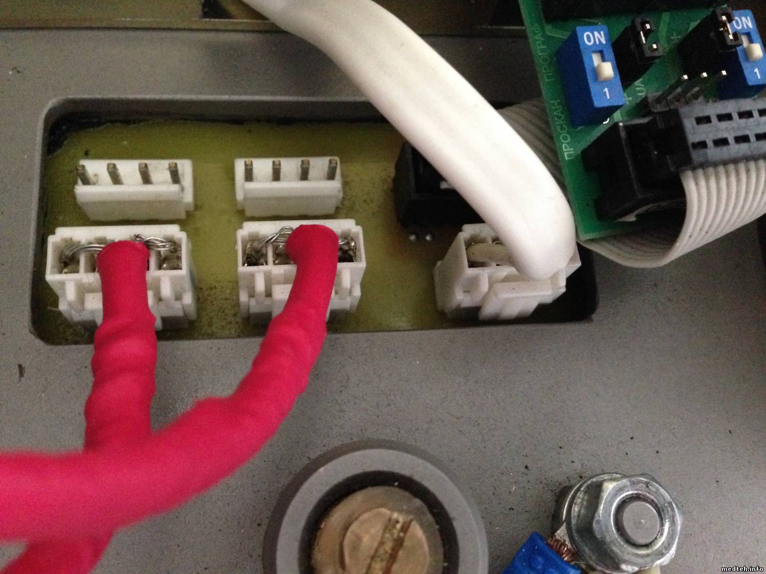

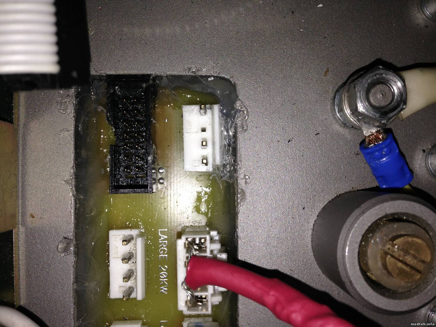

Сегодня заделал место утечки герметиком, все собрал и проверил, передернул все штекера.
Результат нулевой((
Заметил что в гнезде одного штекера просачивается масло, на первой фотке видно про какое гнездо я говорю, может ли это влиять на то что нету тока трубки?

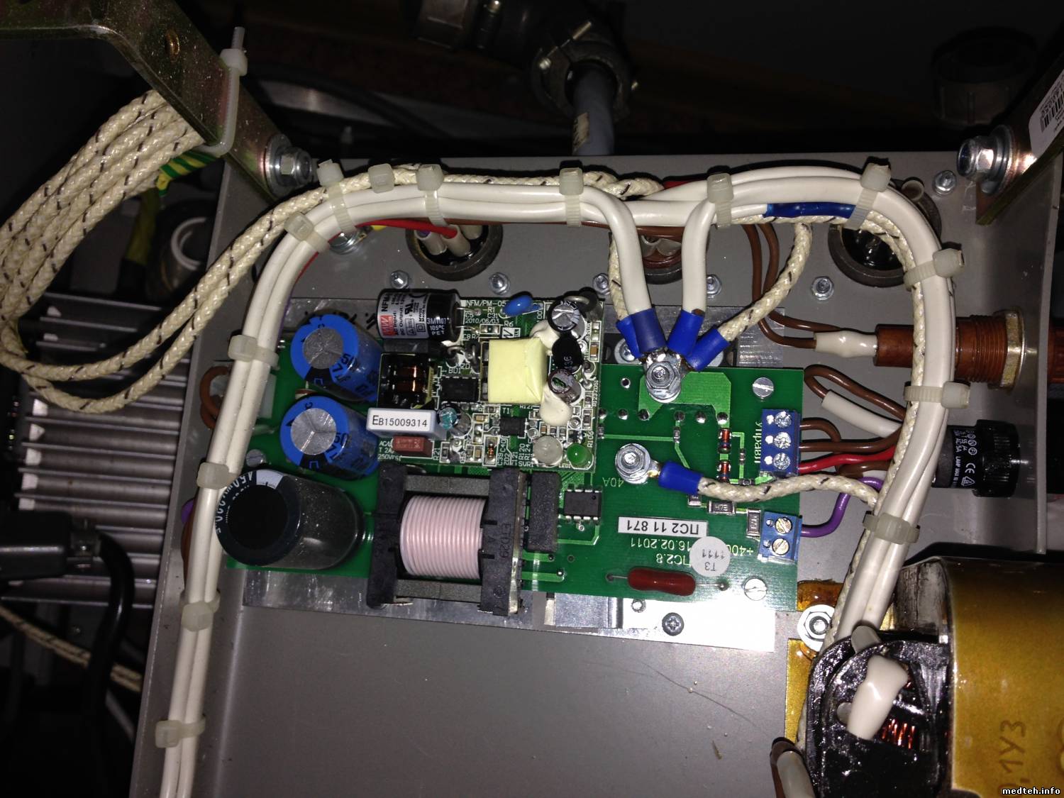

Выкладываю фотки, может кто заметит что то:
8449331.jpg (262.4 Kb) · 1674668.jpg (186.8 Kb) · 6812146.jpg (159.7 Kb) · 8440635.jpg (115.7 Kb) · 7133358.jpg (269.4 Kb)
Сообщение отредактировал Chulaev - Воскресенье, 16.Мар.2014, 23:27
serg7vetrДата: Понедельник, 17.Мар.2014, 13:14 | Сообщение # 112
волгоград
Эге,да у тебя высокое напряжение- то есть!!! Добавь накал.Вместо 361 добавь 380 и далее, пока не получишь ток трубки(жирные цифры слева) 5-6 мА. В режиме тренировки трубки. Излучение у тебя точно есть. Иначе бы слева на снимке затемненной полосы не было бы. Поставь точку в поле "ручной" и добавь накал. Могла и труба подсесть.
Сообщение отредактировал serg7vetr - Понедельник, 17.Мар.2014, 13:15
serg7vetrДата: Понедельник, 17.Мар.2014, 13:18 | Сообщение # 113
волгоград
После того, как получишь 5-6 мА, делай снимок. Далее пиши, а если все в норме, ставь новые параметры в "установки" и готовь айболитов в плане "безвременно, безвременно" попадалово на трубку.
StasikДата: Среда, 02.Апр.2014, 10:40 | Сообщение # 114
У вас сообщений: 342
Красноярский край
А у тебя работает блок питания 220/12 на плате что на фото 1674668. ( должен гореть светодиод )
И DC/DC преобразователь 12/15 проверь на этой же плате.
Сообщение отредактировал Stasik - Среда, 02.Апр.2014, 10:41
