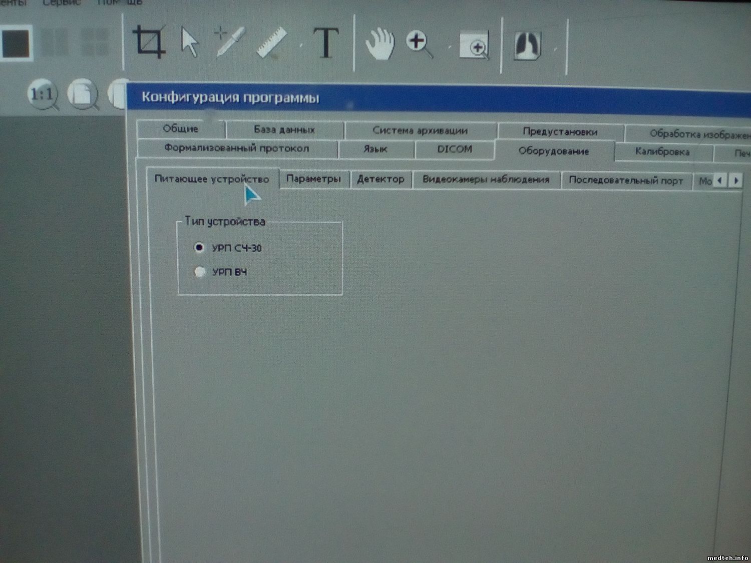

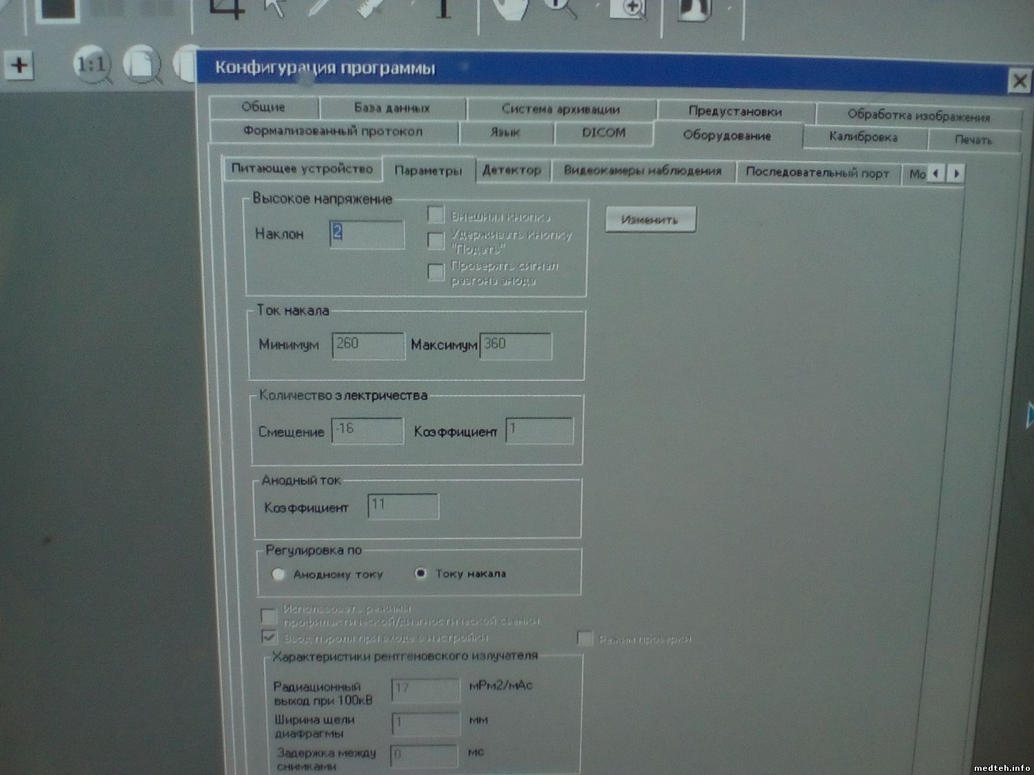

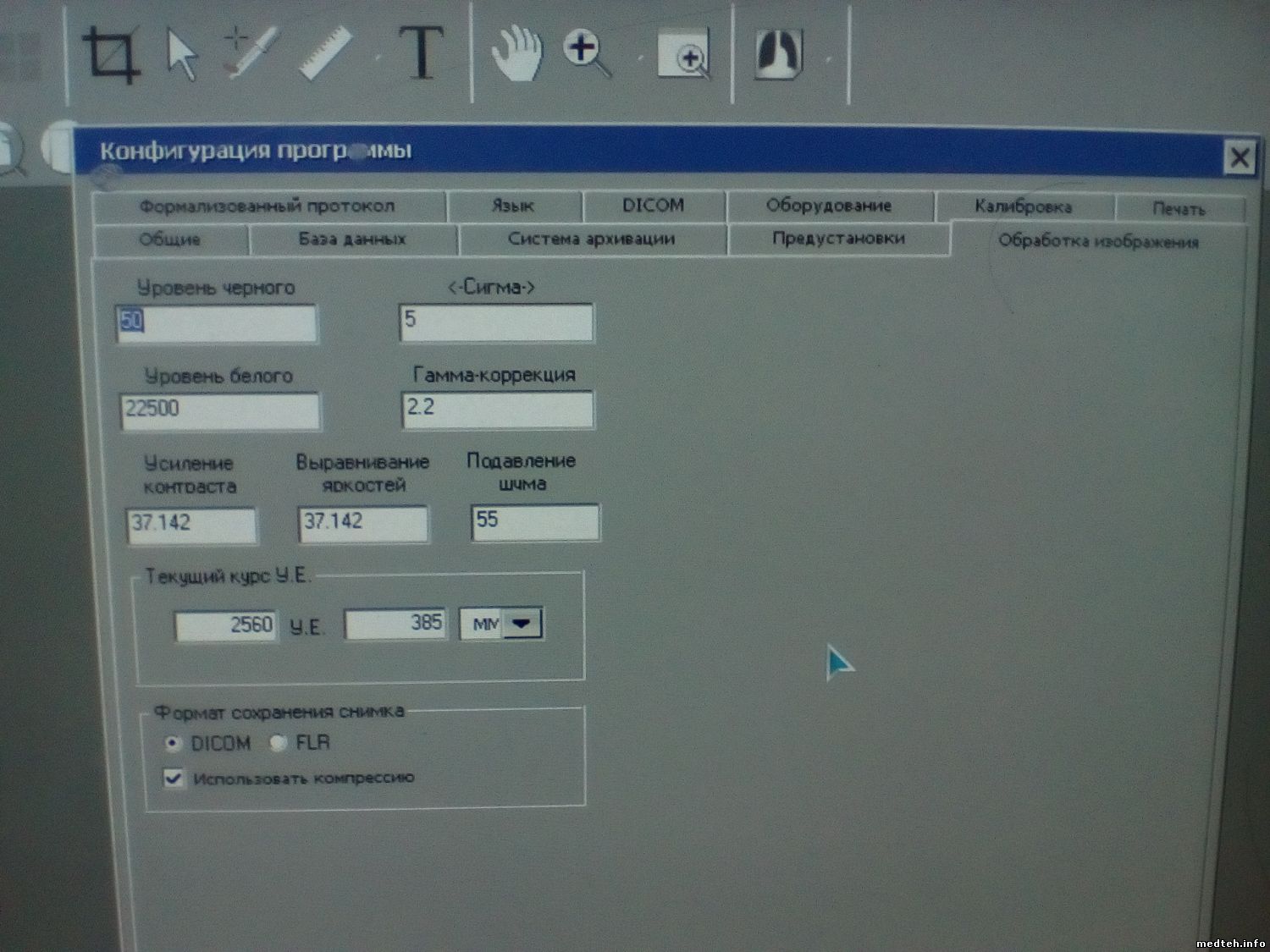

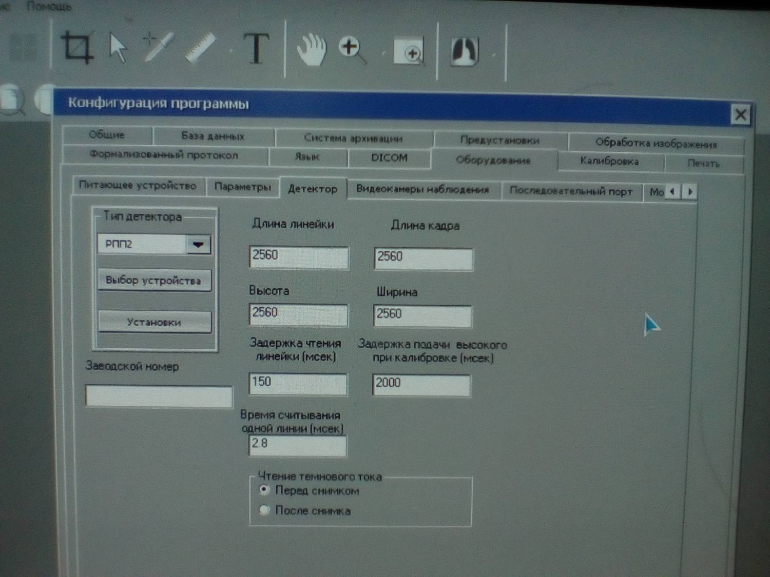

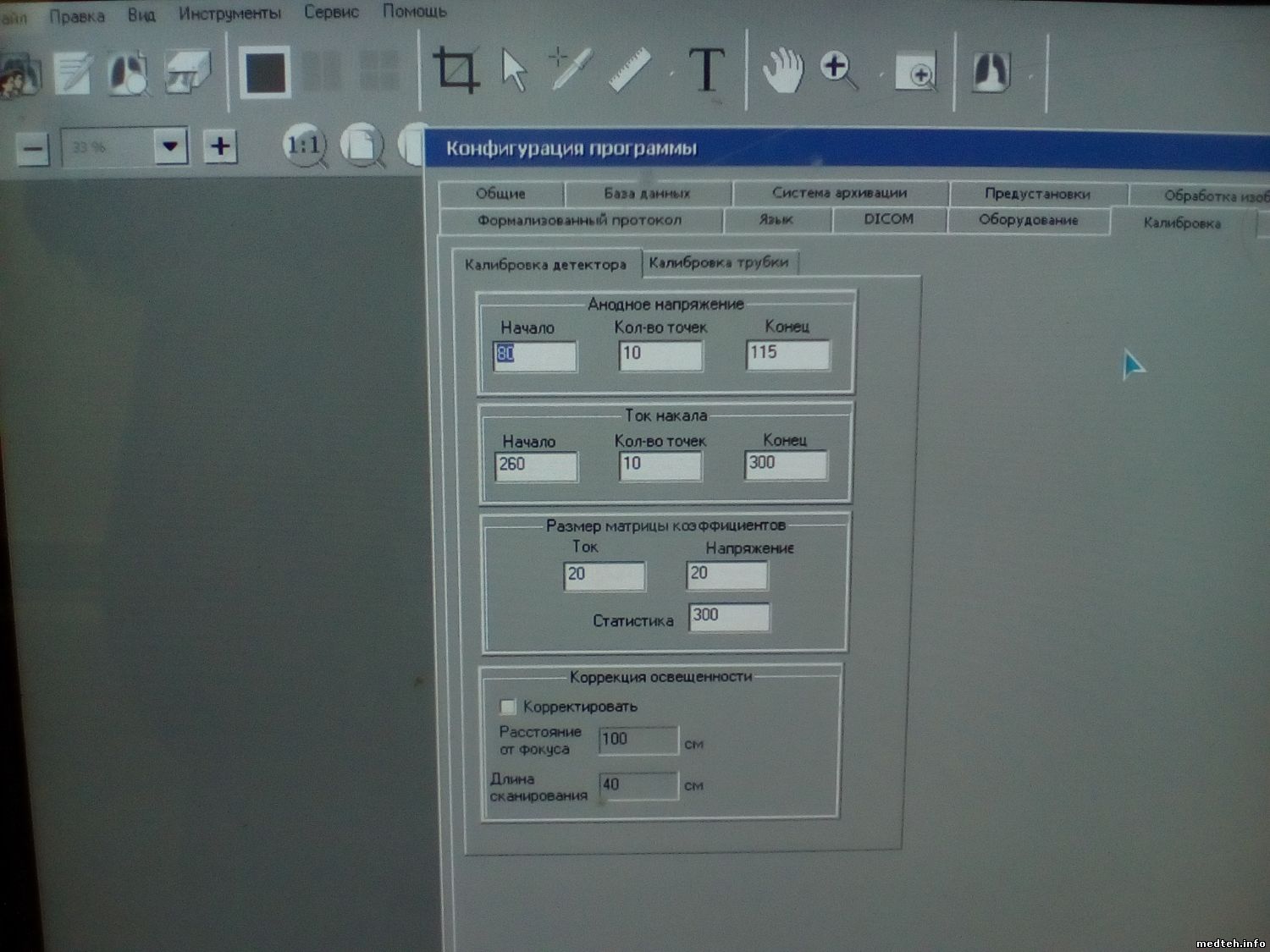

ReapperДата: Вторник, 03.Ноя.2015, 14:39 | Сообщение # 153
У вас сообщений: 38

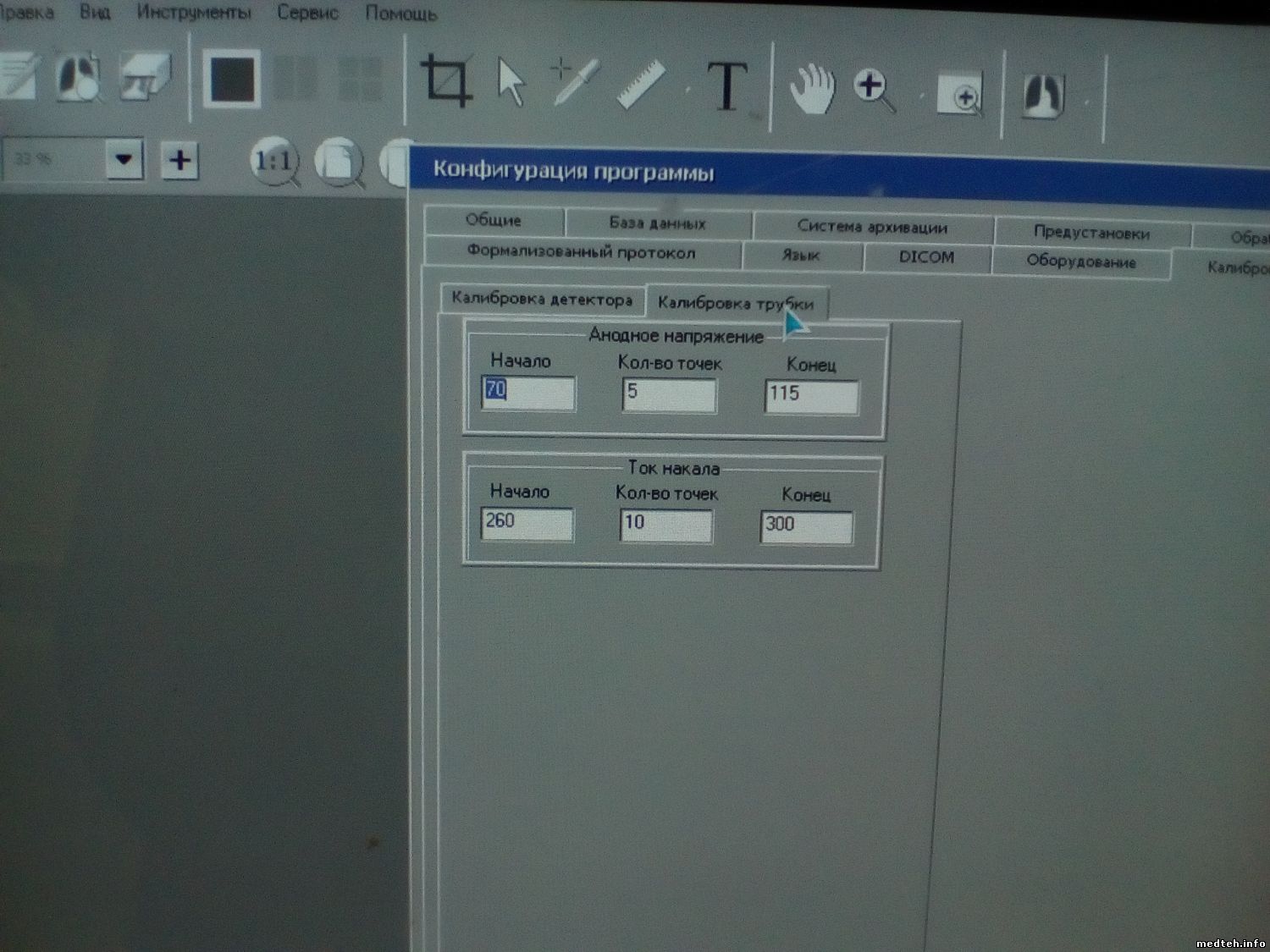

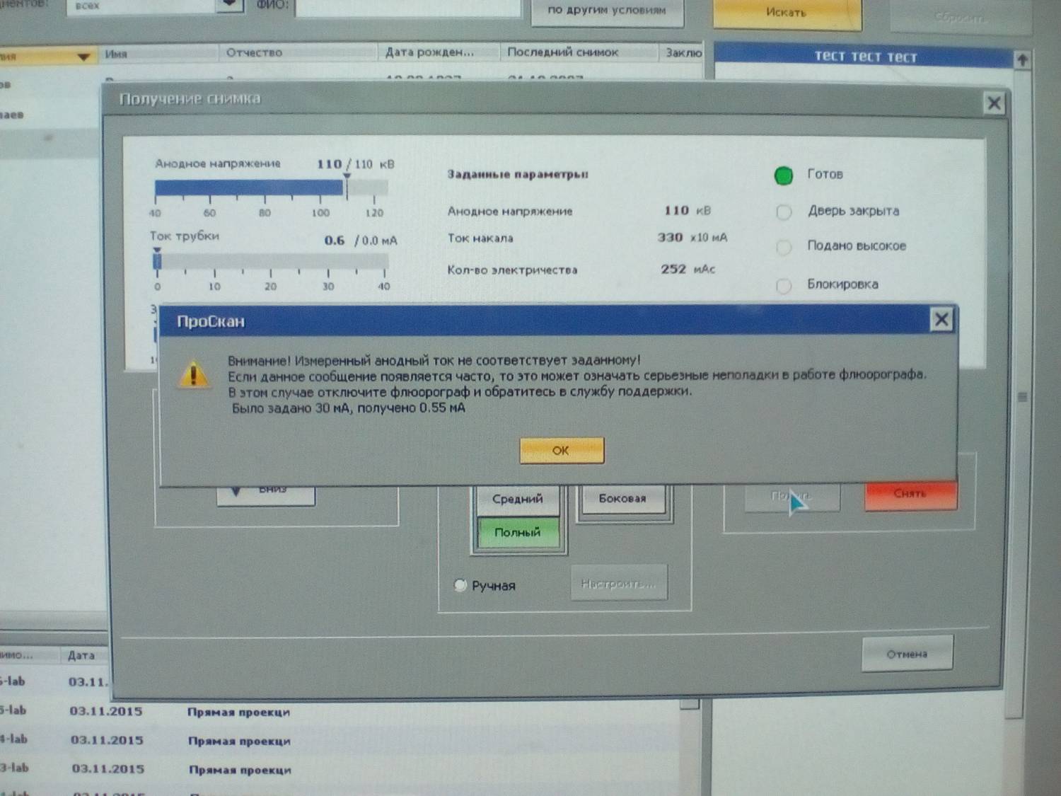

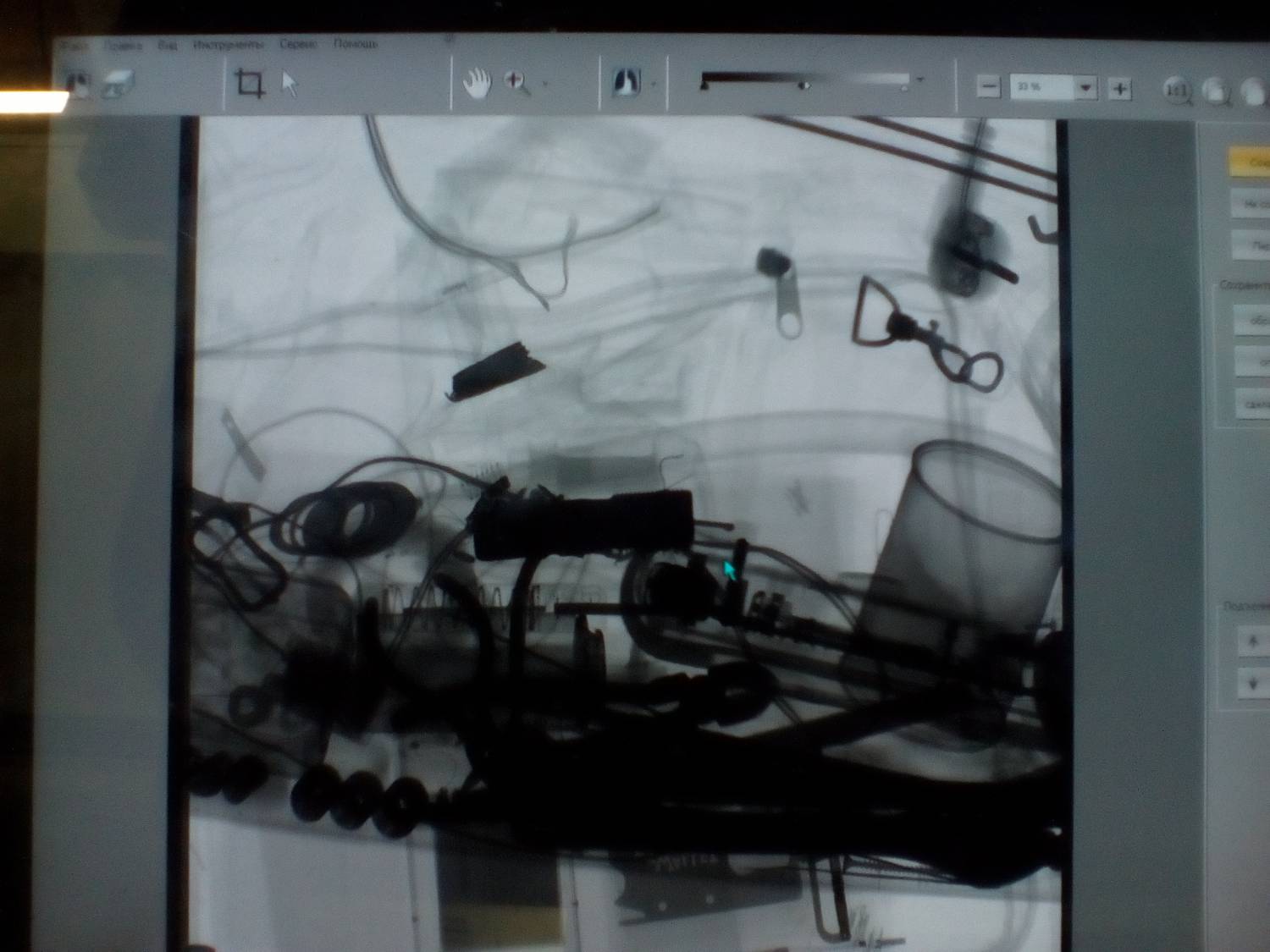

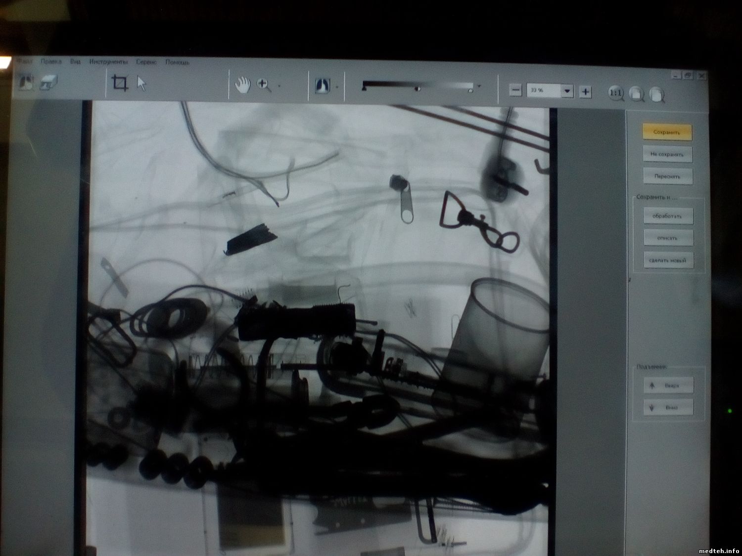

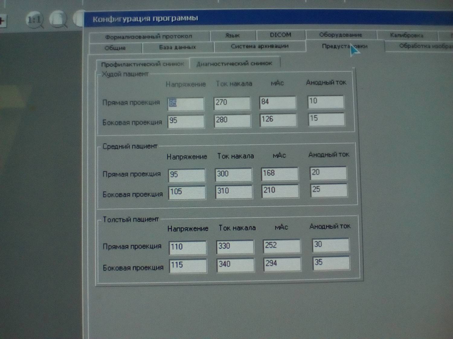

Аппарат проскан 7000 выдаёт вот такое - Внимание! Измеренный анодный ток не соответствует заданному! Если данное сообщение появляется часто, то это может означать серъёзные неполадки в работе флюорографа. В этом случае отключите флюорограф и обратитесь в службу поддержки. Было заданно 30мА а полученно 0.55мА.
Предистрория: аппарат работал нормально, потом компьютер стал ужасно тормозить, проверили на вирусы, винда с программой слитела. Переустановили винду и программу. Какие настройки вводить в программу не понятно, почитал кучу тем на форуме, вычленил вроде нужную информацию. Откалибровал трубку и детектор. В итоге выбирая среднего пациента снимок получается не очень хорошего качества но сообщения нет. На полном пациенте снимок получается хорошего качества но выдает сообщение. При этом при выполнении снимка ток трубки пишет 0.2/0 или если выбрать регулировка по току анода, то 0.2/1. Прикладываю пару фоток.
3814942.jpg (88.8 Kb) · 0399937.jpg (116.7 Kb) · 4593846.jpg (139.6 Kb) · 8638228.jpg (112.2 Kb) · 3836883.jpg (155.9 Kb) · 0819948.jpg (152.3 Kb)

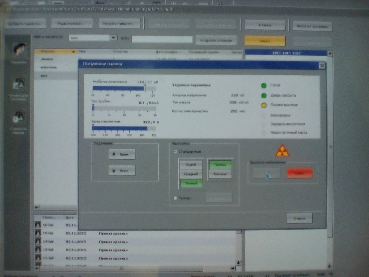

ReapperДата: Вторник, 03.Ноя.2015, 14:41 | Сообщение # 154
У вас сообщений: 38
1
9924469.jpg (136.0 Kb) · 5364219.jpg (140.0 Kb) · 0026524.jpg (129.0 Kb) · 8829524.jpg (138.2 Kb) · 4636435.jpg (137.3 Kb) · 4160797.jpg (106.9 Kb)
kloun71Дата: Вторник, 03.Ноя.2015, 17:36 | Сообщение # 155
У вас сообщений: 274
тула
тренировать трубку надо таким способом, так делали?
1) установить режим тренировка трубки" (с включенным
"движением"). Плавно повышая значения тока(не более 20 отсчетов) и
на короткое время, подавая напряжение в трубку с помощью кнопок
"подать" и"снять", добиться появления измеряемого тока равным 1 мА. ( это в программе UpRF)
2. Оттренировать трубку, плавно повышая напряжение до 125 кВ( до 100
кВ добавлять по10 кВ, а затем по5 кВ) (это в программе UpRF).
Сообщение отредактировал kloun71 - Вторник, 03.Ноя.2015, 17:38
ReapperДата: Вторник, 03.Ноя.2015, 19:16 | Сообщение # 156
У вас сообщений: 38
Спасибо. Нет не тренировал, попробую сделать 5 числа.
petroveechДата: Среда, 04.Ноя.2015, 07:19 | Сообщение # 157
У вас сообщений: 1073
Иженер
Половина измерений в проге происходит в попугаях. Праздник большой, тем много по этой проблеме. Почитай про настройку токов. Трудно будет объяснить всё сразу. Потом задавай конкретные вопросы. П.с. Свой вроде починил, завтра на подопытных проверят, отпишусь.
