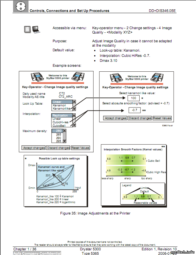

dimonchikДата: Пятница, 18.Дек.2015, 15:14 | Сообщение # 245
Сисадмин
Пенза
Привет друзья
Помогите советом, какие настройки необходимо сделать для решения вопроса о затемненном снимке.
Просто произошла ситуация, когда произошла какая то ошибка, после чего пришлось залить прошлый бэкап данных для печати, после чего принтер стал печатать достаточно темнее и очень сложно определить что не так на снимке, я думаю все понимают к чему это может привести.
Какие настройки необходимо применить для решения вопроса.
Спасибо Вам большое!
Сообщение отредактировал dimonchik - Пятница, 18.Дек.2015, 15:14
olegpДата: Пятница, 18.Дек.2015, 20:16 | Сообщение # 246
У вас сообщений: 205
Набережные Челны
VovanMT, Откройте правую боковину. Там стоит ещё одна CF-карточка (типа вместо HDD). Считайте с неё все файлы. Почти наверняка будут "битые". Замените их на файлы из архива прошивки (строго свою версию). Возможно придётся заменить карточку...
olegpДата: Суббота, 19.Дек.2015, 21:53 | Сообщение # 247
Набережные Челны
dimonchik, Здесь были ?

dimonchikДата: Понедельник, 21.Дек.2015, 09:22 | Сообщение # 252
Сисадмин
Пенза
Цитата olegp ()
Здесь были ?
Да был, но в настройках вообще ничего не понял честно говоря какие там настройки и в какую сторону значения ставить.
Спасибо Вам большое! Буду пробовать!

dimonchikДата: Вторник, 22.Дек.2015, 08:42 | Сообщение # 260
Сисадмин
Пенза
Ребята спасиибо!!!!
Все получилось все дело оказалось в параметре Kanamori 200, выставил параметр 75 и все стало на свои места :-)
Спасибо Вам огромное!!!
