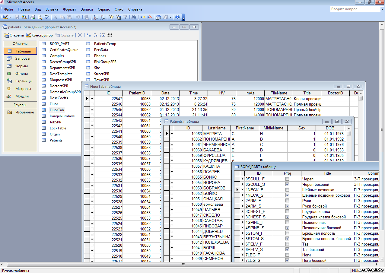

Ved_KoДата: Воскресенье, 29.Ноя.2015, 19:29 | Сообщение # 165
Студент
Курск

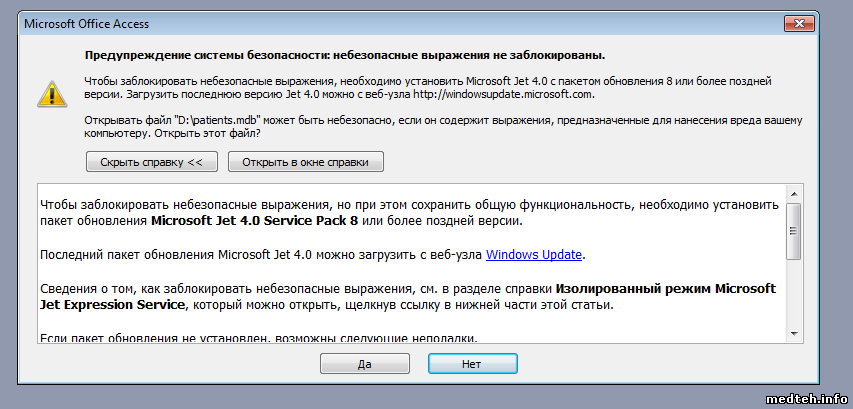

Доброго времени суток! Товарищи знатоки, ситуация следующая...
Поручили выполнить курсовую работу в университете (учусь на врача). Смысл сей работы в обсчете данных с заключений по флюрам. Пробился я к аппарату, перекинул всю папку с дистрибутивом и всеми базами данных (*mdb). Естественно прога дома не запустилась, заругавшись на отсутствие неких dll-библиотек. Очень нужен дистрибутив ПРОСКАНа, который позволит работать с БД и краткая консультация по нему. Мне нужно только вытащить более менее оформленные данные, перевести их в эксель и пустить в SPSS. Так же очень интересно, сможет ли программа без регистрации открыть файлы mdb, и корректно их отобразить.
Заранее спасибо!
KuzmaДата: Воскресенье, 29.Ноя.2015, 20:01 | Сообщение # 166
У вас сообщений: 274
Харьков
mdb можно открыть и что-нибудь из него вытащить просто в MSAccess, лучше старым, например из МСОфиса 2003.
Будет кричать, ругаться, звать прокурора, но вы не обращайте внимания :) Игнорируйте все предупреждения о небезопасных выражениях и открывайте базу. Увидите таблицы, запросы и т.д. Другое дело, что их, естественно, нужно суметь потом извлечь. Но, если Вы знаете, что вам нужно, то не думаю, что это проблема.
Сообщение отредактировал Kuzma - Воскресенье, 29.Ноя.2015, 20:09

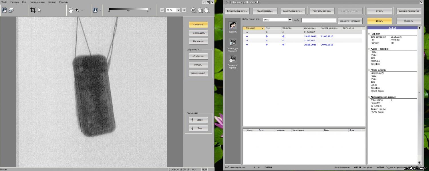

NikolinДата: Вторник, 15.Дек.2015, 12:17 | Сообщение # 167

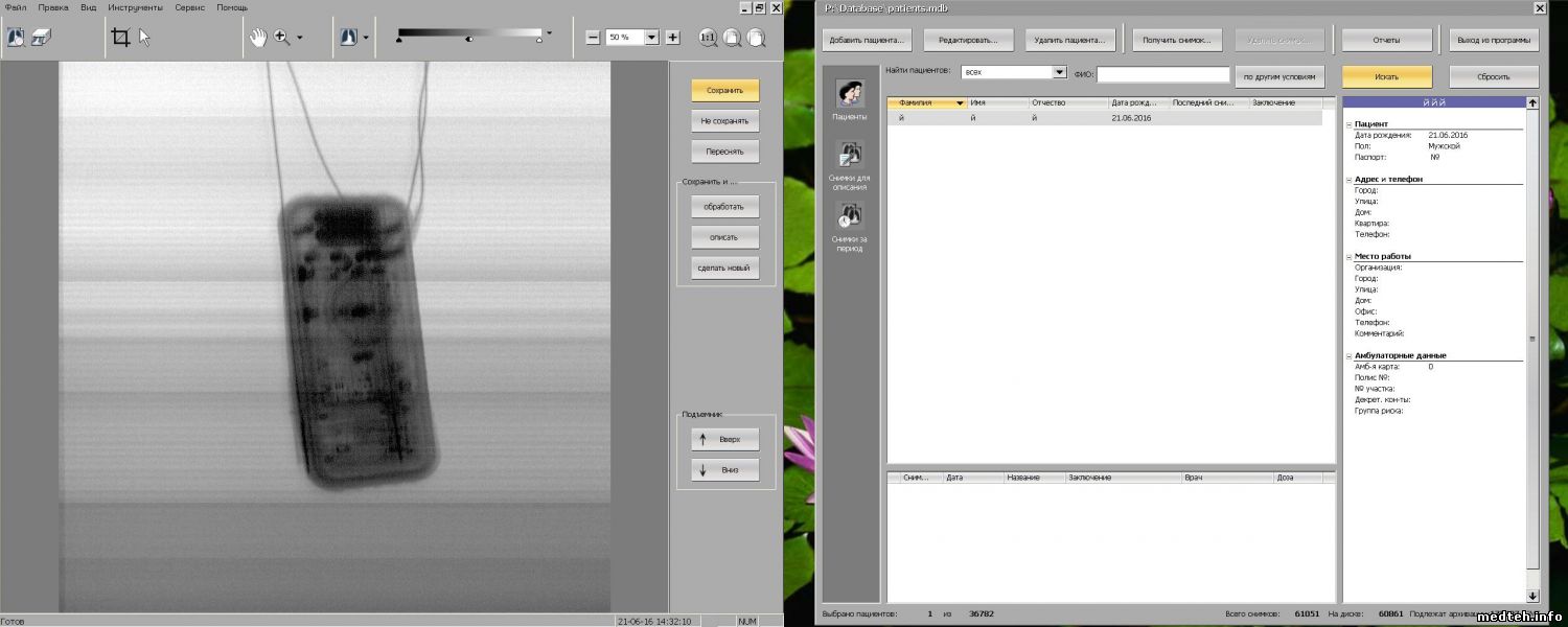

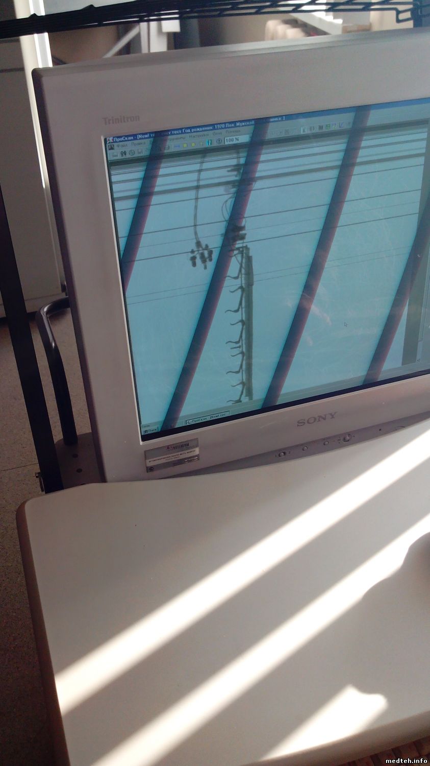

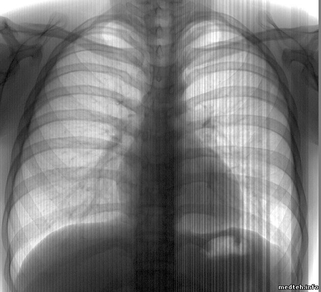

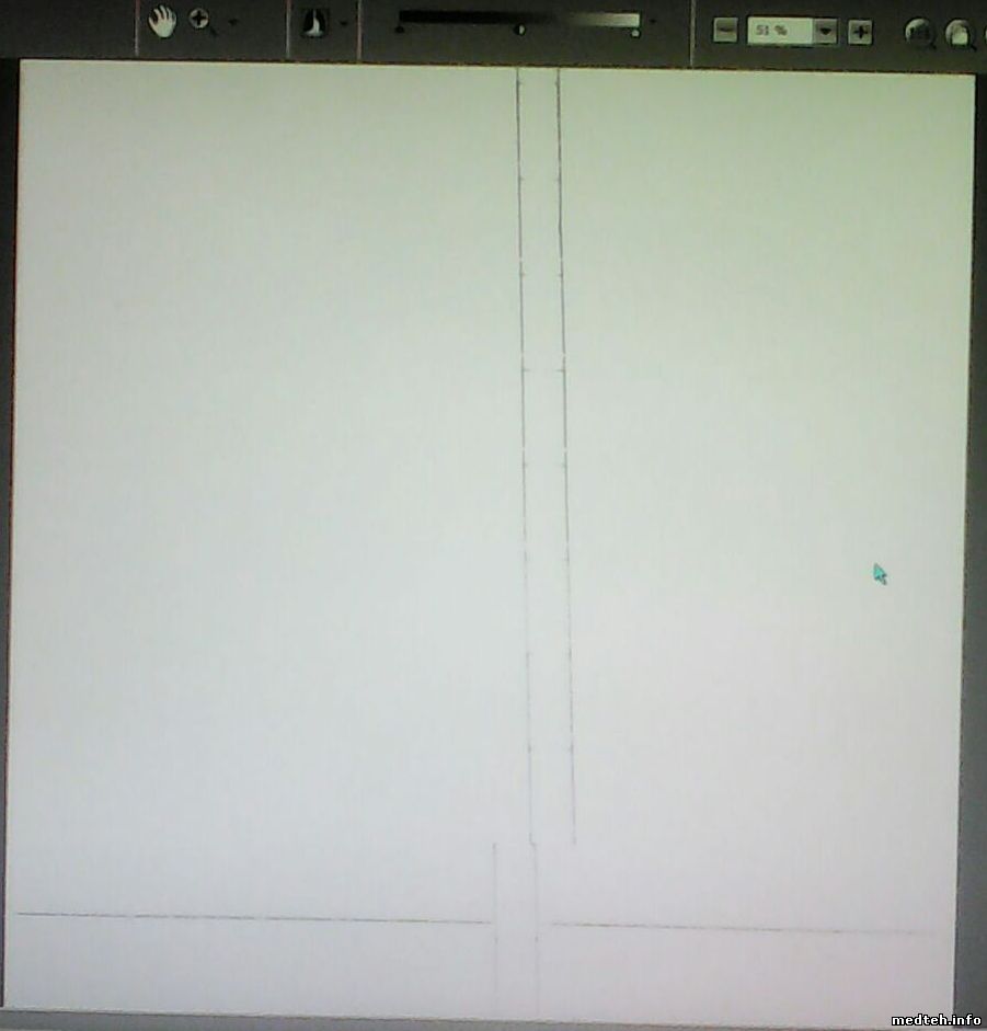

Уважаемые коллеги, столкнулся со следующей проблемой на Проскан 2000 (2010 г.в.).
С недавнего времени снимки время от времени (к сожалению закономерность выявить не удалось пока) имеют переставленный верх и низ - т.е., верхняя часть картинки может уйти вниз и таким образом "склеиться". Это происходит на прямой проекции. На боковой проекции аналогичным характером проявляются "шумы" или что-то ещё - самого снимка становится не видно.
Буду признателен за любой совет - куда копать, т.к. с данным аппаратом опыт обслуживанию имею минимальный.

Попробовать переустановить драйвер граббера, у лучше весь софт с виндой. Откалибровать.

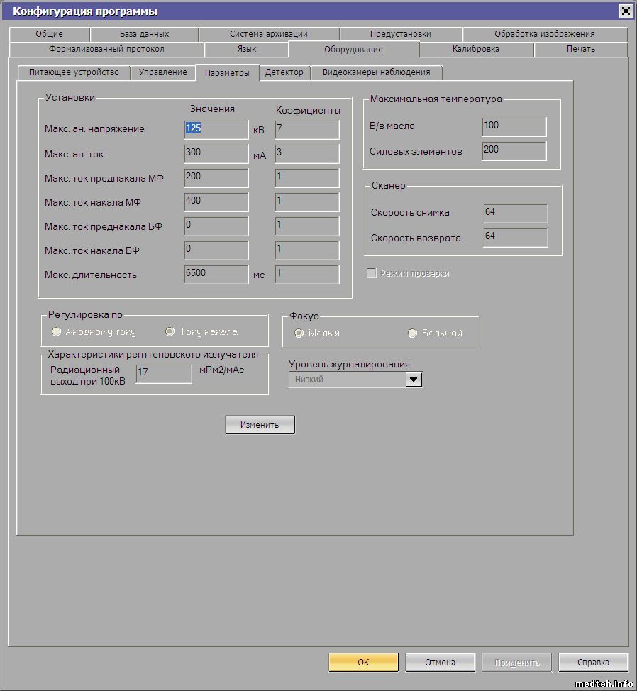

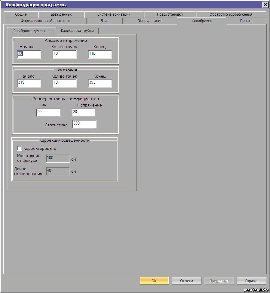

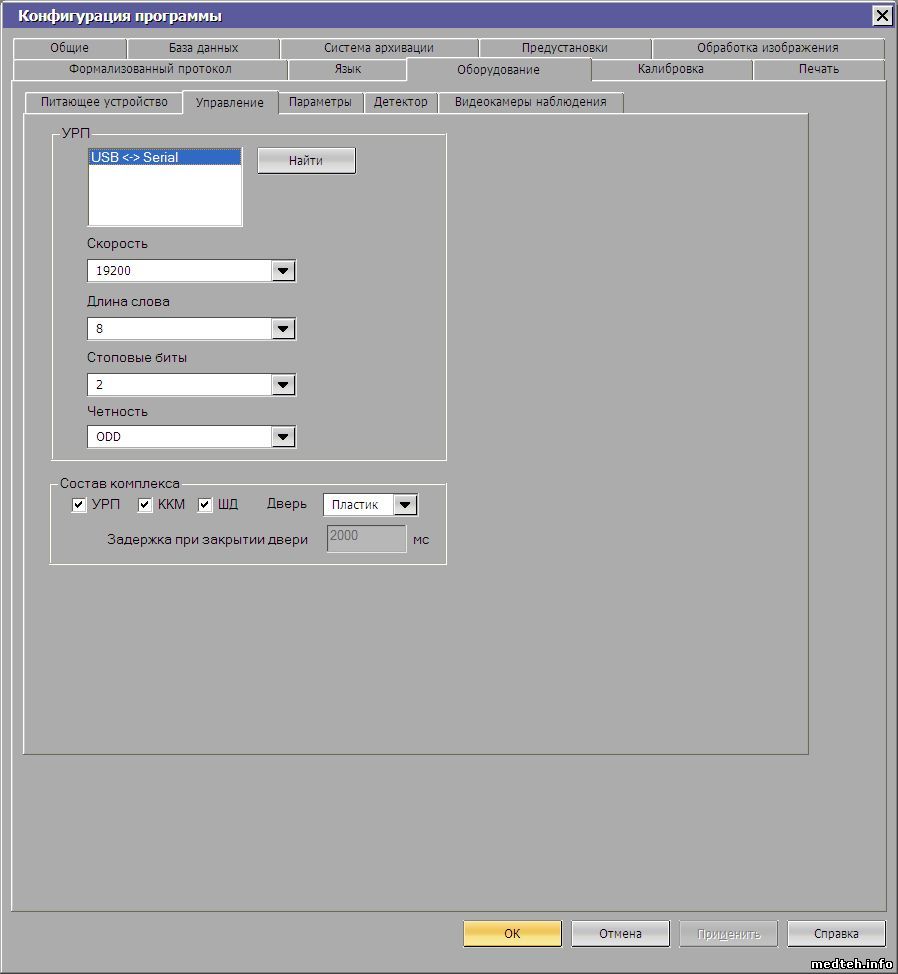

wasilek30Дата: Пятница, 18.Дек.2015, 10:06 | Сообщение # 174
инженер-электромеханик
Астрахань

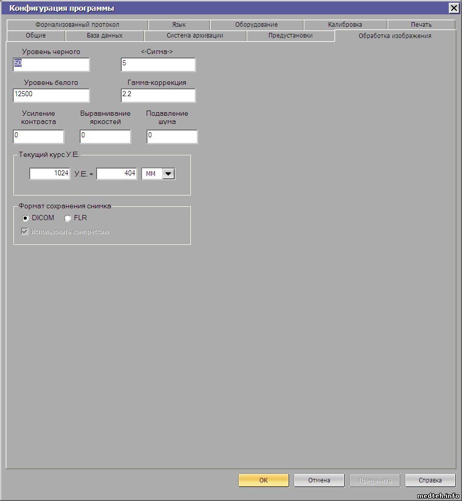

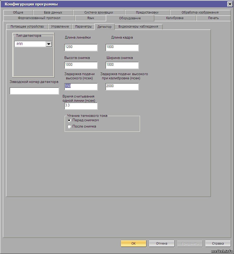

Что имеем:
Имеется флюрограф Проскан 2000 и программа 3.3.5.0. Второй жесткий диск отключен физически.
База хранится на внешнем диске. Дистрибутивы и серийник есть.
Некие умельцы почистили пк от вирусов и переустановили на другой диск программу. Я чудом настроил и откалибровал и через 3 недели программа перестала запускаться с ругательством на библиотеку Visual C++ abnormal termination. Переустановка библиотеки не помогла. Решение не нашел, поэтому система была восстановлена с резервного образа внешнего диска, но забыл списать текущие настройки из реестра. Драйвера установлены. Настройки в этом образе уже заполнены судя по названию организации.
При попытке сделать снимок выходит ошибка 2000 (при УРП-СЧ-30 - на него есть бумажный паспорт).
Сменил тип питающего устройство на УПР-ВЧ и снимки пошли но с большими горизонтальными полосами как на "образец снимка" во вложении.
Калибровка не помогла.
Т.к. это режимный объект, организовать там удаленную связь не было возможности пока что и производитель по телефону помочь не может. Поэтому я сделал скриншоты почти всех настроек.
Калибровочные данные я у меня были сохранены 3 недели назад и я их вписал вручную, а происхождение остальных неизвестно.
При загрузке со второго винта, программа вылетает с ругательством на библиотеку Visual C++ abnormal termination. Точно также было до перезаливке на первом винте
Можно сделать какие-то выводы и рекомендации?
Влияет ли сеть на связь с аппаратом при выборе УРП-СЧ-30?
Поделитесь скринами своих настроек. Я не уверен в настройках питающего, типа детектора и параметрах
Родилась идея посмотреть настройки в реестре на втором жестком диске
4149540.jpg (77.7 Kb) · 0360240.jpg (95.6 Kb) · 5937735.jpg (72.4 Kb) · 9506154.jpg (273.3 Kb) · 2650113.jpg (76.0 Kb) · 5318186.jpg (63.3 Kb)
NikolinДата: Четверг, 24.Дек.2015, 08:52 | Сообщение # 175
Коллеги, спасибо за участие!
Проверил кабель, идущий от детектора до карты захвата сигнала на ПК. Увидел, что в самой кабине на потолке этот кабель был свёрнут в три петли.
Выпрямил кабель и протащил его излишки ближе к ПК лаборанта, где закрепил его по периметру рамы без петель.
В ходе решения проблемы что удалось заметить:
- проблема проявляется только на некоторых "проблемных" площадках.
- на одной и той же проблемной площадке дефект начинал проявляться в примерно одно и то же время (кол-во снимков могло быть разным).
В результате на данный момент съёмка на проблемных площадках была выполнена повторно (после "ремонта") и нигде не было выявлено дефектов на снимках.
Предполагаю, что ситуация была связана с колебаниями напряжения электропитания площадок клиентов. Если проблема повториться, то буду укорачивать кабель и изучать стабилизатор напряжения.
siva pacem

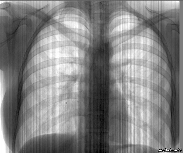

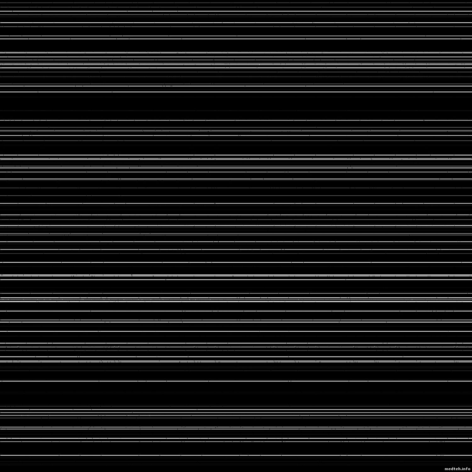

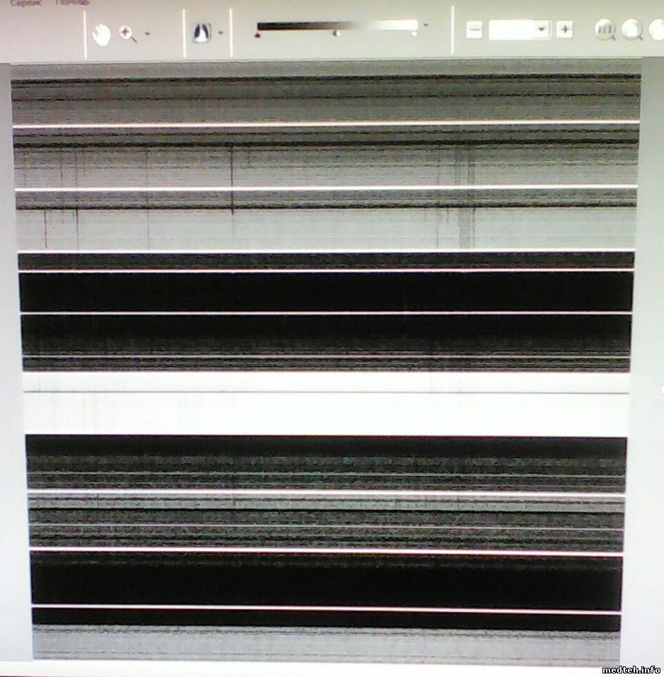

Аппарат Проскан-2000.
На снимках появились горизонтальные полосы. Может кто сталкивался?
Alex70ttДата: Пятница, 15.Янв.2016, 23:26 | Сообщение # 177
У вас сообщений: 524
рентген техник
вся Россия
сеть говно
standarttestДата: Суббота, 16.Янв.2016, 12:35 | Сообщение # 178
У вас сообщений: 27
Тамбов
Интересуют именно горизонтальные полосы. Наклонные - это мерцание, которое улавливает фотоаппарат, на глаз их нет.
По поводу сети, что имеется ввиду, питание флюшки или какого либо блока в отдельности?
DimaДата: Суббота, 16.Янв.2016, 21:44 | Сообщение # 179
У вас сообщений: 109
Это дефекты линейного детектора. Обращался с такой проблемой к проскановцам, отослали к производителю детекторов. А те отослали на Проскан.
Вот такие добрые ребята.
IgorGiДата: Суббота, 16.Янв.2016, 21:52 | Сообщение # 180
У вас сообщений: 228
Пятигорск
Похоже на битые каналы, но они появляютя по одному, а не пачкой. Я бы посмотрел питание детектора, похоже просажено.

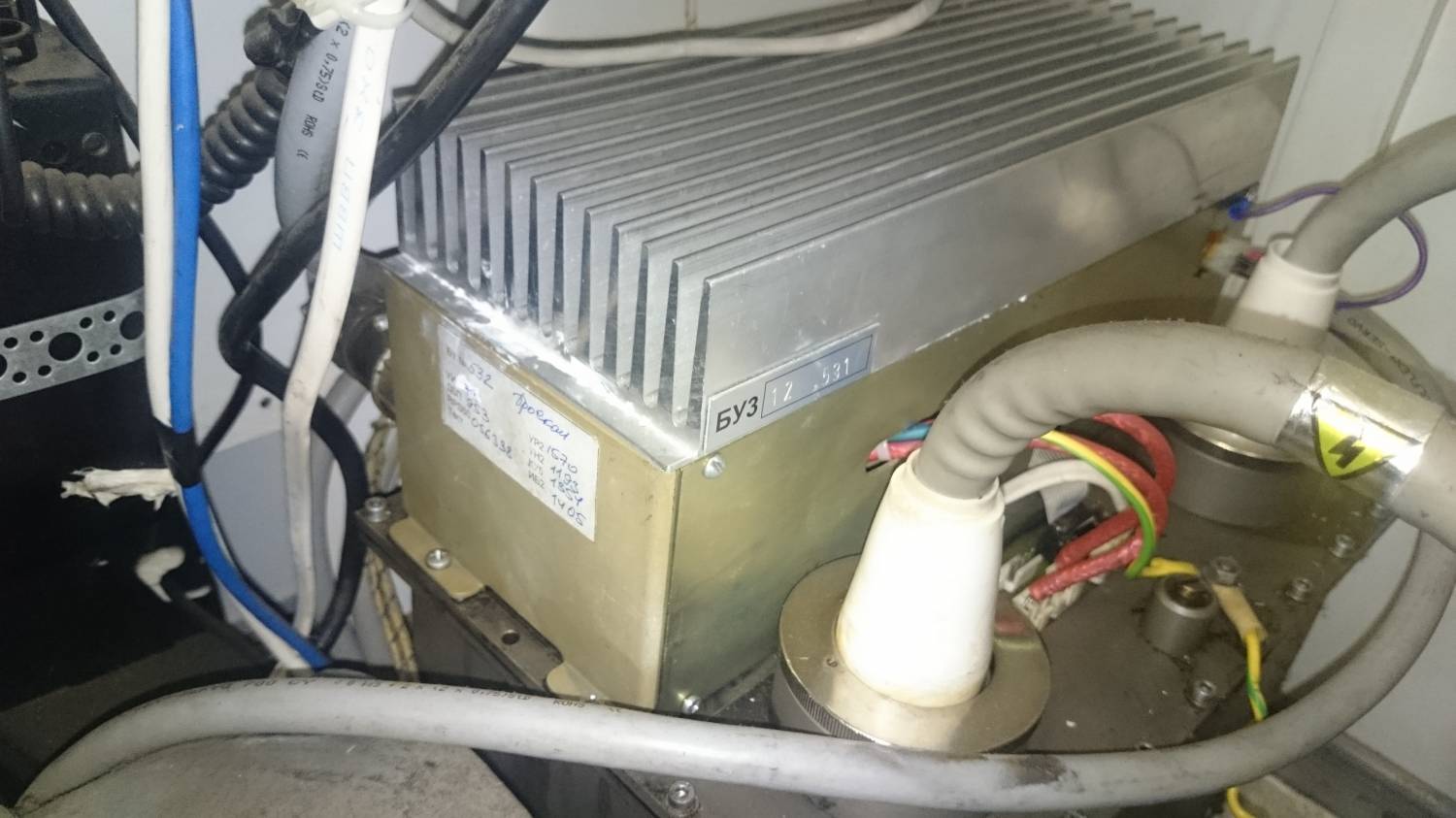

Добрый день. На снимках начали появляться вертикальные полосы, при разгоне лампы слышен характерный звук, что что-то раскручивается и трется. измеренная частота разгона 20 выставленная 50. В чем может быть проблема?
maksr89Дата: Четверг, 21.Янв.2016, 12:49 | Сообщение # 182
Уральск
Похоже трубе конец пришел. А полосы это следствие помех при нестабильном токе на изношенной трубе.

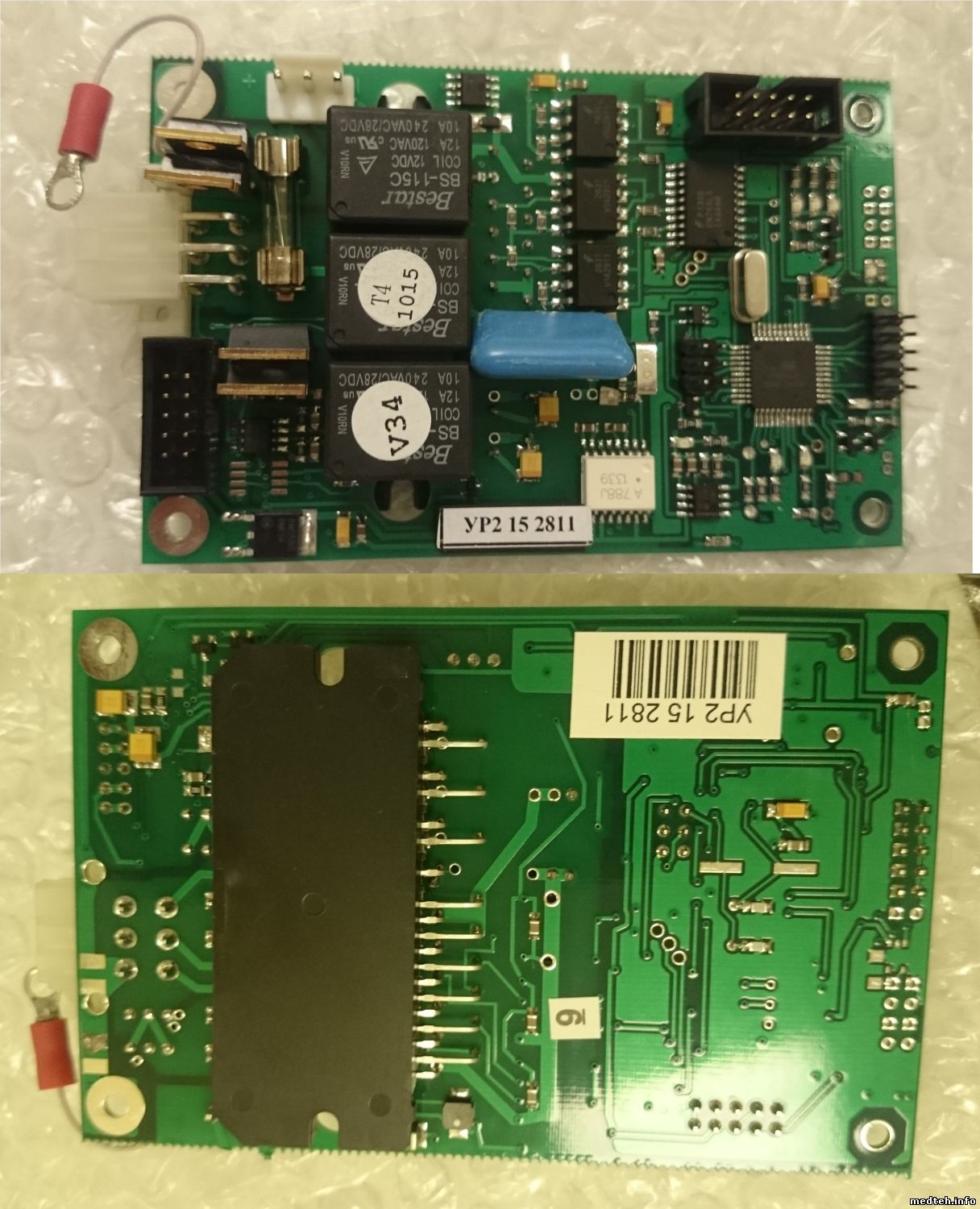

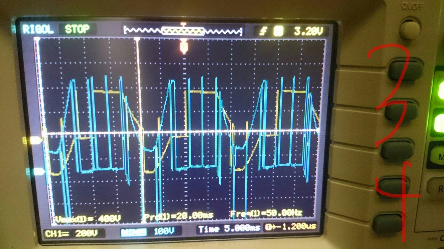

NikolinДата: Четверг, 10.Мар.2016, 09:57 | Сообщение # 186
Всем доброго дня!
При работе с аппаратом 2010 гв возникла ошибка "нет разгона" (проявляется при блокировке во время попытки сделать снимок). Высокого, конечно, нет.
Ошибка возникла неожиданно: снимок прямой проекции выполнился ОК, а на боковой остановился аппарат. Перезагрузки аппарата не помогли. У меня подозрение, что неисправна трубка.
Есть сервисная утилита UrpHF.exe v. 3.0.0.8, но документации по ней нет.
Что можно предпринять для устранения проблемки? Буду признателен за любой совет.

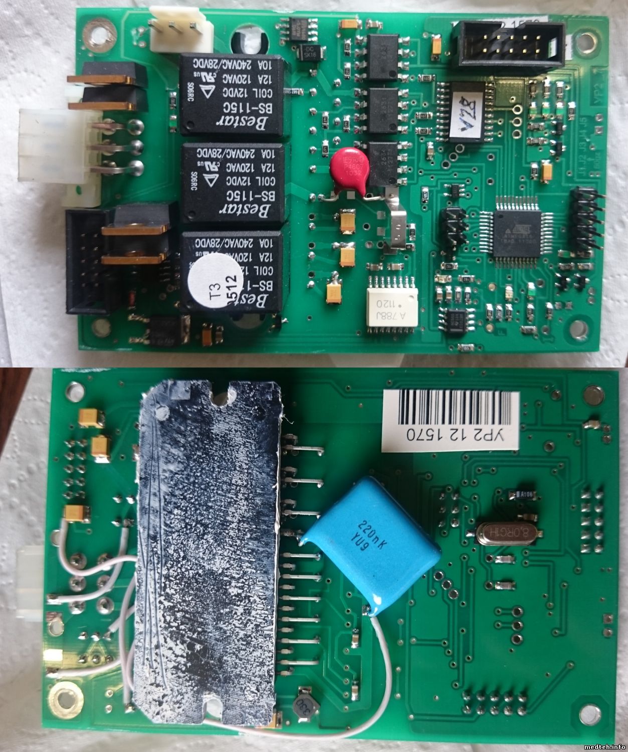

NikolinДата: Суббота, 12.Мар.2016, 14:39 | Сообщение # 188
Спасибо всем, кто отозвался. blush
Alex70tt, к сожалению, для меня это не подойдёт. Только самому.

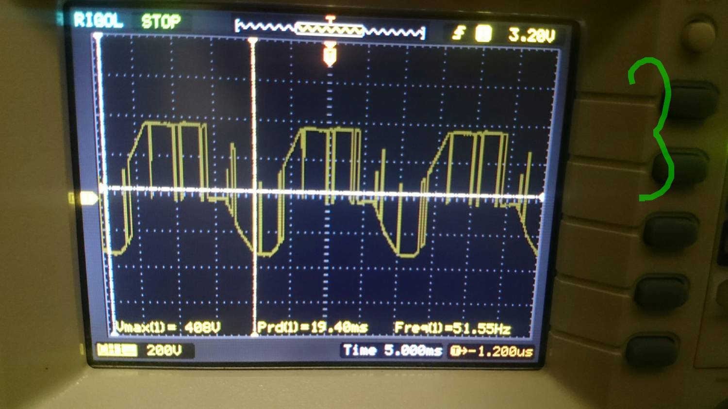

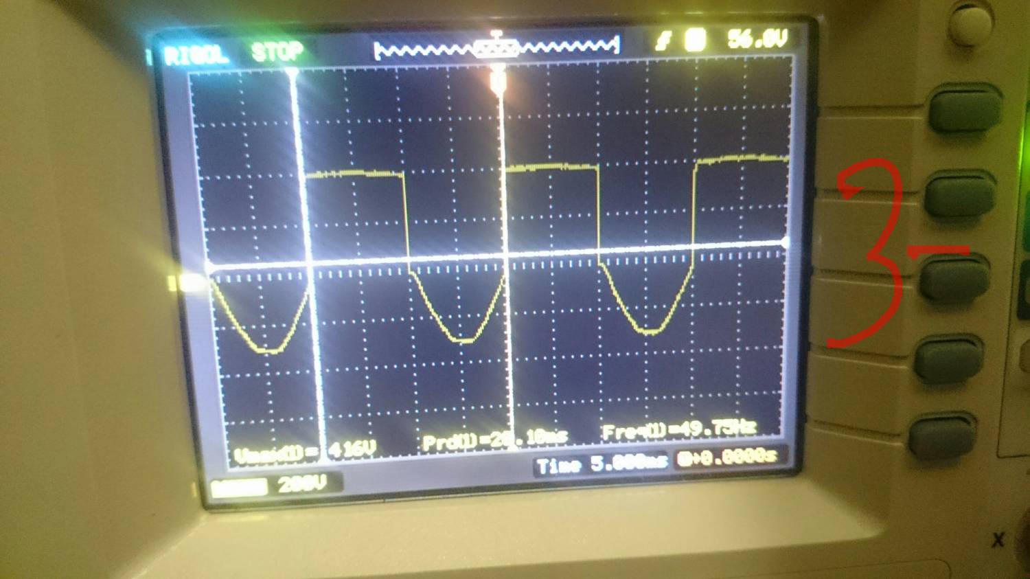

На данный момент прозвонил обмотки трубки: получается три обмотки по 20,5 Ома каждая (трёхфазная?).
Осциллографом промерил частоту - 50 Гц. Однако на осциллографе вместо ожидаемого сдвига в 120 градусов вижу, что одновременно измеряемые в двух каналах сигналы, практически накладываются друг на друга. Это первое наблюдение.
Второе наблюдение - синусоида нормальная тоже не просматривается - обрезается по высоте.
Третье наблюдение - на волне просматриваются 3-5 "провалов", что тоже как-то неправильно, мне кажется.
Да, сам звук вращающегося анода прослушивается характерным шуршанием.
Прилагаю осциллограммы замеров: обмотка на контакте 3 (две другие обмотки выглядят так же), обмотки на контактах 3 и 4 (3-5 и 4-5 выглядят похоже), контакт 3 при отсутствии подключения к обмотке.
Куда можно копать дальше? Сейчас у меня на очереди инвертор, откуда идёт кабель на обмотки. yes
siva pacem

NikolinДата: Вторник, 29.Мар.2016, 11:40 | Сообщение # 192
Alex70tt,
очень признателен за схемы! Спасибо!! Очень выручили! good :dance2:
Прошу прощения, что пропал blush - ждал заказанную плату управления разгоном.
На минувших выходных выполнил замену - всё работает отлично!
Спасибо техподдержке из Рентгенпрома - оперативно выслали плату УР!
Прилагаю фотки плат: ур2_старая и ур2_новая - есть отличия в исполнении и в прошивке, однако, в нашем случае изменять на аппарате ничего не потребовалось. Неожиданным было появление на новой плате предохранителя на 5А - сложновато будет его менять в случае необходимости.
По процессу замены платы УР2 должен отметить, что может потребоваться небольшое количество термопасты (как для обычного процессора). Да, что ещё узнал - по расположению перемычек на плате (ряд из 5 джамперов на краю платы) можно судить о типе трубке, установленной в излучателе.
Тему прошу закрыть, как решённую. :-)
P.S. возникли некоторые вопросы по напряжению, идущему с ККМ (400 В), но об этом в отдельной теме.

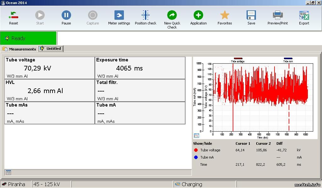

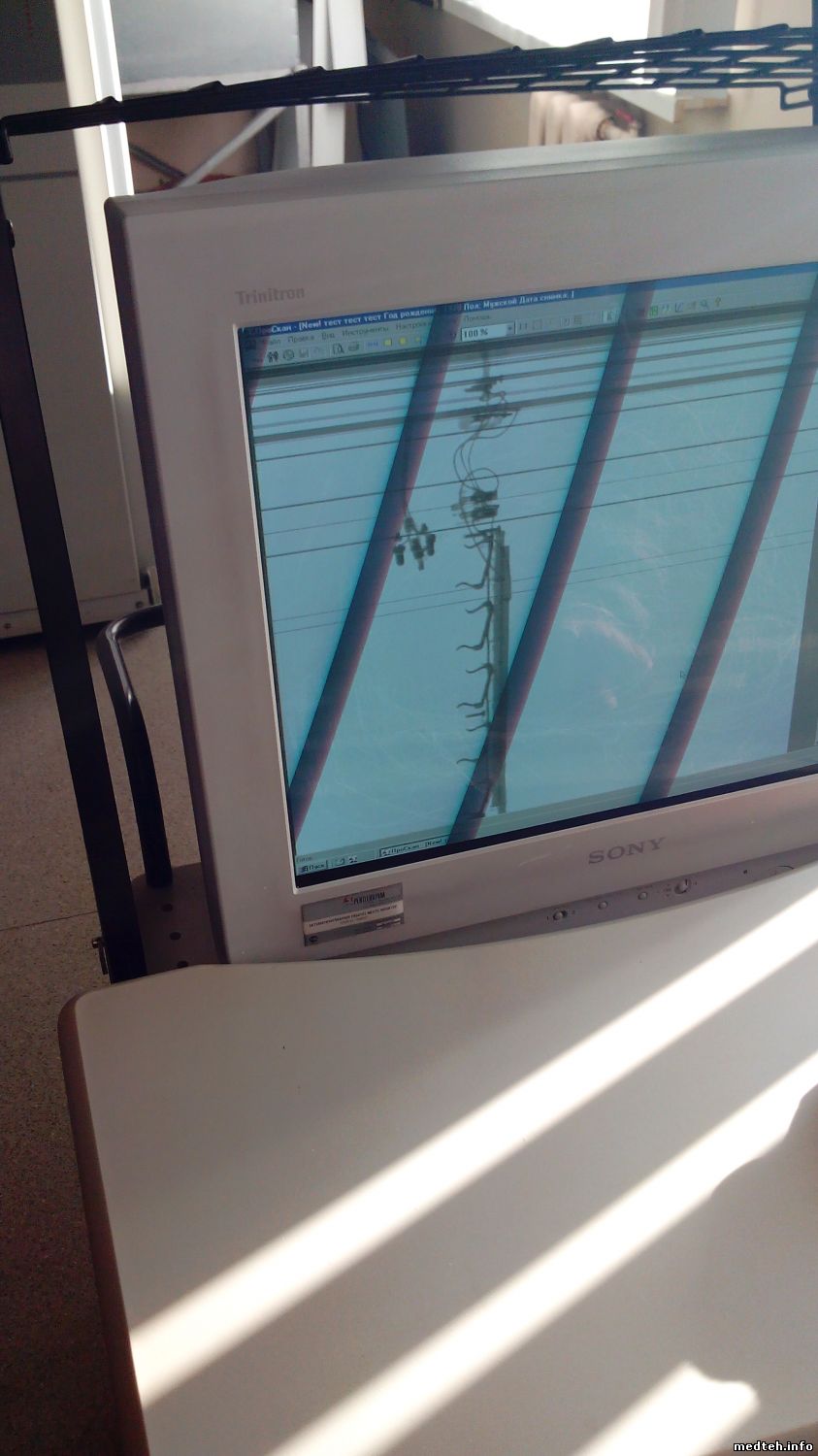

Снимок на экране весь в мелкую вертикальную полоску. При снимке ток колеблется +-50%. Пиранья зарегистрировала пульсирующую форму напряжения на трубке от 60 до 120КВ при установленном 70. Питающее УРП ВЧ. Подобраться к платам для измерения довольно сложно. Другую трубку подкинуть пока не могу. Был ли у кого нибудь подобный случай?
Alex70ttДата: Среда, 27.Апр.2016, 15:21 | Сообщение # 194
рентген техник
вся Россия
походу труба газит

Шымкент
Совпадение или нет, но после замены фрикционов в приводе двери, на снимках появилась сильная рябь.
С отключенным движением детектора тоже самое.
Закрепили кассету с плёнкой в кабине, на плёнке снимок отличный.
Проверили все разъёмы, комп прочистили, вздутых кондеров нет, сделали калибровку детектора, ничего не помогает.
Помогите советом, кто что думает.
1 снимок- до замены
2 - после замены
3 - после калибровки
Сообщение отредактировал ujpkaz - Вторник, 21.Июн.2016, 19:41
Alex70ttДата: Вторник, 21.Июн.2016, 20:22 | Сообщение # 197
рентген техник
вся Россия
у вас и до замены "рябь"
Anakonda2aДата: Вторник, 21.Июн.2016, 21:52 | Сообщение # 198
У вас сообщений: 508
Инженер по Т.О. мед. техники
Подольск
До и после снимки одинаковые по качеству. Калибровкой, мне кажется, вы усугубили ситуацию. Проверьте детектор и шлейф детектора. Начните со шлейфа. Кстати у меня однажды сильные помехи были из-за плохого питания. Причем здесь нужно знать сопротивление петли фаза-нуль и оно должно быть не больше 0,3 Ома. Если в паспорте написано иное - опыт подсказывает все равно не больше 0,3. Ну а дальше смотреть обработку сигнала, связь с компом, и т.д.
saddam-095Дата: Вторник, 21.Июн.2016, 23:04 | Сообщение # 199
У вас сообщений: 269
гудермес
Было такое совсем недавно. Во время ремонта зацепил механизм линейки, проблема -ЛУЧ НЕ ПОПАДАЕТ НА ДЕТЕКТОР! Решение -юстировка (регулировка) через саму прогу, веревочкой, фонариком или есть метод научного тыка. Проверь как лежат подшипники на направляющем детектора над трубкой и над детектором. Удачи!!!
Зря сделал калибровку, после регулировки надо сделать заново.
Сообщение отредактировал saddam-095 - Вторник, 21.Июн.2016, 23:07
ujpkazДата: Четверг, 23.Июн.2016, 06:18 | Сообщение # 200
У вас сообщений: 93
Шымкент
Спасибо за советы.
Сегодня поковыряю.
