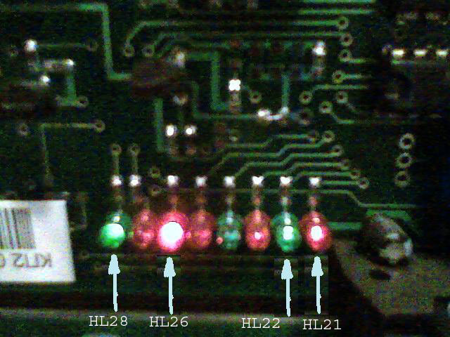

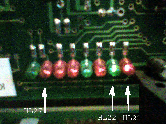

Съездил (генератор) нормально - сказали норма. На МКУ смутили светящиеся светодиоды красного цвета. Фото 1 - после включения питания, Фото 2 - после получения снимка. В Рентгенпроме по этим фоткам так ничего и не сказали ... А на остальных платах светятся только зеленые!
СтасДата: Среда, 18.Мар.2009, 09:27 | Сообщение # 13
avlanik, красный по любому что то не то. Там важно чтобы напруги были точно выставлены. Может модеры что подскажут. Буду на днях в месте где это байда стоит гляну.
altmedДата: Суббота, 21.Мар.2009, 14:38 | Сообщение # 14
На плате МКУ,при нормальной работе до производства снимка должны гореть только зеленые светодиоды,во всяком случае в версии МКУ 3.0,здесь разговор идёт о версии 4.0,сути это вряд ли меняет.
