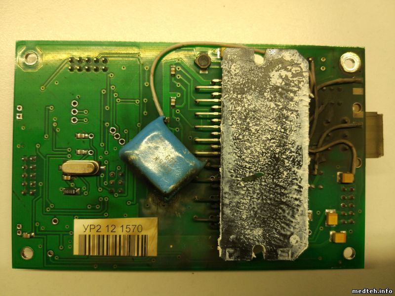

NikolinДата: Четверг, 12.Сен.2019, 18:52 | Сообщение # 275
Приветствую, уважаемые коллеги!
Возникла проблемка на Проскан 2000 (2010 г.в.)
Сняли в течение дня порядка 100 пациентов (что вполне обычное количество), после чего при съёмке последних 4 пациентов намного дольше, чем обычно набиралось напряжение. На пятом пациенте раздался хлопок в районе кабинки пациентов и был отмечен несильный запах (не дым).
По возвращении машины на диагностику и включении в эл.сеть вышибло автомат на стабилизаторе и на розетке в здании. Разбор стабилизатора выявил отвалившийся кронштейн (отвалилась сварка), удерживающий плату стабилизатора, и свободно перемещающийся под платой между 220 В и корпусом. Эта проблемка была устранена - стабилизатор заработал корректно.
Однако, после включения аппарата, на экране ККМ набирается напряжение где-то до 24 В и падает до 2 В и высвечивается сообщение на экране ККМ "разряд". Как-то сразу две поломки в один день.. Ну ладно, видимо, "повезло". :-)
Отключение кабеля, идущего от блока ККМ на накопитель, позволяет ККМ выйти на обычные 420-450 В.
У нас исполнение с "поросёнком" - накопитель энергии УРП-30-СЧ - или "молекулярный накопитель".
Подозреваю, что дело в нём, однако не могу точно установить это. Индикаторные светодиоды сбоку на плате питания не загораются.
Смотрел на форуме здесь: http://www.medteh.info/forum/33-1690-1#34676
Однако, не вполне ясно - только ли замена накопителя решит проблему.
Буду очень признателен за совет, куда двинуться дальше для диагностирования проблемы и выявления проблемного места.

StasikДата: Пятница, 13.Сен.2019, 08:21 | Сообщение # 276
У вас сообщений: 342
Красноярский край
Очень похоже на предсмертный стон молекулярника.
NikolinДата: Пятница, 13.Сен.2019, 08:59 | Сообщение # 277

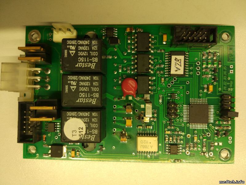

Вчера продолжил осмотр и нашёл сгоревшую плату управления разгоном анода УР2. Первоначально была под подозрением блок разряда - визуальный осмотр ничего не выявил и смутило, что светодиодные индикаторы совсем не горят. Имея в виду слова о хлопке и запахе, вышел на УР2 (фото прилагаю).
Будем заказывать новую плату + молекулярный накопитель.
Не вполне ясно, почему пострадала УР2. Из замечаний пользователя можно отметить относительно громкий звук при раскрутке анода. Трубка от Рентгенпром была заменена в июне 2018 (год назад).
2 Stasik: спасибо за отклик! Судя по внешнему виду УР2 - дымок всё же от неё шёл. :-) Молекулярник выглядит огурчиком, но тоже планирую менять. :-)

Судя по бух заказывайте сразу и щиток заряда. Там где циферки заряда бегают. При замене блока разгона (сто на фото) не забудьте про перемычку. Она соответствует типу РИД.

NikolinДата: Среда, 18.Сен.2019, 13:26 | Сообщение # 279
2 petroveech: спасибо за отклик и за напоминание про перемычку - новые платы на замену идут без перемычек (я снял со старой).
Вчера поставил плату УР2 обратно - всё заработало. Без доставки обошлась в 16600 р. Попутно отметил разболтавшиеся контакты (со следами перегрева самих площадок) предохранителей (15 А) на ККМ - буду менять планово, а пока протёр и поджал.
Система заработала штатно. Молекулярный накопитель буду всё равно менять планово (полные и боковые не получаются).
Прошу считать тему закрытой с отметкой "решено". Спасибо всем участникам! good
