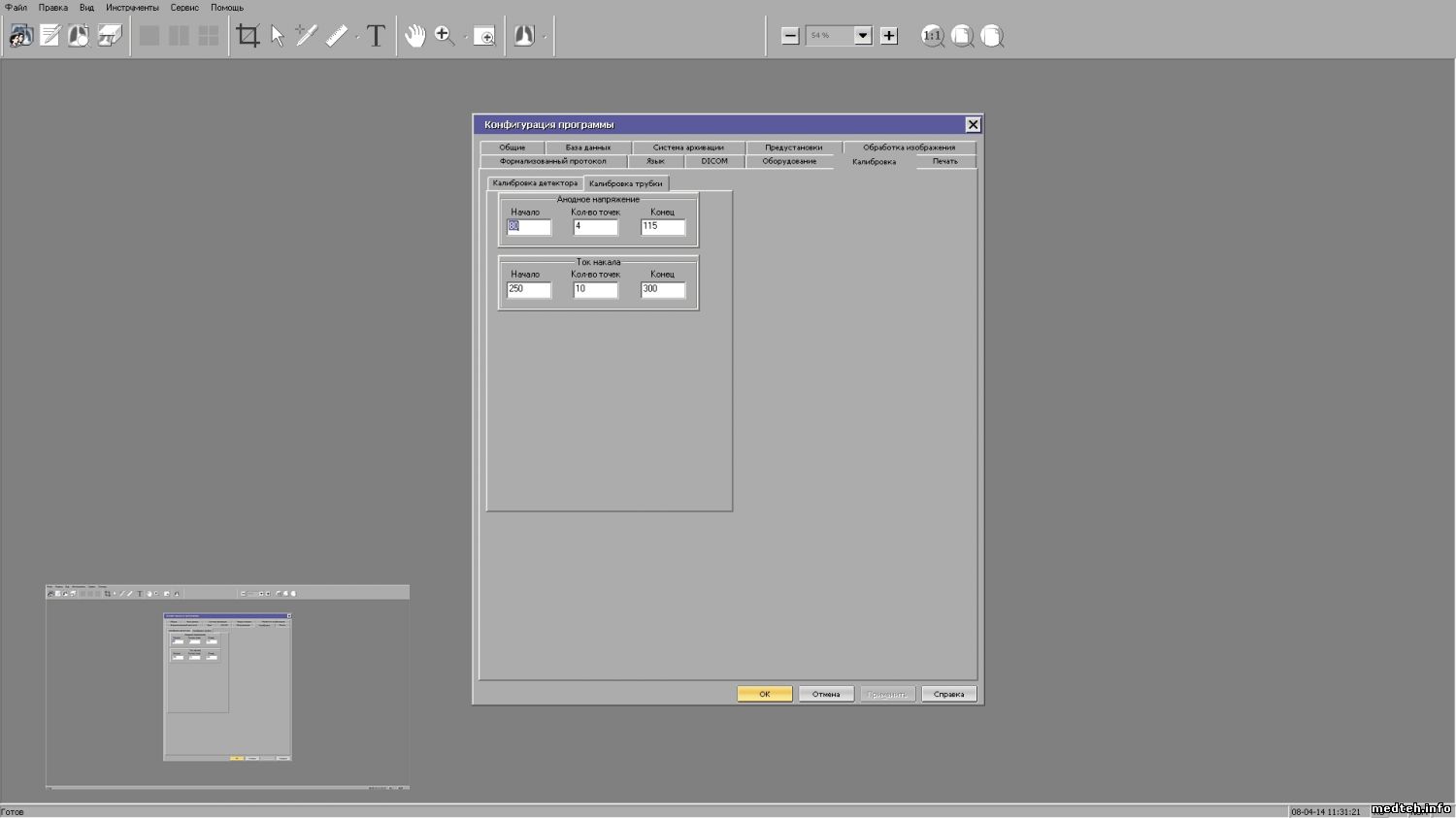

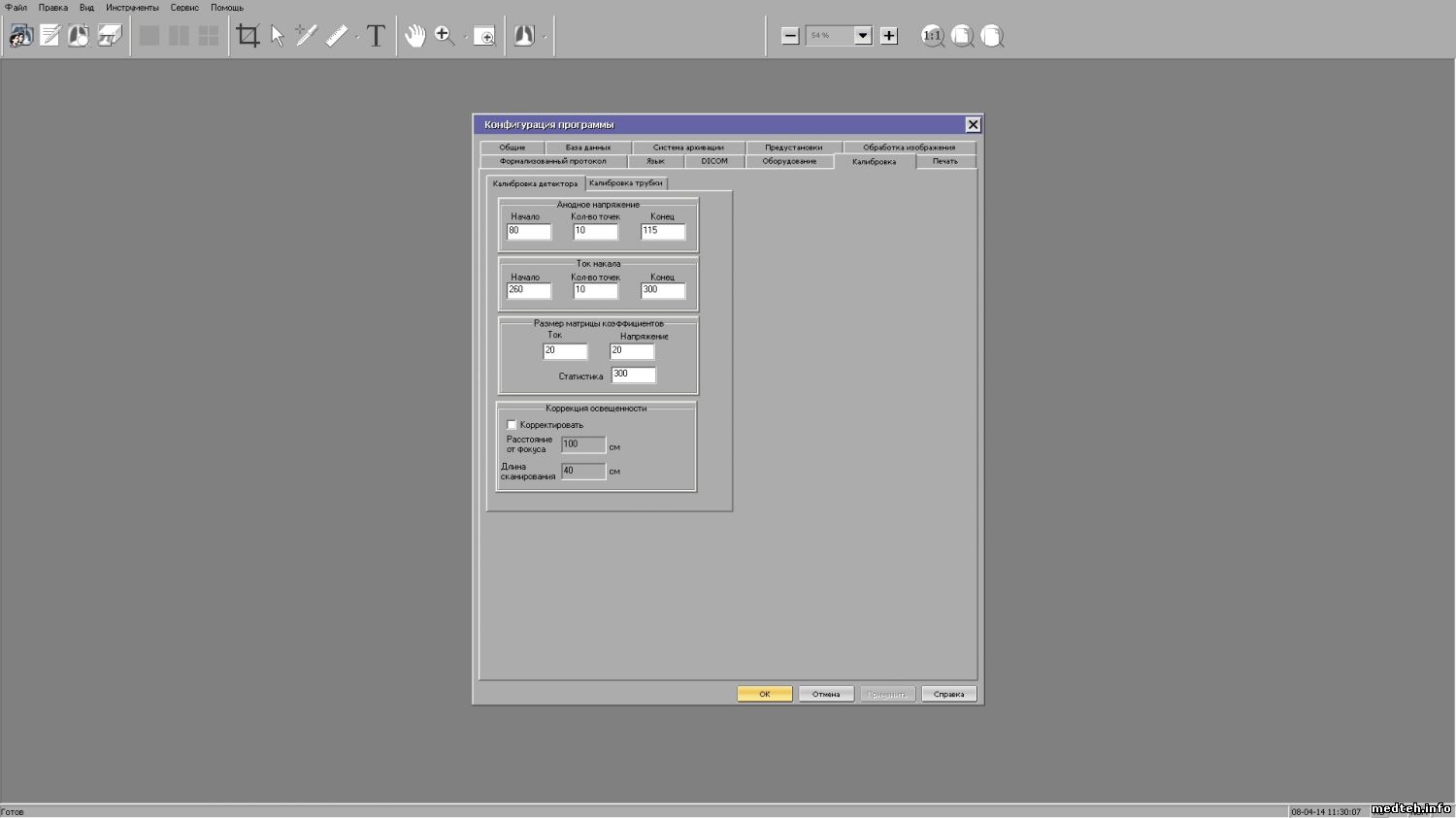

anton26Дата: Среда, 22.Май.2013, 11:32 | Сообщение # 132
У вас сообщений: 375
Ослабил нижнее крепление детектора. (По замыслу проектировщиков это скорее регулировка, но затянута насмерть, поэтому работает как крепление.) Чуть-чуть сдвинул детектор. Вертикальные полосы прошли, появились горизонтальные. Сделал калибровку детектора - исчезли и они.
Изображение заметно светлее первого, но равномерное, без полос. Запряг лаборантов: завтра поснимают живых людей - все увижу. Поснимал в разных режимах - все красиво. Но. В режиме Полный Боковой (110 Кв, 360 мА, 200 мАс) горизонтальные полосы. Конечно, это убойный режим. Но вдруг понадобится и он?
Потом обратил внимание, что этот режим лежит за пределами стандартной калибровки детектора.
Значит надо расширить пределы для калибровки. А вот это можно сделать только зная пароль.
Кто знает - черкните в личку, плиз. Или я туплю, в мануалах все есть?

serg7vetrДата: Среда, 22.Май.2013, 12:58 | Сообщение # 133
У вас сообщений: 225
волгоград
YНе парься, все в норме. Детектор слегка забивается. На этом месте при снимке будет пузо, снимок получится.

Алекс-200Дата: Среда, 22.Май.2013, 16:59 | Сообщение # 136
anton26, 360 мА анодного тока и 330 "попугаев" тока накала - параметры разные и между собой трудносопоставимые.
В прямом (без объекта) пучке - это действительно круто. При наличии пациента мощность дозы в плоскости детектора будет ниже и детектор не должен "захлёбываться".
Результат калибровки прекрасный - поздравляю. good

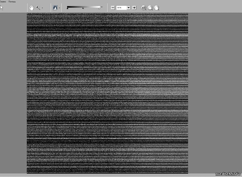

serlionДата: Вторник, 08.Апр.2014, 02:11 | Сообщение # 152
Экономист
Да нету ничего в этих мануалах, у нас в Бирике такая же проблема, так мы позвонили в Рентгенпром и указав номер аппарата запросили пароль для калибровки. На удивление дали если поможет записывай (prconfig) только версия 3.7.1.2.

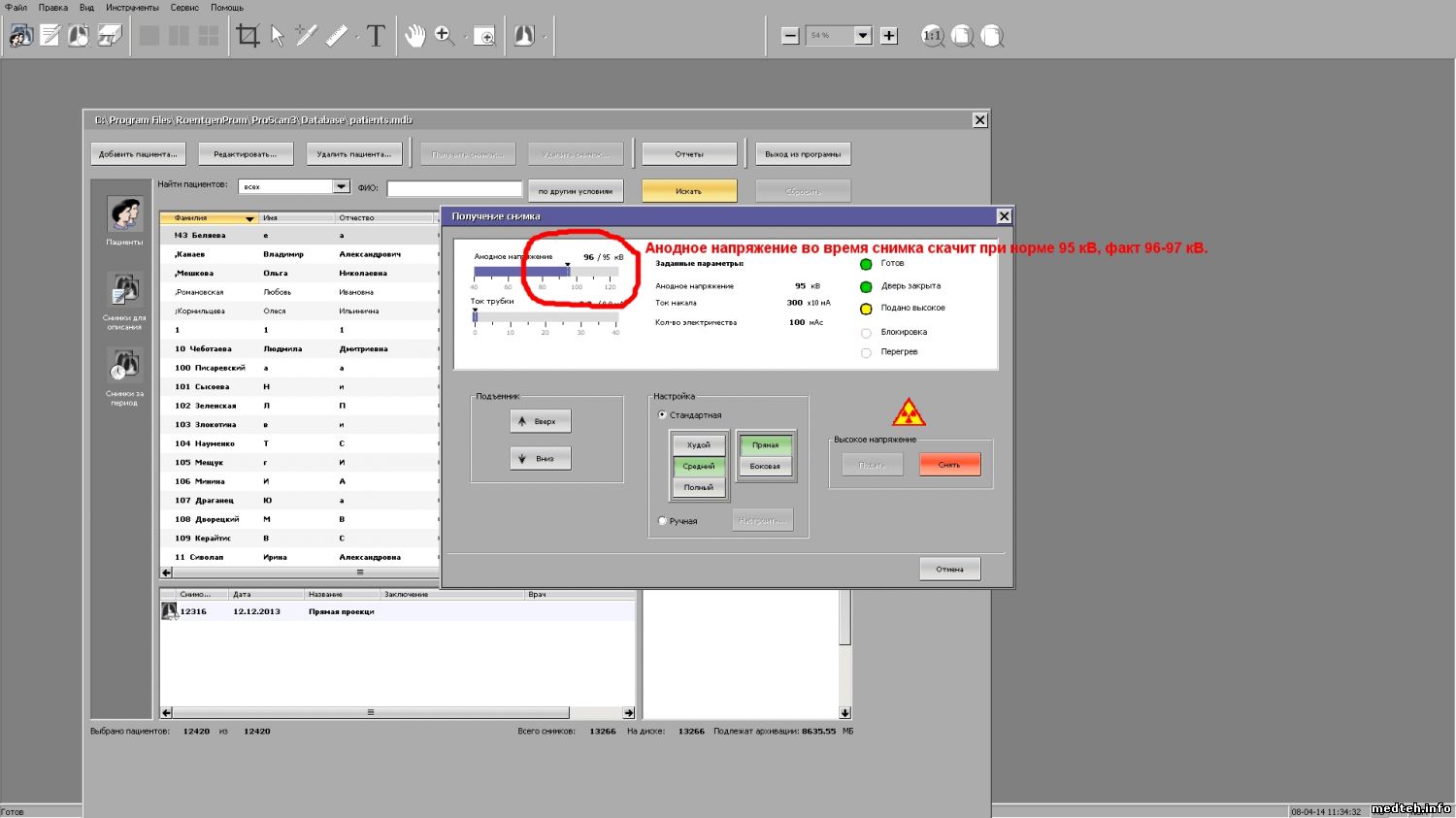

serlionДата: Вторник, 08.Апр.2014, 06:46 | Сообщение # 153
Экономист
Биробиджан
Люди добрые подскажите чего делать?
Полетел жесткий диск, после нескольких дней восстановили программку, запросив активацию и пароль установили прогу и начались мучения. Безвозвратно ушли в небытие файлы калибровки.
На сегодняшний день после восстановления системы и калибровки оборудования на снимке появились горизонтальные полосы.
Что можно сделать?
Инфа про агрегат: Передвижной флюорографический аппарат ПроСкан 2000, на базе а/м КАМАЗ, версия 3.7.1.2.
Немного скринов:
Сообщение отредактировал serlion - Вторник, 08.Апр.2014, 07:09
petroveechДата: Вторник, 08.Апр.2014, 08:58 | Сообщение # 154
У вас сообщений: 1073
Иженер
Калибровать. Старый файл не подойдёт. Сначала трубу, потом детектор. Высокое у всех скачет.
serlionДата: Среда, 09.Апр.2014, 01:20 | Сообщение # 155
Экономист
Биробиджан
petroveech, Прости так как я с мед техникой на "БУДТЕ ДОБРЫ" подскажи калибровка через сервис.
К стати, после калибровки, все стало намного хуже чем до неё.
А при тренировки трубы "воще" ни чего не происходит, дверь закрылась, снимок, и молчание что может быть.
Заранее большое мерси .
petroveechДата: Суббота, 12.Апр.2014, 12:35 | Сообщение # 156
Иженер
Сервис-калибровка трубки-калибровка детектора. И если хуже фото сюда. Без фантома, на худом.
serlionДата: Четверг, 17.Апр.2014, 04:55 | Сообщение # 157
Экономист
Биробиджан
После 2-х недельного мучения наконец то настроили передвижной флюорограф. Да, к стати для изменения параметров настройки через меню "сервис" необходим дополнительный пароль "ALTERA"
Так же пришлось сменить версию программы с 3.7.1.2 на 3.7.1.1 так как были какие то глюки. Но сейчас возникла другая проблемка, рабочее место врача (комп+2монитора+ принтер) при входе в систему выдает ошибку "Необходимо активировать эту копию Windows. Попросите администратора этого компьютера активировать Windows на этом компьютере" складывается такое ощущение что кто то намерено все ломает.
