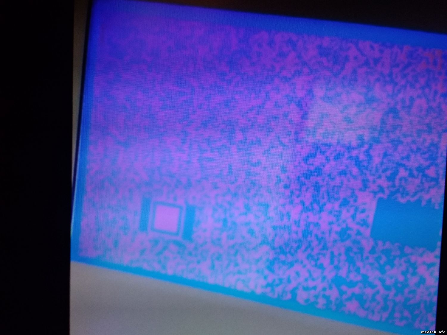

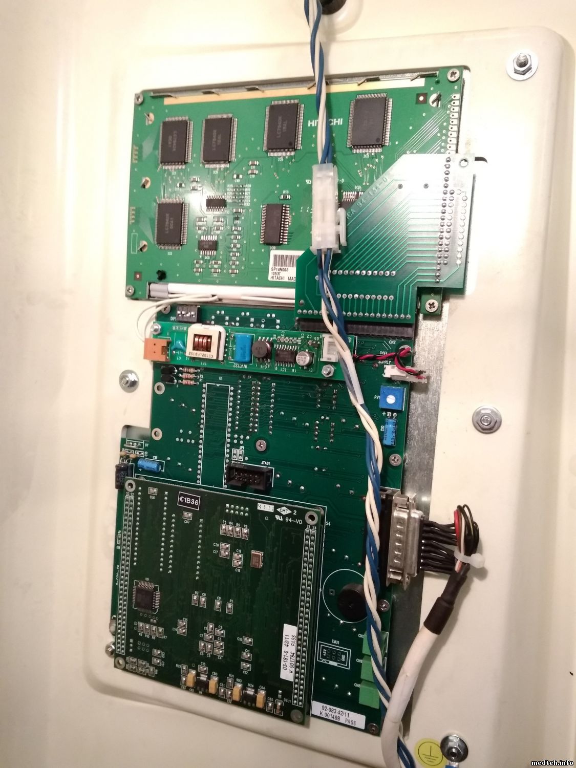

starlinegs7Дата: Вторник, 08.Янв.2019, 18:12 | Сообщение # 272
Красноуфимск
Здравствуйте, извините что пишу в теме про отсутствие 550 вольт в Маммо 4 мт, а спрашиваю не про это. Просто так и не смог создать новую тему. Не сталкивались с проблемой ряби жк дисплея на этом мамографе? При включении дисплей загорается, первые несколько секунд совершенно нормально отображает информацию но потом появляется рябь и ничего не видно. Высокое включается, все кнопки вроде работают. При переключении фокуса смутно видны значки - большой и малый. вероятно причина в самом экране или разъеме на его плате? Был бы признателен если подскажите как устранить эту проблему, может кто нибудь сталкивался.
pajerikДата: Вторник, 08.Янв.2019, 18:55 | Сообщение # 273
У вас сообщений: 84
рентген
Какой конкретно дисплей? Фото. Есть со списанного аппарата, рабочий...
starlinegs7Дата: Среда, 09.Янв.2019, 17:31 | Сообщение # 274
Красноуфимск
так непонятно еще экран тут неисправен или же может плата, которая к нему подключена...
starlinegs7Дата: Пятница, 11.Янв.2019, 17:32 | Сообщение # 275
Красноуфимск
решил проблему. на плате клавиатуры на разъемах прикрепляется плата управления. На ней две микросхемы, их нужно было достать и вставить обратно. Все заработало. видимо контакты окислились у микросхем.

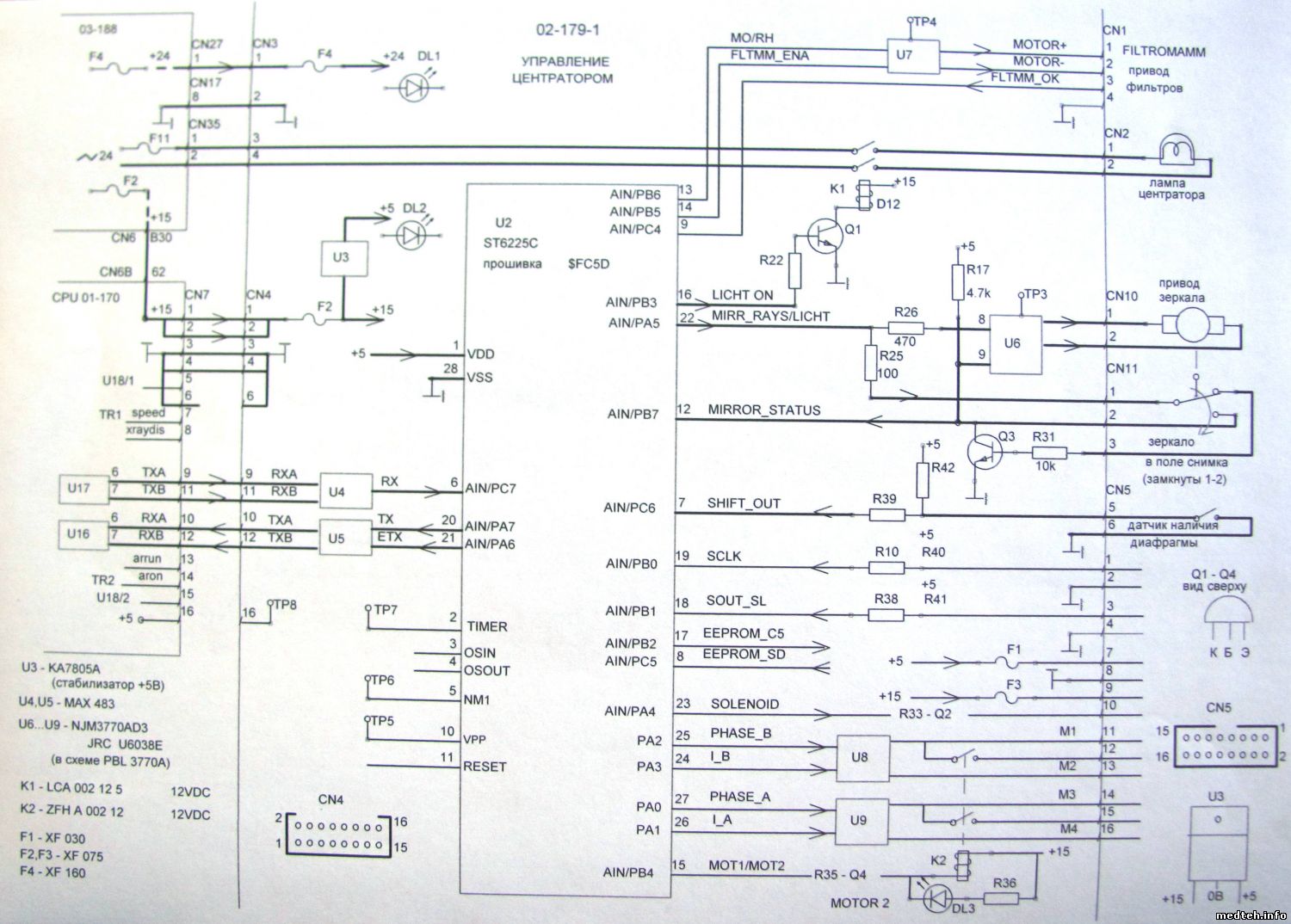

terbunyДата: Понедельник, 21.Янв.2019, 15:35 | Сообщение # 279
У вас сообщений: 230
рентгенотехник
Здравствуйте. На аппарате не работает световой центратор. Напряжения все присутствуют, предохранители и лампочка в порядке. Не включается реле К1 на плате 02-129. Схемы этой платы у меня нет. Может кто поможет решить проблему или схему кто подскажет где взять. Спасибо.
Алекс-200Дата: Вторник, 22.Янв.2019, 07:07 | Сообщение # 280
По нынешним временам принято лампочку включать не иначе чем процессором. Схема "самодельная" - возможно поможет.
