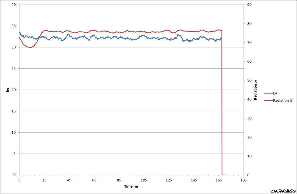

Нужен график контроля работы РПУ. Пример прилагается. Нужен для определения правильности работы РПУ. Нужен контроль воспроизводимости. Отсутствует расчет отклонения линейной зависимости. Отсутствует контроль р/защиты излучателя. Неплохо бы посмотреть пороговый контраст.
Что-то померили, что-то написали и все. Для диагностики не хватает ключевой информации.
График (их дозиметр позволяет его получить) нужен что-бы видеть насколько линейно выдается высокое и соответственно насколько правильно оно работает.
Контроль воспроизводимости - насколько точно повторяются уставки в течение скажем десятка снимков.
А вообще создается впечатление что дозиметр не правильно настроен. Я работаю с UNFORS и если неправильно выставить фильтр маммографа то примерно такие замеры и получаются. Попросите кого нибудь проверить замеры.
Anakonda2aДата: Вторник, 12.Июл.2016, 21:34 | Сообщение # 202
У вас сообщений: 508
Инженер по Т.О. мед. техники
Подольск
График

Протокол полная лажа.
Anakonda2aДата: Суббота, 16.Июл.2016, 20:53 | Сообщение # 211
Подольск
При замерах датчик ставится в строго определенное место.
По маммографическому фантому определяются еще несколько параметров.
Могу ошибаться, но при отклонении кВ больше 10% должна быть ошибка РПУ!

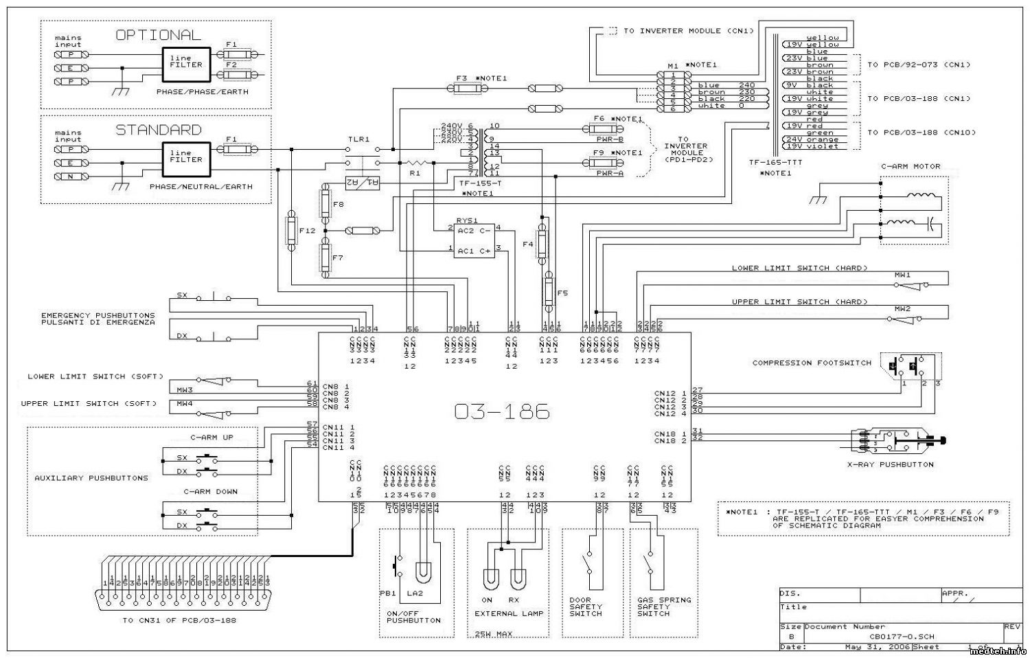

У меня такая же ерунда( Рано отпущена кнопка. Родной кнопки к сожалению нет стоит вообще от флюшки (бывшие инженеры пытались решить проблему).
Подскажите есть ли у кого схема принципа работы кнопки и какие контакты НЗ и НР должны быть.
Спасибо
petroveechДата: Вторник, 28.Фев.2017, 17:01 | Сообщение # 223
У вас сообщений: 1073
Иженер
Вот прикрепил.
kosyacДата: Вторник, 28.Фев.2017, 17:08 | Сообщение # 224
Мытищи
petroveech,
Спасибо огромное!
kosyacДата: Вторник, 28.Фев.2017, 17:11 | Сообщение # 225
Мытищи
Не понятно на что идет третья ножка(

Алекс-200Дата: Вторник, 28.Фев.2017, 19:12 | Сообщение # 227
Просто, в целях унификации, используется обычная для рентгеновского аппарата кнопка снимка с двумя нажатиями.

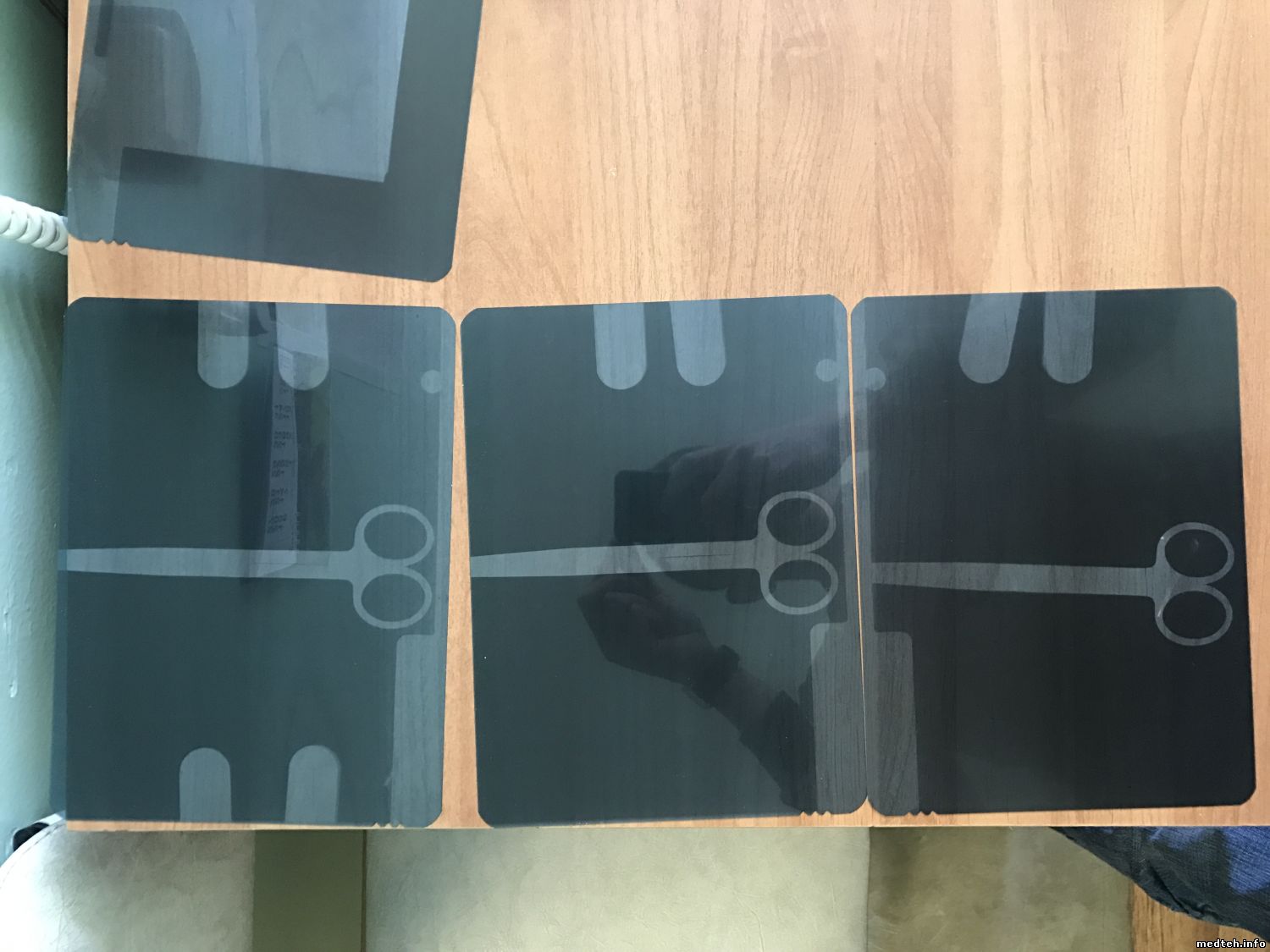

kosyacДата: Вторник, 07.Мар.2017, 14:20 | Сообщение # 231
Мытищи
Маммограф рентгеновский «Маммо-4-«МТ» изготовитель Акционерное общество "МЕДИЦИНСКИЕ ТЕХНОЛОГИИ Лтд" (торговый бренд - "МТЛ"), Россия.
После простоя примерно 3-и месяца на маммографе после проявки тёмные снимки, но не все - через, может один, а, может, и три! Засветка исключена, с химией тоже всё в порядке!
Что может быть? ...
Lesley85Дата: Среда, 08.Мар.2017, 15:59 | Сообщение # 232
У вас сообщений: 124
Nameless
Может, зеркальце, которое направляет световой поток на объект (перед рентгеновским излучателем) залипает, и не всегда убирается во время экспозиции?
Я так понимаю, работают на режиме с экспонометром?

kosyacДата: Пятница, 10.Мар.2017, 13:40 | Сообщение # 234
Мытищи
Зеркальце ходит без проблем! Вот только концевика не нашёл! Кладу ножницы - снимок нармальный!
Сфоткал диоды на плате, вроде, тоже нормально!
Не то фото!
Alex70ttДата: Пятница, 10.Мар.2017, 17:24 | Сообщение # 235
У вас сообщений: 524
рентген техник
вся Россия
Такие вещи на автомате не снимают, если у Вас нет фантома, то налейте в перчатку литр-полтора воды и аккуратно под прижим, вот тогда информативно.
Polo11Дата: Пятница, 10.Мар.2017, 20:17 | Сообщение # 236
У вас сообщений: 582
рентген
русский
Как правило, после простоя, лаборанты забывают менять поле экспонометра. Если грудь большая, а экспонометр на маленькую грудь, то будет перебивать.
1. Проверить и подстроить экспонометр (все 3-и поля).
2. Или работать на ручных уставках.
