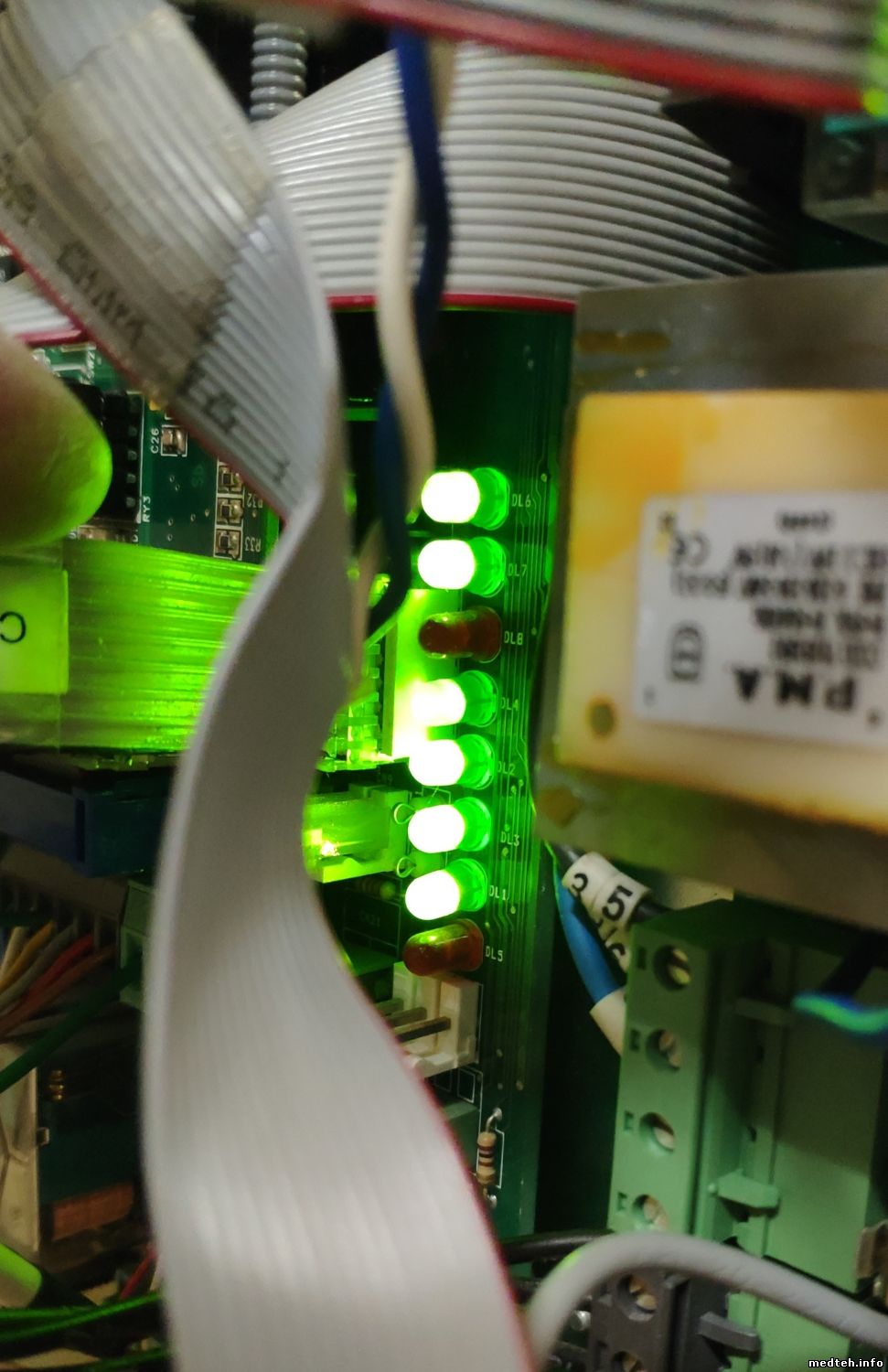

Degtyarev_ae, прикол в том, что при примерно одинаковой начинке, корпуса у них могут значительно отличаться. Скинь фото своего.
Ну, а так, для примера, один из вариантов:

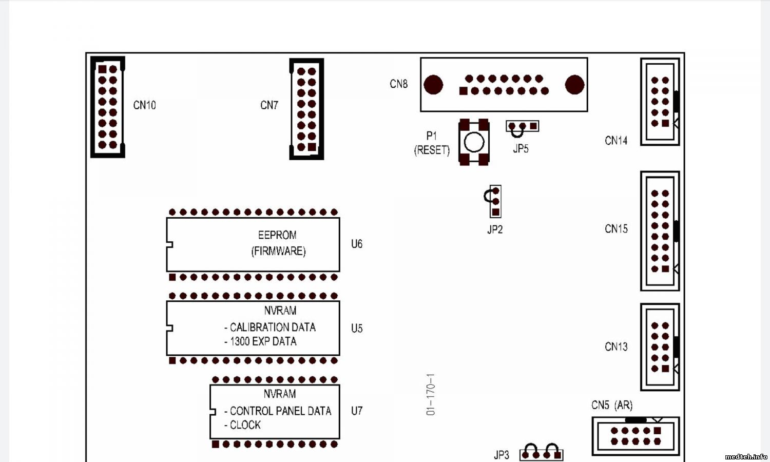

Помогите: вылетела перемычка JP5 на плате 01-170-1 - как она должна стоять?
LongДата: Четверг, 24.Мар.2022, 11:13 | Сообщение # 367
У вас сообщений: 155
Ульяновск
Лови:
san156Дата: Четверг, 24.Мар.2022, 11:53 | Сообщение # 368
У вас сообщений: 30
Симферополь
Спасибо.
Это я уже видел, но у меня левый контакт измазан немного герметиком, поэтому есть сомнение.
Кто знает, за что JP5 отвечает.

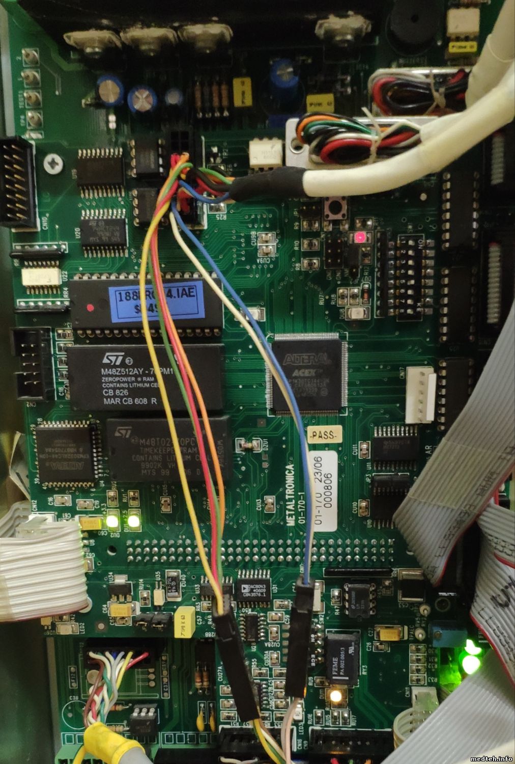

Маммограф "Маммо-4-"МТ" 2018 года выпуска.
Не получается подключить ноутбук через сервисный СОМ-порт разъём и считать лог ошибок.
На старом маммографе всё получается: считать логи, считать настройки, провести калибровки.
Кто-нибудь подскажет, кто-нибудь подключался к маммографу "Маммо-4-"МТ" 2018 года выпуска через СОМ-порт?
artem521Дата: Вторник, 31.Май.2022, 15:56 | Сообщение # 371
У вас сообщений: 32
Ачинск
Смотрите провод с компрессионного устройства.

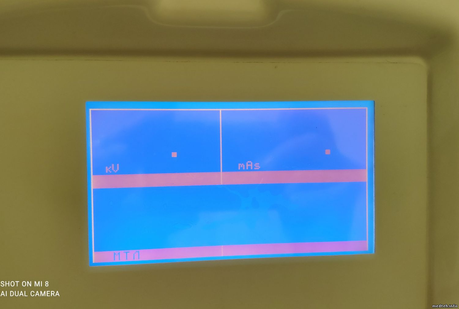

Г
Маммограф "Maммо-4-"MT". При включении на дисплее такая картина. Зуммер пищит постоянно, на кнопки не реагирует. По светодиодам - питание присутствует. Предохранители целые.
