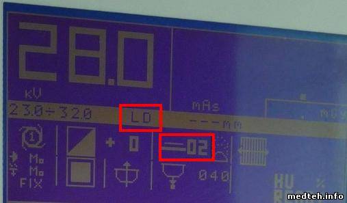

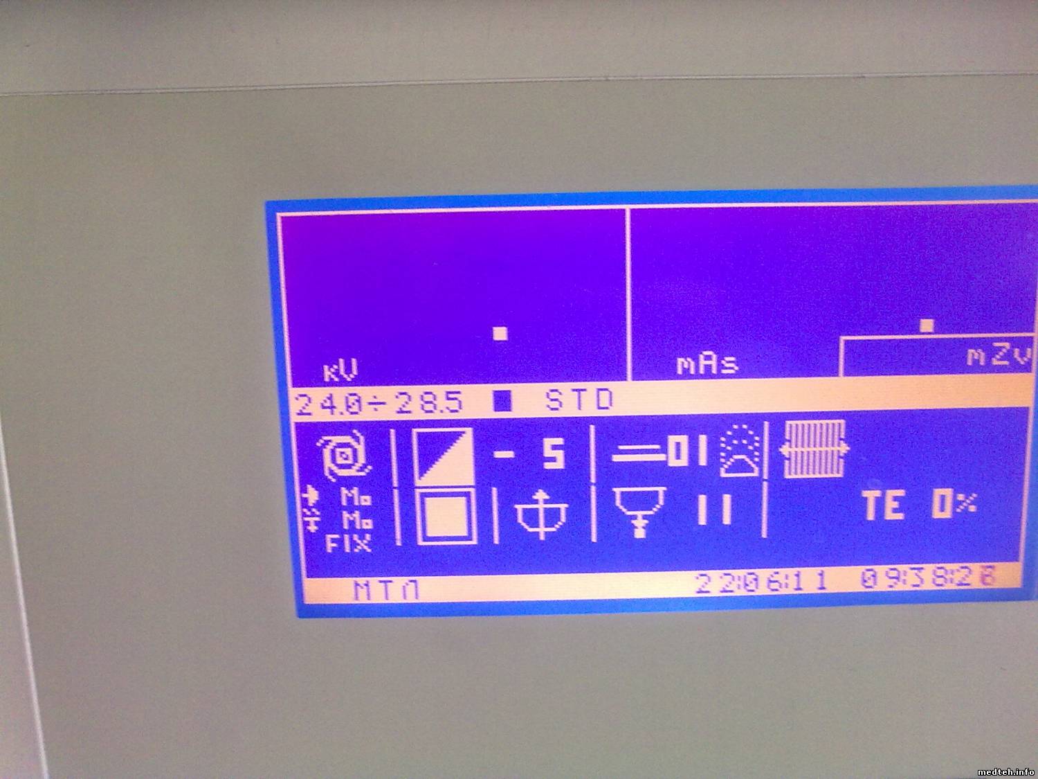

petroveechДата: Вторник, 19.Мар.2013, 09:12 | Сообщение # 71
У вас сообщений: 1073
Иженер
Бывает нажимают настройки. У нас персонал сам настраивает по фото.
Алекс-200Дата: Вторник, 19.Мар.2013, 17:51 | Сообщение # 72
Цитата (Aleks86)
с экспонометром разгон есть а высокого нет
Возможно снимок выключается в момент начала (снимка) сигналом неисправного экспонометра.
les_nik_178Дата: Среда, 20.Мар.2013, 03:33 | Сообщение # 73
У вас сообщений: 1094
Far East
Можно поставить комбинацию плёнки-экран не "01", а "02" (соответ. кнопка) и переключится между режимами "LD" и "STD" (кнопками мАс в автоматическом режиме). Можно попробовать поменять еще и параметр 01,02,03.
В каждом может быть запрограммирована своя настройка параметров экспонометра.
Сообщение отредактировал les_nik_178 - Среда, 20.Мар.2013, 03:41

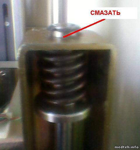

les_nik_178Дата: Среда, 20.Мар.2013, 03:46 | Сообщение # 74
Far East
Попутно. Может кто сталкивался.
Выдает ошибку по газовой пружине и блокируется.
Что это за блокировка такая?
Разобрался. Газовый амортизатор работает.
При рывках амортизатора сверху срабатывает микрик и выдает ошибку.
От времени металл выработался и верхняя часть штока подклинивала.
Смазка все решила.
Сообщение отредактировал les_nik_178 - Среда, 20.Мар.2013, 09:14
