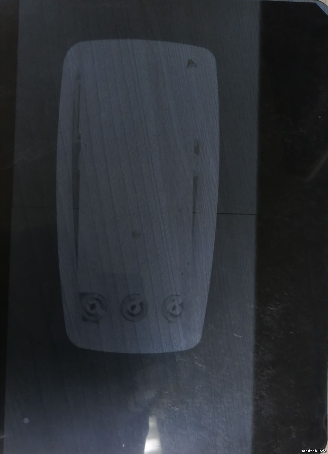

Неисправность плохие снимки. То есть поле чёрное, вместо исследуемого объектов белое пятно. Работают в автоматическом режиме. При съёмке 1 пластины толщиной 20мм и мультиметр на ней параметры 29кв и 10мас, если поставит плёнку другой стороной то 20мас.
Напряжение замерено в контрольной точке и соответствует.
Ток трубки измерен но т.к. Аппарат выдаёт "мас" не могу определит соотносится измереное и задонное или нет.
В комплекте 4 пластины общей толщиной 5,5 см. При этом r=340 а q=8. На пластина r=120-140. В мануале сказано что толщина пластин должна быть 7 см.
Проявка снимка была сделана в 2 местах. Результат индеетичный. Предположительно реагенты не причём.
Плёнка срок годностью до 2023г.
Вопрос: прошу консультации по решению проблемы, что стоит проверить.

LongДата: Четверг, 08.Апр.2021, 06:58 | Сообщение # 337
У вас сообщений: 155
Ульяновск
Судя по описанию - недобитый снимок (на будущее - лучше в таких случаях выкладывать картинку). У меня было нечто подобное, оказалось сломался привод решётки, в результате экспозиция прерывалась раньше времени. Возможно - экспонометр. Чтобы правильно откалибровать, пластины нужно 7 см, но это можно добрать обычным оргстеклом.

DimitriyДата: Четверг, 08.Апр.2021, 13:43 | Сообщение # 340
У вас сообщений: 41
ЦФО
Снимок. Тут на 5 мас снимок. т.к. Смесил фантом дальше от края столика. Но на 10 мас(когда фантом в край столика) получается тоже самое. Отличий нет.

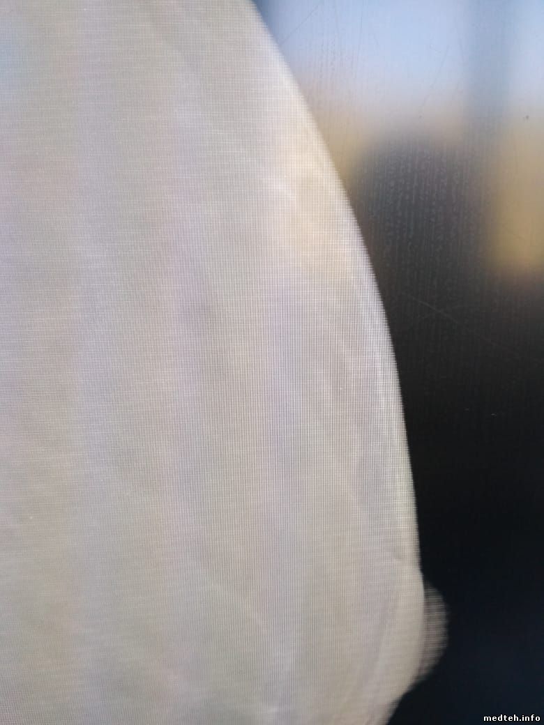

У кого-нибудь была неисправность на МАММО-4-МТ: объект весь в полоску, фото прикладываю.
Так как маммограф находится далеко, был вытащен полностью столик с растровой решёткой и проверен на заведомо исправном аппарате - там всё нормально.
Что интересно, когда вставляешь чипованную кассету (там у них оцифровщик) в кассетоприемник, а другую, также чипованную, сверху, на фантом, например, которая в кассетоприемнике полосатая, а которая сверху - норм., идеальный снимок?
pajerikДата: Суббота, 24.Июл.2021, 20:26 | Сообщение # 347
У вас сообщений: 84
рентген
Послушать во время снимка есть ли движение растра в букки ...
zxc2007zxcДата: Понедельник, 26.Июл.2021, 15:16 | Сообщение # 348
У вас сообщений: 150
Вологда
Очень похоже на работу растра.
terbunyДата: Понедельник, 26.Июл.2021, 15:54 | Сообщение # 349
У вас сообщений: 230
рентгенотехник
Похоже на засветку экрана кассеты.
zxc2007zxcДата: Вторник, 27.Июл.2021, 19:42 | Сообщение # 350
Вологда
terbuny, снимают на CR какой экран
GallДата: Среда, 28.Июл.2021, 17:48 | Сообщение # 351
У вас сообщений: 81
Инженер КДЛ
Пятигорск
Спасибо всем, всё исправилось.
Кстати, работу решётки не только слышно, но и видно, если снять верхнюю крышку.
А заработало после того, как поставил столик обратно, на аппарате то ли разъём (там 8-пиновый) не контачил,
то ли сдвинул с места растровую решетку, когда пробовал двигается она или нет, но в результате разъём промыл, оську от движка
решётки смазал. После этого долго гонял, всё нормально, снимки чистые.

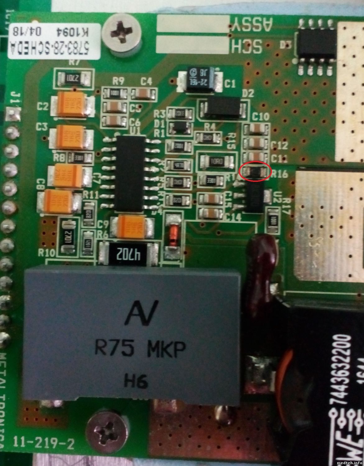

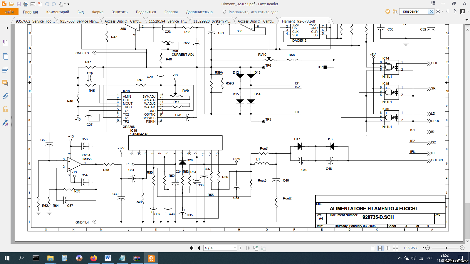

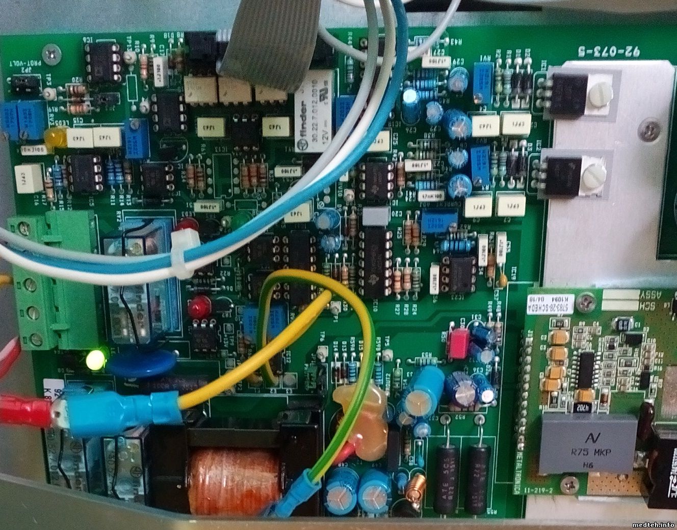

При включении аппарата выходили из строя предохранители F1 и F2. Были пробиты два полевых транзистора на плате STK404-140, заменил их, плата заработала, напряжения +13, -13 и +32 и -32 есть, горит только один светодиод LD4, и нет накала.
Что ещё нужно посмотреть?
У кого есть схема платы STK404-140, которая находится на плате накала 92-073-5, или кто скажет номинал резистора R16.

Цитата terbuny ()
При включении аппарата выходили из строя предохранители F1 и F2. Были пробиты два полевых транзистора на плате STK404-140, заменил их, плата заработала, напряжения +13, -13 и +32 и -32 есть, горит только один светодиод LD4 и нет накала. Что ещё нужно посмотреть?
У кого есть схема платы STK404-140 которая находиться на плате накала 92-073-5 или кто скажет номинал резистора R16.
Обратите внимание на плате на конденсаторы электролитические внизу платы чуть правее от центра, поз.номер C49 C48, они были у меня вздуты ёмкость сильно занижена и плата накала не стартовала диод LD1 не горел, после замены конденсаторов всё заработало. Старая и новая плата на этих апппаратах совместимы. Кусок схемы с этими кондёрами прилагаю на схеме они справа внизу.

Freedom7775777, спасибо.
Но эти конденсаторы в порядке. А у Вас нет возможности посмотреть номинал резистора R16 на плате STK404-140?
Freedom7775777Дата: Четверг, 12.Авг.2021, 11:38 | Сообщение # 355
У вас сообщений: 43
Тимашевск
Дело в том, что пока не собираюсь туда, где стоит такой новый маммограф. Но буду иметь ввиду, и если в друг будет оказия - посмотрю.

Может ли кто-нибудь посмотреть номинал резистора R16 на субплате STK404-140 платы накала 92-073-5 маммографа "Маммо-4-"МТ"? ...
terbunyДата: Вторник, 14.Сен.2021, 12:33 | Сообщение # 359
рентгенотехник
Аппарат заработал. Были заменены два полевых транзистора и драйвер на субплате. Резистор R16 - 1 Ом.
