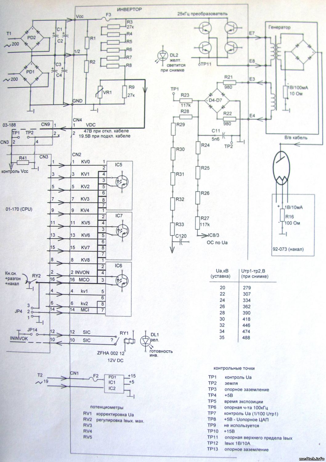

Доброе утро. Может, кто сталкивался с подобной неисправностью.
При включении мамографа выводится техническая таблица со строкой "Inverter VDC in = 538 LV=NOK".
По техническому руководству, если на плате 01-170 при этом не горит светодиод DL1, это сигнализирует об отсутствии 15 В (отсутствие
низкого напряжения на плате контроллера) и выбитом плавком предохранителе F2. Светодиод не горит, предохранитель целый. Меряю напряжение между контрольными точками ТР2 и ТР10, то самое напряжение в 15В присутствует. 5В между ТР2 и ТР8 тоже имеется.
Звонил шлейф между ЦПУ и 01-170, целый. Симулировал инверторный блок установкой перемычки - при этом меняется на буквы значение
VDC in, а LV=NOK так и остается.
Снимали плату 01-170, подгораний нет, ключ с радиатором целый, светодиод DL1 рабочий.
Заранее спасибо за совет.

Извиняюсь, перемычку если ставить для симуляции блока, то все запускается. Неисправна цель контроля низковольтной части. Микросхемы все переткнул, попробую реле заменить.
Алекс-200Дата: Вторник, 10.Ноя.2015, 18:07 | Сообщение # 166
Возможно, я неверно понял, но на схеме соединений написано: "CPU 03-188 + 01-170". Т.е. ЦПУ состоит из двух плат, которые соединяются между собой через разъём CN6.
С какой целью?
Низковольтные напряжения вырабатываются на плате 03-188. Информация об их наличии передаётся на 01-170:
+5 В (светодиод DL4) - через резистор R3.
+15 В (светодиод DL2) - через ключ TR1.
+24 В (светодиод DL3) - через ключ TR2.
-15 В (светодиод DL1) - через оптотранзистор IC5.
При этом:
- отсутствие свечения светодиода не говорит об отсутствии соответствующего напряжения (редко, но бывает).
- наличие напряжения и свечение светодиода не говорит о том, что эта информация дошла до 01-170.
Вам необходимо на 03-188:
1. Убедиться в наличии ВСЕХ перечисленных напряжений.
2. Проверить информацию о наличии напряжений на контактах CN6.
Lesley85Дата: Среда, 11.Ноя.2015, 12:05 | Сообщение # 167
У вас сообщений: 124
Nameless
Алекс-200, да, всё правильно 01-170 это ЦПУ, с ней все в порядке, все напряжения на ней присутствуют.
у меня проблема с платой контроллера инвертора 94-132, (ошибка именно по ней,а не по 01-170, дико извиняюсь за путаницу!!!!!). Причем, на ней тоже есть 15 В но на ЦПУ по цепи обратной связи эта информация (о наличии этого напряжения на плате 94-132) не приходит. Ошибка, выводимая на дисплее при включении (LV=NOK) говорит либо о выбитом F2 на 94-132 (который целый), либо об отсутствии 15 В на 94-132 (которые по факту присутствуют). Светодиод DL1 (На 94-132) при наличии 15 В должен гореть, но он не
горит.
Инверторный блок симулировал для того, чтобы исключить неисправность остальных блоков, в том числе ЦПУ.
Опять таки, звонил шлейф между ЦПУ (01-170) и платой контроллера инвертора (94-132) чтобы исключить
потерю информации по причине обрыва проводов.
Сообщение отредактировал Lesley85 - Среда, 11.Ноя.2015, 12:06
Алекс-200Дата: Среда, 11.Ноя.2015, 18:31 | Сообщение # 168
Lesley85, схемы платы контроллера инвертора не имею. На схеме соединений инвертор изображён как единый блок без выделения этой платы.
В своё время имел проблемы с инвертором и, за неимением фирменных схем, пришлось по монтажу блока "изобрести" самодельную, которую и прилагаю - может быть поможет.
По этой схеме низковольтное питание инвертора вырабатывается в нём самом, а светодиод DL1 включается при срабатывании реле RY1, что означает готовность инвертора.
Всё вышесказанное не более чем моё понимание работы инвертора.

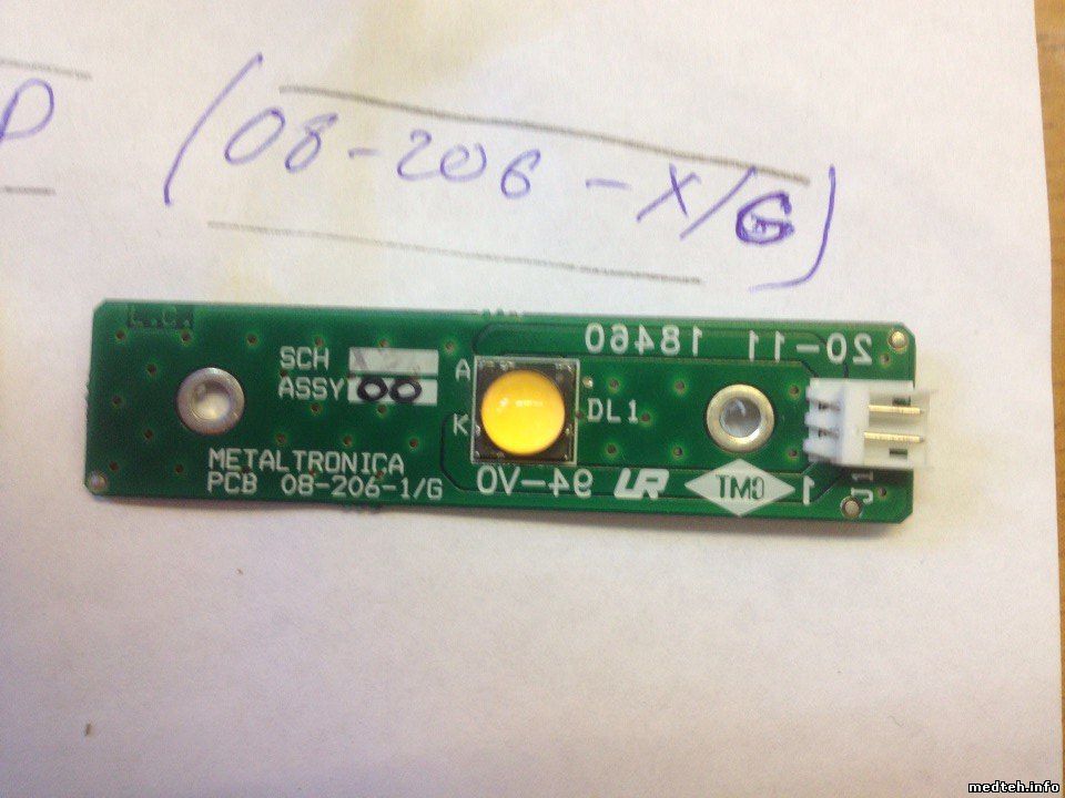

Маммо-4МТ, замена светодиода на плате "Collimator Lamp", подскажите параметры этого светодиода, или марку самого светодиода, .

Данная тема очень актуальна, ибо стоимость новой платы около 400 евро.

получается, что не приходит 12в на реле ry1. Соответственно, оно не замыкает цепь со светодиодом dl1. бросил перемычку между 1 и 3 контактами реле, которые нормально разомкнуты. Аппарат заработал. Вопрос такой, правильно ли я понимаю, что эта цепь из светодиода и реле нужна просто для контроля состояния плавного предохранителя? куда делись 12 вольт, остается вопрос открытый.

А с этим что?Светиков море,можно подобрать похожий,не обязательно точно такой же,главное,что бы светил или я ошибаюсь?

http://alled.ru/3hpd-1-high-power-white-led.html?sl=RU или подобный

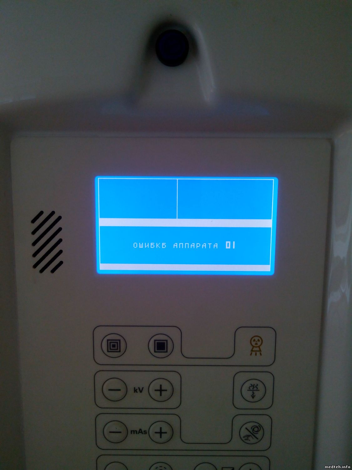

Маммограф "Маммо-4-"МТ".
Периодически выскакивает - ошибка аппарата 01 и говорит техническая ошибка.
Ошибка появляется после нажатия кнопки высокого. После сброса ошибки аппарат сам работает.
Первое высокое проходит только после сброса этой ошибки. А далее, в процессе работы ошибка может взять и появиться.
В последнее время ошибка стала появляться очень часто.
Подскажите, в чём причина возникновения этой ошибки и как её убрать.

С фото спорить трудно, но в имеющейся документации такая ошибка не упоминается. unknown

Для начала сделай профилактику, почисти все разъемы и проверь землю и питание, мне это помогло.

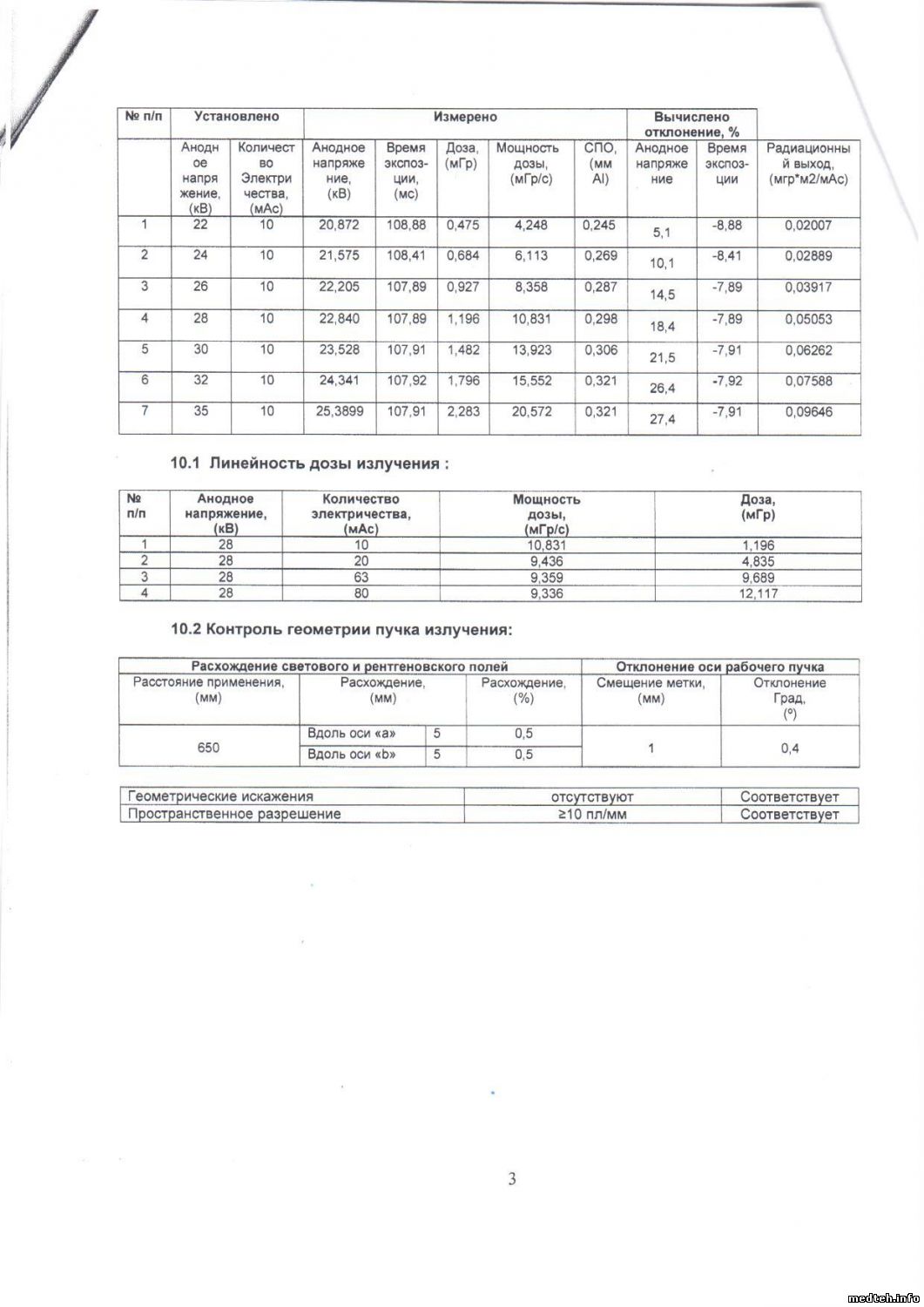

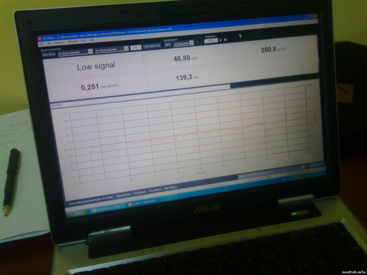

Появилась проблема с маммографом Маммо-4МТ, снимки начали становится мягче, лаборанты поднимали нагрузку, вплоть до того, что лаборанты выставили 180мАс, и делали снимки.
Посмотрели выходные характеристики прибором:
Подскажите, в чем может быть проблема?
Сообщение отредактировал dj_san_ - Понедельник, 04.Апр.2016, 19:59
Алекс-200Дата: Вторник, 05.Апр.2016, 16:47 | Сообщение # 183
Информации на фото недостаточно.
Нельзя ли "разжевать": Уставки снимка (кВ, мАс) - результат измерений.

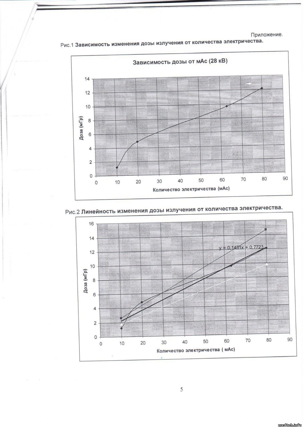

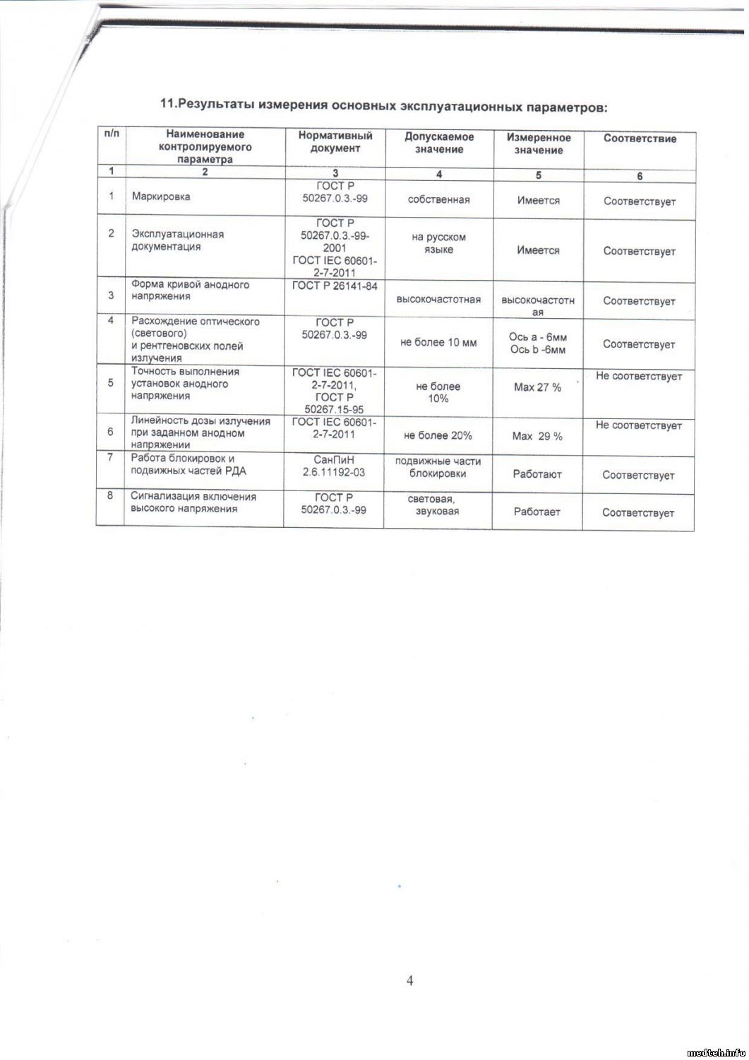

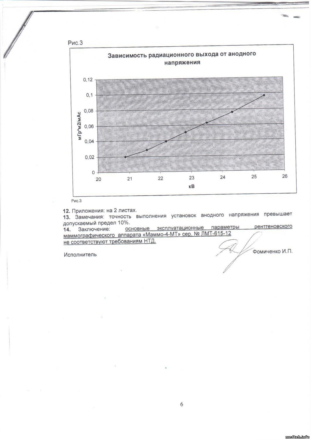

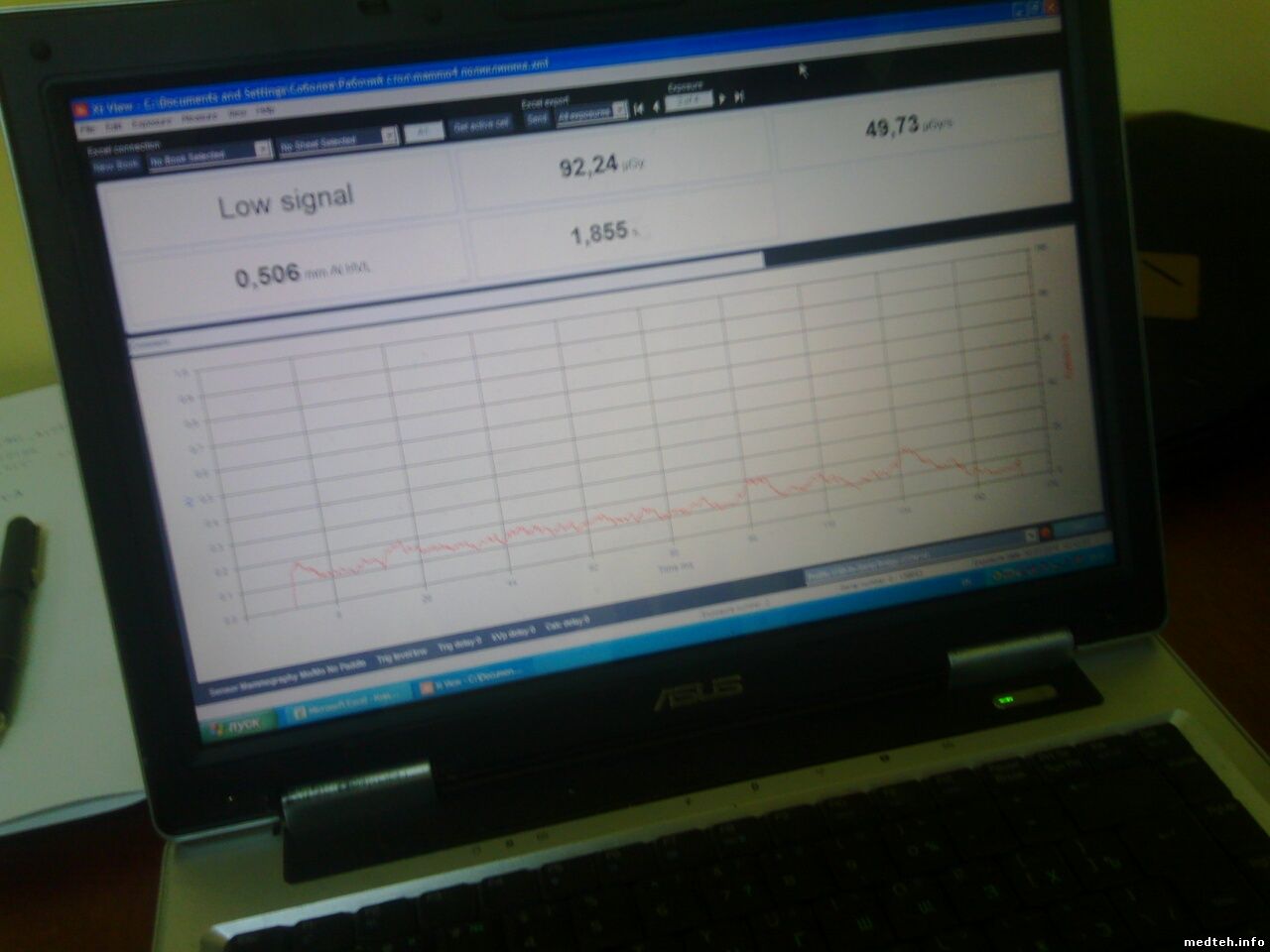

Здравствуйте уважаемые специалисты. Фирма провела контроль эксплуатационных параметров на маммографе прибором "PIRANHA R F/M 657" Обнаружили что киловольты занижены более 10%. (22кв-измерено 20.8кв, 35кв-25.3кв.). Проверил осциллографом на контрольных точках кт1. кт2 снимочный импульс не сплошной а прерывистый по 220мс, амплитуда соответствует таблице, длительность снимка соответствует. КАКАЯ ФОРМА ИМПУЛЬСА ДОЛЖНА БЫТЬ?
ANDRY
RADIATIONДата: Пятница, 08.Июл.2016, 13:59 | Сообщение # 194
У вас сообщений: 275
Трудоголик
Центр
Всё верно, Р-излучение прерывается, когда отсеивающий растр доходит до крайнего положения и изменяет направление своего движения (читай рентгена нет, когда растр неподвижн). Это необходимо для минимизации артефактов оставляемых отсевающим растром.
Для проведения КЭП есть возможно отключить данный режим.
По остальным вопросом к гадалке, слишком мало информации.

Привет.
Длительность положительного имп. 220мс потом прерывание 25мс и повтор .
Подскажите, возможно - посмотреть на окно трубы для выяснения зеркального налета. В год примерно 300 человек снимает, а ему всего 3 года.
ANDRY
Anakonda2aДата: Пятница, 08.Июл.2016, 19:01 | Сообщение # 196
У вас сообщений: 508
Инженер по Т.О. мед. техники
Подольск
Там фильтр стоит, непрозрачный. Посмотрите в паспорте на трубку (обычно прилагается) ресурс трубки.
Занижение киловольт обычно с качеством трубки не связано, и должно ухудшить и другие параметры, например величину порогового контраста, разрешающую способность, линейность. Для того что-бы попробовать что-то сказать более определенное нужно видеть протокол.
RADIATIONДата: Пятница, 08.Июл.2016, 20:01 | Сообщение # 197
Трудоголик
Центр
Ресурс трубки?
Ну-ну, обычно его как раз ни кто не пишет и не говорит.
Аппарат в норме скорее всего, если замеры были б корректны, то лаборанты б давно визжали за отвратное качество снимков.
В данном случае есть ошибка измерений, а как это доказать это другой вопрос.
Anakonda2aДата: Воскресенье, 10.Июл.2016, 09:44 | Сообщение # 198
Подольск
Цитата RADIATION ()
а как это доказать
Для этого нужно видеть протокол. Горе замерщики обычно не знают что большинство параметров взаимосвязаны и если ушел один, то должен уйти и другой (физика). На этом основана проверка протоколов - если есть нарушение параметров в одном мести и нет в другом, то это с очень большой долей вероятности или ошибка замеров или ошибка расчетов и по любому повторные замеры уже в составе комиссии.
Ну и будет неплохо если есть дозиметр, или есть куда обратится что-бы сделать контрольный замер.
Ресурс трубки в паспорте на трубку пишут, но вот сам паспорт на трубку прикладывают не всегда и он как правило на английском. Мало этого но пишут даже время хранения трубки (обычно 2-4 года). Если задаться целью и разок все перевести то там можно получить много интересной и даже неожиданной информации.
michail44Дата: Понедельник, 11.Июл.2016, 06:08 | Сообщение # 199
У вас сообщений: 133
рентгентехник
семипалатинск
Привет всем! Полностью согласен с Anakonda2a! И ресурс трубки тут абсолютно не при чем. Самый лучший вариант проверить повторно.И желательно независимо.
Сообщение отредактировал michail44 - Понедельник, 11.Июл.2016, 06:10
AVAMДата: Вторник, 12.Июл.2016, 18:32 | Сообщение # 200
У вас сообщений: 299
москва
Привет.
Гляньте протокол.
7653120.jpg (158.9 Kb) · 1576561.jpg (127.8 Kb) · 9392456.jpg (102.8 Kb) · 3790379.jpg (162.8 Kb) · 8559926.jpg (108.1 Kb)
