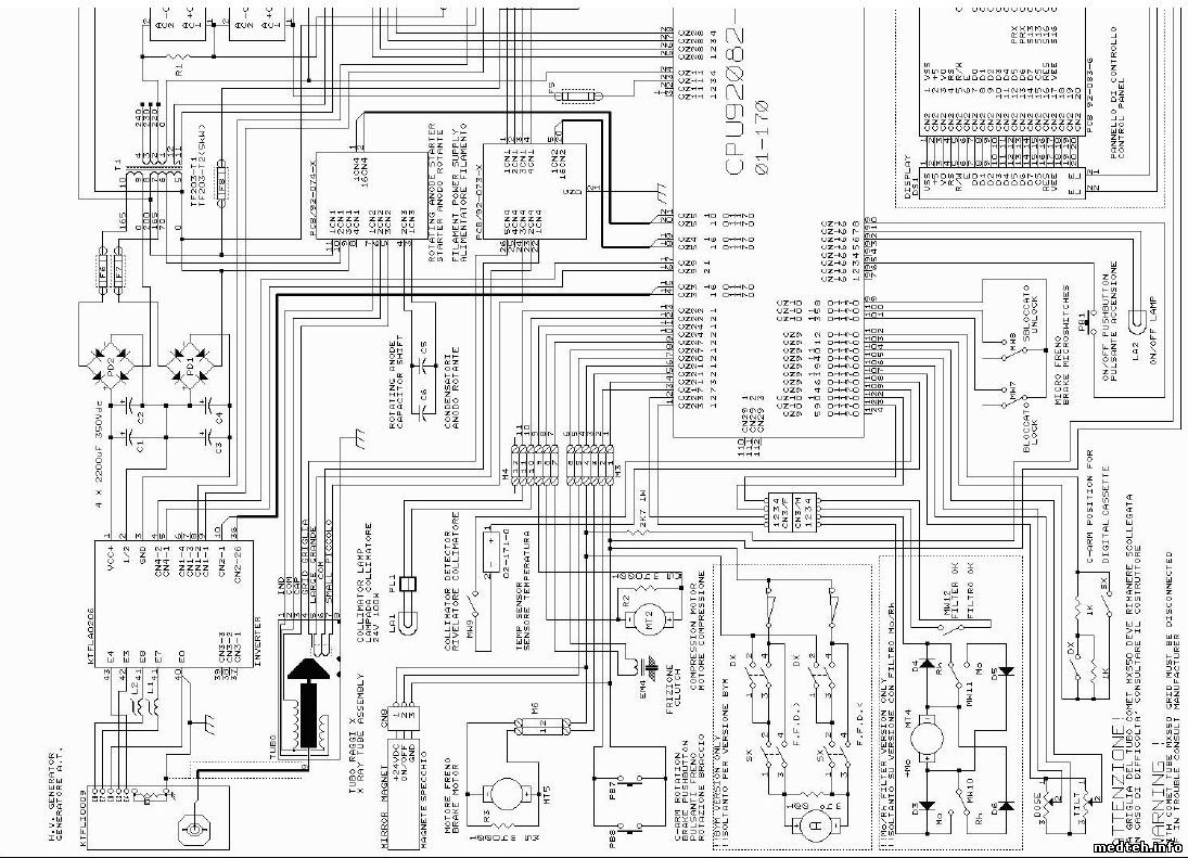

medplusДата: Воскресенье, 03.Май.2015, 21:20 | Сообщение # 125
У вас сообщений: 321
специалист
Орёл

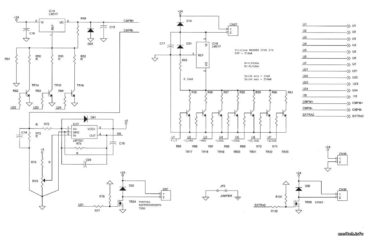

при включении педали компресии напряжение на эл. двигателе падает до3-4 в.Сам эл. двиг.проверяли от отдельного БП-он работает.Нужна эл.схема компрессии 06-198, помогите у кого есть.
Anakonda2aДата: Воскресенье, 03.Май.2015, 22:26 | Сообщение # 126
У вас сообщений: 508
Инженер по Т.О. мед. техники
Подольск
а привод не заклинило?

Привод в норме, а схема это 03-188(материнки часть)
AlexiumДата: Понедельник, 04.Май.2015, 13:54 | Сообщение # 129
А точно схема подходит???
petroveechДата: Вторник, 05.Май.2015, 07:32 | Сообщение # 130
У вас сообщений: 1073
Иженер
такая есть
__06-198-0.tif (29.8 Kb)

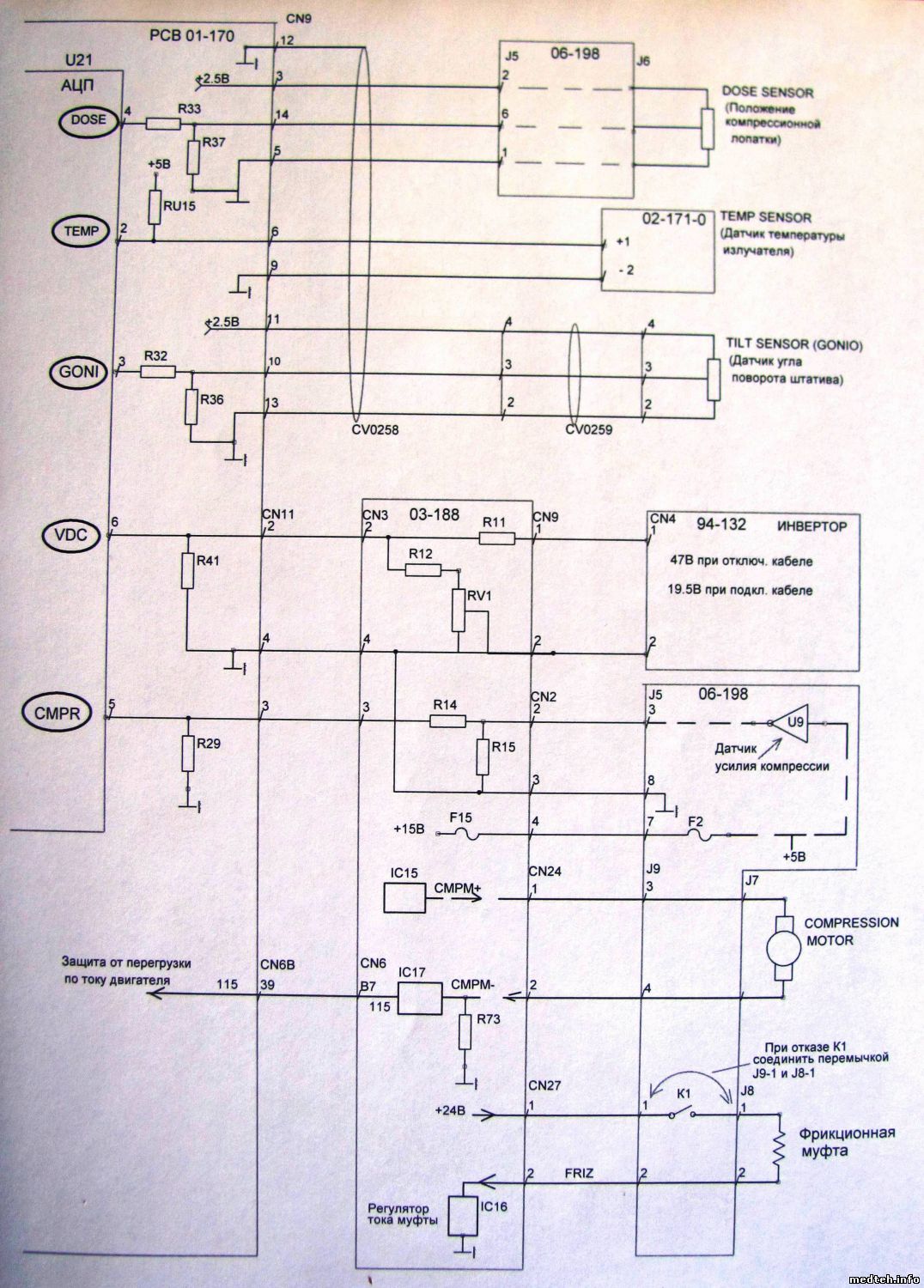

Алекс-200Дата: Понедельник, 11.Май.2015, 17:55 | Сообщение # 134
medplus, двигатель с приводом компрессионной каретки соединяется через эл. магн. муфту. Часто она бывает виновата.
Качество схемы не очень, но, может быть, поможет.

Отвечаю всем участникам:при нажатии на педаль на эл.дигателе напряжение пропадает=0 -предполагаю,что виновата 198 плата,т.к.до неё со 188 питание идёт,муфта срабатывает,схема 198,что здесь выложена про эл.двигатель малоинформативна,добраться до неё и проверить(снять) практически не могу,хоть всё разбирай.На просьбу к МТЛ ответили отказом,хотя с год назад консультировали по любому вопросу.Вот такие дела.
bvm53Дата: Вторник, 12.Май.2015, 18:36 | Сообщение # 136
У вас сообщений: 373
Ты так и не ответил, пробовал калибровать прижим или нет? Есть у тебя сервисная инструкция и схемы? На плату прижима приходят напряжения с двух разъёмов cn27-на муфту и cn24-на двигатель. Напряжение на двигатель и ток муфты программируются в зависимости от силы прижима. Напряжение на двигатель подаётся через 2 реле RY1 и RY4. Первое определяет направление вращения, второе включает двигатель. С ними тоже бывают проблемы.

схемы есть,сервис док. есть,реле проверил в первую очередь-всё в норме,калибровку не делал-ведь двигатель не<жмёт>.
Алекс-200Дата: Среда, 13.Май.2015, 15:31 | Сообщение # 138
Калибровка делается без участия двигателя нагрузкой устройства фиксации компрессионного тубуса.

medplus проверь LM317 бывает коротит на корпус

Калибровку сделал-не помогло,буду менять LM317(по схеме ic15)

ВСЁ ПОЛУЧИЛОСЬ-заменил LM317 и процесс пошёл,хотя на прозвонку была в норме.ВСЕМ СПАСИБО.
petroveechДата: Суббота, 30.Май.2015, 10:48 | Сообщение # 144
Иженер
Огромная просьба, поподробней. Делал ли после калибровку, где стоит эта микруха, ушли ли какие нибудь параметры. Этих мт у нас очень много, лучшее заранее знать.
medplusДата: Суббота, 30.Май.2015, 16:22 | Сообщение # 145
специалист
Орёл
LM317 стоит на плате 03-188 вверху на радиаторе,по схеме IC15 лист 03-188-0-F.Калибровку делал до замены по совету Aлекс-200.После ремонта все параметры на месте.Калибровать что-либо не пришлось.

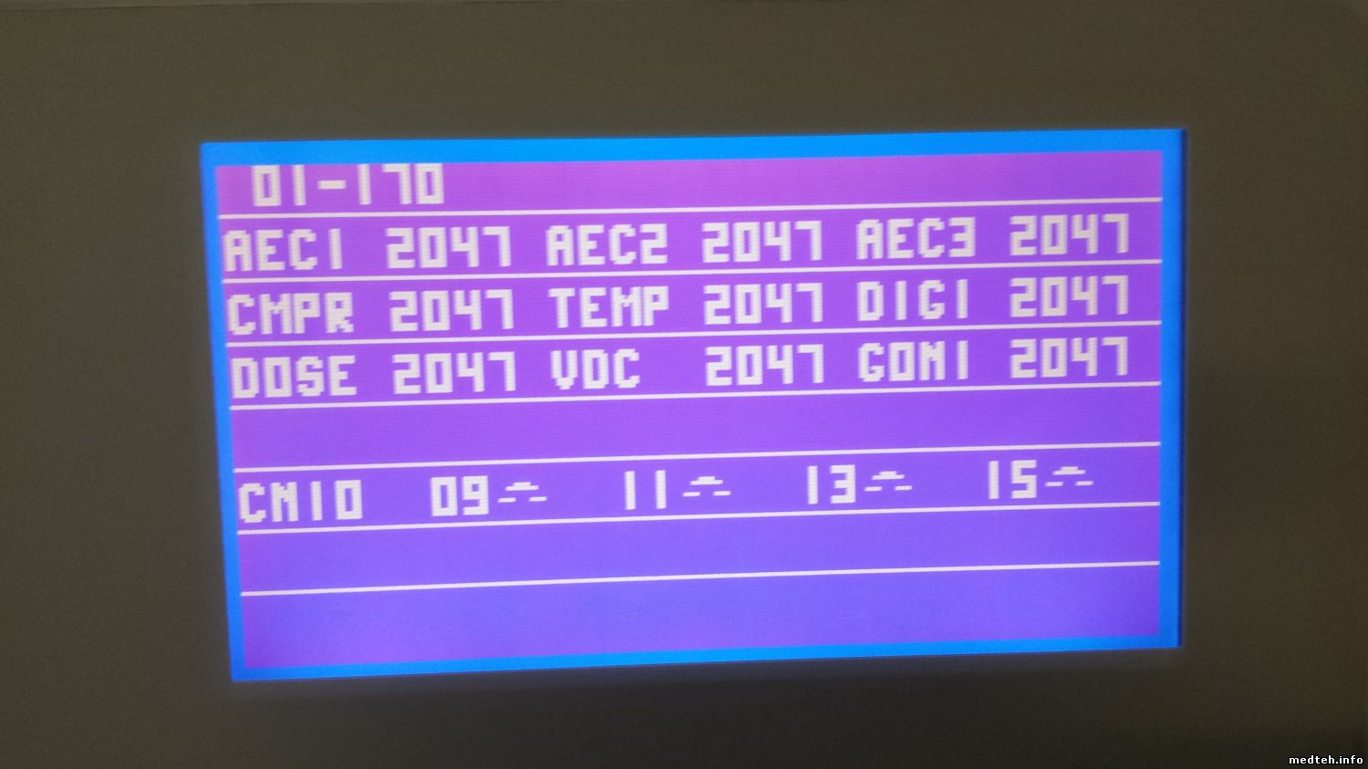

petroveechДата: Суббота, 15.Авг.2015, 09:04 | Сообщение # 150
Иженер

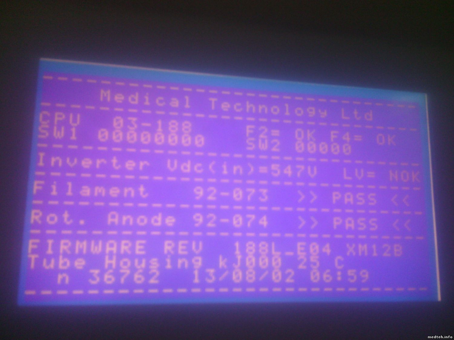

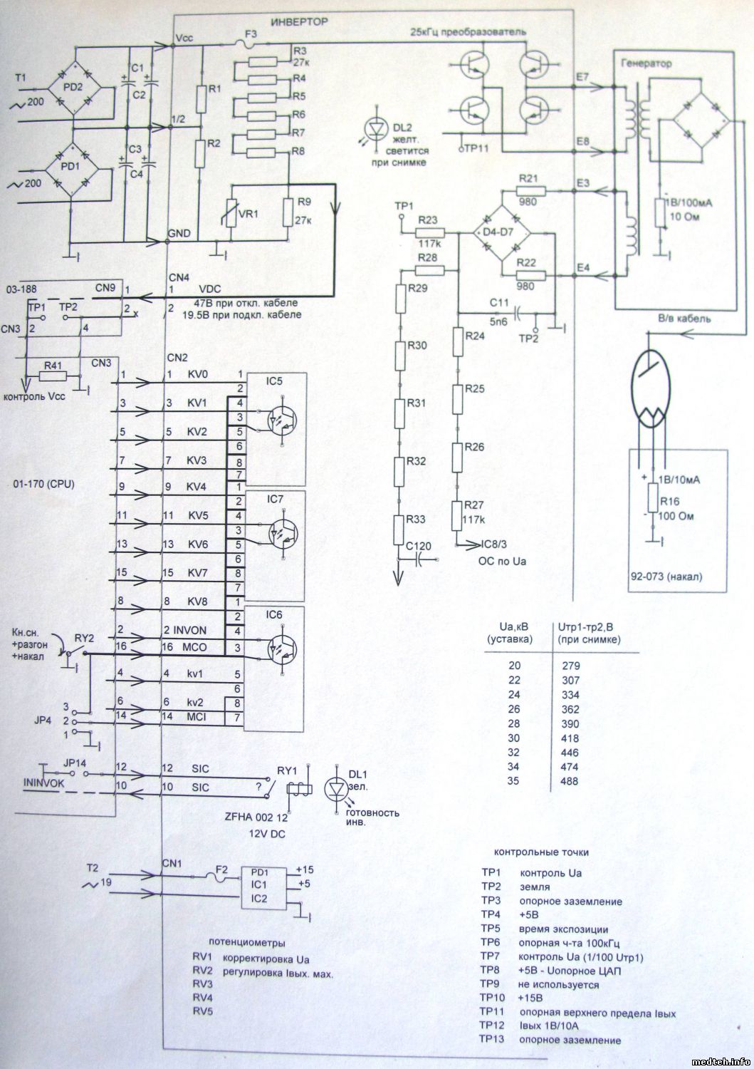

Маммо МТ-4 (ошибка нет 550 вольт.) При включении выдаёт напряжение на инверторе 23 вольта. Согласно инструкции, предохранитель целый, 560 вольт есть. Игбт не пробиты. Есть схемы на инвертор? В сервиске нету.
Алекс-200Дата: Воскресенье, 16.Авг.2015, 16:07 | Сообщение # 151
petroveech, кроме "самодельной" схемы на инвертор ничего нет.

petroveech, про какой предохранитель говорите? про 20А?
И еще вопросы - где Вы видите 23 вольта и где меряете 560?

petroveechДата: Понедельник, 24.Авг.2015, 20:58 | Сообщение # 154
Иженер
23 вольта в сервисном режиме в таблице. 550 вольт на предохранителе. Напруга до процессорки доходит и регулируется 1.7-2.4 вольта. Подозреваю процессорную плату. Вопрос: правильное ли напряжение на точке тп1 1.8 вольта, возможно ли отремонтировать процессорную плату? Где смотреть настоящего производителя?

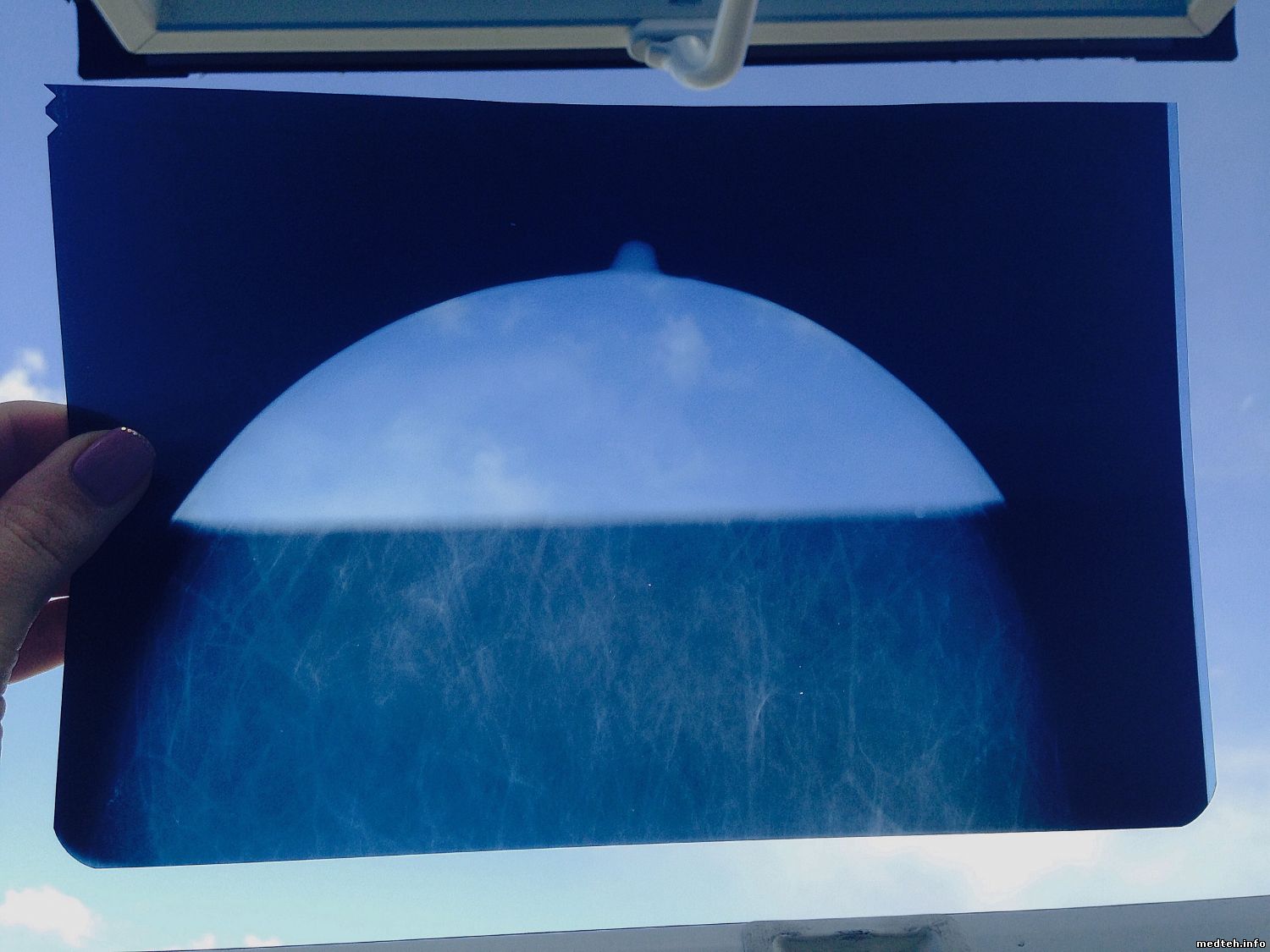

HeXTOДата: Четверг, 10.Сен.2015, 10:44 | Сообщение # 159
У вас сообщений: 22
электромеханик по ремонту медтехник
Калининград
Изредка проявляется дефект, как на фото - половина снимка нормально, половина не "пробивается".
Опыта по ремонту рентгеноборудования кот наплакал.
Посоветуйте, где причину такой неисправности?
dj_san_Дата: Четверг, 10.Сен.2015, 19:08 | Сообщение # 160
У вас сообщений: 64
обрати внимание на зеркало в верхней части, оно должно прыгать во время снимка и убираться полностью. Также смотри столик, куда вставляешь кассету на предмет открутившихся элементов, у тебя явно что-то в области снимка находится
