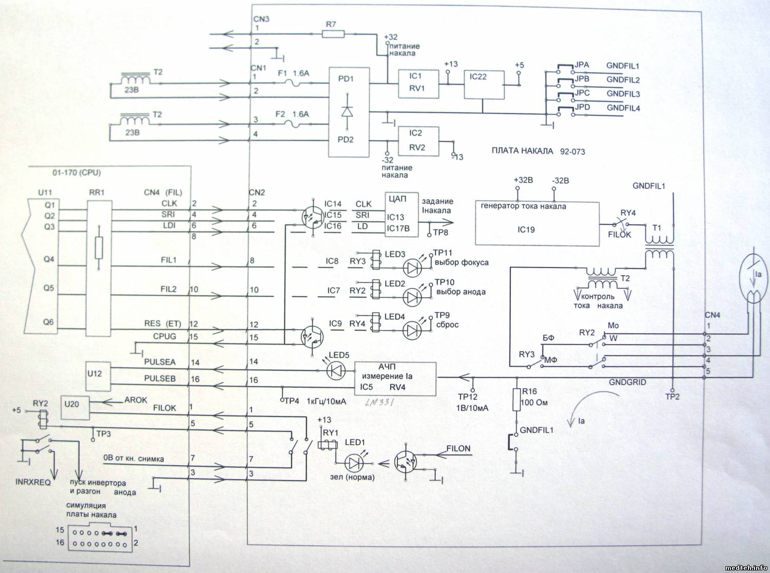

Уважаемые коллеги, прошу помочь! Нахожусь сейчас на выезде в области.
Маммограф при включении пишет ошибку Filament power supply Fail.
Вскрыл кожух трубки.
Сопротивление накала 6 Ом и 6.5 Ом.
Нашел перегоревший предохранитель F2 на плате 92-073-4 (Filament Power Supply)
Поставил новый. При включении он перегорел.
С этого предохранителя дорожки идут на катушку фильтра, далее на сборку STK 4036 V и параллельно на LM 317. Что можете посоветовать для восстановления данной платы? Что это за сборка?

Алекс-200Дата: Четверг, 30.Май.2013, 20:28 | Сообщение # 82
По схеме 92-073-5 это предохранитель источника -13В, имеющего много потребителей в границах платы накала.
lis63Дата: Четверг, 30.Май.2013, 22:55 | Сообщение # 83
начальник участка
Спасибо, Александр Васильевич!
А у Вас принципиальная схема на данный блок есть? А то без схемы уж очень тоскливо, не хочется все разрисовывать.
По теме: поменял LM 317, ситуация не изменилась. Поскольку сборки STK 4036 не было с собой, а другие элементы, вроде бы, живые, то плату забрал. Буду дальше разбираться.

lis63Дата: Суббота, 01.Июн.2013, 23:33 | Сообщение # 87
начальник участка
Спасибо, Александр Васильевич! Нашел свободную минуту дома, решил плату прозвонить biggrin . Сгорел оптотранзистор IC 4, в понедельник пойду покупать. После сымитирую подачу напряжения и посмотрю, сгорит ли F2 снова, т.к. на месте экспериментировать затруднительно. Я правильно понимаю, что на разъеме CN1 1-2 и 3-4 это 220 В?
lis63Дата: Понедельник, 03.Июн.2013, 20:28 | Сообщение # 88
начальник участка
Осмотрев, плату, пришел к выводу, что питается она 220В, предположив, что с т. зр. разработчика нерационально ставить какой-либо трансформатор в данном случае. При подаче 220В предохранитель не перегорает. -13 В есть. Поставлю плату на место- отпишусь по результатам.
Алекс-200Дата: Понедельник, 03.Июн.2013, 20:29 | Сообщение # 89
Совсем неправильно!
Это выводы двух обмоток трансформатора по 23 В. ireful

Алекс-200Дата: Вторник, 04.Июн.2013, 19:51 | Сообщение # 90
Дополнительно к принципиальной схеме - функциональная.
lis63Дата: Воскресенье, 23.Июн.2013, 19:20 | Сообщение # 91
начальник участка
В общем, разобрался.
Извините за долгий ответ. Поменял снова диодный мост и ЛМ-ку.Заработало. Был очень рад, что ничего особо не пожег.
Пронесло :-)
