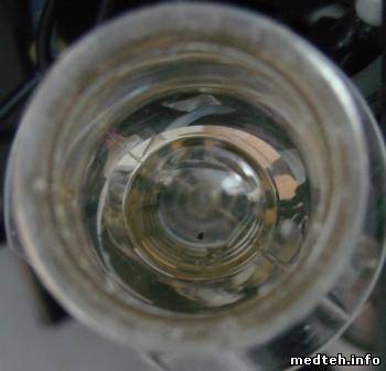

STarasДата: Четверг, 18.Фев.2010, 18:19 | Сообщение # 2
Ну плавал в RBC камере сгусток, помыли все хорошенько, апертуру продули - да и дырка там нормальная - видно, вроде не забита. Хотя в большом шприце сверху на поршне лежит какая-то кака, но вроде безобидно лежит - ездит вверх-вниз, похоже на запас силиконовой смазки.
А RBC и PLT не измеряет. Не то чтобы совсем, а как-то через пять раз на шестой, и не точно.

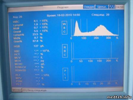

STarasДата: Четверг, 18.Фев.2010, 18:56 | Сообщение # 3
А вот и результаты его измерений.
Ошибок не выдает никаких. В журнале ошибок тоже ничего интересного.
В сервисном меню полазил - все тесты ОК, все клапана щелкают, все режимы в допустимых пределах. Ничто нигде не ругается.

Как же так можно было угробить анализатор, что что плавает где-то до аппертур, рано или поздно там оказывается и тогда уж извиняйте, сами виноваты что поленились почистить. Что касается распечаток, то из них видно, все что 1) апертура RBC забита, 2) жуткий фон по PLT (или реатив некачаственный или помехи в электросети, или фон от попавшей во внутрь во время ремонта смазки), 3) самое главное, что если это такой огромный сгусток смазки в шприце, то мыть его придется до второго пришествия, пока вся смазка из системы не выйдет. Так что дерзайте!

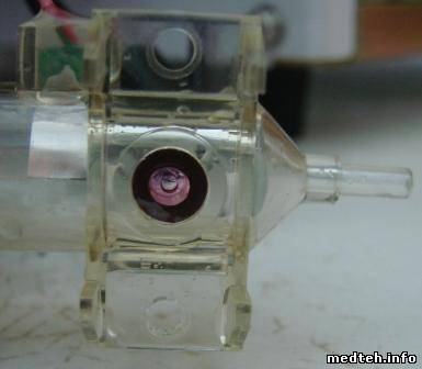

zx19Дата: Четверг, 18.Фев.2010, 20:32 | Сообщение # 5
фото отстойные, нифига не видно. кака плавает у всех приборов, эта хрень с пластика, ничему не мешает, но лучше убрать. апертуру разобрать и посмотреть под микроскопом, потом собрать а проконтролировать, чтобы не подсасывала воздух. пока фон по тромбоцитам не уйдет, кровь мерить бессмысленно. какое время счета тромбоцитов, числа которые он рисует внизу при подсчете?

То, что плавает в шприце изотонического - это нормально для Реамедовской расходки. Как показали 6 лет практики с десятком подобных китайцев - ни на что не влияет и уплыть дальше по гидравлике не может. По уму лучше бы конечно эту бяку раз в год убирать, шприц под штоком изначально желательно смазать силиконовой смазкой - фторопластовый плунжер прослужит гораздо дольше и подобная белая пленка практически не образуется.
По поводу неисправности: Это точно не засор, т.к. прибор соответствующих ошибок не выдает и, как я понимаю, время измерения в норме 12/15 сек.
Диагностирую по фотографии ) ибо с подобным поведением сталкивался:
На фотке камеры со стороны апертуры отчетливо виден зеленый окисл в месте соединения красного провода с внутренним электродом.
Рекомендую заменить камеру в сборе без апертуры, а апертуру перекинуть из старой.

Quote (AlexeyS)
- да, красивый зеленый цвет.

STarasДата: Суббота, 20.Фев.2010, 10:02 | Сообщение # 8
AlexeyS, ты прав 100500%. Красный проводок с электродом в камере не звонится.
Сейчас начнем лудить-паять. biggrin
Еще раз большое спасибо. good
