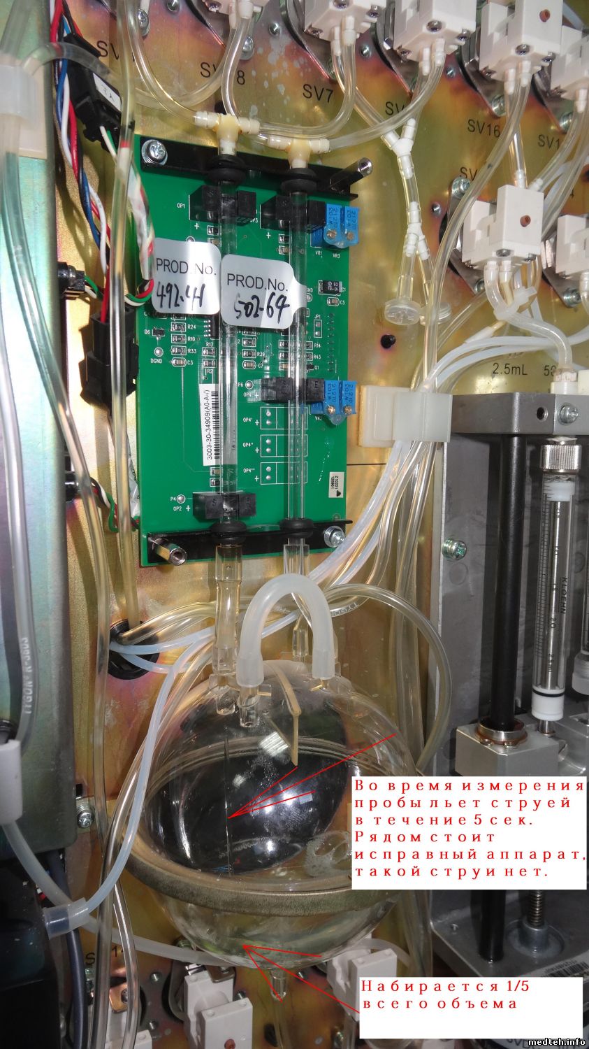

Прошу помочь с решением проблемы.
За три последних дня работы анализатора время измерения WBC стало падать с 12,5 сек. сначала до 8,5, потом 5,5, сегодня только 0,0...0.5 сек.
Мои деиствия:
1. Поменял реактивы от заведомо исправного аппарата.
2. Снял, посмотрел апертуру WBC под микроскопом, края красивые, не рваная.
3. Прочистил шприц 2,5 мл от взвесей.
4. Разобрал все клапана, порывов резинок не обнаружил, на резинке клапана SV6 шприца 2,5 мл. стер серый налет.
5. Отвез аппарат в другое ЛПУ, поставил рядом с исправным и увидел следующее:
- при заборе пробы и подсчете времени WBC - в канале WBC реактив льет струей в течение 5 секунд (см. фото), а в исправном - медленно подает воздушный пузырь.
- в исправном аппарате нет белых взвесей в шприце, а в моем как ни чистил шприц (снимал, разбирал, промывал) - взвеси опять появляются (см. фото).
Вопросы:

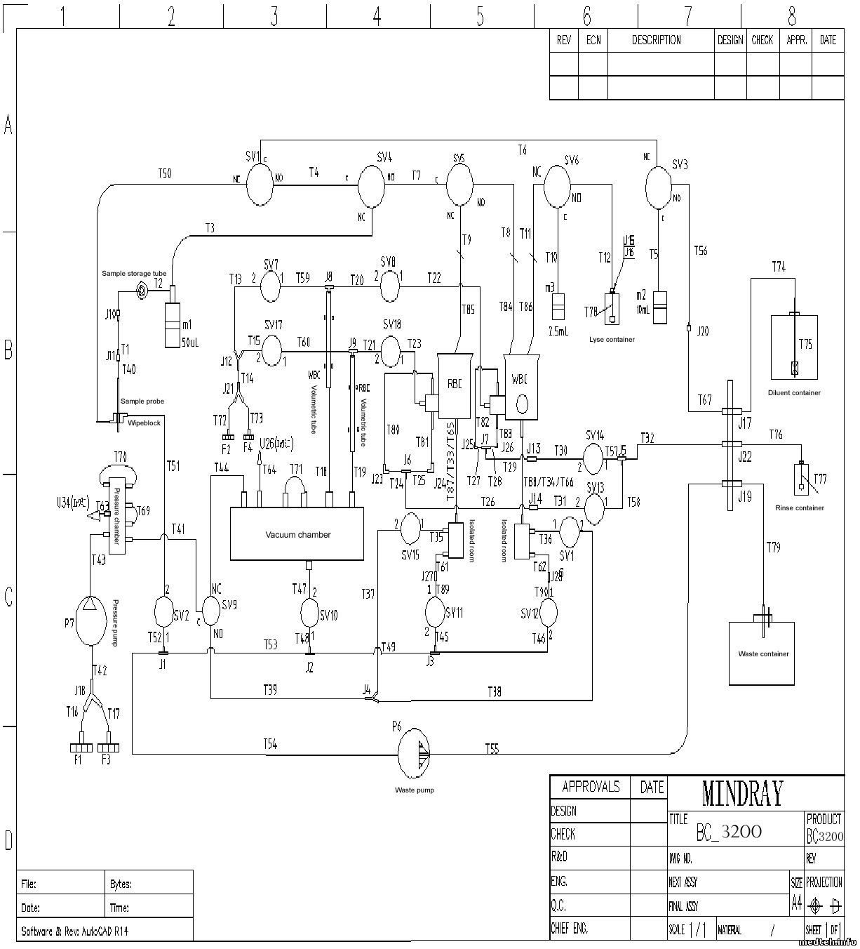

1. При одновременном срабатывании клапанов SV18, SV8 при измерении пробы льет струя. Почему? Проследил по трубке откуда подает - с апертуры WBC.

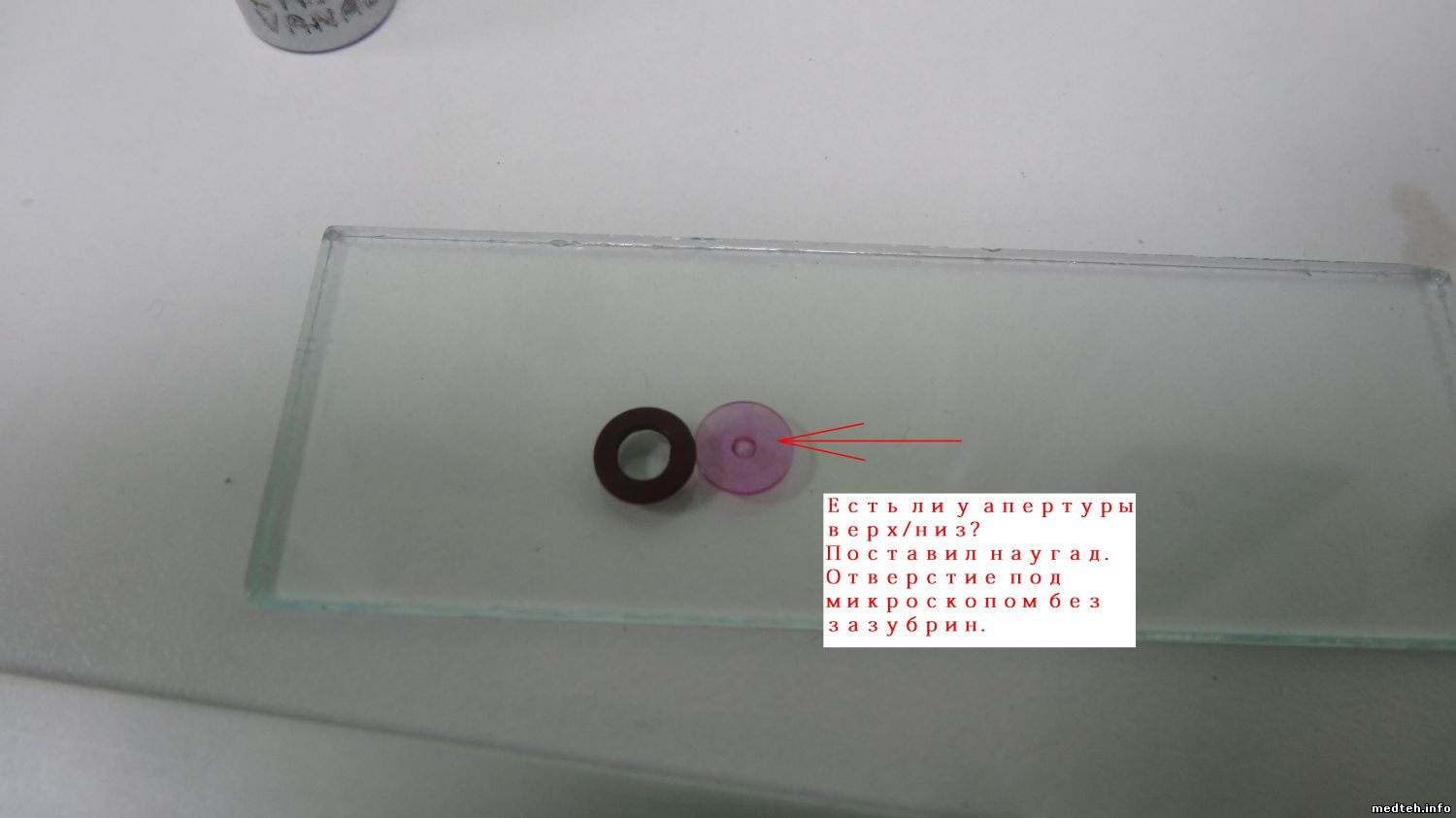

2. Посмотрел апертуру, поставил на место, закралось сомнение - есть ли разница, какой стороной ее устанавливать?

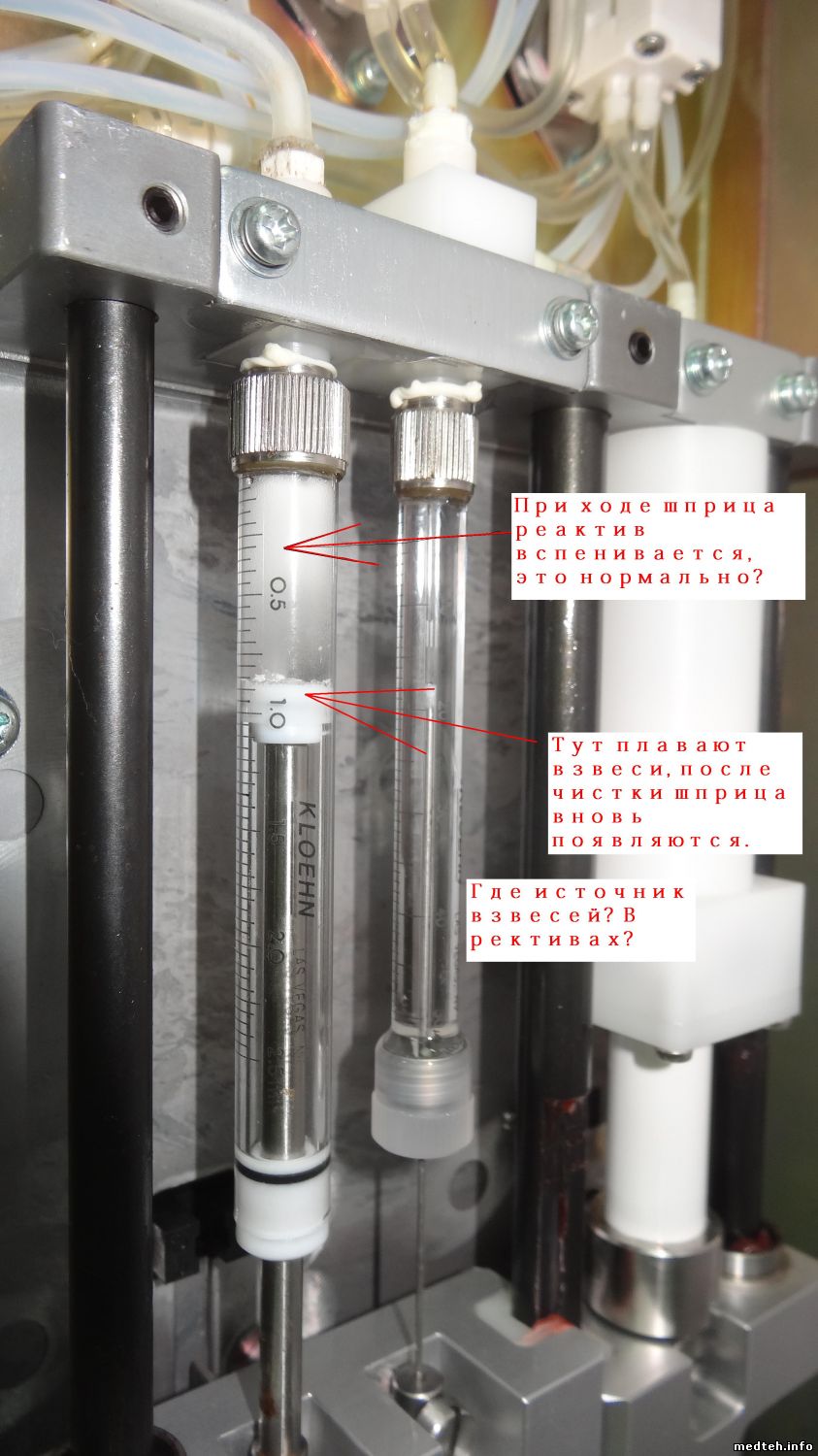

3. Что является источником взвесей в шприце 2,5 мл.? Разбирал его 3 раза, чистил. Перелил лизирующий раствор в стеклянную бутылку - взвесей нет.

А когда проходит заполнение и измерение камеры WBC, она случайно не переливается через верх? Советую посмотреть клапан SV12 – это по поводу времени подсчета. А что бы понять, если мусор и от куда он берется, советую сделать заполнение на дистиллированной воде, и посмотреть если эти взвеси(что бы понять их природу реагент или детали).

Встречал появление взвеси от расслоения наконечника шприца, обратите на него внимание, скорее всего причина в нем.
По-поводу времени измерения, если Вы говорите что во время измерения пробы из вольюметрической трубки выплескивается струя, то это неверная работа. Жидкость (т.е. мениск) должен идти медленно и равномерно, а у Вас судя по времени подсчета он пролетает от верхней оптопары до нижней молниеносно. Посмотрите что происходит с пробой в камере, во время измерения она так же быстро уходит, либо остается в камере. Есть подозрение, что какой-то клапан не работает и вместо пробы подсасывается воздух (при этом и происходит выброс жидкости из вольюметрической трубки). Проследите движение менисков и работу оптопар на рабочем аппарате и сравните с Вашим.

Добрый день! Я бы подошел к неисправности следующим образом:
1. Убедился визуально: бежит ли миниск столба жидкости в волюмитрической трубке.
2. Убедился, в том что столб жидкости в волюмитрической трубке бежит без пузырей.
3. Убедился в исправности оптодатчиков регистрации миниска столба жидкости.
Далее будет понятнее и проще.
Наличие волюметрических трубок для гематологического анализатора - это огроменный плюс прибора, надо пользоваться эти плюсом.
Опять же, с RBC все хорошо, а ведь жидкость через волюметрические трубки тянется одним и тем же вакуумом через исправные апертуры (как Вы ранее писали). Так же если б столб жидкости в волюметрических трубках бежал мгновенно, то и вакуум падал бы быстро.
Все таки надо проверить оптодатчики...

Клапан SV14 исправен? Может махнуть местами с SV13 для проверки. Через сервис проверяли отдельно клапана?

1. Клапан SV14 был постоянно открыт, хотя щелкал из сервисного меню. Лечил заменой.
2. Разница в установке апертуры есть, я угадал, поставил как надо.
3. Источник взвесей - поршень шприца. После пятой разборки, промывки шприца - взвеси исчезли.

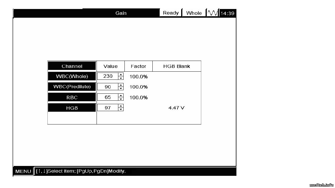

Что бы не плодить новые темы, задам вопрос по данному анализатору тут
-есть ВС-3200, реактивы по срокам годности в порядке(до 2018), со слов мед.персонала цельную кровь меряет идеально, а на разведённой завышает. Завышает стабильно, то есть сделали 5 проб и показания почти одинаковые но завышенные. Цельную кровь измеряет без проблем. Что кто может подсказать, дорога туда не близкая, заранее хочу прозондировать данный вопрос.

Что туда ехать? Люди на месте не могут поменять калибровочные коэффициенты/проценты???

Alexium, судя из инструкции на 3200 там калибровочные коэффициенты/проценты выставляются общие на RBC, гемоглобин , а вот WBC выставляется по цельной и разведённой крови. Но люди утверждают что завышает на разведённой крови тот же гемоглобин на 30 единиц, при этом на цельной всё в порядке, так само с эротроцитами. Как такое объяснить? если для гемоглобина усиление(напряжения) одинаковые для двух типов крови.
Причем здесь усиление? Здесь разведение? Просто поймите, измеряется не цельная кровь, везде измеряется разведенная.

DimitriusДата: Вторник, 17.Янв.2017, 20:21 | Сообщение # 134
У вас сообщений: 410
Alexium, анализатор сам не видел, всё из слов мед.персонала.
Насчёт что меряется разведенная это понятно. Но что мне в ответ сказать на данную реплику - меряется одна та самая кровь-1)измерение цельная-гемоглобин например 140, 2)та же самая кровь но с предразведением результат 170. Как такое может быть?
DimitriusДата: Вторник, 17.Янв.2017, 20:33 | Сообщение # 135
Alexium, всё разобрался, насчёт калибровочных коэффициентов/процентов - перепутал их с усилением, вечер сказывается good
AlexiumДата: Вторник, 17.Янв.2017, 20:34 | Сообщение # 136
Меряется не кровь, а разведение. Разведение 1:300 будет содержать одно количество эритроцитов и лейкоцитов в микролитре, а 1:330 другое. Соответственно и гемоглобин будет разный.
