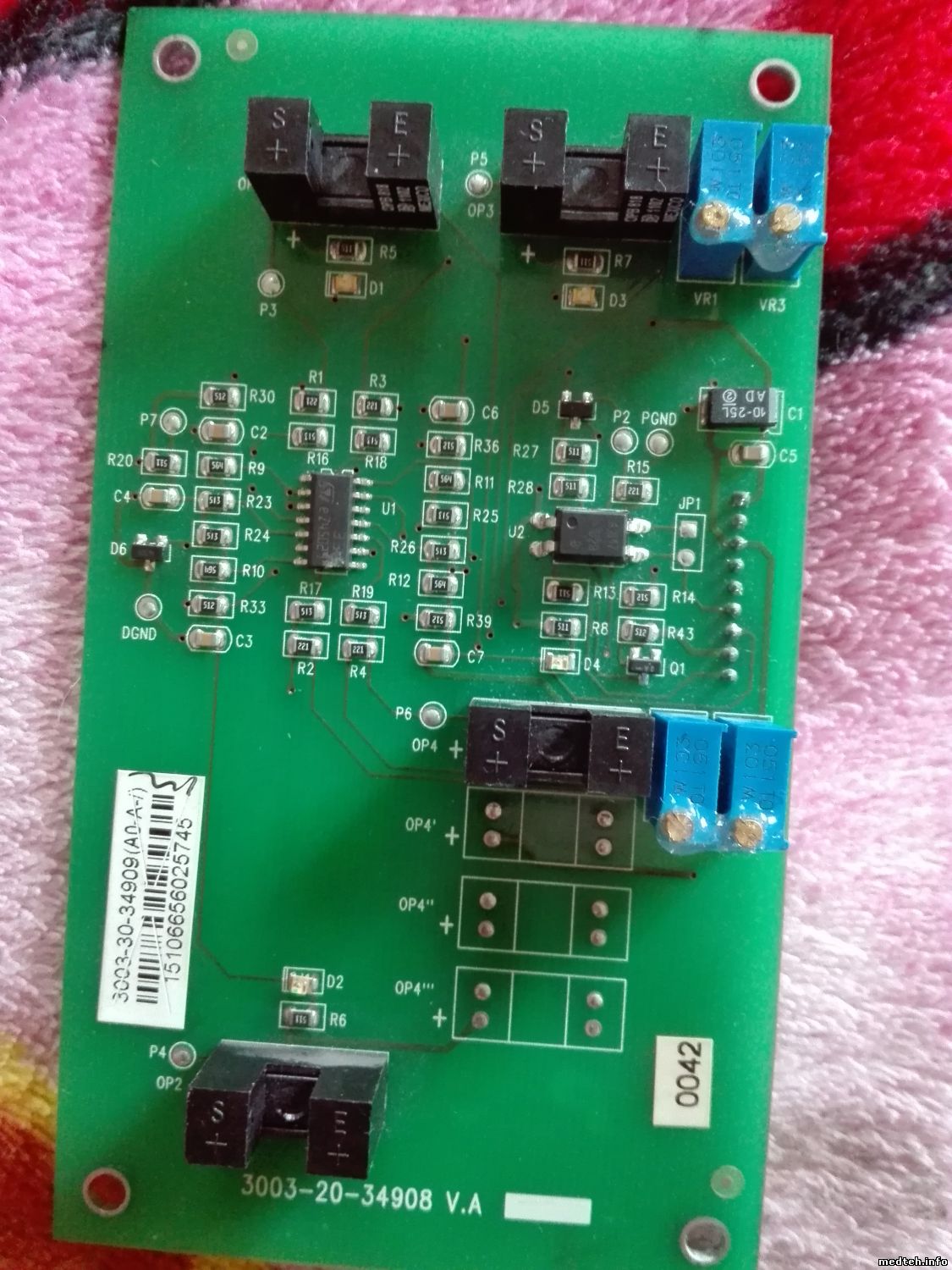

Добрый день, есть ли принцип. схема ВС 3200 - интересует маркировка микриков регистрации закрытия дверцы барабана проб.
На барабане проб там примитивные и очень распространенные микрики вроде такого
Искать по маркировке гиблое дело. Их делают все, кому не лень. Проще снять и сходить с ним в магазин, чтоб точно не ошибиться.

Цитата bukatelenet ()
Там примитивные очень распространенные микрики вроде такого
Проще снять и сходить с ним в магазин.
Спасибо, зачем они только последовательно включены?
Не могу дать ответа. Видимо у косоглазых братьев план по продажам микропереключателей. Единственное что очевидно, такое включение вдвое понижает надежность системы. Не срабатывает один из них и уже ошибка выпадает. Советую менять сразу оба.
