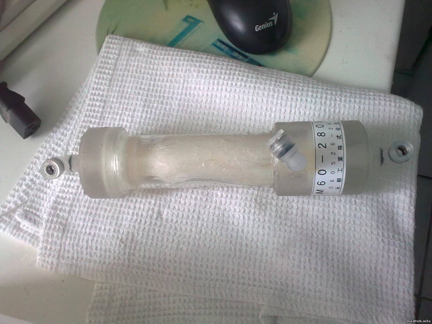

По выше поименованной проблеме вроде разобрались - забивал методику другой человек и она работала какое-то время, пока не кончились реактивы, потом к нему приезжали очередные спецы от торговли реактивами, и умудрились перепахать часть данных, когда вернули методику проблемы оказались в данных по калибровке и стандартам. Все забили по новой и все устаканилось.
А тем временем эпидемия с нулями при измерении добралась и до меня - во всем виноват дегазер, поэтому для наглядности несколько фото - симптомы - нулевые значения, причем первый барабан почти весь нормально, брызги от игл реагентной руки в районе заливки в кюветы, при снятой передней крышке виден воздух в шприцах и полупустой нагреватель, плюс на нем горел красный светодиод(не попал в кадр). Снял дегазер, сначала продул воздухом с помощью шприца, а затем промыл водой. Поставил, выполнил заполнение, заработало.
Вопрос кто как и чем моет дегазер, я так понял что его принцип работы примерно как у колонки в гемодиализе (типа обратный осмос только для воздуха). unknown
Сообщение отредактировал Serg74 - Пятница, 14.Сен.2012, 15:42

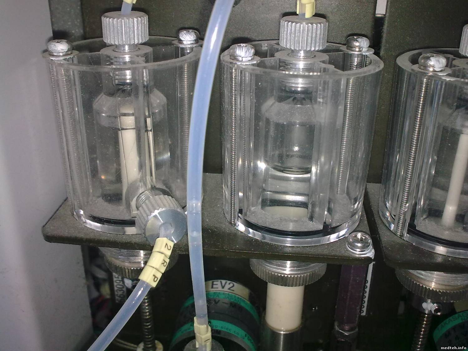

Ну дело в том что у меня банка полная, пузырьков в шприцах нету, даже если временно отсоединить трубку от дегазера и пустить воздух в банку, потом при обратном подключении банка быстро заполняется. Я в журнале ошибок нашел много сообщений о недостатке реагента 1. может датчик реагента подглючивает???

Из фото видно что в гидравлической системе очень много водорослей (http://www.medteh.info/_fr/7/5685599.jpg). Поэтому для начала необходимо промыть всю систему гипохлоритом (все трубки, кроме сливной, опустить в банку с гипохлоритом и сделать пару раз заполнение системы) потом отмыть его раз 5-10 заполнить систему дистиллированной водой, ну а потом подключать реагенты. Я мыл дегазер слабым раствором соляной кислоты, так как со временем там образовалась "накипь". После этого 100% заработает!

Для дегазера в этот раз хватило продувки и промывки теплой водой, агрегат заработал, водоросли в кипятильнике последствие жаркого лета, планово буду заниматься в октябре (типа профилактический день).

90% прокладки шприцов
