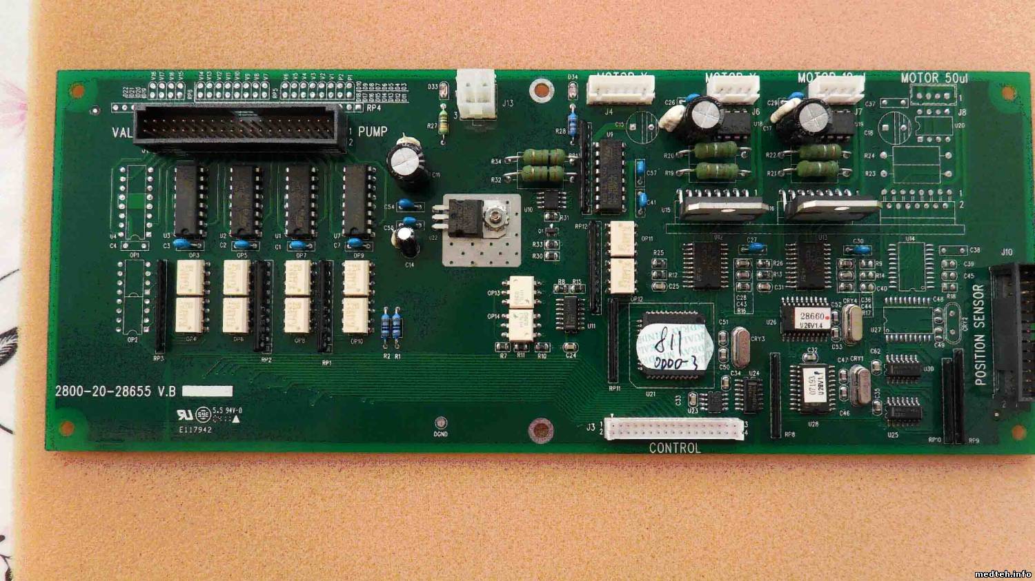

Здорова, ребя!
У кого-то возникала ошибка вращающего мотора и поднимающего мотора? (те моторы, которые управляют аспирационной иглой)
Походу мать надо менять, потому что, как я понял драйвинг мотор боард встроена в мать.
Передвигаешь рукой иглу на свое место - ошибка исщезает. Через пару дней появляется вновь.

Да, только что снял этот борд с нового со склада.
Спасибо Алекс за быстрый ответ. Но на него идёт шлейф с матери.
Была схожая ситуация с RT-7600 от Rayto. Тогда не помогла замена мотор драйвинг борда, а помогла замена фронтборда, который соединяется с мотор драйвинг бордом.
9605397.jpg(212Kb) - это не подошло. День проработал и на след. утро выдал ошибку вращающего и поднимающего мотора вновь. Буду менять мать.

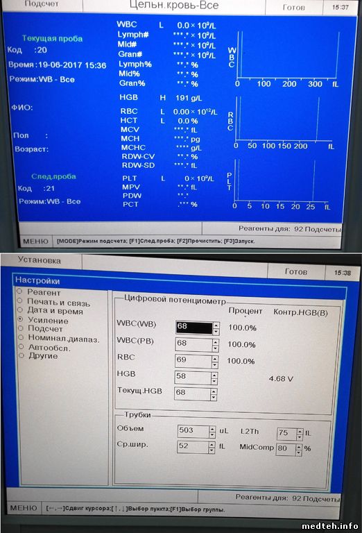

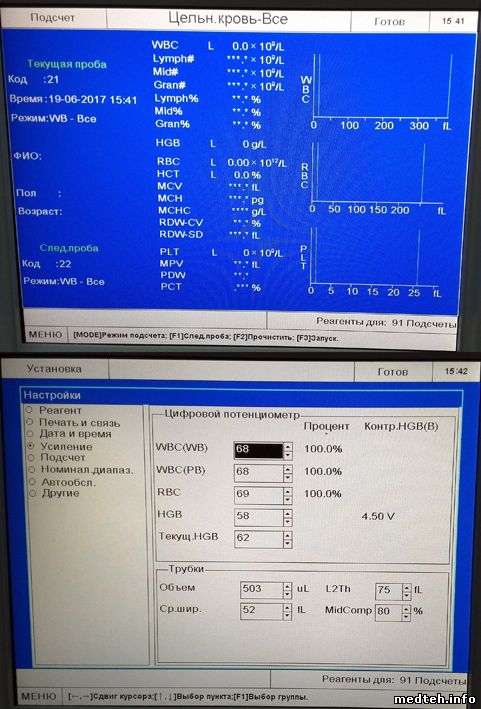

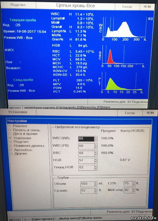

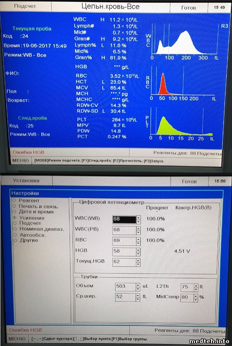

SergaziДата: Понедельник, 22.Фев.2016, 19:01 | Сообщение # 24
инженер медтехника
Шымкент
Доброго времени суток.
Кто-нибудь нашёл по этой проблеме хоть какое-нибудь решение?
Третий день бьюсь с этим китайцем, и промывал, и менял напряжение в большую и меньшую сторону, менял реагенты - ничего не помогает.
Кто-нибудь поделиться каким либо опытом мыслями где ещё копать ...

LittlebigДата: Вторник, 20.Июн.2017, 09:20 | Сообщение # 40
У вас сообщений: 49
Курск
Выставлял усиление по гемоглобину вручную. Токи скачут, величина напряжения постоянно меняется хаотично.
Итак, первая картинка - бланк, вторая картинка - выставил напряжение в 4,5 В и результат бланка идеальный. Третья картинка - пациент (гистограмма странная по WBC) и HGB не показывает, четвёртая картинка - тот же пациент после регулировки напряжения, HGB показывает, но результат некорректный (подсчитано ручным способом - 120) и "слетело" напряжение.
