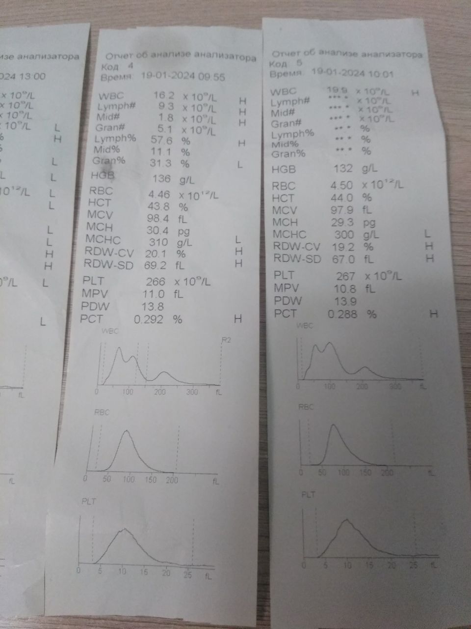

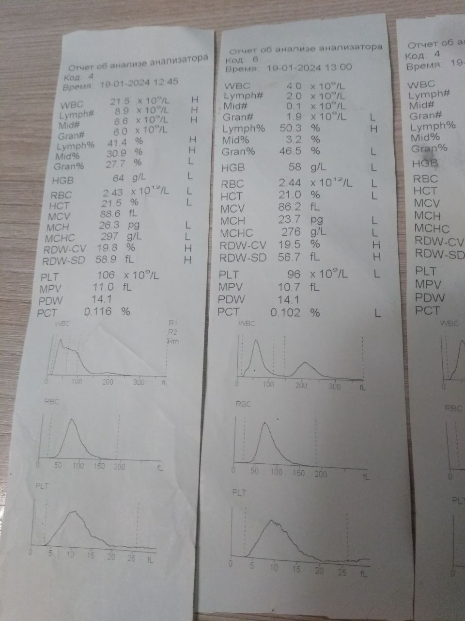

На таком анализаторе есть проблема с лейкоцитами, стал считать их примерно в 3-и раза больше, формула, конечно, тоже неправильная. Остальные параметры точно в норме, проверяли по контролям многократно.
Моется хорошо, все сервисные проверки проходил, ошибок нет, дозирует все жидкости нормально и лизирующий тоже, который уже менял на другой для диагностики.
Лейкоцитарная кривая имеет в самом начале большой подъём по сравнению пробами по такой же контрольной крови, что говорит о том, что, видимо, попадает какая-то грязь.
Заметил, что нестабильно дозируется воздух в конце лейкоцитарного цикла, когда идут характерные щелчки клапаном, но понять причину этого пока не могу.
Воздух, видимо, служит для перемешивания, давление его в круглой камере всегда нормальное (ошибок нет) и поддерживается именно в момент подачи воздуха в измерительную камеру (это проверял), трубки все чистые. Видимо проблема в изношенной мембране сливного белого клапана.
Неправильный счёт лейкоцитов начался после большого засора, на который лаборанты не обратили внимания и оставили так на ночь. Потом промывали 2-а дня.
Холостая проба по нулям всегда.
Открывал и чистил другие клапана, все не успел, так как лабораторию закрыли до понедельника.
Просто, к сожалению, нет возможности сравнить весь измерительный цикл с таким же циклом у такого же рабочего анализатора.
Сообщение отредактировал Александр - Суббота, 20.Янв.2024, 17:09
AlexiumДата: Суббота, 20.Янв.2024, 19:12 | Сообщение # 85
Прикрепляйте фотографии.
АлександрДата: Воскресенье, 21.Янв.2024, 07:57 | Сообщение # 86
У вас сообщений: 142
На одном фото низкий контроль по лейкоцитам случайно прошёл один раз (WBC должен быть около 3.5 ) после разных манипуляций, но потом опять таже проблема.
На другом, средний контроль не проходит совсем (WBC должен быть около 7).
Сколько ни наблюдал процесс добавления лизирующего, мутноватость жидкости в этот момент сразу исчезала во всем объёме. Видимо нужно всё-таки проверить результат, если дополнительно перемешивать раствор в измерительной камере - палочкой, например.
