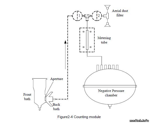

Такая же проблема. Превышается время подсчёта на 4 секунды и аппарат считает только гемоглобин. Подскажите, как справились с проблемой? Пузырёк который между оптопарами проходит откуда появляется?
doctor_farshДата: Понедельник, 11.Дек.2017, 13:01 | Сообщение # 49
Благовещенск
Пузырек берется из скажем так аппертуры. Если превышено время подсчета, либо апертура (ы) закаканы, либо вакуум слабоват, тянет плохо ну или подсос воздуха где.
Сообщение отредактировал doctor_farsh - Понедельник, 11.Дек.2017, 13:02
AlexiumДата: Понедельник, 11.Дек.2017, 13:13 | Сообщение # 50
Пузырек берется из воздуха, а не из апертуры. Какое время счета?
LittlebigДата: Вторник, 12.Дек.2017, 14:19 | Сообщение # 51
У вас сообщений: 49
Курск
Время подсчета 16 секунд пишет. Потом пытается пересчитать сам, но безрезультатно. В трубке между оптопарами пузырек не наблюдается. Проверку по вакууму аппарат проходит. Напряжения нормальные. Буду рад любому совету! К сожалению, сервис-мануала нет.
Сообщение отредактировал Littlebig - Вторник, 12.Дек.2017, 14:24
AlexiumДата: Вторник, 12.Дек.2017, 20:42 | Сообщение # 52
проверить клапан подающий воздух в волюметрическую трубку и проверить клапан подключенный к апертуре камеры.
LittlebigДата: Понедельник, 26.Мар.2018, 13:45 | Сообщение # 53
У вас сообщений: 49
Курск
Да, все верно. Клапан вышел из строя. Долго ждал клапан, поменял и заработало всё! Спасибо!

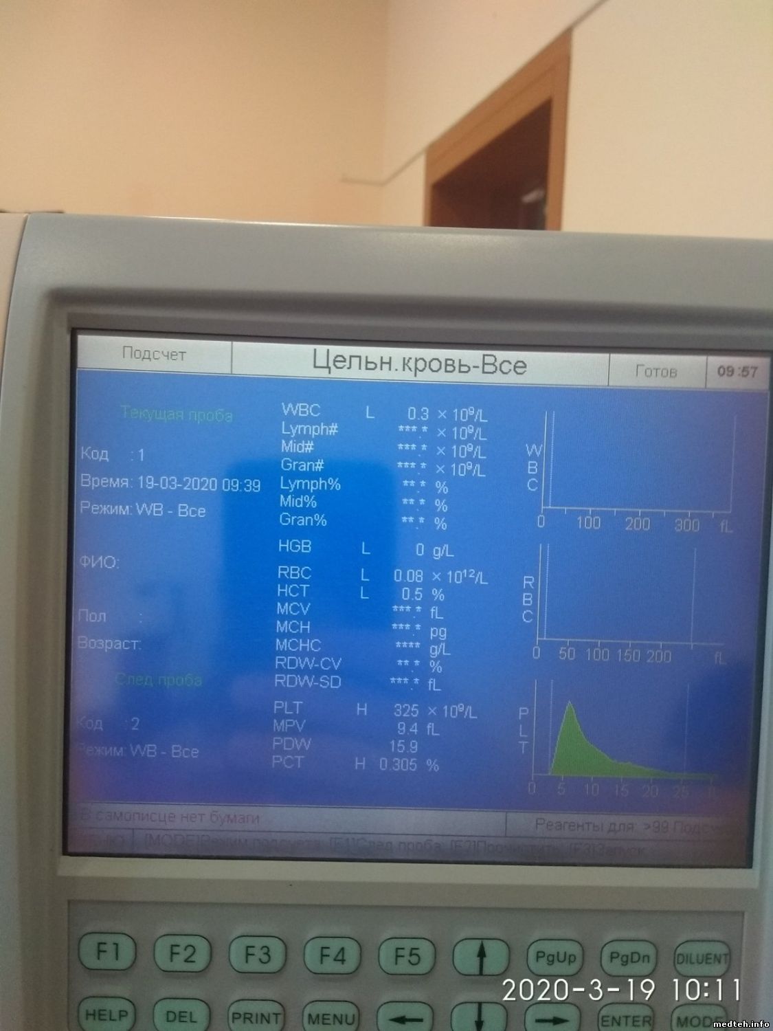

Azat86Дата: Четверг, 19.Мар.2020, 08:57 | Сообщение # 64
инженер по обслуживанию и ремонту
Тюмень
Привет мастера!
Аппарат на холостой пробе даёт PLT 300-360, остальные показатели норм. Гистограмму прилагаю. Растворы свежие, промывки сделаны, шприцы обслужены.
Dmitriy_116RUSДата: Четверг, 19.Мар.2020, 09:54 | Сообщение # 65
У вас сообщений: 58
Привет, мастер.
Инструкцию открывали? допустимые фоновые значения смотрели? расширенную очистку гипохлоритом делали?
Грязный аппарат, нужно для начала мыть. Наверняка ТО никто не делал с самой установки. Если прибор старый, можно еще трубки соединительные у камеры поменять.
Проверить как сливается с камеры, возможно отмывка происходит не полная.
Проверить, что прибор на ИБП
Сообщение отредактировал Dmitriy_116RUS - Четверг, 19.Мар.2020, 10:00

Прибор на розетке с заземлением, ИБП отсутствует, остальное все выполнил.
На плюсовом контакте в камере окислы обнаружил, хочу пропаять, почистить.

MadTechДата: Четверг, 19.Мар.2020, 20:28 | Сообщение # 68
У вас сообщений: 104
Лаборатория
Для Azat86. Похоже «зацвёл» изотоник.
1. Налейте в ЧИСТУЮ ЁМКОСТЬ (колба, стакан …) нового изотоника и проведите startup ~ 3 раза.
2. Посмотрите результат.
3. Если Plt < 15, значит в канистре изотоник «зацвёл».
Тогда нужно мыть анализатор 3-5% гипохлоритом.
4. повторить п. 1, 2.
Удачи. good
Azat86Дата: Пятница, 20.Мар.2020, 10:01 | Сообщение # 69
Тюмень
Спасибо всем за советы!
Дело было в электроде "+", феном на 200 градусов расплавил термоклей достал, перепаял и вауля!!!

Да, все это нашел, проверил гидравлику и клапана. Вроде все срабатывает, но все равно ругается на низкий вакуум ... Может дело в вакуумной помпе? Износ помпы? Пробовал, правда, поставить аналогичную от б.х. анализатора - тянет гораздо лучше (сорвало одну из трубок на слив с клапана), но все равно дает ошибку вакуума. Может неисправен датчик вакуума-давления?
CrosswordДата: Среда, 01.Сен.2021, 13:59 | Сообщение # 80
У вас сообщений: 88
сервис-инженер, лабораторное оборуд
Надо просто разобрать и почистить помпу вакуума. Потом хорошо всё затянуть.
