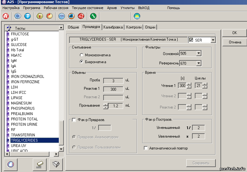

День добрый! У кого-нибудь найдутся протоколы родных реагентов Biosystems для А15/А25? Есть один биохимик, а в лаборатории до этого стоял А15, на который исправно присылали реагентику. Часть из нее я адаптировал под второй прибор (используя протоколы из А15, пока он был рядом), недавно пришли триглицериды и ревмопробы (СРБ/РФ/АСЛО), а как назло А15 забрали на ремонт вместе с компьютером.
Заранее спасибо
a_jadanДата: Среда, 11.Окт.2017, 10:09 | Сообщение # 93
У вас сообщений: 51
МО
Ну есть пара вариантов как...
Первый сохранить настройки методик (есть у него такая функция), переустановить программу (или найти в дистрибутиве и загрузить исходные параметры), получите прибор с родными методиками.
могу прислать такой файл но там кроме родных еще куча всего и не факт что у нас совпадают версии (у меня довольно старая, а меняют их часто)
могу просто сделать скрины родных, только перечислите какие
Триглицериды, почти со 100 % вероятностью одинаковые у всех (так что если какието уже есть, работайте по ним)
RF.zip (164.8 Kb) · 7453510.png (38.7 Kb)

d4rkfl4me, не совсем поняла, речь идет об адаптации родных реагентов? Биосистемс? Так инструкции с адаптациями есть все на сайте биосистемс. http://www.biosystems-sa.ru/?page=reagent&type=1&typer=ReagentsA15A25
Сообщение отредактировал aleksa - Понедельник, 16.Окт.2017, 15:00
a_jadanДата: Понедельник, 23.Окт.2017, 11:41 | Сообщение # 95
У вас сообщений: 51
МО
aleksa, Да уж, постепенно перестаёшь вспоминать что у производителя можно что-то нарыть. :), далеко не всегда, к сожалению.
Да еще, когда делал скрины по ревматоидному из проги (родную адаптацию), увидел странность, сейчас проверил бумажку с сайта - странность и там, остальное не проверял. (странность = биреагентная КТ и только одно считывание), но знаю что такое бывает.
