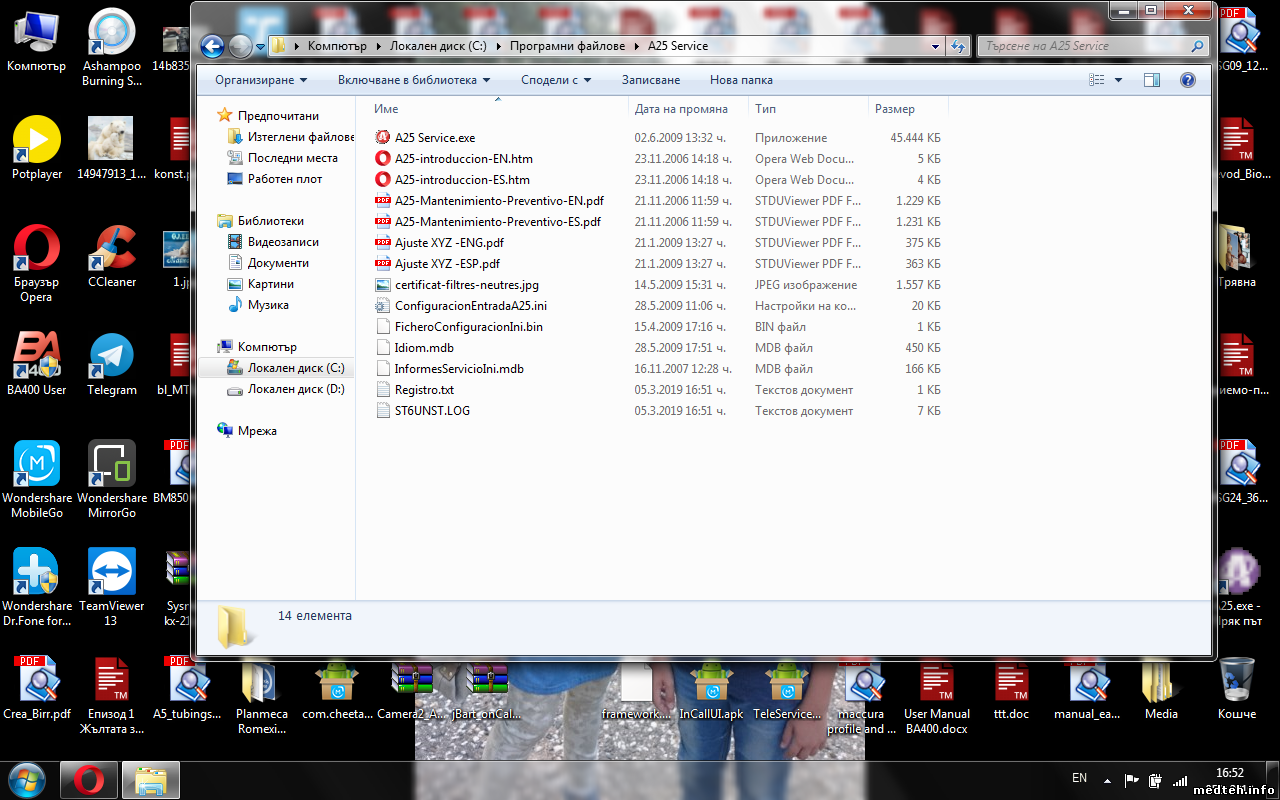

Ярлыка может и не быть, ехе файл находится C:\Program Files\A25 Service

Даже папки не было в Program Files... А в установленных программах она высвечивается?

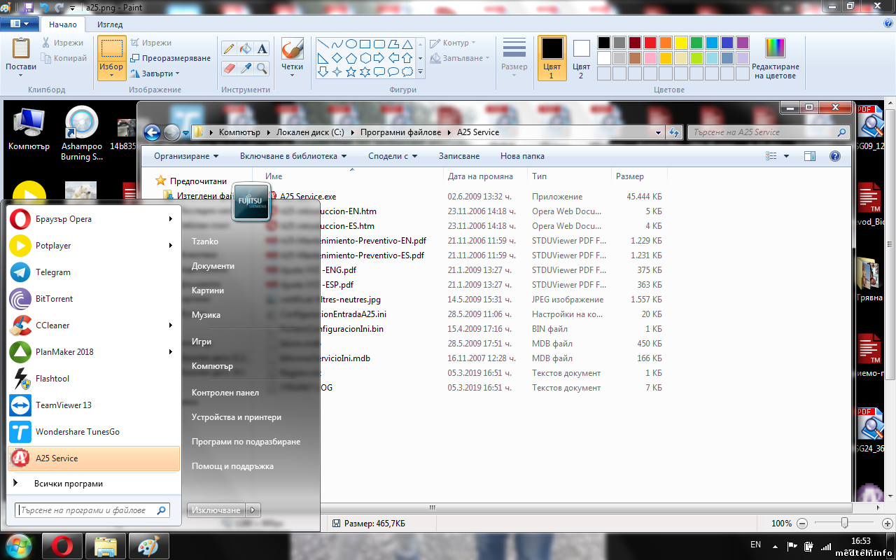

Программа должна быть в меню, см прил
Возможно требуются права администратора для установки программы

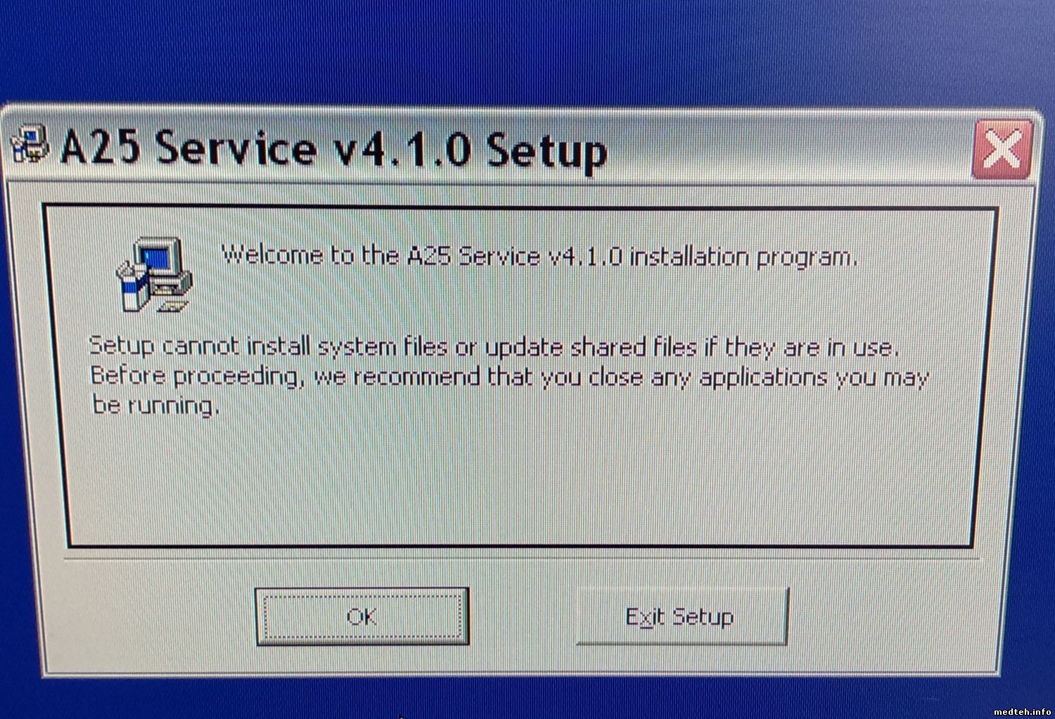

KotAnnaДата: Понедельник, 04.Мар.2019, 16:24 | Сообщение # 132
инженер-химик
Вот такую, все приложения закрыты.

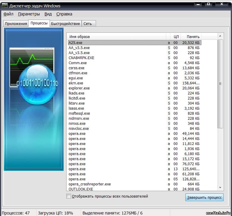

В этом сообщении говорится, чтобы закрыть все программы во время установки, имеется ввиду главным образом пользовательская A25, так с устанавливаемой программой есть общие файлы
Зайти через диспетчер задач и посмотреть, что в данный момент работает
Сообщение отредактировал optimizer - Понедельник, 04.Мар.2019, 16:47

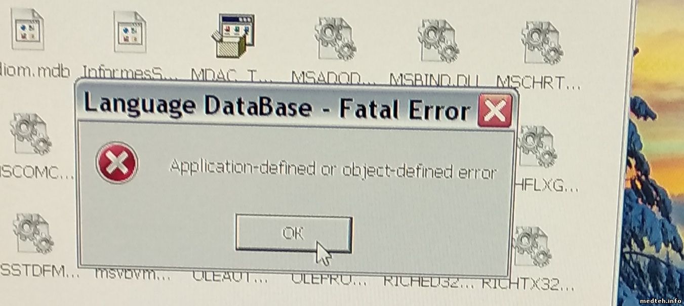

KotAnnaДата: Вторник, 05.Мар.2019, 15:58 | Сообщение # 138
инженер-химик
optimizer, вот что написал.

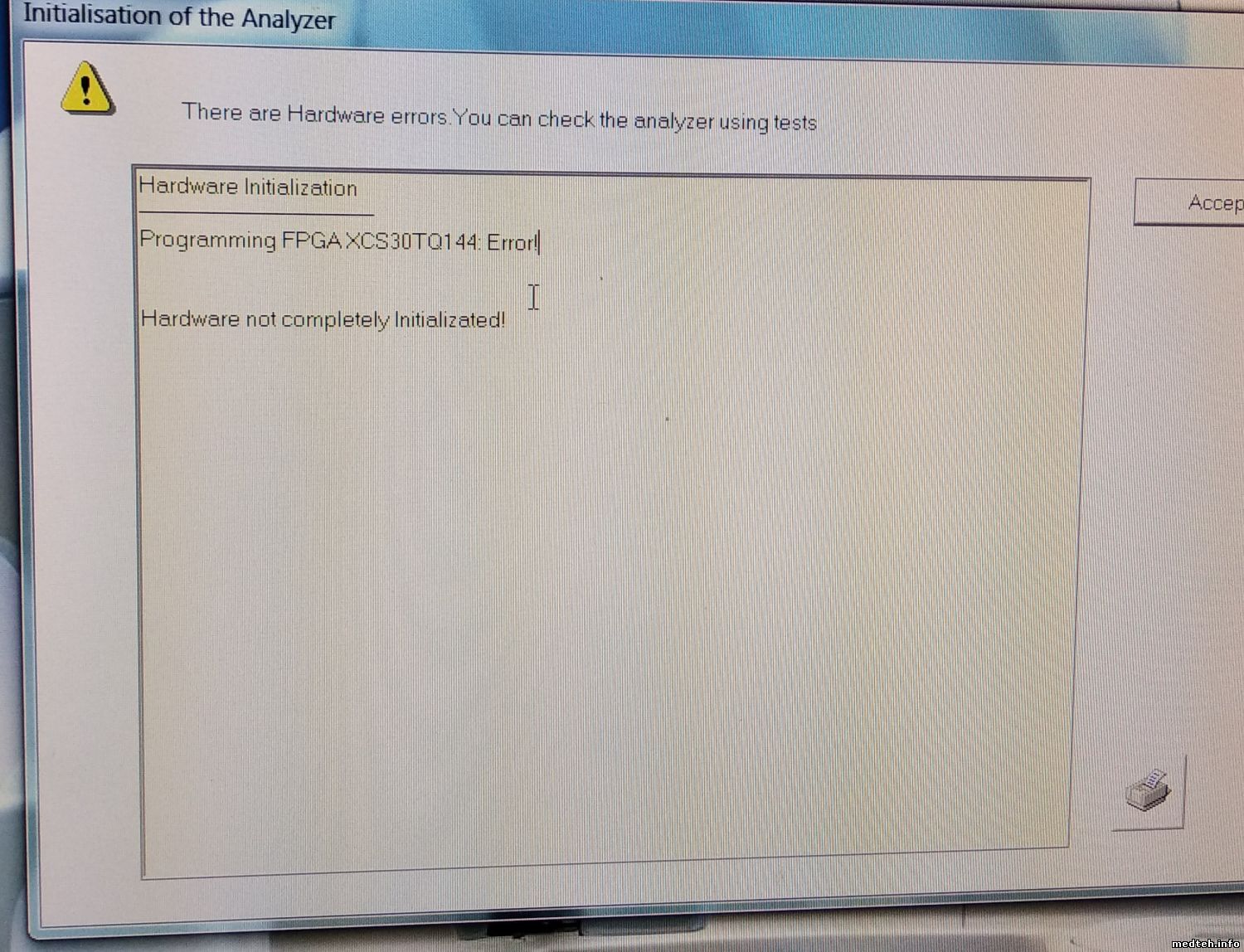

KotAnnaДата: Среда, 06.Мар.2019, 14:24 | Сообщение # 143
инженер-химик
Была копия пользовптельской программы, переустановка не помогла.
Выдает такую ошибку, что означает?

XCS30tq144 - микросхема прошивки анализатора, возможен конфликт между ПО компа и анализатора
При инициализации прибора должно быть
Programming FPGA XCS30TQ144
- Clearing FPGA program memory: OK!
- Programing FPGA: OK
FPGA XCS30TQ144 is programmed
В Вашем случае память очищается, а новые параметры не прописываются/программируются
