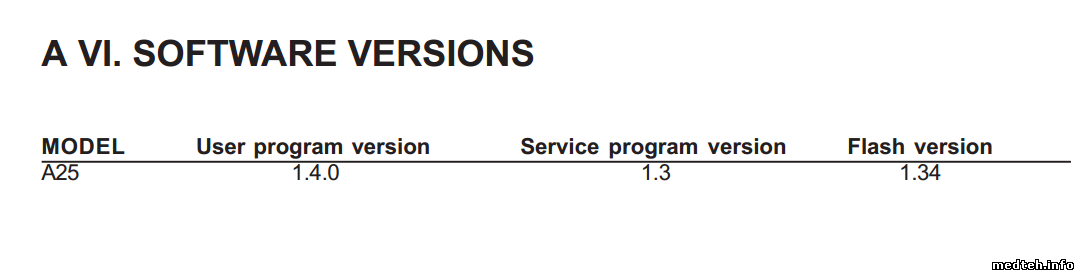

Есть версия пользовательской программы 4.5 для А-25.
Программа весит 80 Мб в Хранилище не влезет. Будет время, и если не поленюсь, то в выходные выложу и скину Вам в PM ссылку где скачать.
Стабильность программы зависит в основном не от версии, а от условий её использования. Если винда кривая, перепады напряжения, архив забит и т.д.

Коллеги, извиняюсь, что вмешиваюсь, но во первых есть ПО пользователя, а есть ПО сервисное для этого анализатора. У меня последняя версия пользователя 4.6, а сервисная 4.1. Кроме того сейчас этот анализатор выпускается в версии с холодильником. Это надо различать. А так-же более новая программа управления вашим прибором не сможет управлять до тех пор пока в не установите соответствующую прошивку в сам анализатор, Firmware, самая первая у меня 2.44 (кажется), а последняя 3.77. Компания производитель очень быстро реагирует на замечания и пожелания пользователей и оперативно вносит изменения в П.О.
Сам аппарат очень не плохой из "БЮДЖЕТНЫХ" решений.

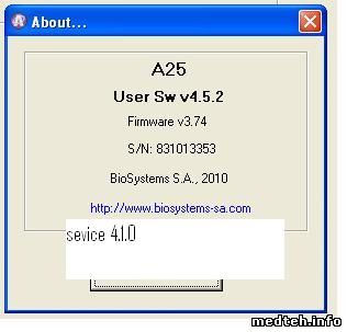

Коллега поставил 4.6 пользовательскую,похоже прошивка не потребовалась,главное можно принудительно отключать "ошибку базовой линии".На новые роторы денег никто не даст.

thangblueДата: Воскресенье, 18.Май.2014, 18:22 | Сообщение # 37
technical
Вьетнам
Ha Noi
Я имел в виду, чтобы задать:
  прошивки (вспышка) версия, использовать программу пользователя? , Услуги версия программы?
внимание: я использовал Google Translate
Technical support
Yahoo ,Skype: thangabx
Mail.: thangabx@gmail.com
www.haanhmed.vn

thangblueДата: Воскресенье, 25.Май.2014, 14:34 | Сообщение # 39
technical
Вьетнам
Ha Noi
A-25 Biosystem Firmware version V3.74
User software version? , Service version?
list Compatibility with Firmware V3.74
Exp: Attached Image
Technical support
www.haanhmed.vn
Сообщение отредактировал thangblue - Воскресенье, 25.Май.2014, 14:43
BopcepДата: Понедельник, 26.Май.2014, 11:03 | Сообщение # 40
У вас сообщений: 35
Ленинград
О
Exp: Attached Image
Program and firmware compatible. Firmware compatible with any user program. Newer firmware adds new features and fixes the bugs identified during the work. New user program installed with the new firmware has more features.
Программа и прошивки совместимы. Прошивка совместима с любой пользовательской программой. Новая прошивка добавляет новые функции и исправляет ошибки, выявленные в ходе работы. Новая пользовательская программа, установленная с новой прошивкой, имеет больше возможностей.
