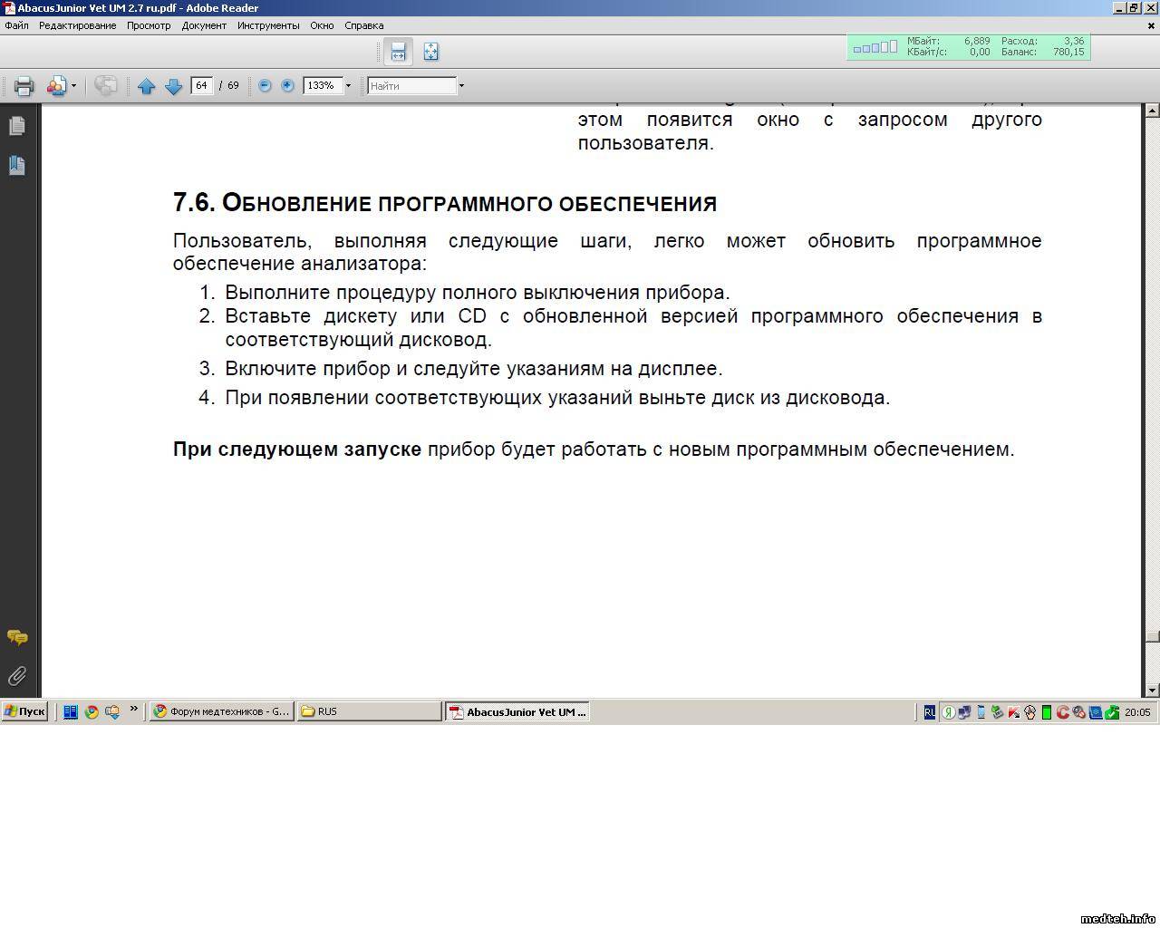

все по инструкции - смотри вложение. Только скинь программу на чистую дискету или диск, смотря какой привод у тебя стоит.

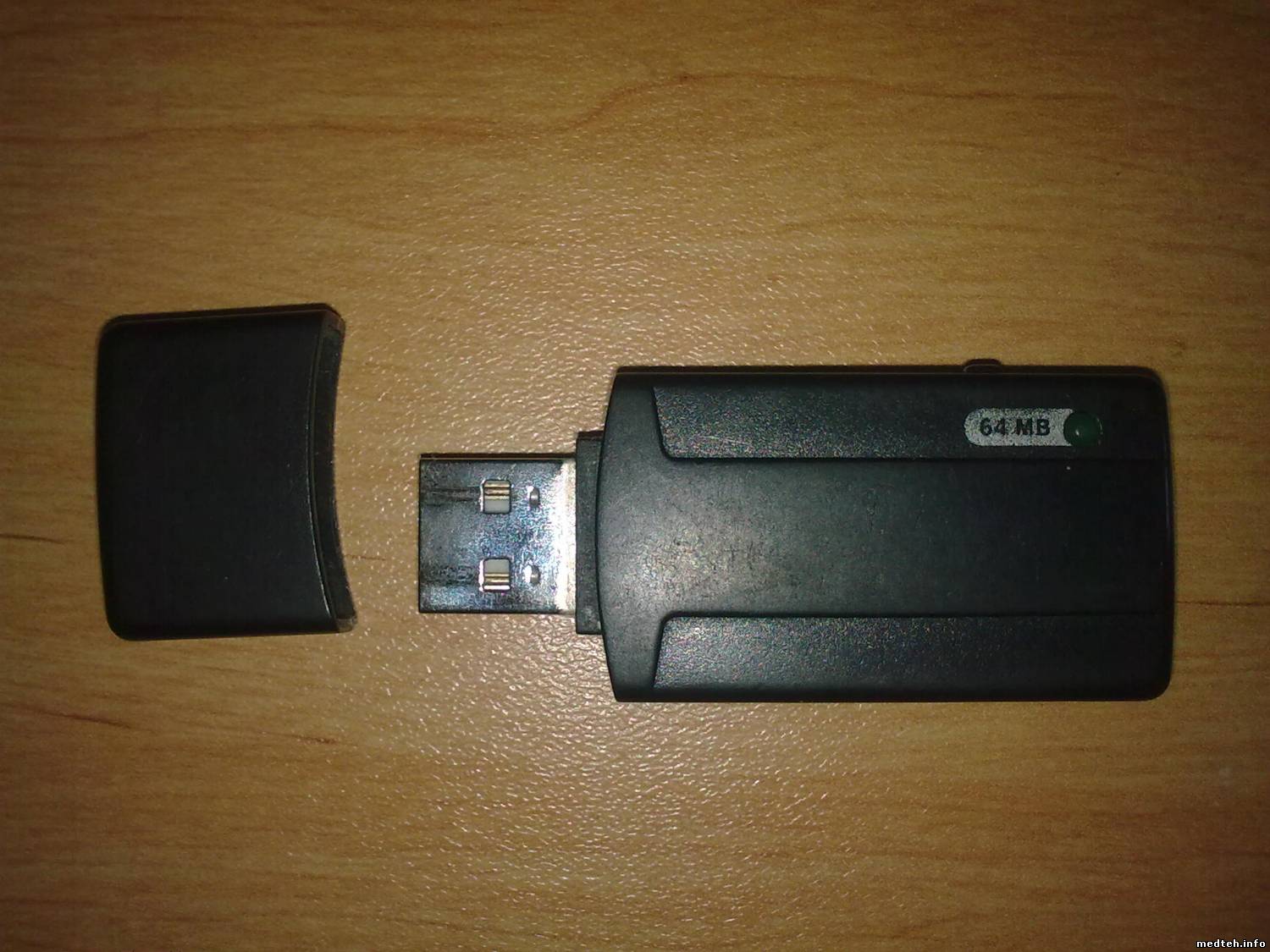

у меня есть раритет - на 64 МБ, работает, а то Мифик, к примеру, гигабайтную не видит, может правда вопрос в формате.
