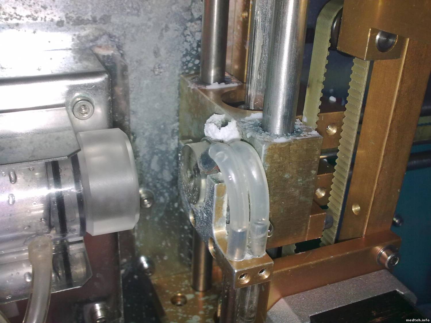

Раньше ни-разу не встречал абакуса (т.е. не работал с ним и его братьями )!, может кто знает его типичные грешки? Или всё же как все гемотологи:грязь,температура реагентов...?
seatovodДата: Среда, 20.Июл.2011, 21:33 | Сообщение # 47
У вас сообщений: 625
Bardey, да в общем всё обычно. Какая модель? Мне очень нравился старенький DIATRON - пахал очень долго, меняли только трубку перистальтического насоса, причём не очень часто.
BardeyДата: Четверг, 21.Июл.2011, 00:17 | Сообщение # 48
У вас сообщений: 190
seatovod, Вообщем спасиб что ответили первым.
Да на абакусе используется аналогичная перестальтика,но вообщем я объясню всё ситуацию чтоб было проще понять в чём проблема.
На днях я забежал в одну из больничек буквально на 30 минут т.к. на это было распоряжение свыше ),короче что смог то и проверил):
Вот 1х по правилам):
На 1у розетку подключен как абакус так и термостат;
Во 2х нет контура заземления
В 3х что самое пугает нет кондиционирования что очень меня в первую очередь озадачило,я конешно же обратил на термометр на стеночке и увидел 33 и при том что это было утром в 9 утра.А у реагентов при чём не своих (sysmex) до 30гр тепла предел.
Я собственно проверил фоновые на что он показал по нулям,родную контрольку не достать так как вы сами знаете выше нас только тот кто подписывают)
Недалеко был анализатор sysmex,я попросил его норму контроля,вообщем абакус занизил по основным показателям на порядок.
Вообщем поеду в субботу разбираться возможно на целый день и если что отпишусь.
diatron не встречал извените.
По словам лаборантов абакус работал без помех и не врал.
Постараюсь сфотать.

Bardey, Иногда на некоторых экземплярах бывает недостаточно штатной промывки. В таких случаях я делаю так- осушаю камеру, набираю в дозатор "жесткий" моющий (примерно 5 мл), снова осушаю камеру и пока не кончился режим осушения заливаю моющий в камеру. Иду пить кофе на 10-20 минут. Далее повторяю процедуру только с дистиллятом, но без "кофе". Несколько промывок и вперед.

Bardey,
можно в меню добавить меньшее число измерений между автоматическими промывками. Да, отпишись как все пройдет.

Serg74, Спасибо,очень поучительно!)) На щёт трубок вы действительно правы,был случай на анализаторе hemoscreen 18-оказалось из-за длительного износа трубки не выкачивались отходы.Вывод:застой и частичное загрязнение аппертур.(коллега помучился с ним)
На щёт фоток:ого сколько солей,за свою малую практику я такого ещё встречал)),действительно требуется частое обслуживание)
Сервисник и мануальчик уж есть)спасибо.

по поводу солей - сегодня столкнулся с еще одним Джуниором из той же партии (2004 год) правда я его перебирал месяца три назад, начали работать на реамеде - помутнели трубки - 1 фото, на второй моющая головка - причина отложения солей - трубки теряют эластичность и в районе металлических штуцеров начинают подтекать, так как подтек незначительный все постепенно высыхает и увеличивается в размере, затем кусками отваливается и падает в камеру, снаружи не видно но пока не размоется кусок, очень сильно завышают тромбоциты. Выход - подбор подходящих трубок, только надо учесть что в одной(которая на откачку) стоит ограничитель, его надо переставить. А так, в принципе в пользовательской указано, что головку надо протирать раз в неделю, но, кто ж это будет делать.

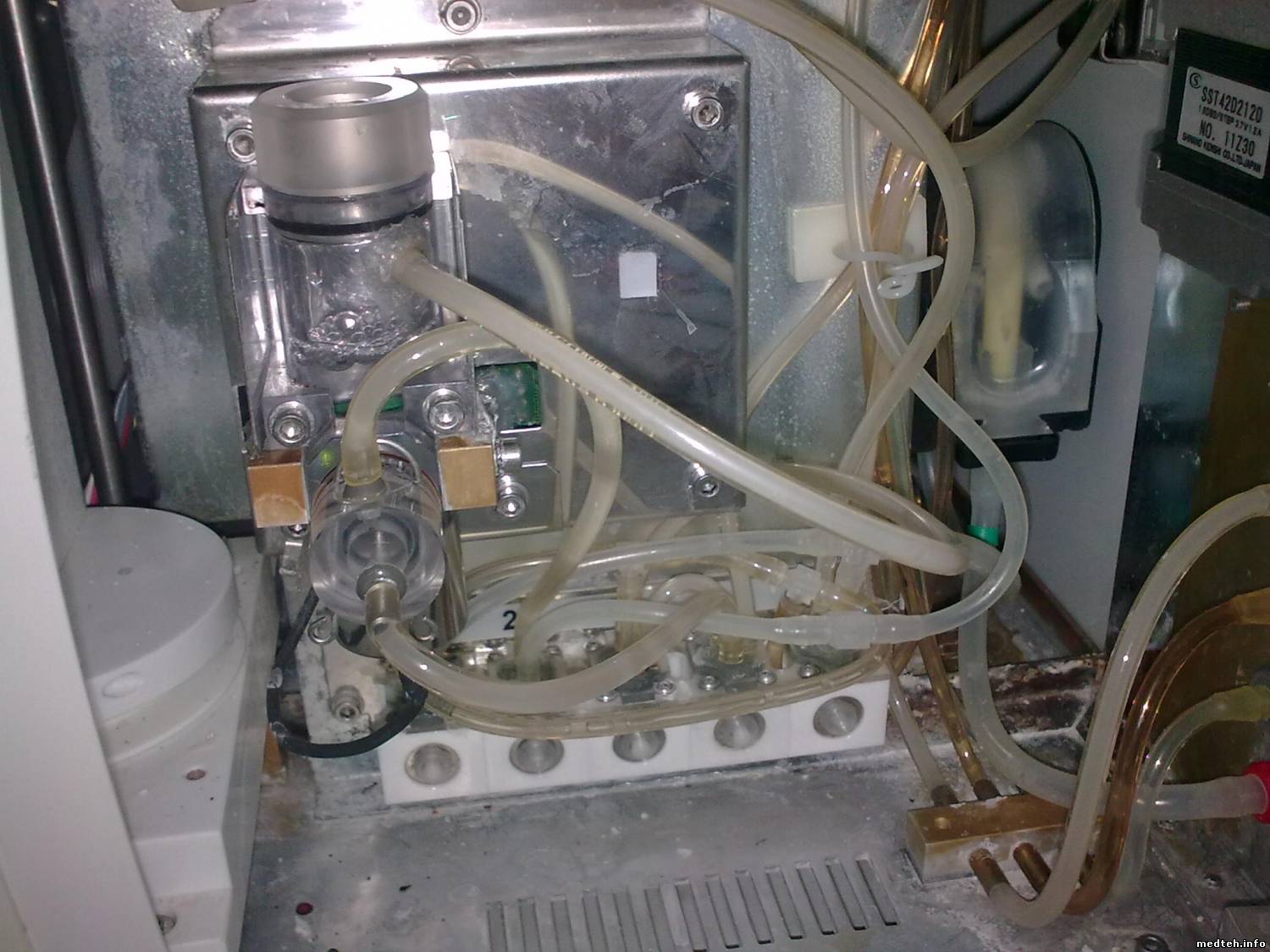

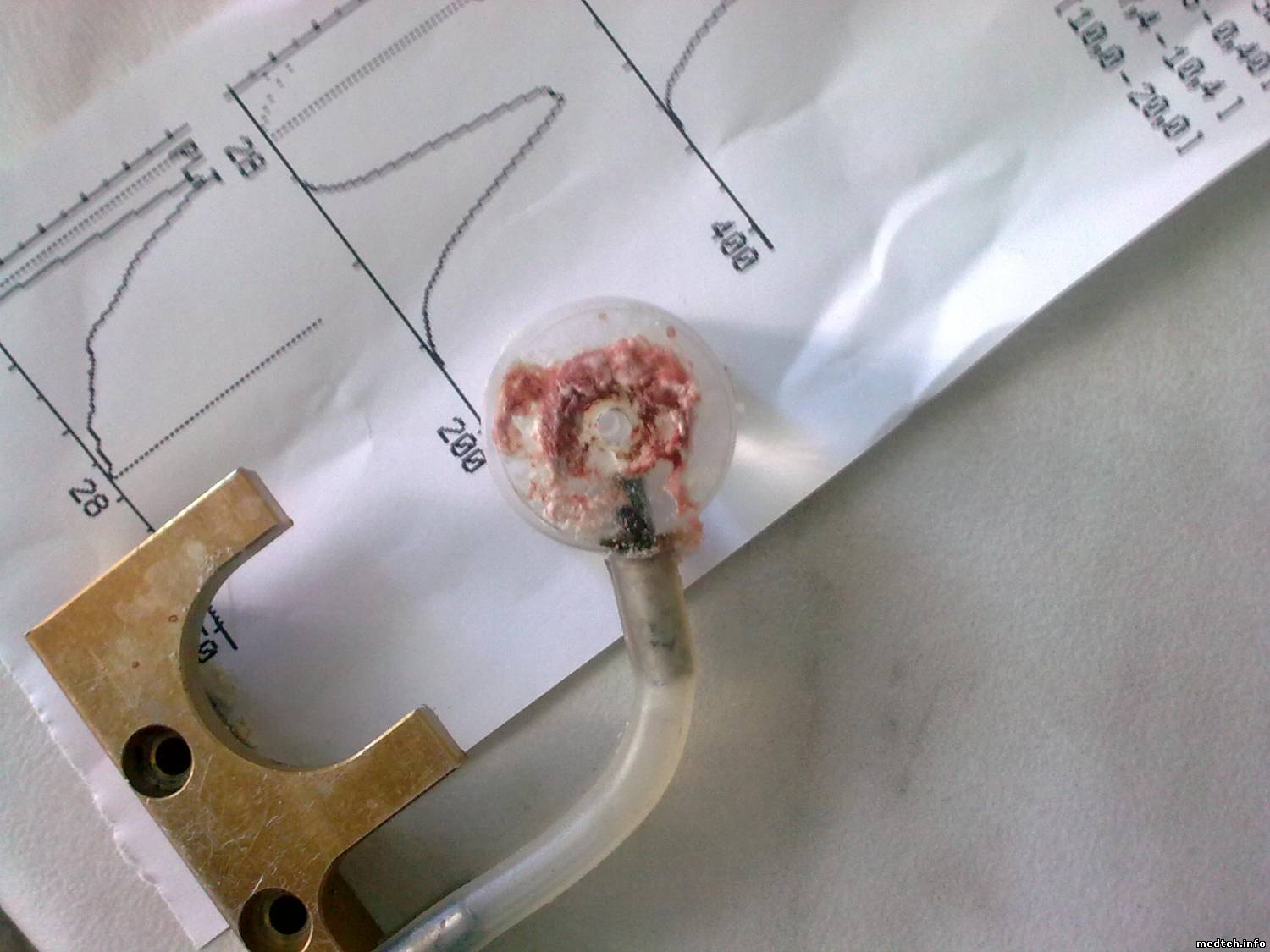

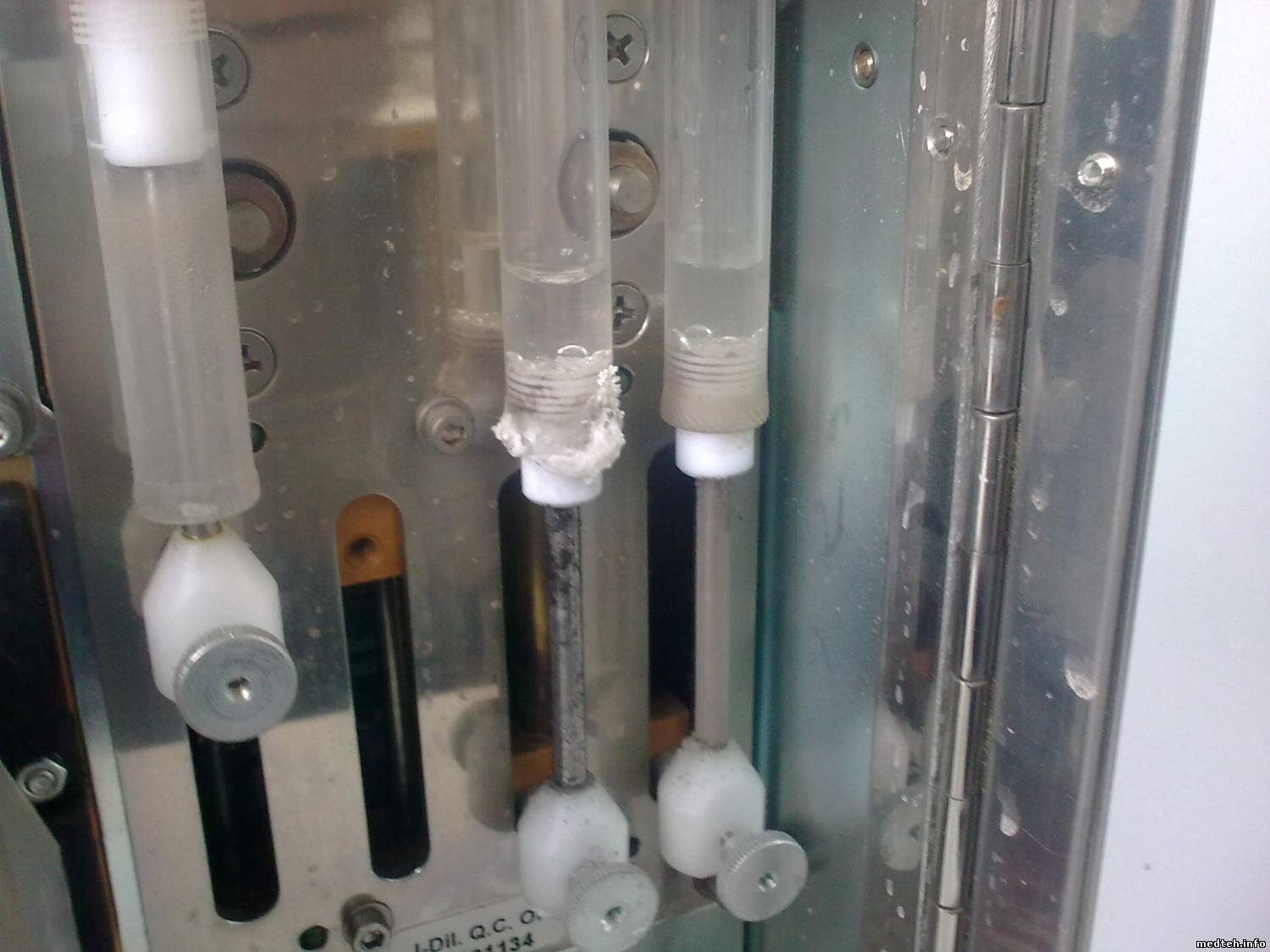

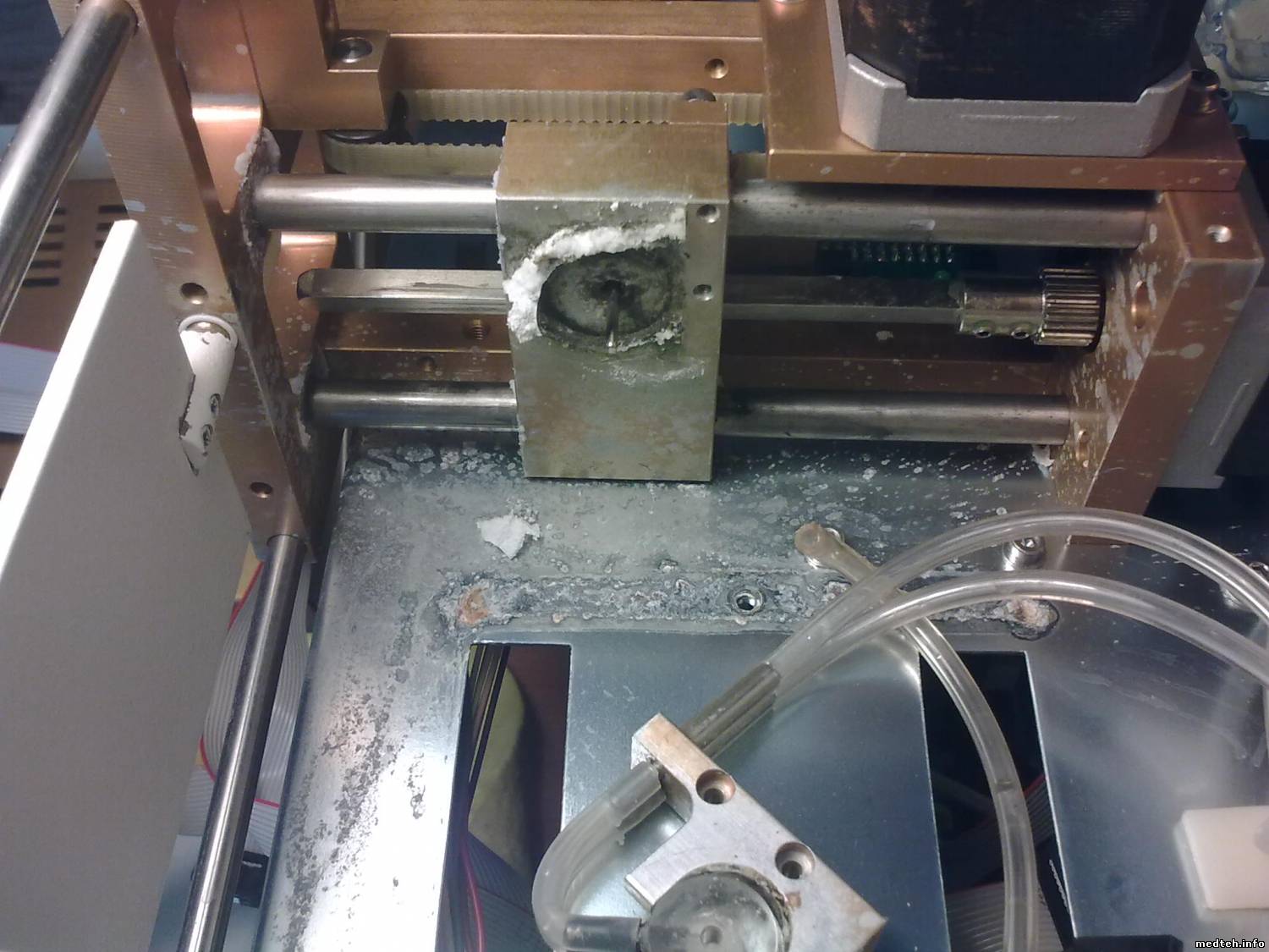

Вообщем с вашей помощью разобрался.Кароче добрался до моющей головки(правда пришлось повозиться с нижними 2мя шестигранками дабы не упасть им в аппертуру и в стаканчик разведения)) действительно был шмоток соли как и описывал Serg74, соответственно промыл обратно поставил как положено.Так же при тщятельном осмотре стаканчика разведения были залиты левые стенки кровью и очень крепко.Вообщем царапать не стал а просто залил до полна раствором 5%.Подождал 4 мин подразмешал проволкой всё отлепилось(запустил очистку и всё ушло).Причина не воремя не сработал клапан или наоборот рано что залило хотя причины возможны разные).
Итак промывка повысила результат на 1 гр лейкоцитов но всё же не те что были на sysmexe(кстате который тоже забился похоже солью так как был шмоток соли над лекоцитарной аппертуре,промыл так же клапанную часть ) несколько самопромывок добалением жесткой жидкостью анализатор быстро вышел в нули.
Первая моя ошибка я видел что лизирующий был без этикетки производителя это раз, плюс лаборанты поставили от сисмекса дилюент самовольно,во что я потребывал родной они кое как нашли родной дилюент и лизирующий! Что показал почти равный результат со сисмексом.
Но есть минус перистальтическая трубка насоса проработала 4000 анализов,соответственно я написал в рапорте о требуемости замене и запаса ещё одной трубки.
Сообщение отредактировал Bardey - Суббота, 23.Июл.2011, 21:23

еще из рекомендаций представителей по абакусам, трубка на 20000 анализов, но есть рекомендация ее периодически переворачивать(грубо говоря менять вход и выход местами), так как происходит выработка в одну сторону, и более быстрый износ. wink
