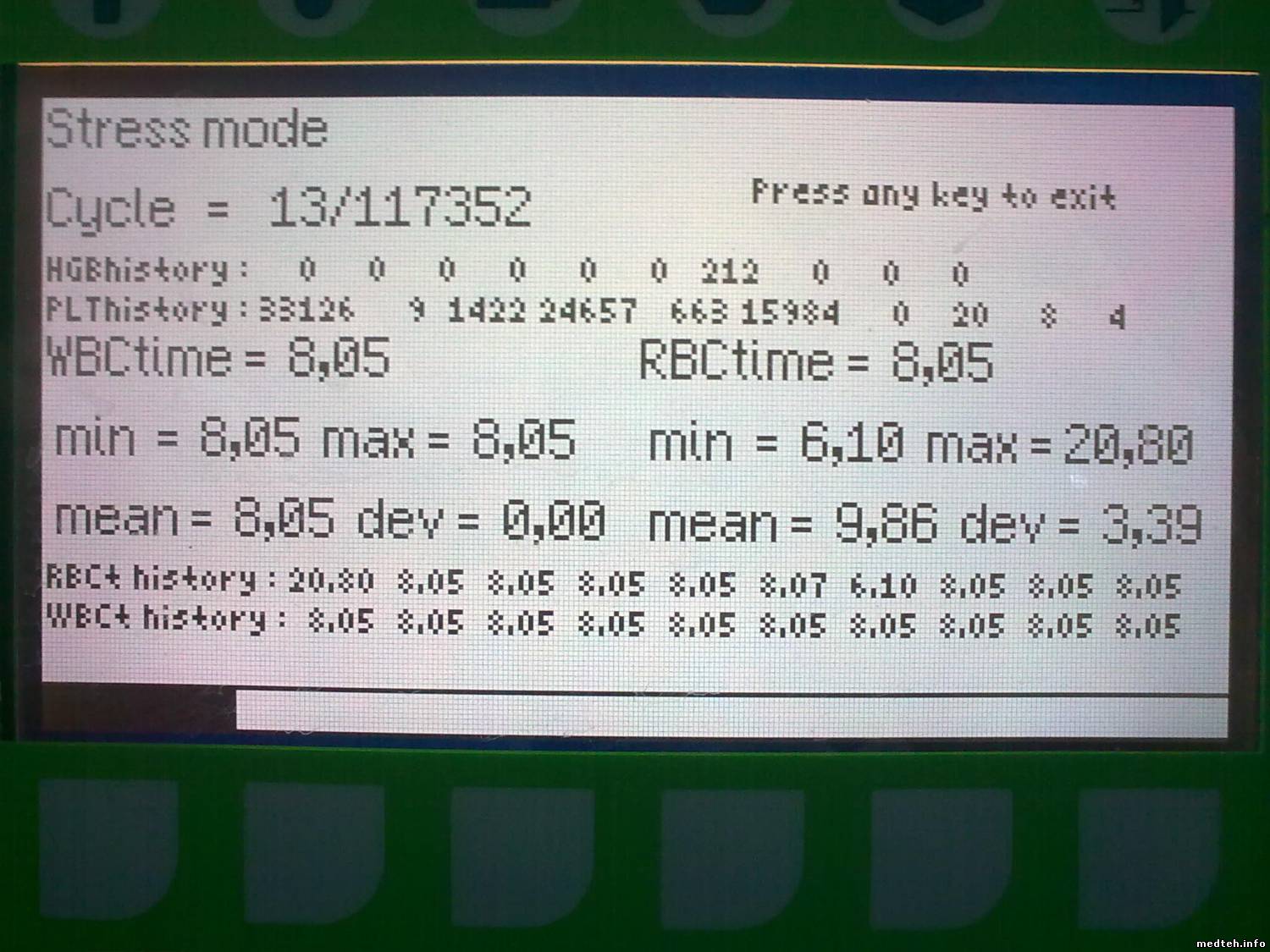

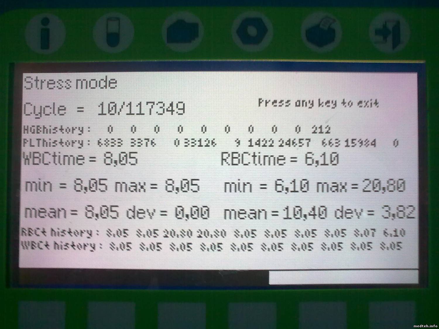

Serg74, Привет,новая проблемка с этим же абакусом.
аппарат забрали к себе и есть возможность разобрать его.
Вообщем не проходит бланк по rbc куча флагов,разобрали апертуру-чисто,так же пошли подтёки дилютора (слева на права) 2й и 4й шприц.Самотест системы проходит.Как можно проверить плату дискриминатора?
Что же может быть?

Quote (lav1977)
Сколько показывает эритроцитов? А остальные параметры???
Quote (lav1977)
Какую апертуру снимали с одним кольцом или с 2-мя? unknown
Quote (lav1977)
Самотест не показатель. nea
Состояние трубок какое? Они мугт быть желтыми, белыми или прозрачными.
У шприцов нужно менять поршни, они так и будут течь.
Сообщение отредактировал snake64 - Четверг, 29.Сен.2011, 17:56
BardeyДата: Четверг, 29.Сен.2011, 21:30 | Сообщение # 84
У вас сообщений: 190
snake64, Привет.
С одним кольцом и для интереса лейкоцитарную,правда через микроскоп не смотрели.Но протекание проходит отлично.
Эритроциты и гемоглобин глухие чёрточки с флагами указывающие на загрязнённость.Лейкоциты в основном нули,правда бывают играют мы думаем из-за шприцов один из которых за впрыск вытекает от 3-5 до пяти капель mad
Дело в том что,отключив дискриминатор от основной платы запустив сервис меню в стрессовом режиме,проводит тест как будто дискриминатор подключён.
Прошивать думаем в последнюю очередь,хотим докопаться до истины))

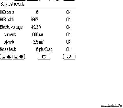

Serg74Дата: Пятница, 30.Сен.2011, 04:55 | Сообщение # 87
У вас сообщений: 1101
Инженер лаборатория ИВЛ
Bardey,
гемоглобин меряется в лейкоцитарной камере, если есть дифференциация, то проблема с фотометром, либо смотри подачу лизирующего, проблема похоже не только в шприце, но и в самой гидравлике - пройди по трубкам от этого шприца, проверь клапана и сами магистрали(может где закупорка). В личку lav1977 я отправил все что думаю предварительно.
snake64Дата: Пятница, 30.Сен.2011, 08:26 | Сообщение # 88
У вас сообщений: 43
Quote (Serg74)
согласен. Bardey Запусти Self тест в сервисном меню и посмотри какое значение будет у HGB light и HGB dark.

BardeyДата: Понедельник, 03.Окт.2011, 08:05 | Сообщение # 89
Магистрали промыты трижды,апертуры кристально чистые,меняли местами и всё равно по plt и rbc в место значений чёрточки с буквой "Е" и флаги (cbpC).
При отключении платы усилителя показания не меняются всё остаётся точно так же,думаем что плата "COMB" с проблемами.
BardeyДата: Четверг, 06.Окт.2011, 18:40 | Сообщение # 90
Проблема решена,прочистили слот и шину компьютера.Спасибо за помощь dance2

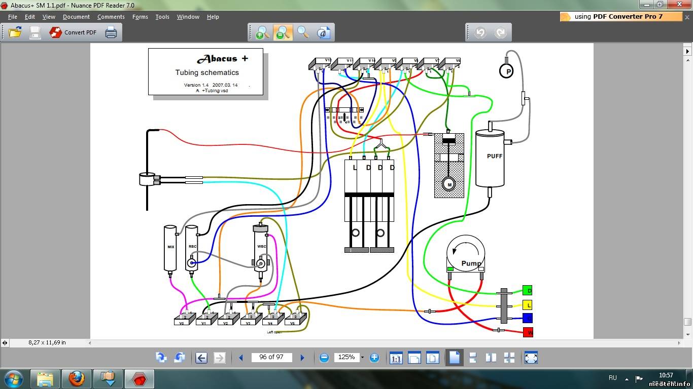

Кто может дать мне схемой его гидравлических линий. Найти форума руководство об этом, но я не могу скачать, потому что ветер предела. Кто-нибудь может сказать мне, как их скачать. Я использовал Google Translate, но что я вижу, это не точно.

Serg74Дата: Воскресенье, 09.Окт.2011, 09:00 | Сообщение # 94
sweetlove6389,
гидросхема приложена.
