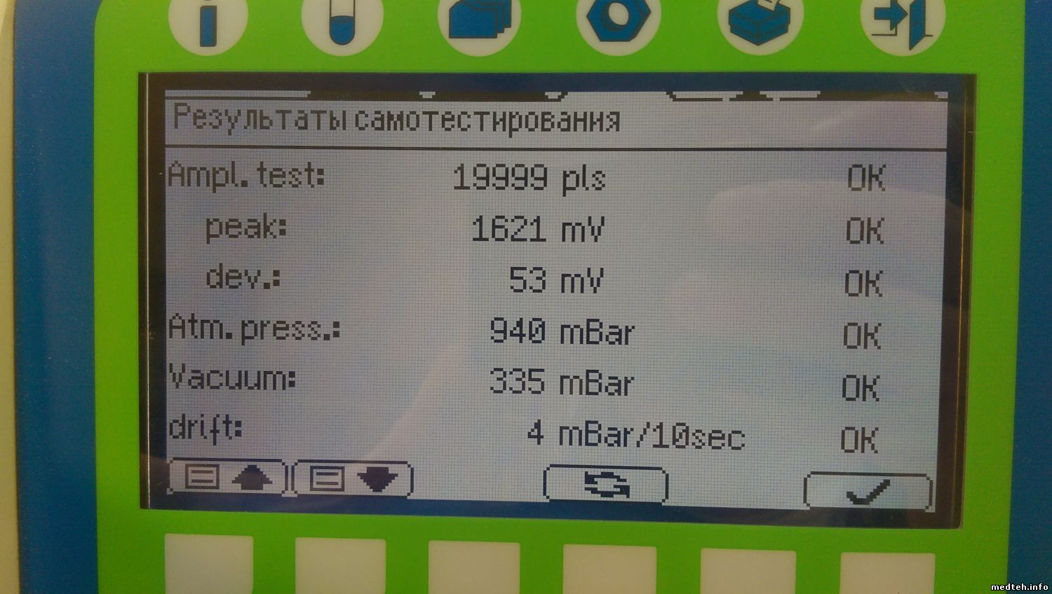

AlexiumДата: Вторник, 01.Дек.2015, 18:37 | Сообщение # 140
Снимайте усилитель, проверяйте. У вас аппарат "утопленник" - возможно изотоник разъел дорожки, заедают клапана, дозирование с пузырьками воздуха.

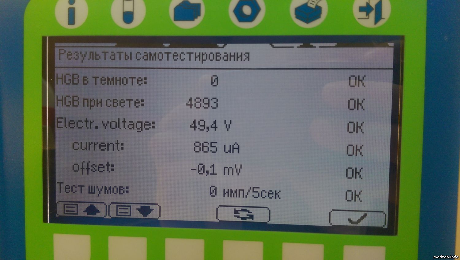

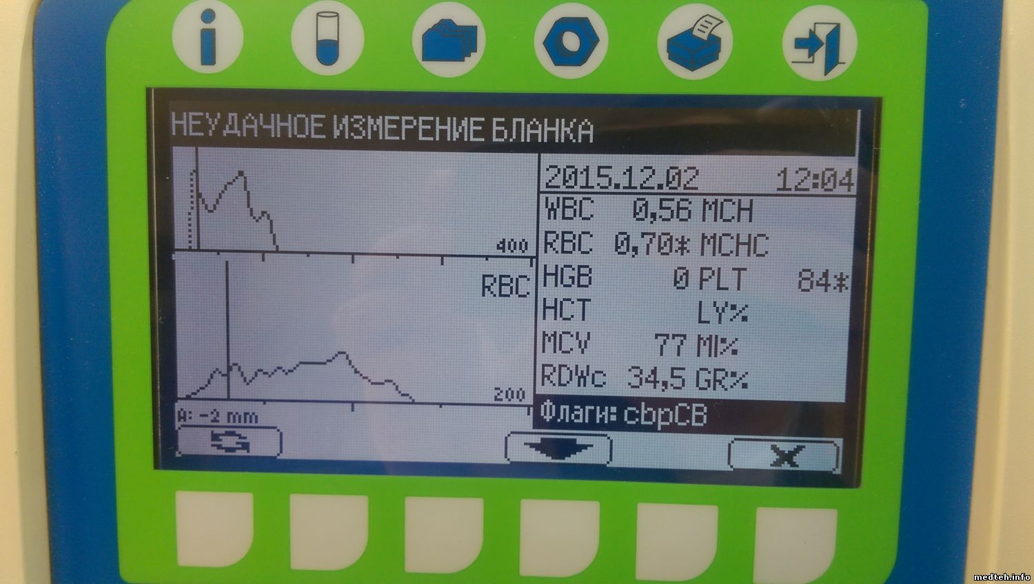

belreamedДата: Среда, 02.Дек.2015, 12:31 | Сообщение # 141
минск

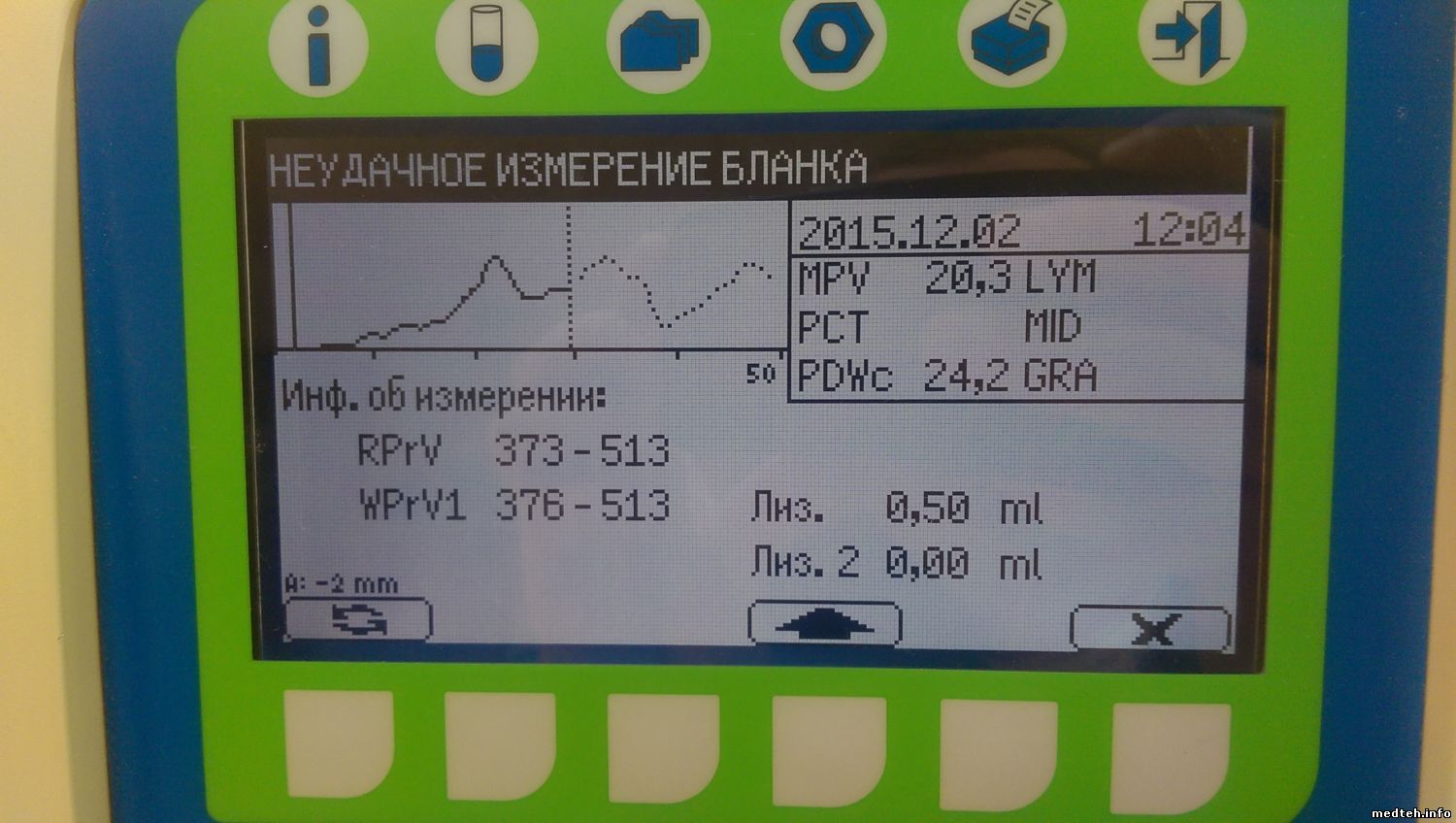

Alexium, усилитель по всем параметрам в норме, выглядит отлично, самотест проходит (8351033.jpg 0596356.jpg)
на четвертом-пятом подряд измерении бланка выдает уже значение вместо ---Е (4161457.jpg 2235257.jpg)
заметил, что в процессе анализа за апертурой появляются небольшие пузырьки, только вот никак не могу понять откуда подсасывает...
Сообщение отредактировал belreamed - Среда, 02.Дек.2015, 12:34

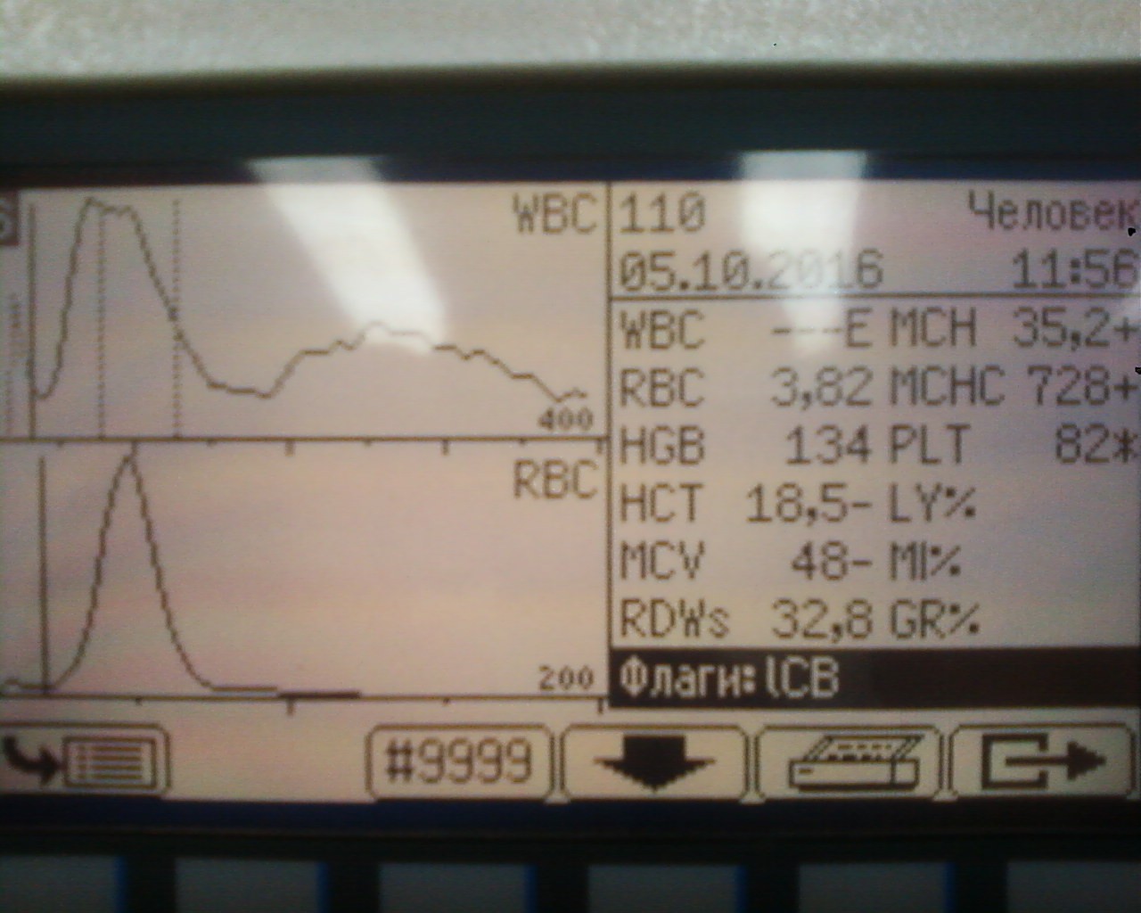

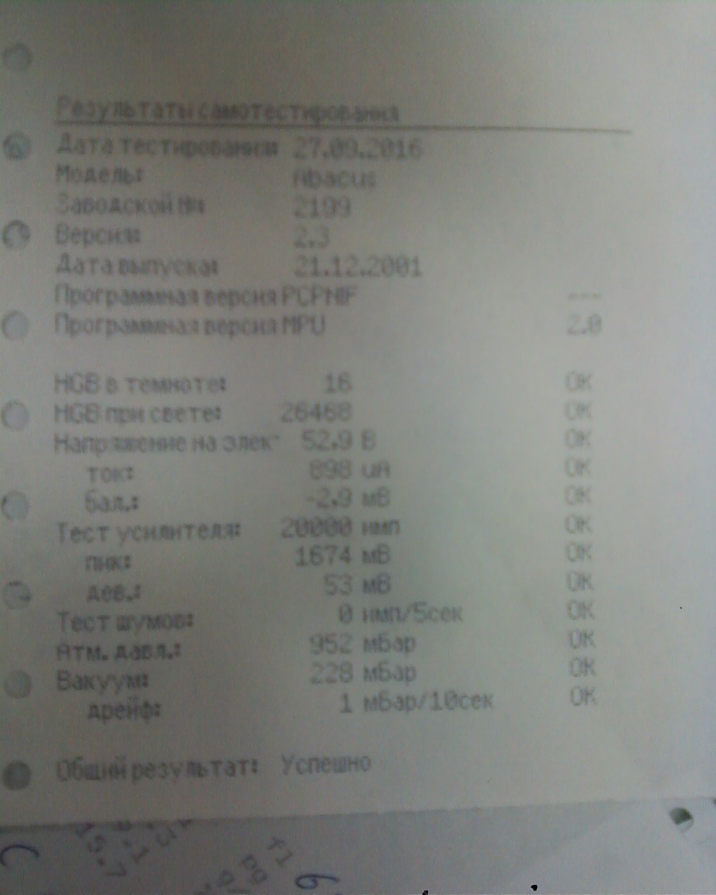

Kolesnikov_A_GДата: Среда, 28.Сен.2016, 08:30 | Сообщение # 144
У вас сообщений: 118
Магнитогорск

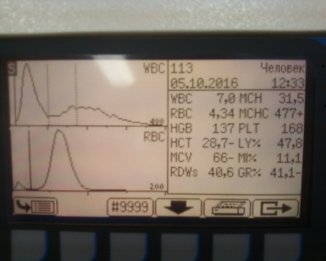

Есть просто Abacus 2001 года (три камеры, три шприца). Работает изумительно, повторяемость превосходная. Все параметры считает и выводит, RBC, WBC, PLT просто великолепно. Но HCT/MCV занижен более чем в 2 раза т.е. вместо 38 выдает 20-22, при том что оба (пользователь+сервис) калибровочных коэффициента на 1,2 стоят, но при этом так же стабильно.
Соответственно самотестирование тоже без нареканий. Все напряжения в норме.
Гистограммы распределения RBC идентичны с Advia и Medonic m20: соответствует ширина распределения и единицы.
Прошу совета, куда можно капнуть.
Колесников А.Г.
Что это за параметр такой? HCT/MCV? В спецификации на Абакус такого нет!
Есть отдельно - MCV - это реально измеряемый средний объем эритроцита. А HCT - это уже расчитываемый на основании MCV - по формуле HCT= RBC x MCV. Что такое - 38? Если это ваш MCV - то он на нормальной крови обычно на уровне 89 - 91 фл. А ваши цифры, что 38 - не нормальная , что - 22 тем более.
Если у вас сильно занижен MCV - то это может быть:
- напряжение/ток пробы не в норме. Кстати - на экране результатов, внизу - у вас какое значение Prbw (напряжение пробы) - выдается? Оно там - в вольтах.
- Диаметр отверстия в вашей апертуре канала RBC/PLT - по какой то причине стал сильно больше чем 80мкм. А это - появление лишних отверстий, ну или - трещин в корпусе апертуры, просвет-щель вокруг рубина апертуры (сдвинулся рубин, клей отпал по периметру) .
То есть - либо проблема на плате усилителя ( например - закозлило твердотельное реле канала RBC), либо - нарушения целостности апертуры канала RBC в каком либо виде.

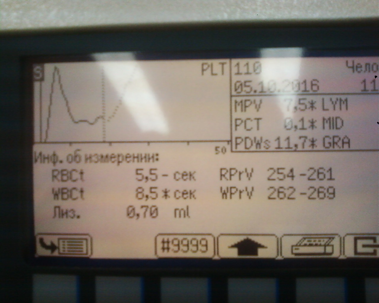

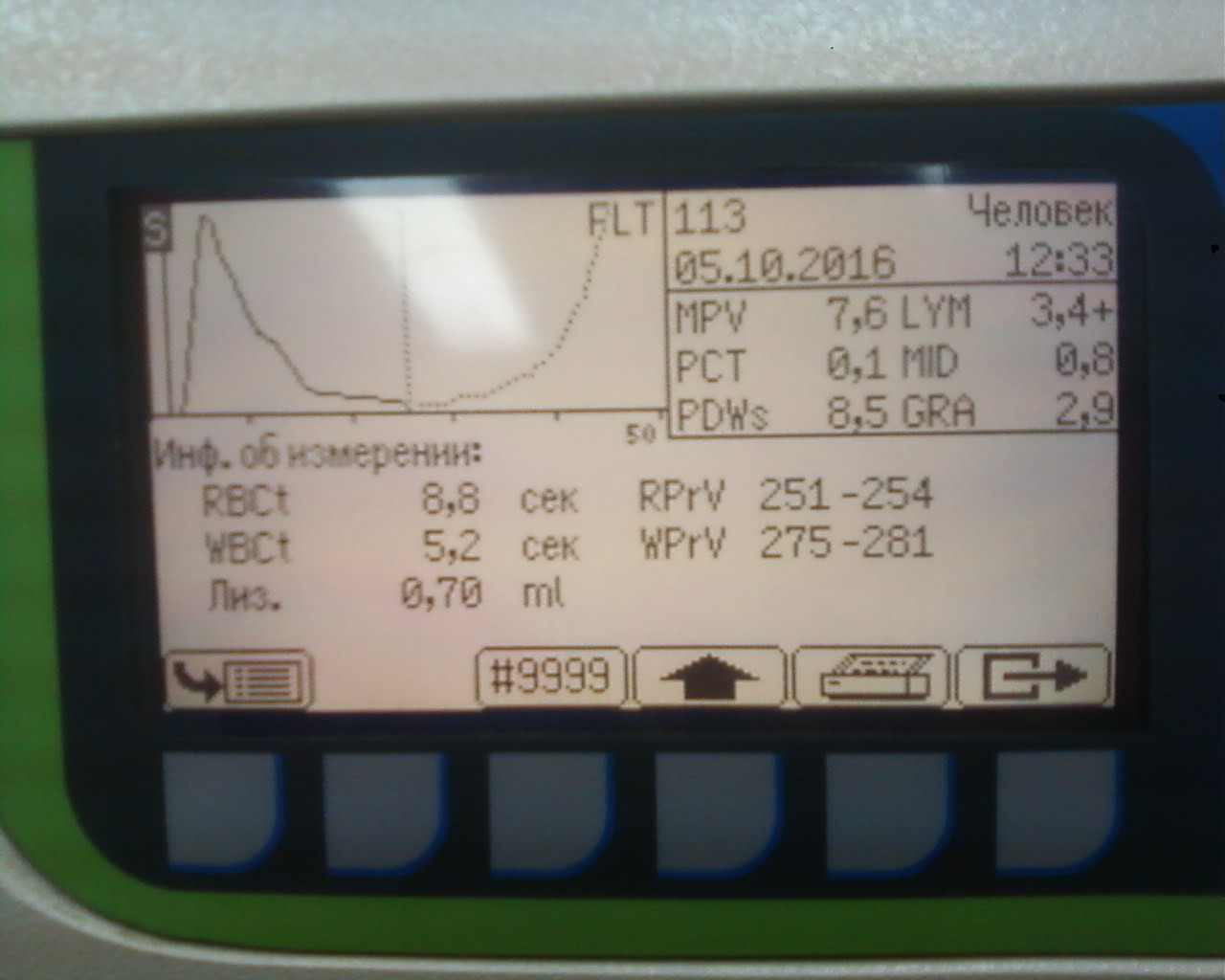

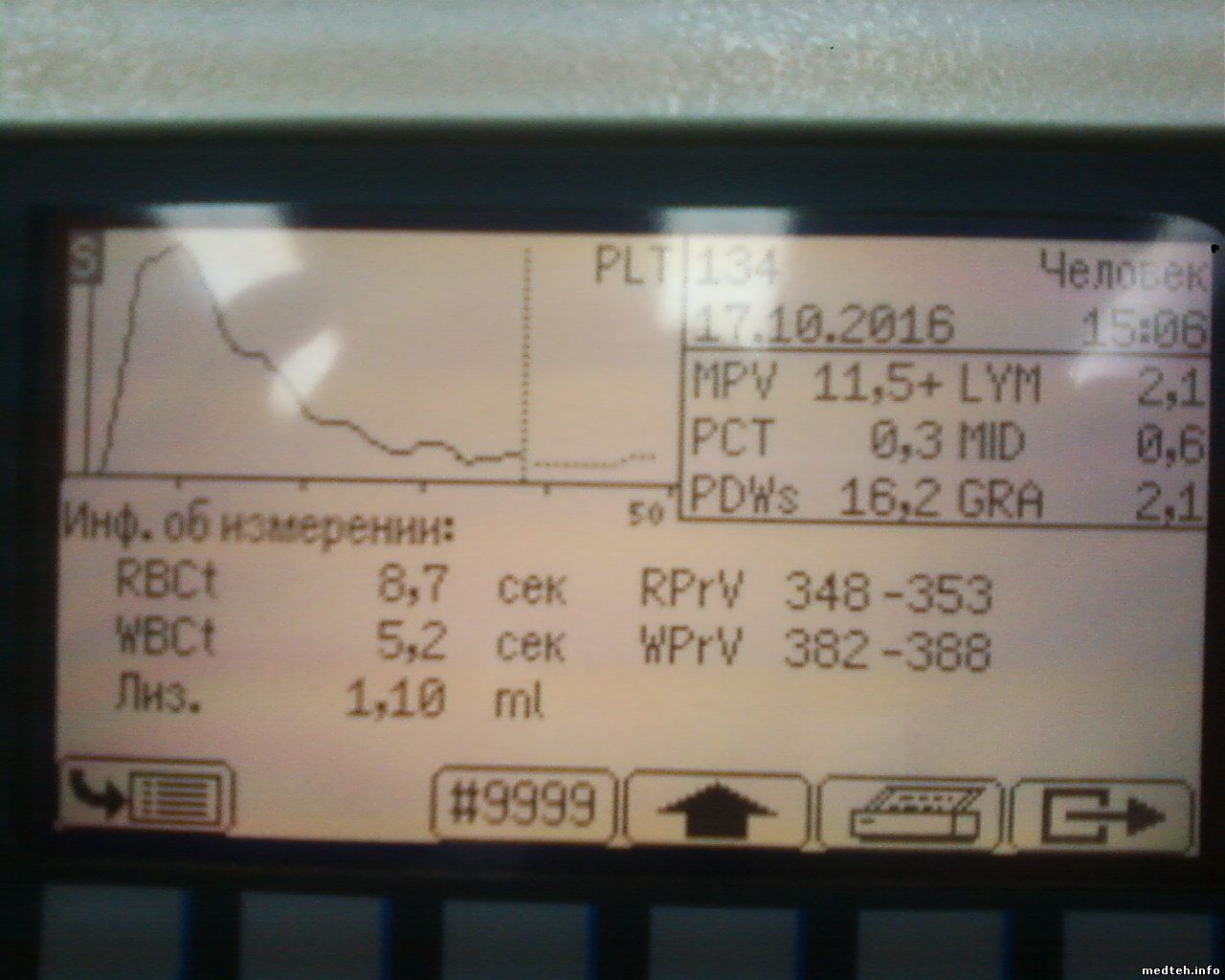

Kolesnikov_A_GДата: Вторник, 11.Окт.2016, 21:18 | Сообщение # 146
Магнитогорск
worsk,
HCT или MCV непринципиально, ибо в калибровке прямо зависимы друг от друга. Для врача принципиально важно что-бы MCV был правильный. Получить это не возможно. На фото все измерения сделаны с коэффициентом калибровки MCV = 1,44 (1,2*1,2). Коэффициенты всех остальных параметров крутятся в области 1+-0,1 (0,92-1,07).

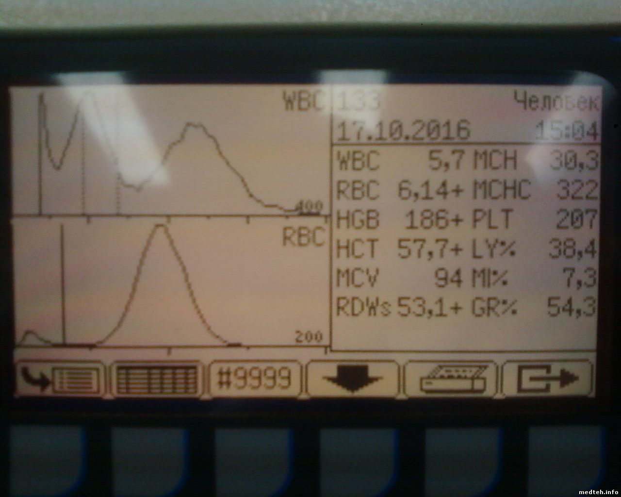

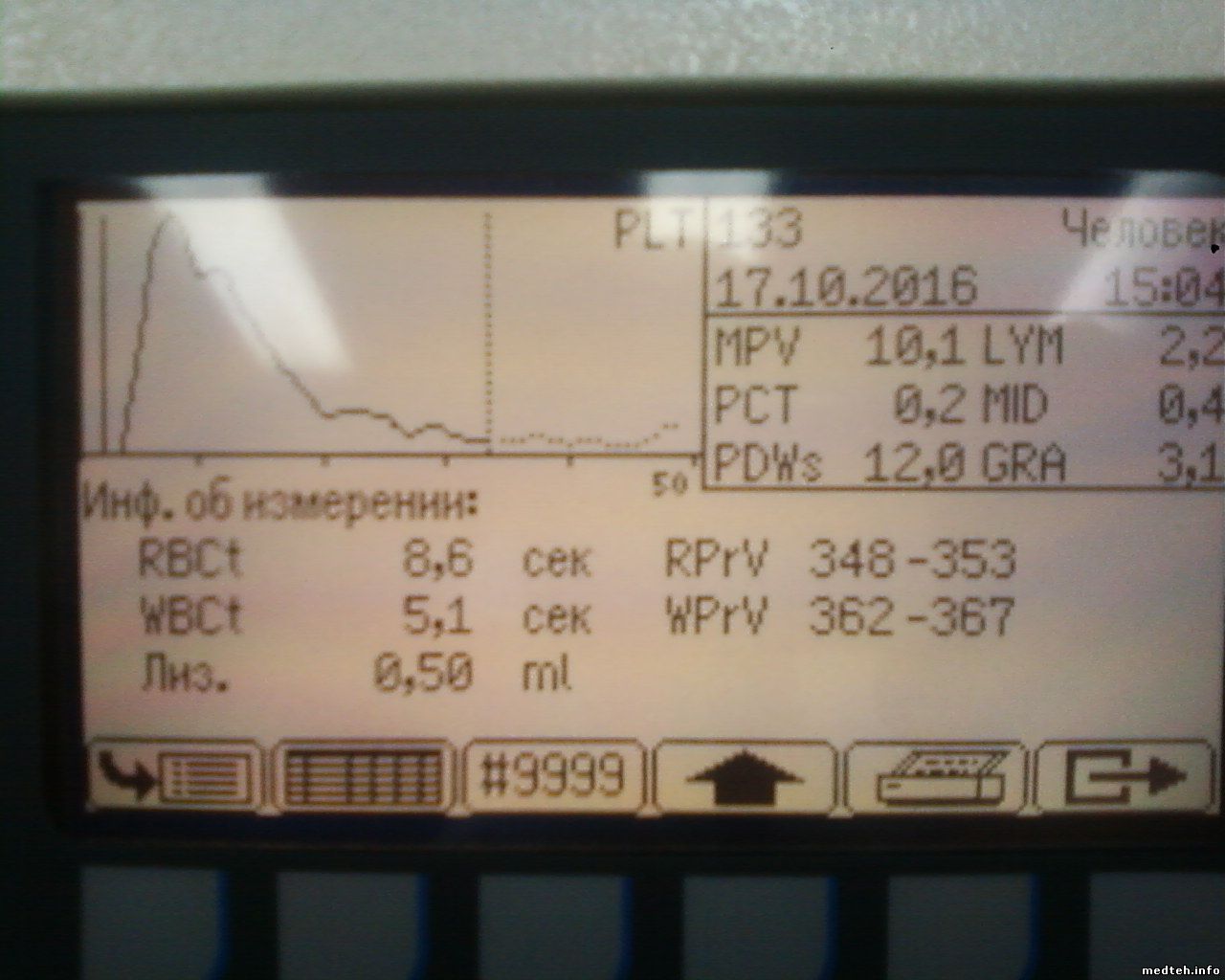

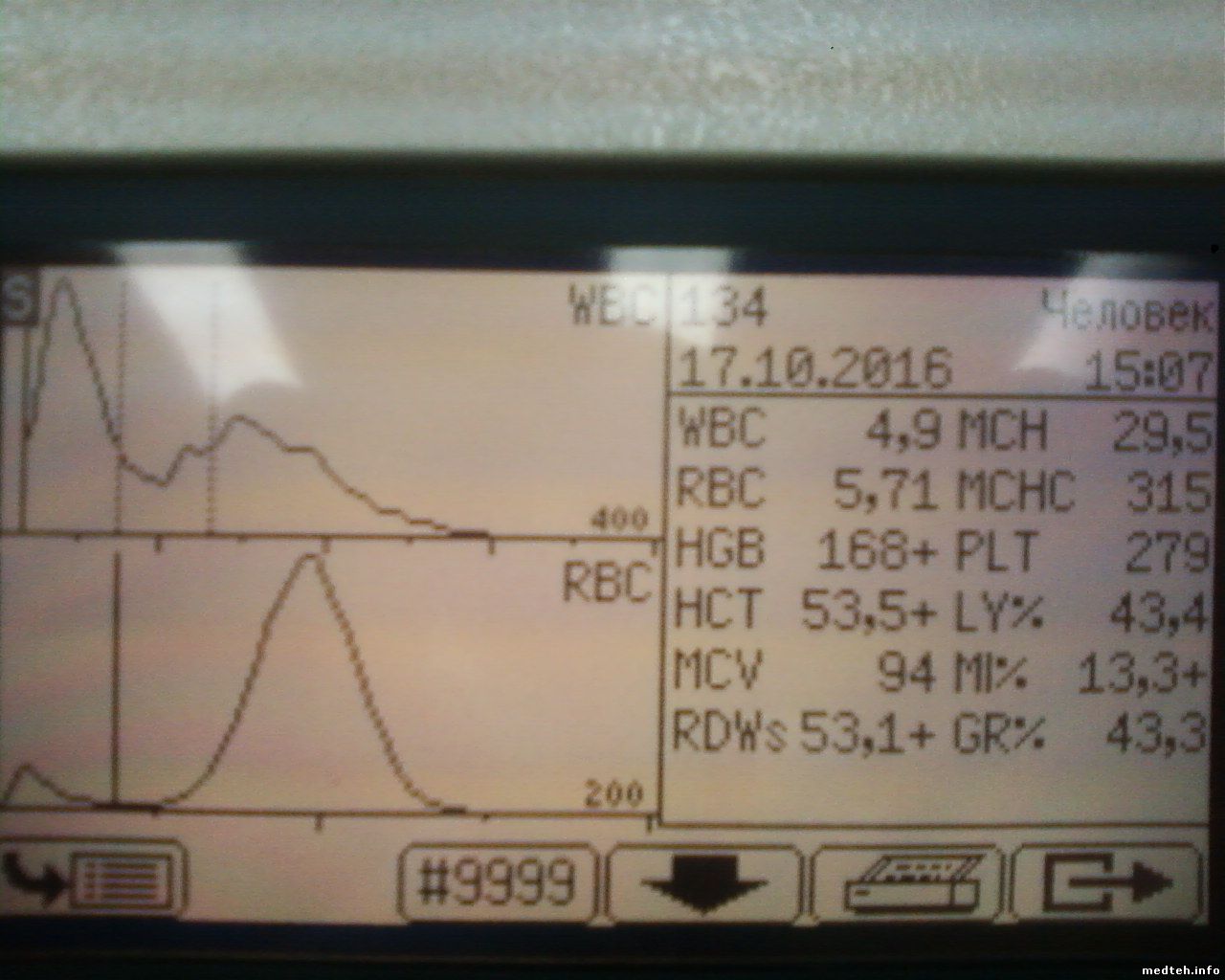

Первое и второе фото измерение реальной крови на правильно собранном аппарате.
Третье и четвертое та же кровь, только апертуры поменяны местами RBC c WBC.
Состояние апертур визуально (под микроскопом) идеальное нет сколов, трещин, отверстие ровное и чистое, следов отклейки не наблюдается. Заменить к сожалению не чем, аппарат уникален в городе.
Значение RPrV стабильное 250-260, но какое оно должно быть я не в знаю, бывает до 290 доходит смотря какая кровь.
На плате усилителя заменены оба твердотельных реле и все ОУшки, все электролиты, все сопротивления проверены в номинале.
0705939.jpg (143.5 Kb) · 4978528.jpg (143.5 Kb) · 4704034.jpg (169.1 Kb) · 4611222.jpg (158.7 Kb) · 1516000.jpg (131.9 Kb)
Колесников А.Г.
Сообщение отредактировал Kolesnikov_A_G - Вторник, 11.Окт.2016, 21:20

Значение WPRV - напряжение пробы для WBC , RPRV - напряжение пробы для RBC - обычно лежит не ниже 300 ед. (30В)
У вас же они на уровне 25 - 28. Несколько занижено - отсюда впрямую и - занижение MCV.
У вас утечки где то :
- проверяйте таки целостность апертур (уплотнения/ кольца на них и на реф. электроде)
Или - напишите, какие реагенты на приборе?
- в случае повышенной концентрации солей в дилюенте -будете иметь тот же эффект (проводимость раствора выше - напр. пробы ниже - MCV ниже)
- так же и лизер может гадить. попробуйте скинуть на шаг/два - его объем в цикле измерения. Сейчас у вас там - 0,7мл . Потестите с 0,6 -0,5. Если лизер не оригинальный - может жать клетки быстрее - соотв. имеете меньший MCV.
PergA28

kamazДата: Вторник, 13.Дек.2016, 11:52 | Сообщение # 160
Луцк
Worsk, спасибо за внятное объяснение.
Фото прикрепил.
Лаборанты сказали, что анализатору лет 14, но софт стоит 3,27 2008 года. USB порт есть да и судя по описанию в мануале есть старые модели и новее, так по описанию вроде как- новее...
Но проблема собственно не в слове safe mode. Пациент при проведении бланка и измерении выдает ---Е на WBC, RBC, PLT и сообщение - апертуры частично засорены (Вопрос: как определяется засорение? по работе гидравлической системы или по измерительному каналу?). HGB-работает
При первичной диагностике вижу сразу:
1. батарейка умерла - поменял.
2. при заполнении реагентами (поставил воду) не заполняется лизирующее! Повторяю чтоб проверить - все узлы работают, клапан один раз щелкнул и типа заполнился. Короче реально получилось заполнить только запуская измерения около 10-15 раз.
3. Хотя вижу этот прибор впервые - но визуально в работе гидравлики проблем не вижу. Клапана работают, поплавок опускается поднимается- все по логике нормально.
4. В режиме стресс теста все ок. На WBC, PLT есть результаты и вроде как адекватные измерениям на воде. (я же правильно понимаю PLT history WBC history -это результаты с измерительных каналов?)
