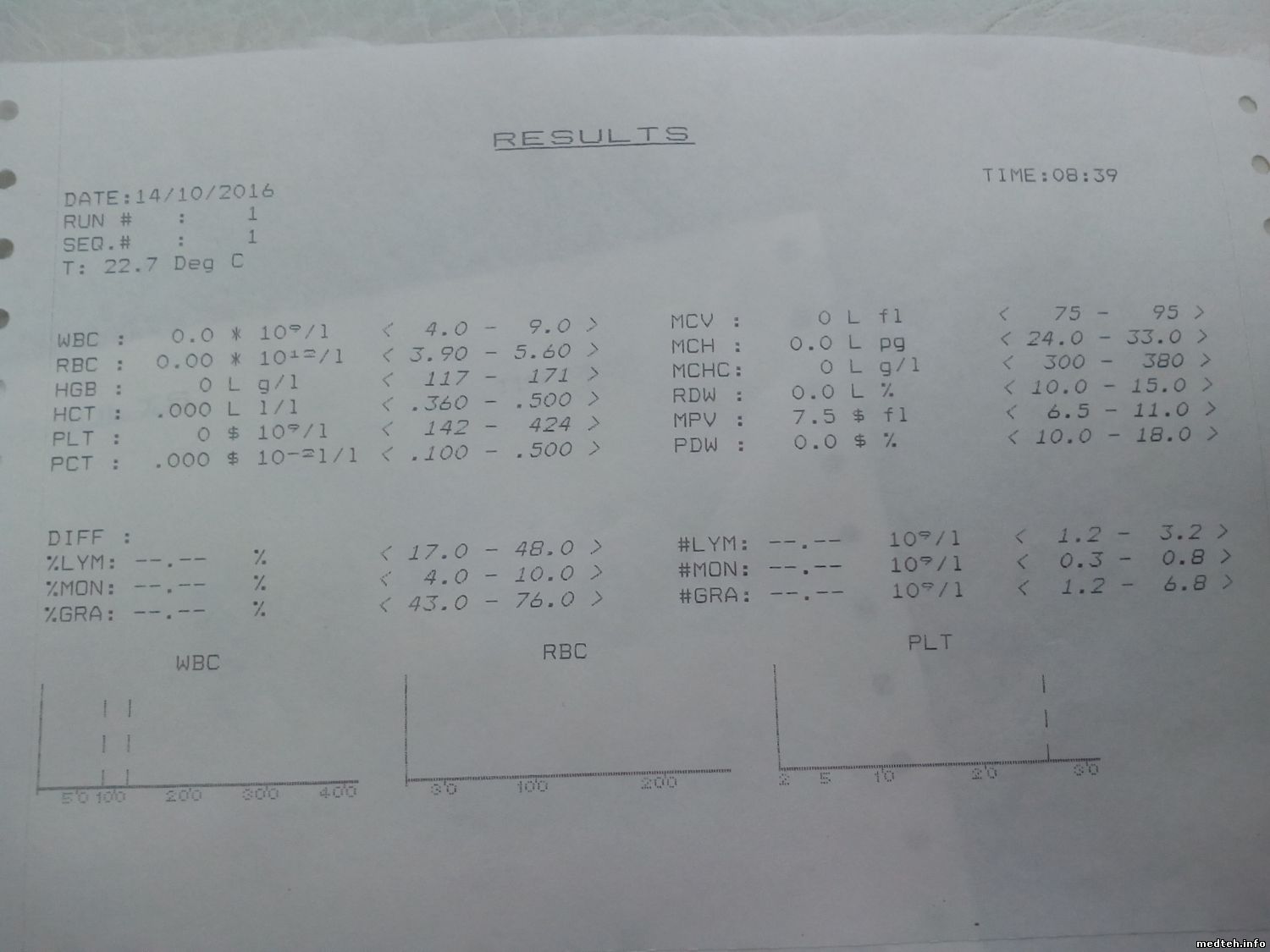

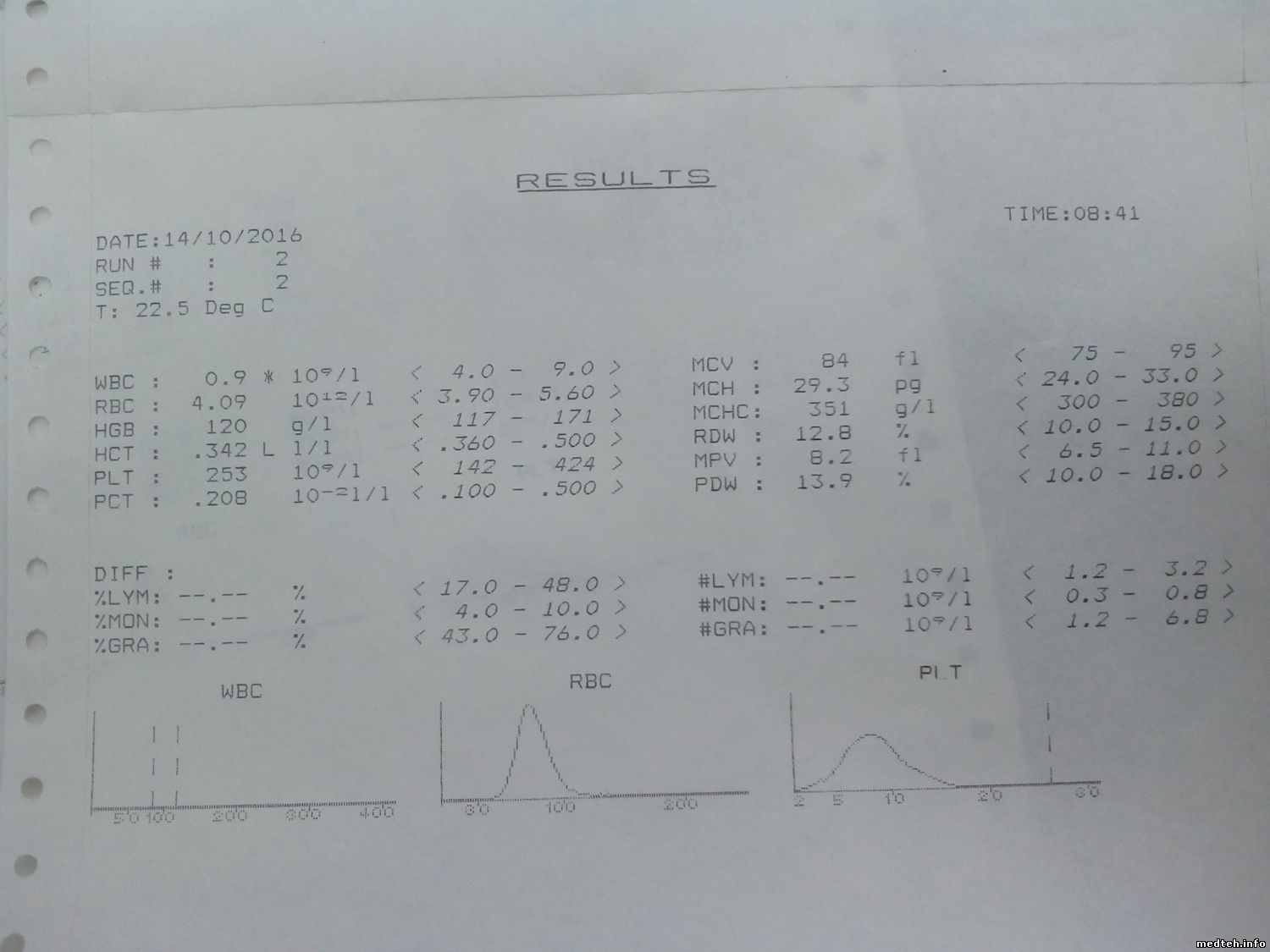

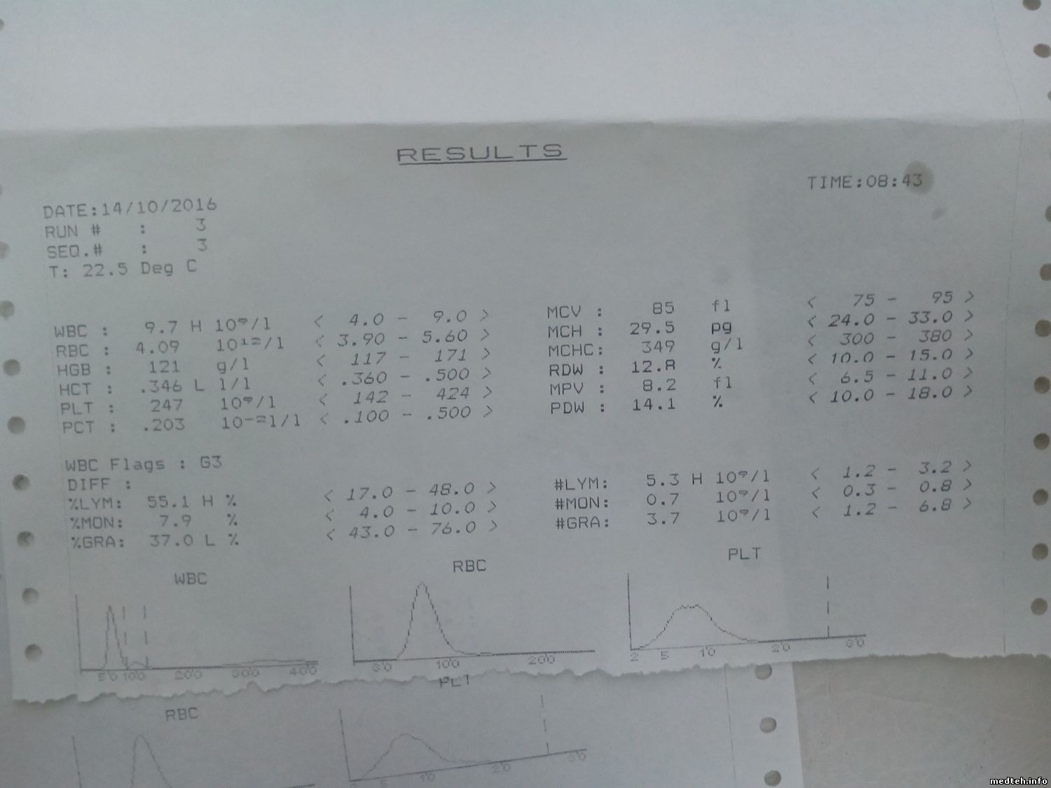

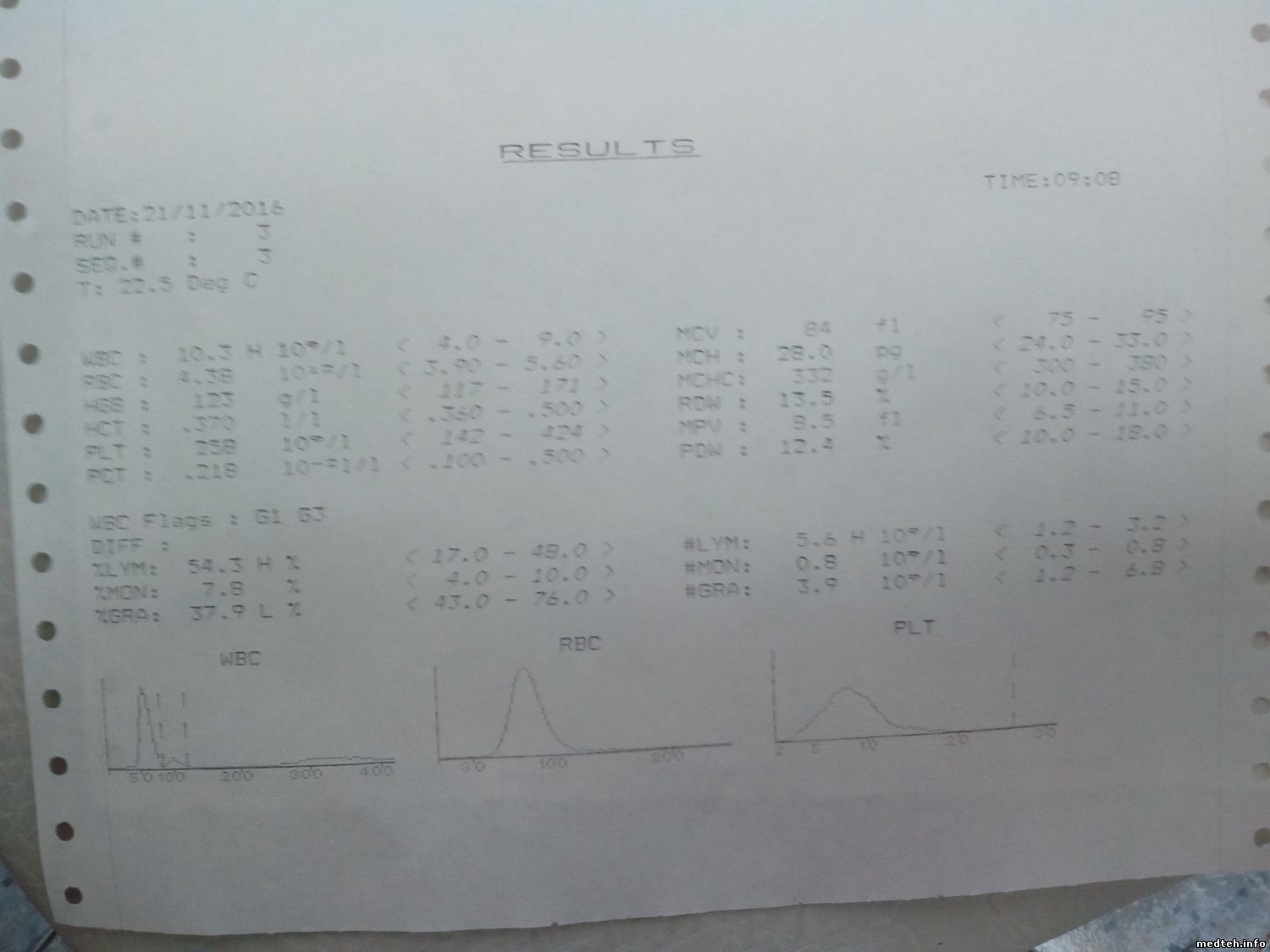

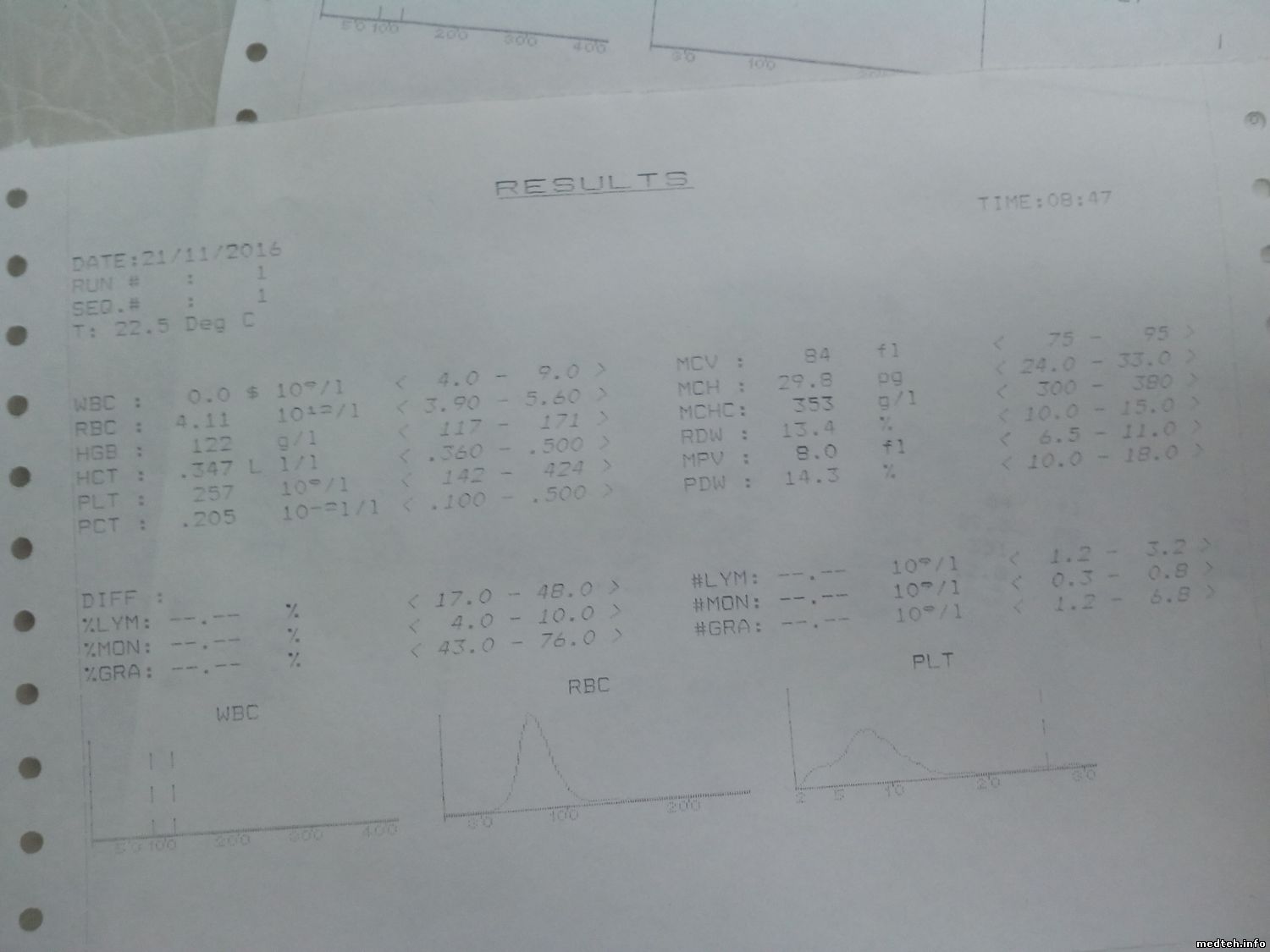

Всем привет.
Такая беда первый раз 14 10 2016 прибор сделал так (1-2-3) дальше все пошло нормально
до 20 11 2016 !!! прибор сделал так (4-5-6) Смог поменять только кольца в камерах. Апертуры смотрел под микроскопом - целые визуально чистые. Еще раз помыл посмотрел края отверстий ровные. (других нет у клиента, набор едет)
Трубки застарелые но менять денег нет.
потом норм поработал 2 дня и вот опять такая фигня. причем вчера по наблюдению врача микрос начал занижать MCHC
Сегодня сыпет звезда доллар но худо бедно проходит контроль
unknown
У меня 2 версии
1) Поставить новые реагенты
2) Смотреть напряжения на матери и выстраивать их по сервисному.
Микрос 2006г . Годовой набор менялся год назад.
2308686.jpg (107.8 Kb) · 5478309.jpg (113.4 Kb) · 3564051.jpg (110.2 Kb) · 3505424.jpg (92.5 Kb) · 4940657.jpg (88.0 Kb) · 0416510.jpg (102.2 Kb)
Сообщение отредактировал GHOST_J_D - Пятница, 25.Ноя.2016, 08:44
vvpДата: Воскресенье, 27.Янв.2019, 01:18 | Сообщение # 684
У вас сообщений: 405
GHOST_J_D,
отличная мысль.
не надо.
если по всем показателям то смотреть большой шприц на предмет утечки(тест в сервисе).
если по WBC то поменять лизик, смотреть подачу лизика (работу шприца и клапана лизика), посмотреть контакт кабеля и камеры WBC на предмет ржавчины и сопротивления.
Сообщение отредактировал vvp - Пятница, 25.Ноя.2016, 13:59
black_furyДата: Воскресенье, 27.Янв.2019, 01:18 | Сообщение # 685
У вас сообщений: 568
GHOST_J_D, первый вариант не плох, но второй вообще не вариант, проще всего перебери и нормально промой вакуумник, а потом уже если не поможет, то клапаны, камеры, экранЫ, подсос, аппертуры. Больше там ничего и не может быть))

Ту би коньтьюнед
Контролей как небыло так и нет
Вобщем приехал годовой набор поменяли. Померяли кабели измерительных электродов.
Померяли вакуум 180 а не 200 (в сервисе подгоняли и 200 было)
Заткнуть шприц отдельно (снять все трубки) и померять вакуум не доперло
Померяли напряжение на плате , все в милливольтах
RBC ТР13 -401 (норма 400 плюс минус 7)
WBC TP10-288 (норма 280 плюс минус 7)
PLT TP16 - 178 ( норма 180 плюс минус 3)
погрешность мультика 1.5 процента на пределе 2В
Стали гнать стартАП и вот что вышло:
фон по лейкоцитам колеблется от 0.0 до 0.4. При замене лизирующего раствора на дистиллированную воду значение фона по WBC стабильно 0.0
Реагенты у них Labex/аля Диакон.
Со слов врачей полфлакоа лизика уходит и у машины плывут RBC, WBC, PLT показатели. Ставят новый и более менее приходит в норму. Сходимость по одному анализу есть.
Новый флакон при нас ставить отказалися.
jrewingДата: Воскресенье, 27.Янв.2019, 01:18 | Сообщение # 687
У вас сообщений: 173
Омск
Что мешает взять от любого другого анализатора пару лизир-изотон и проверить на этом аппарате? И так же взять кровь в другой больнице уже с результатом и измерить на этом?

Sergey62Дата: Воскресенье, 27.Янв.2019, 01:18 | Сообщение # 689
У вас сообщений: 358
лабораторная и рентгентехника
Томск
День добрый
Цитата GHOST_J_D ()
Такая беда
Надеюсь, проблема решена...
Если нет - гистограмма №6 бывает при частичном засоре апертуры, при этом сильно меняются объемы клеток.
Еще одна причина нестабильных показаний - мелкие трещины камеры в месте установки апертуры. При разборке небольшая трещина на какое-то время перестает протекать и дефект не проявляется. Видно под боковым светом, но плохо. Тогда только замена камеры. Можно менять разъемы на плате местами, дефекты тоже меняются...
удачи
Сергей

с 10 чисел проблема ушла unknown
Они взяли новый контроль - откалибровали - и он пошел по контролю чуть ли не до сотых
Опять же новый флакон лизика

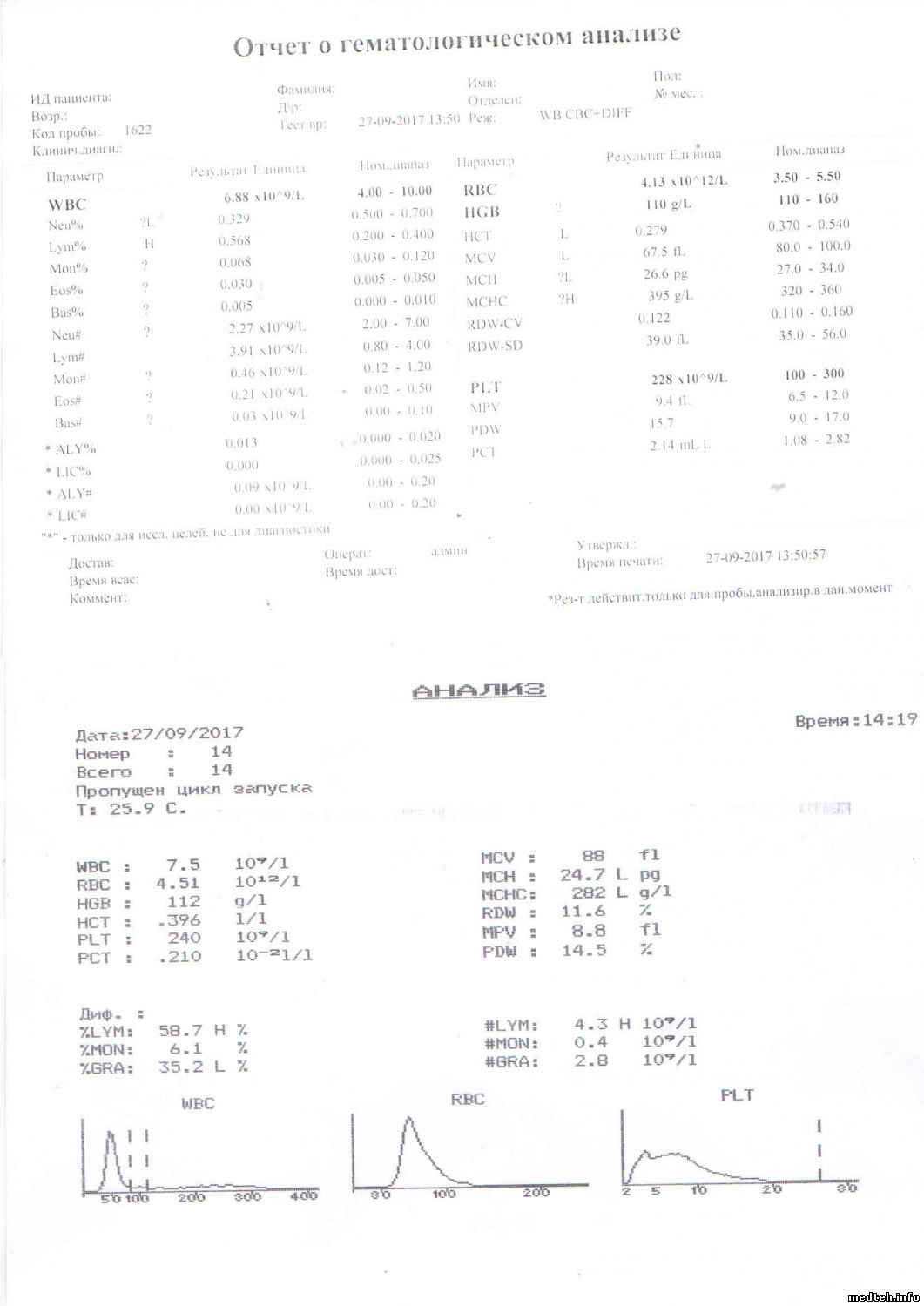

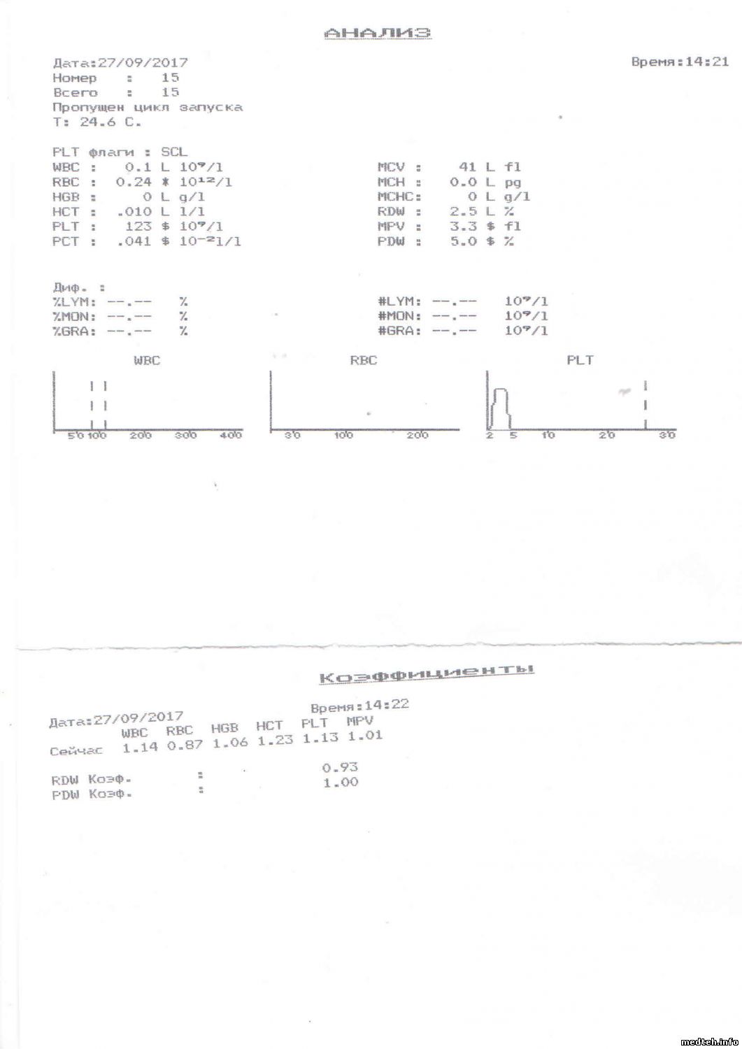

Аппарат Микрос 60 при измерении бланка показывает 100-150 тромбоцитов, при этом контроль-норма и сравнительные анализы на другом анализаторе совпадают. Все промывки сделаны (в том числе все трубки в гипохлорид), заменены шприцы и прокладки. (проблема выявилась еще до замены). При замене дилюента дистиллированной водой - бланк нулевой. Пробовали также менять растворы с другого Микроса.
Прикладываю анализы, бланк, и калибровочные коэффициенты.
Помогите идеей, уже больше в голову ничего не идет...

Delcher, на каких реактивах работает анализатор? Если ABX HORIBA лот изотонического случайно не 170330F2? Срок годности до 30.09.2018
vvpДата: Воскресенье, 27.Янв.2019, 01:24 | Сообщение # 720
Delcher, посмотреть RBC камеру на предмет трещин,
