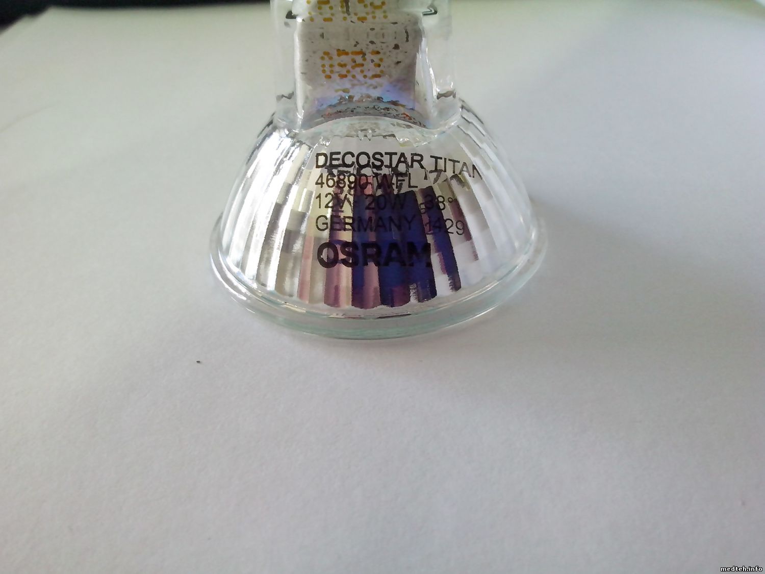

Приветствую.
Ранее писалось, но хотелось бы уточнить: в инструкции написано, что стоит лампа на 20 Вт, больше никаких данных (у официалов тоже), в этой ветке нашёл, что оригинал 12 В 20 Вт (46890WFL) - верное утверждение?
Заранее спасибо!
Сообщение отредактировал black_fury - Четверг, 03.Мар.2016, 08:30
Serg74Дата: Четверг, 03.Мар.2016, 08:10 | Сообщение # 125
У вас сообщений: 1101
Инженер лаборатория ИВЛ
black_fury, верно, вчера сами искали лампу и аналог. Самое весёлое - цены от 150 рублей до 7000 рублей (http://www.bio-rad.com/ru-ru/sku/1681006-replacement-lamp-for-model-680-reader ).
Лампа http://svet-con.ru/Lamp/detail.php?ID=12485
Аналог http://ru.rsdelivers.com/product....28.aspx

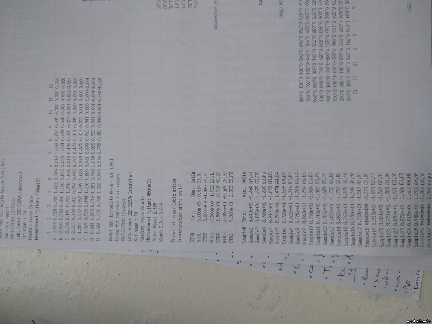

Добрый день, коллеги!
Недавно прописывал адаптацию для новой реагентики в лаборатории. До этого всё время лаборанты самостоятельно рисовали на миллиметровке калибровочные графики, сейчас решили сразу выводить пересчитанные значения концентраций. Это и удобнее значительно и самой миллиметровки вместе с реагентикой нет. Но аппарат выдает мне вместо цифр некие абстрактные величины с буквой "е". Как будто выбрана какая-то не правильная система кодировки. Кто-нибудь может подсказать, с чем это может быть связано? В каком меню это смотреть?
Сам не разобрался, позвонил в Био Рад, но там мне сказали, что по этому оборудованию меня уже и проконсультировать некому.
Заранее спасибо!
AlexiumДата: Четверг, 20.Дек.2018, 18:56 | Сообщение # 143
AlexD, это стандартизированное компьютерное представление вещественных чисел, об этом не знают только выпускники гуманитарных вузов.
https://www.yaklass.ru/p....6b3c267
swinДата: Четверг, 20.Дек.2018, 20:12 | Сообщение # 144
У вас сообщений: 369
врач КЛД, техник-электрик
Экспоненциальная форма представления числа.
swinДата: Четверг, 20.Дек.2018, 20:24 | Сообщение # 145
В Вашем случае 1,500E+01 = 1,5*10=15
А, например, 1,5E+02 = 150 (т.к. 10 во второй степени 100)
Никогда не думал, что имея ридер с, фактически, встроенным компьютером на борту, кто-то чертит графики на миллиметровках.
Сообщение отредактировал swin - Четверг, 20.Дек.2018, 20:28

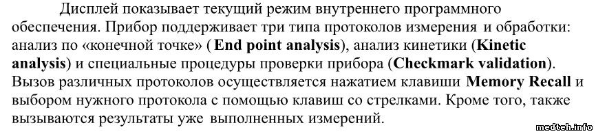

Помогите разобраться с такой функцией checkmark на bio rad 680 - нечаянно нажала, теперь не знаю как её отключить.
Diman_fДата: Пятница, 21.Дек.2018, 13:25 | Сообщение # 147
У вас сообщений: 104
Сheckmark - это специальная проверочная плашка с кучей светофильтров. Соответственно в этом меню потребуется именно она. Ну, а выйти из него разве кнопки main или back не помогают?

Завтра я попробую выйти через кнопки main и back, но по-моему я нажимал на main, но меня всё равно выводили на то, что работает checkmark. Если это не сработает, есть ещё что-нибудь, что поможет выйти из него?
RolyaДата: Понедельник, 24.Дек.2018, 09:12 | Сообщение # 149
Врач-кдл
Калмыкия
Всем привет, это опять я.
Проблема с checkmark так и осталась. Кнопки back и main не помогают. На экране высвечивается: "Ceckmark"
Программа проверки.
Diman_fДата: Понедельник, 24.Дек.2018, 10:22 | Сообщение # 150
Там еще есть кнопка выбора режима работы - Memory recall можно через нее попробовать. Если есть желание, пишите почту. Скину юзер мануал. В хранилище вроде она тоже была.
RolyaДата: Понедельник, 24.Дек.2018, 10:40 | Сообщение # 151
Врач-кдл
Калмыкия
Когда я включаю bio rad, на экран вылазиет checkmark выполняется проверка. Сейчас зашла в memory recall, выбрала любой режим. Т. Е я правильно поняла, когда я буду выполнять анализ, я могу выбрать нужный режим и начать кнопку start, и анализ пройдёт нормально?

У меня знаете ещё какая проблема: выбирая режим, у меня нет названий анализ, а только point#1, point#2 и т. Д. Но по старым отчётам, есть название анализа и номер pointa.
Может у вас есть инструкция названий point-ов?
Diman_fДата: Понедельник, 24.Дек.2018, 11:04 | Сообщение # 153
Могу предположить, что в памяти прибора нет протоколов, хотя, по-моему изначально там какие-то были.
В любом случае, Вам придётся освоить программирование тестов в памяти прибора, если качество работы дисплея позволяет, либо раздобыть комп с СОМ-портом и XP. Поставить туда Земфиру 2.3 и осваивать программирование там, что на мой взгляд несколько проще.
Инструкции скинул на почту.
