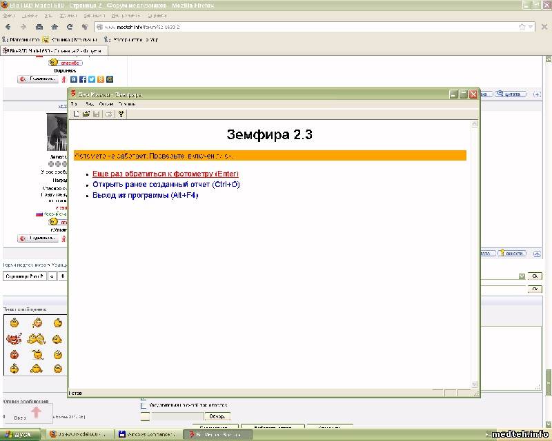

У нас этот фотометр работает совместно с компом, установлено ПО Земфира. В момент измерения в программе появляется окно с ошибкой. Ошибку перевели, звучит так "индекс выходит за пределы массива". Самый прикол что сообщение появляется только! при закрытой крышке. Если класть планшет и не задвигать крышку-измерение проходит без ошибки. Короче влияет внешний свет. Делалось следующее:
Менялась лампа (оригинал)
промывались линзы спиртоэфирной смес.
аккуратно чистились светофильты от пыли
Может кто что посоветовать в дальнейших действиях?

Была такая хрень с год назад. У нас два таких ридера, но на одном компе Земфира 4 - она стала писать "индекс выходит за пределы массива", а на другом старая Земфира2 (по-моему). Я менял сначала светофильтры, а потом ридеры целиком местами. Ругалась именно Земфира4. Переписал тупо с одного компа на другой Земфиру2 - все работает на обеих. И поверку прошли. Оба. Пришел к выводу дело в Земфире4 и возможно в дополнении NetFrameWork, которое с ней ставится. Дистрибутива Земфиры у меня не было, а когда появился перставлять было в лом. Но Вы попробуйте переставить. Есть в хранилище. Zemfira4
Земфира2 делает количественные методики, считает концентрацию, но сволочь график не выводит! Ну и фиг с ней.
Лампочка у нас сгорела однажды - прибор стал в результатах рисовать звездочки при закрытой крышке, а Земфира ругаться на ошибку фотометра, а при открытой крышке все ж печатала какие-то левые цифры. Поставили галогенку 20Вт, 12В (вольтаж не помню точно), не фирменную из магазина электротоваров и агрегат заработал и прошел поверку.
Тут Kolesnikov A G написал "холостую пробу по 0,000 выдает, пустую плашку 0,003, разброс по ячейкам +- 0,002" Пустая плашка - это лунки без реагента что ли? А зачем? Есть плашки такие

В общем, коллеги, как Вам мой случай - менял приборы по очереди и Земфира4 выдавала сообщение о выходе индекса куда-то за массив. На английском языке, причем не на всех методиках(!) и не всегда. Со старой версией программы - пашут оба примерно с год. Но не в приборах же дело, верно? Прогу не переставлял и не буду - тогда станет ясно, что у меня лично есть дистрибутив, а это мой секрет (-: Хороших выходных.
