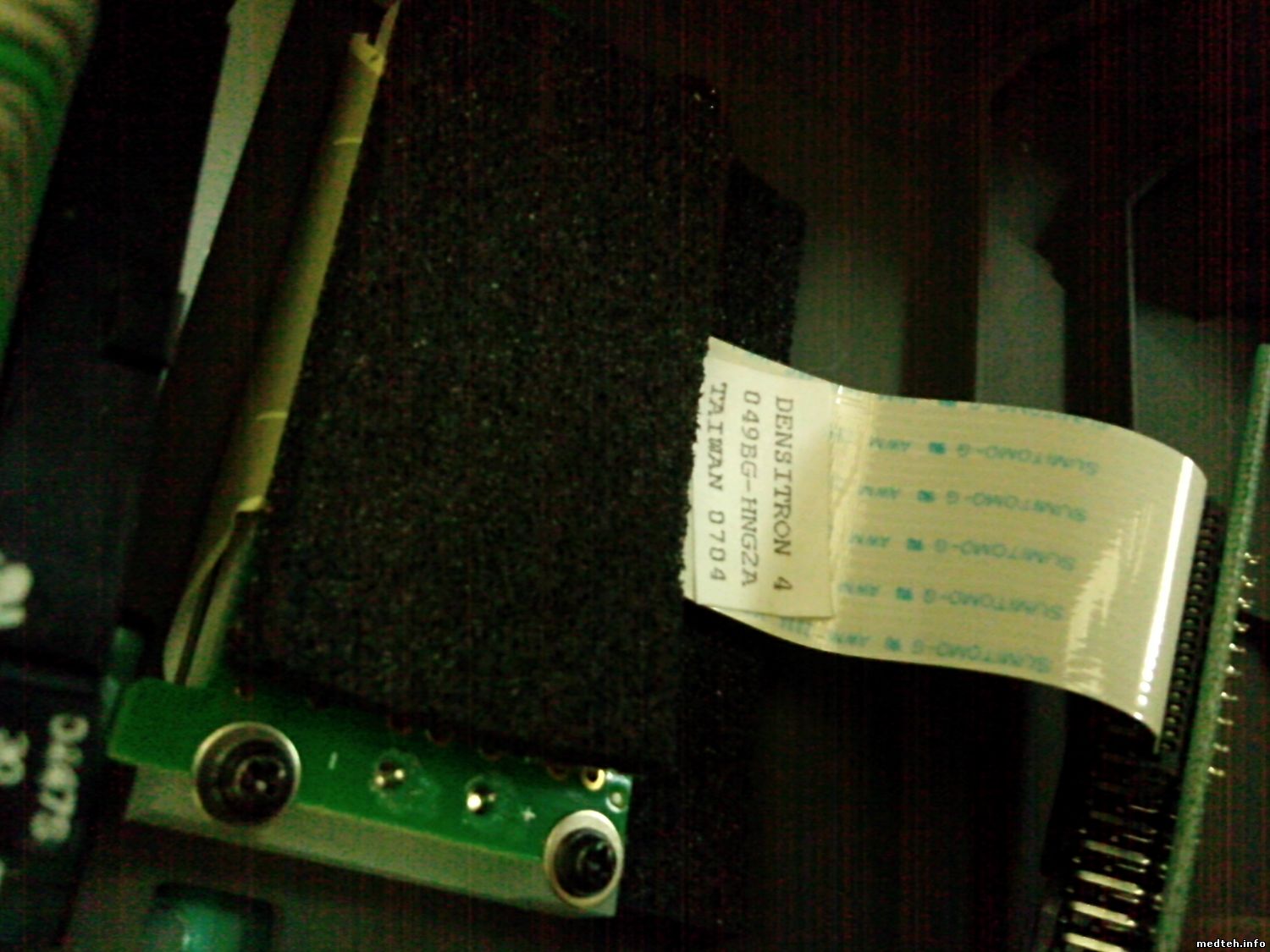

Час добрый,коллеги! На данном аппарате потихоньку вышел из строя дисплей.В Биораде и ещё в одной конторе сказали, что эти дисплеи сняты с производства и более не поставляются. Это печально, ибо аппарат работает очень хорошо и списывать его не хочется. Вопрос такой....сталкивался кто с такой проблемой, встречали ли аналоги дисплея этого, может знаете где его купить можно? Заранее благодарю!

Можно конечно, но вся соль в том, что дисплей выходил из строя медленно, но приглашенный левый техник решил сделать хорошо, а вышло как обычно...в общем он тупо, по незнанию, отодрал шлейф от чипа. Кто в теме, тот поймет.))) И теперь без отзыва от этого дисплея прибор даже самотест при включении не проходит. Просто молчит и всё.Я пытался найти даташит на этот дисплей, но его нет даже на сайте производителя. В общем тупик полный.
AlexiumДата: Суббота, 27.Дек.2014, 20:26 | Сообщение # 86
jrewing, фото дисплея со стороны печатного монтажа и название микросхем на плате. Попробую подобрать.

Хм...как бы попроще объяснить-то..На этом дисплее нет платы, нет печатного монтажа, точнее есть, но это плата подсветки дисплея. И ещё она выполняет роль своеобразного коммутатора, т.е. на эту платку приходит шлейф от клавы и от дисплея, и уходит на главную плату. Нет там никаких микросхем. Там просто гибкий шлейф с прямоугольным отверстием посередине в которое на микропроводничках был впаян неизвестный кристалл и залит черным компаундом. Всё. Ну и ещё наклейка, которую Вы видели. В рекомендованную выше Московскую контору Био-Рада мы в первую очередь и обращались, но там сказали, что эти дисплеи давно сняты с производства и они ничем помочь не могут.Вообще.Ни документацией на него ни возможными аналогами. Был совет поспрашивать у тех, у кого есть списанные приборы или кто смог подобрать/съэмулировать/адаптировать другой дисплей.
jrewingДата: Пятница, 06.Фев.2015, 16:43 | Сообщение # 94
У вас сообщений: 173
Омск
Цитата jrewing ()
может всё-таки сделать то что я попросил???
На фото примерно по тому же принципу был сделан дисплей в этом приборе.

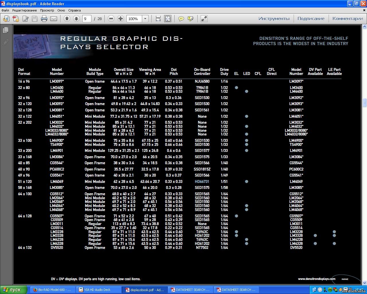

vvpДата: Среда, 11.Мар.2015, 13:51 | Сообщение # 95
У вас сообщений: 405
Дисплей на аппарате почти умер, ищу аналог.
Фирма densitron, дисплей скорее всего lm4049 c контроллером hd66731.

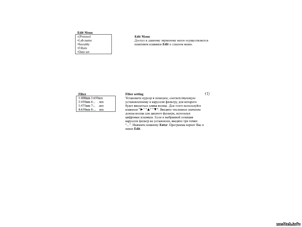

Teufel8Дата: Пятница, 27.Мар.2015, 08:53 | Сообщение # 103
Ногинск
Нужно выставить фильтры в разделе Edit/Filters
Там же обновить время и дату
R_narmetovДата: Суббота, 28.Мар.2015, 09:35 | Сообщение # 104
У вас сообщений: 26
сервис мастер
Шымкент
https://www.youtube.com/watch?v=NIbpXlf31hA
Спасибо все вопрос решен
