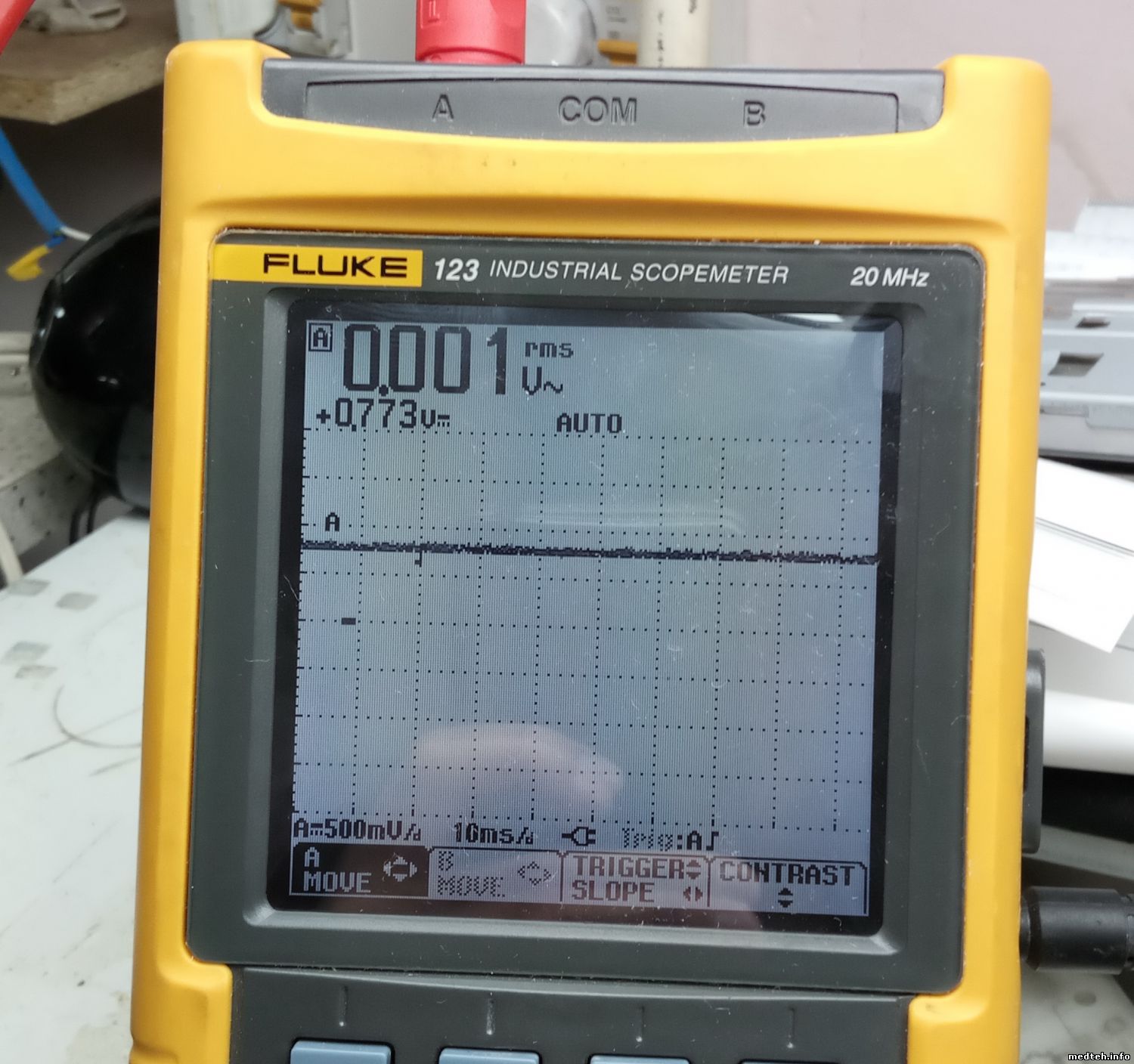

Добрый день. В ремонте центрифуга СМ-6М Elmi. При включении индикации никакой нет. Разобрал. +5 вольт и + 15 вольт есть смотрел осциллографом. На контроллер Atmega приходят +5 вольт. Сам контроллер не греется. Подозрение на него может прошивка слетела. Подскажите что, как и куда копать. Заранее благодарен
doctor_farshДата: Суббота, 09.Июн.2018, 11:41 | Сообщение # 126
Благовещенск
До передней панели (до экрана) питание доходит, провода целы? Если Да, можно попробывать осцилом зацепиться за кварц проца, и если там тишина, то процу капец...
David_AfrikaДата: Суббота, 09.Июн.2018, 17:26 | Сообщение # 127
У вас сообщений: 21
Пятигорск
До передней панели 5 вольт доходит. Забыл уточнить есть выгоревшие сегменты у индикатор на панели. Стал осциллографом на оба конца кварца картина вот такая. Странно что стабилизатор 5 вольт и 15 вольт греются... Довольно теплые через какое то время. Думаю их заменить
Сообщение отредактировал David_Afrika - Суббота, 09.Июн.2018, 17:30
doctor_farshДата: Воскресенье, 10.Июн.2018, 02:30 | Сообщение # 128
Благовещенск

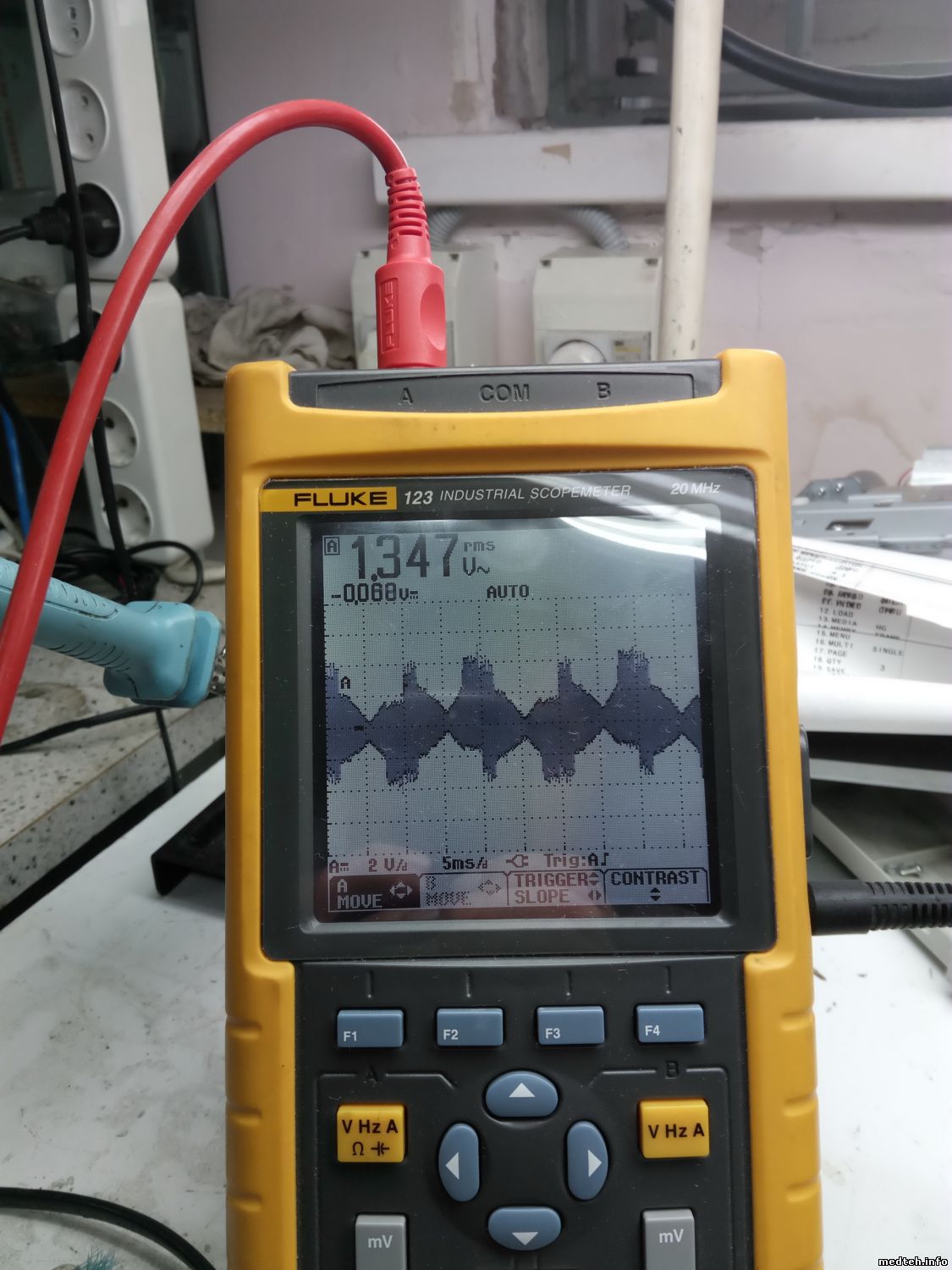

Не странно. Микроконтроллер по прежнему под подозрением. Частоту померяй осцилографом как здесь https://www.youtube.com/watch?v=vCrEQoAkPB0
Отцепи переднюю панель и посмотри пропадет ли нагрев элементов, если нет, отцепи ногу плюса микроконтроллера и посмотри перестал ли греться стабилизатор.
На сколько сильно греется стабилизатор, через какое время рука перестает терпеть?

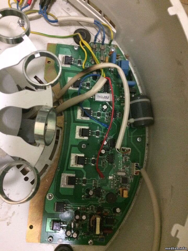

Полевики Q1-Q6 родные STB9NK60Z в продаже не нашел. заменил на аналог STD10NM60ND,
корпус меньше, но ножки впаиваются на посадочные места без проблем. После замены работает на ура.
Рекомендую менять сразу и конденсаторы С30, С33, С35 - 25V 47mkF при проверке показали утечку,
проверить можно измерением резисторов R29-R34, если не 10кОм, то кондер или полевик.

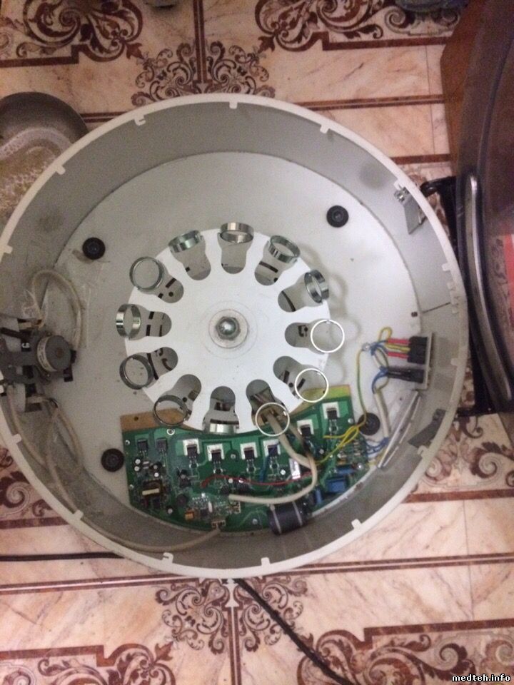

Пришла в ремонт - выгорают предохранители, прозвонил выяснил что пробиты 5 из 6 ролевиков, заменил на аналог(оригинальные ждать месяц) все заработало!!!

Zaxxon001Дата: Пятница, 01.Ноя.2019, 19:12 | Сообщение # 158
Техник, ремонтник.
Центрифуга CM-6M.
Ничего не сгорело, фазы на месте, управление исправно.
7.5 КГЦ DUTY CYCLE 47-51% -управляющий сигнал на самом старте.
С датчика оборотов (1 холл) прямоугольники идут и процессор их получает (при ручной раскрутке вылетает "ERR").
Проблема в том, что не хватает момента на старте. При этом еле различается слабый свист обмоток.
Если рукой немного докрутить, то раскручивается. На максимальные обороты выходит.
Если просто включить и ничего не трогать, то раскрутка 50 на 50 или хуже. Во всех случаях старт очень слабый, неуверенный или, соответственно,
Ошибка "bd".
Кто-нибудь сталкивался?
Может мотор накрылся? Но механика у него не испорчена. От руки он вращается без проблем и сопротивления.
PS
Посмотрел внимательно мотор и обнаружил, что есть проблемные зоны, в которых, если туда-сюда подраскручивать вал, ощущается более сильное сопротивление. И именно с этих положений штатный старт не происходит.
Что можно с таким двигателем сделать?
Это трехфазник.
Сообщение отредактировал Zaxxon001 - Суббота, 02.Ноя.2019, 00:04

mukДата: Вторник, 25.Фев.2020, 21:22 | Сообщение # 160
У вас сообщений: 21
Махачкала, р. Дагестан
Zaxxon001, абсолютно такие же симптомы.
Удалось реанимировать центрифугу?
