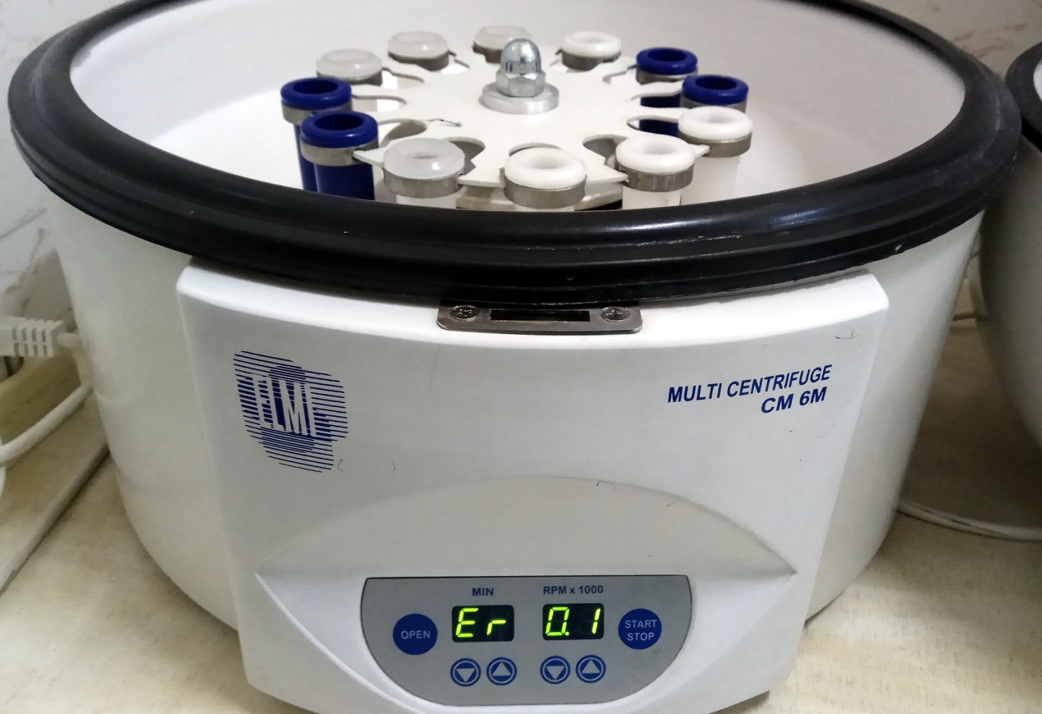

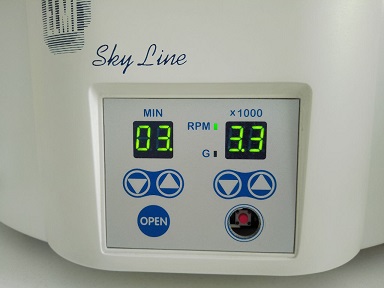

Центрифуга CM-6M выдала ошибку Er 0.1 (фото прикрепляю ниже). Подскажите, пожалуйста, с чем связана эта ошибка. В имеющейся у меня инструкции такой ошибки нет.

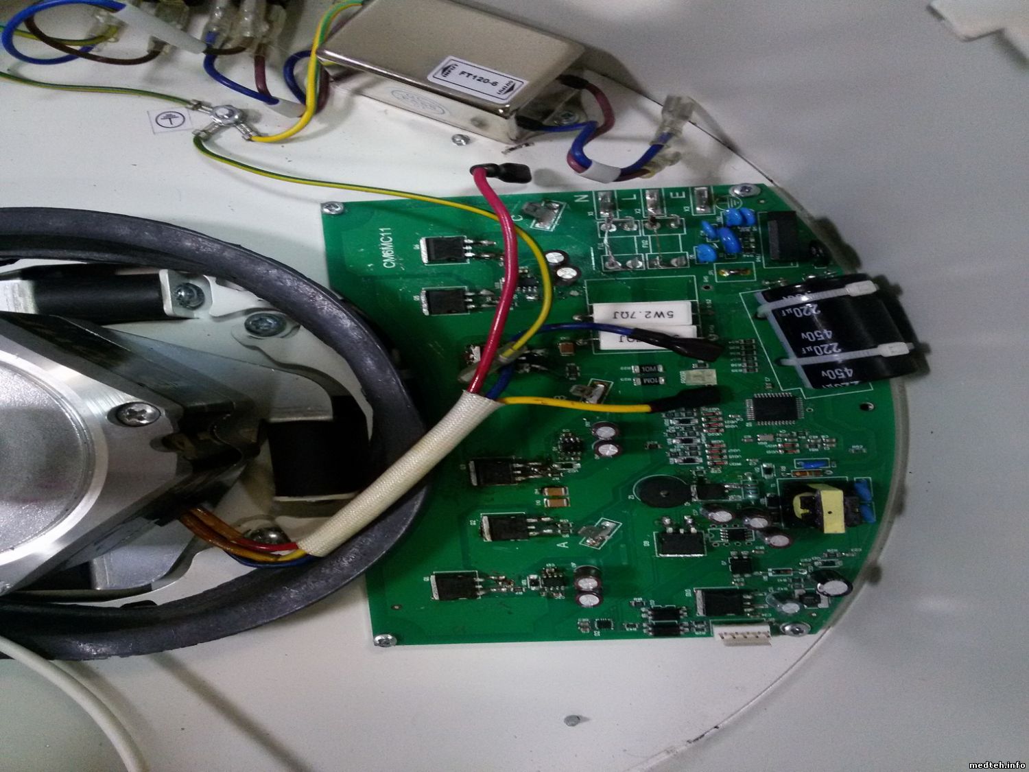

В ремонте центрифуга CM-6M с платой CM6MC11 и шаговым двигателем.
Проблема следующая: при старте двигатель делает рывок назад-вперед, потом начинает плавно раскручиваться. И при остановке полностью останавливается когда на экране отображается 200 оборотов.
Транзисторы STB9NK60Z все прозвонил, все Q1-Q6 в порядке.
Подскажите, пожалуйста, что ещё можно проверить?

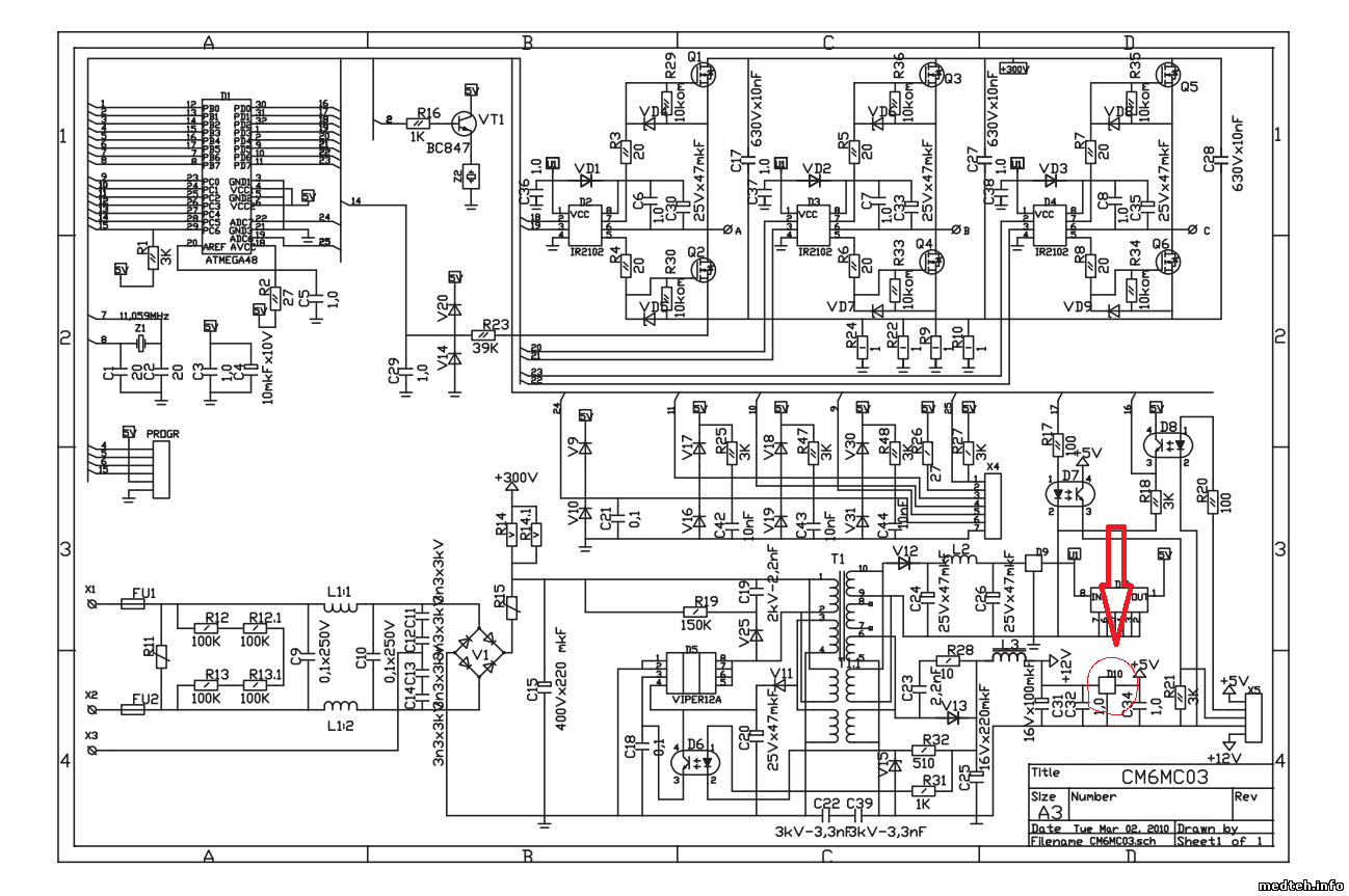

Я студент и для курсового проектирования выбрал силовую плату этой центрифуги, но по схеме электрической принципиальной не знаю что такое D10.
by qnikelq
vvpДата: Суббота, 19.Сен.2020, 10:21 | Сообщение # 165
У вас сообщений: 405
qnikelq, 7805cd2t
grozaДата: Воскресенье, 20.Сен.2020, 20:57 | Сообщение # 166
У вас сообщений: 58
Инженер-наладчик
Это микросхема - стабилизатор напряжения 5 вольт. Но, наверное, правильнее было бы сказать стабилизатор 5 вольт в интегральном исполнении.

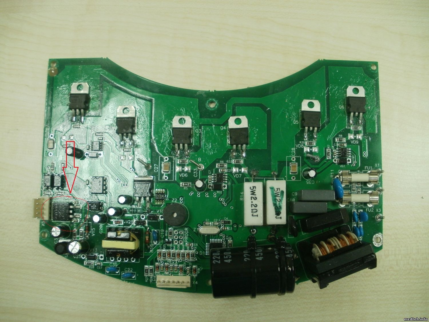

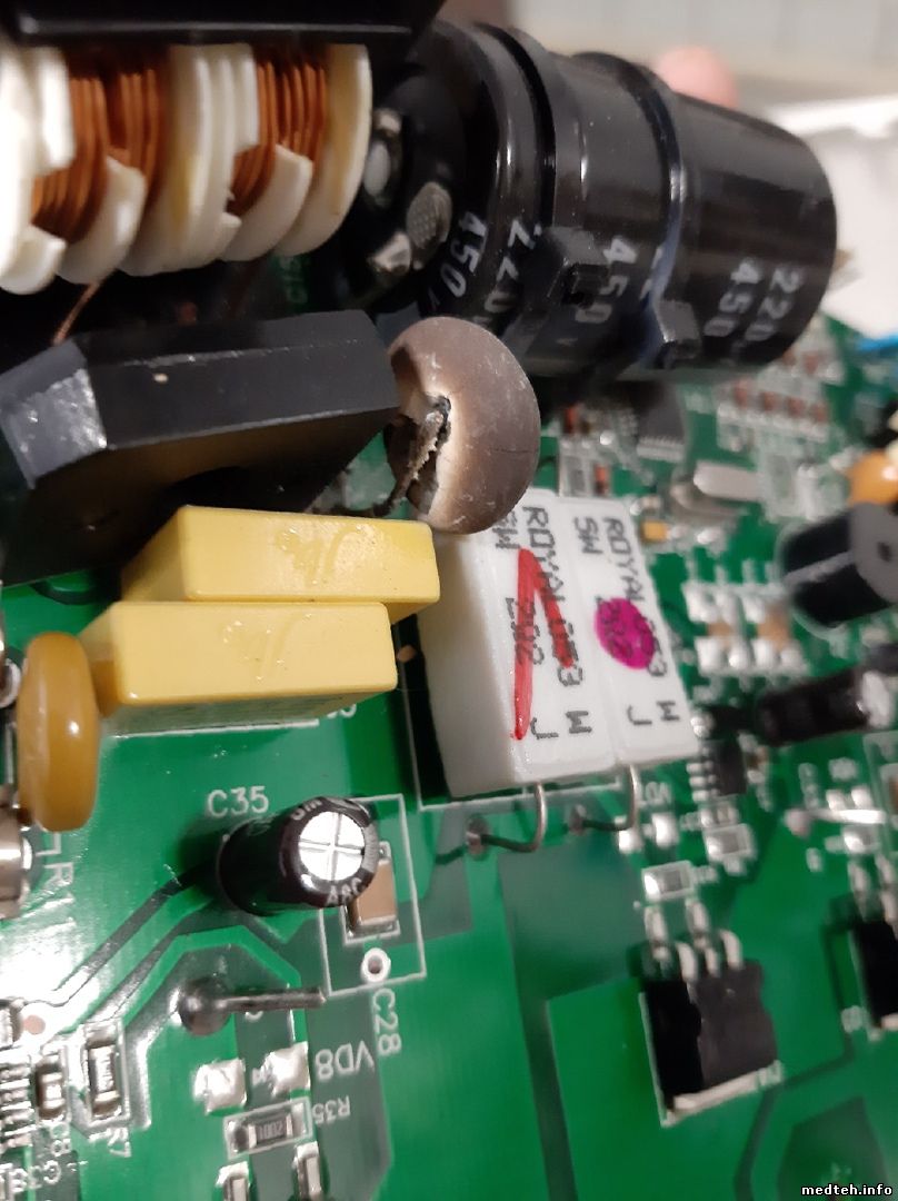

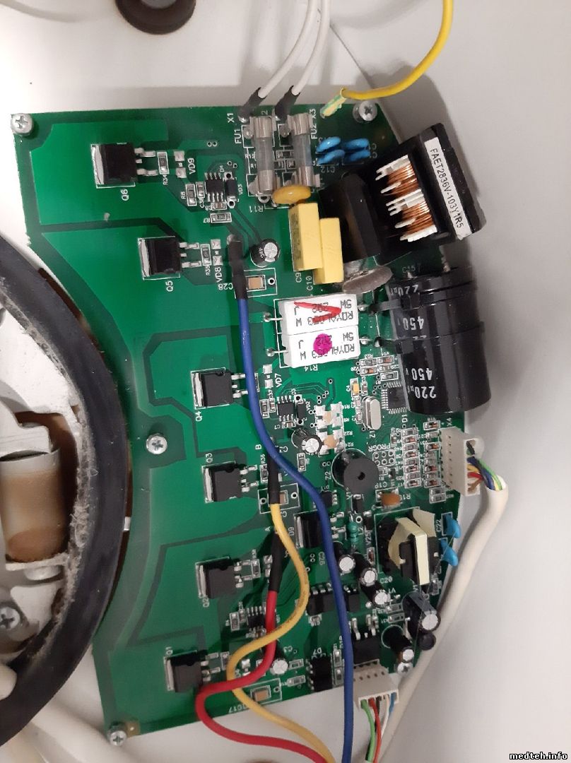

У кого есть такая плата CM6CM11?
Контроллер и стабилизатор 5 вольт померли.
Фото платы смотрите
Сообщение отредактировал masloff - Пятница, 29.Янв.2021, 09:44

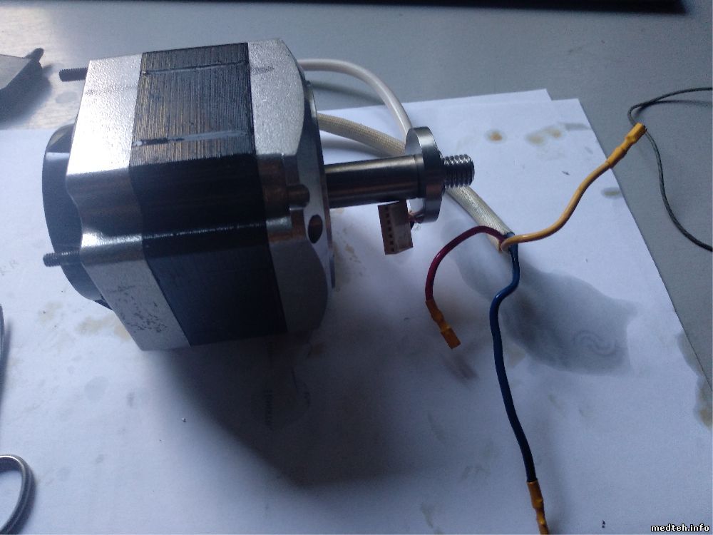

Двигатель шумит, центрифуга будто готовится к взлёту. Думаю, дело в подшипниках, смазывал, не помогло.
Несколько вопросов:
1. Какой наиболее рациональный вариант решения этой проблемы?
2. Можно ли приобрести двигатель отдельно?
3. У кого-нибудь получилось разобрать этот двигатель и заменить подшипники?
ЮрникДата: Среда, 11.Авг.2021, 21:12 | Сообщение # 175
регулировщик аппаратуры 5 разряда
Дубно
У меня тоже самое: не могу снять насадку на валу, поэтому подшипник не заменить.
Типа двигателя нет, китайское "г..." латвийской сборки. Насадка, похоже, запрессована на горячую.
Если удастся Вам, дайте знать.
Попробуйте погреть и потом снимать. Грели феном. Сидит, похоже, на фиксаторе резьбы.

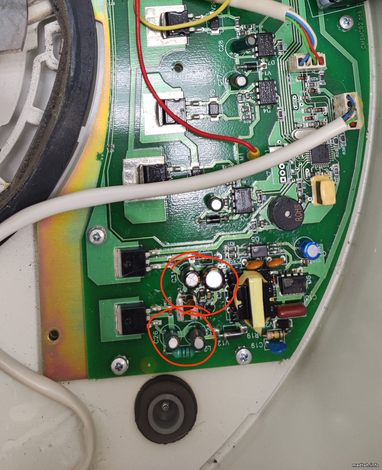

vladiДата: Среда, 05.Ноя.2025, 18:29 | Сообщение # 198
У вас сообщений: 50
Мурманск
Принесли в ремонт почти исправную центрифугу СМ-6М, плата СМ6МС02. Силовая часть работает без нареканий, а вот с замком проблемы. Замок не закрыть, потому что мотор не всегда возвращает пластиковую фигурную швйбу назад. Предположил проблемы с питанием, потому что в момент попыток закрыть/открыть яркость индикаторов проседает. Но теперь после всех этих игр с замком центрифуга заблокировалась с кодом на дисплее "12 34". Не дайте умереть почти исправному девайсу )
Дорогие коллеги! Невозможно скачать из хранилища до 70% файлов, т. к. ссылки уже недействительны. Нельзя ли попросить вас освежить информацию по прибору? Можно ведь разместить на ГуглДиске или ЯндексДиске... Вот фото моей центрифуги:
https://drive.google.com/drive....sharing
Сообщение отредактировал vladi - Среда, 05.Ноя.2025, 21:30
Buzzer0104Дата: Четверг, 06.Ноя.2025, 10:22 | Сообщение # 199
Поволжье
vladi, на прошлой неделе ремонтировал такую же проблему на двух центрифугах. Проблема была в конденсаторах на обвязке стабилизаторов 7805 и 7815.
Они высохли, меняй их.
на фото указаны замененные детали
vladiДата: Четверг, 06.Ноя.2025, 11:59 | Сообщение # 200
У вас сообщений: 50
Мурманск
Не вопрос, но она заблокировалась видимо по превышению попыток вкл/выкл замка. Если в прошивке реализован счетчик перезапуска по BOD, то без знания принципа разблокировки не обойтись. А жаль...
