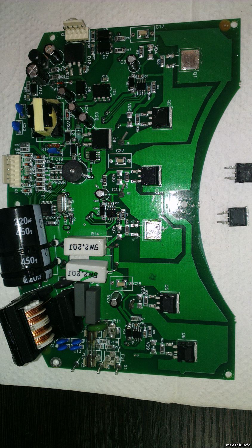

Про сломанную центрифугу тогда забыл, вот решил доделать. Действительно, пробиты 1й и 4й полевики. Теперь возникает вопрос, чем их заменить?
На самих полевиках еле-еле (счистив слой краски на 4х из них) удалось разобрать надпись 89nk60z. Ничего похожего на
Цитата Hampelman66 ()
irfbg 630
В интернете не могу найти datasheet ни на один из вариантов. Есть только IRFBG20, IRFBG30 и IRFBG40LC, и по тому что написано на корпусах тоже информации нет.
Может быть у кого-нить есть конкретные характеристики данных полевиков?
Спасибо.
Сообщение отредактировал Ormuzuiop - Вторник, 12.Авг.2014, 18:19
yblod5Дата: Среда, 13.Авг.2014, 03:55 | Сообщение # 87
Сервис-инженер
http://alltransistors.com/mosfet....s=D2PAK
OrmuzuiopДата: Среда, 13.Авг.2014, 10:25 | Сообщение # 88
yblod5, правильно ли я понял, что нужно найти любой транзистор из списка, соответствующий указанным характеристикам? Можно ли узнать на основании чего были выбраны такие характеристики? Подходят ли данные характеристики для конкретно моего варианта платы (фото во вложении)?
Спасибо.
Сообщение отредактировал Ormuzuiop - Среда, 13.Авг.2014, 10:25
yblod5Дата: Среда, 13.Авг.2014, 13:18 | Сообщение # 89
Сервис-инженер
89nk60z здесь ошибочка, твой транзистор - STB9NK60Z , подойдёт любой с этого перечня.
OrmuzuiopДата: Среда, 13.Авг.2014, 16:39 | Сообщение # 90
Разглядеть там почти невозможно, но теперь понял. Спасибо!

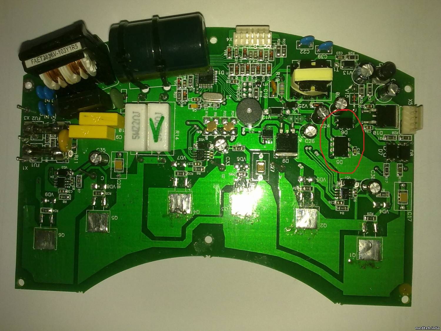

Здравствуйте! помогите пожалуйста, сгорела микросхема D6 надписи не видно, кто знает напишите название.
LSGruДата: Пятница, 21.Ноя.2014, 14:05 | Сообщение # 96
У вас сообщений: 45
Сервис-инженер (FSE)
Подскажи где расположена. Вскрою такую же и подскажу!

Danila_27Дата: Понедельник, 24.Ноя.2014, 12:56 | Сообщение # 97
Электромеханик
Алматы
вот тут отмечены микросхемы D5 и D6. заранее спасибо.

1255271Дата: Вторник, 20.Янв.2015, 13:10 | Сообщение # 99
У вас сообщений: 27
инженер по ЭМА
Тула
D6 это оптрон EL 817

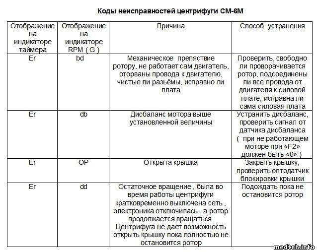

Всем доброго времени суток. Пришла в ремонт центрифуга СМ-6М SkyLine с проблемой- ротор раскручивается до 2000об/мин, после чего останавливается и появляется сообщение "ERR db", именно "db", а не "b.d." как писалось ранее, у кого-либо была подобная проблема?
Есть соображения, что это сообщение о повышенной вибрации, где db- это децибелы, но нету датчика вибраций или его не вижу.

Проверка работоспособности датчика дисбаланса
1 Удерживая кнопки «Уменьшение RPM/G» и «Увеличение RPM/G», включить сетевой выключатель центрифуги. Центрифуга перейдёт в режим вывода на дисплей технологических параметров. Технологические параметры переключаются кнопками «Уменьшение таймера» и «Увеличение таймера », Ниже приводится значение каждого параметра:
F1-установленная и реальная скорость, можно менять значение на ходу.
F2 — текущее значение дисбаланса ( условные единицы ), когда мотор не работает, и в режиме торможения должно быть «0».
F3 -установленный максимальный дисбаланс ( условные единицы ), можно менять значение на ходу. Осторожно ! Следить , чтобы случайно не переустановить этот параметр !
2. Запустить центрифугу. Дождаться пока установится скорость вращения 100 оборотов в минуту.
3. Установить F2.
4. Постучать кратковременными ударами кулаком с боков центрифуги усилием 1-2 килограмма, если на индикаторах скорости цифры мгновенно устанавливаются на много условных единиц, а потом мгновенно сбрасываются — датчик исправен и можно приступать к дальнейшей настройке дисбаланса.
Если показания не меняются — тогда , почистить разьём Х4 на силовой плате, проверить провода от разьёма к двигателю. Если и это не помогает — Датчик дисбаланса неисправен.

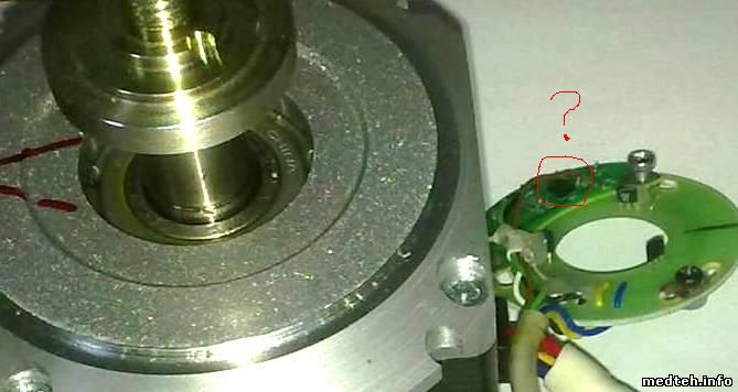

Vlado, День добрый! А можно по подробней по поводу центрифуги СМ 6М. У меня похожий косяк. Пришла с двумя битыми полевиками. Заменил теперь светится "bd".
KovuДата: Среда, 17.Авг.2016, 12:57 | Сообщение # 113
У вас сообщений: 41
Под мотором датчик вращения, прозвони провода, лучше осцил-м посмотри импульсы на разъеме

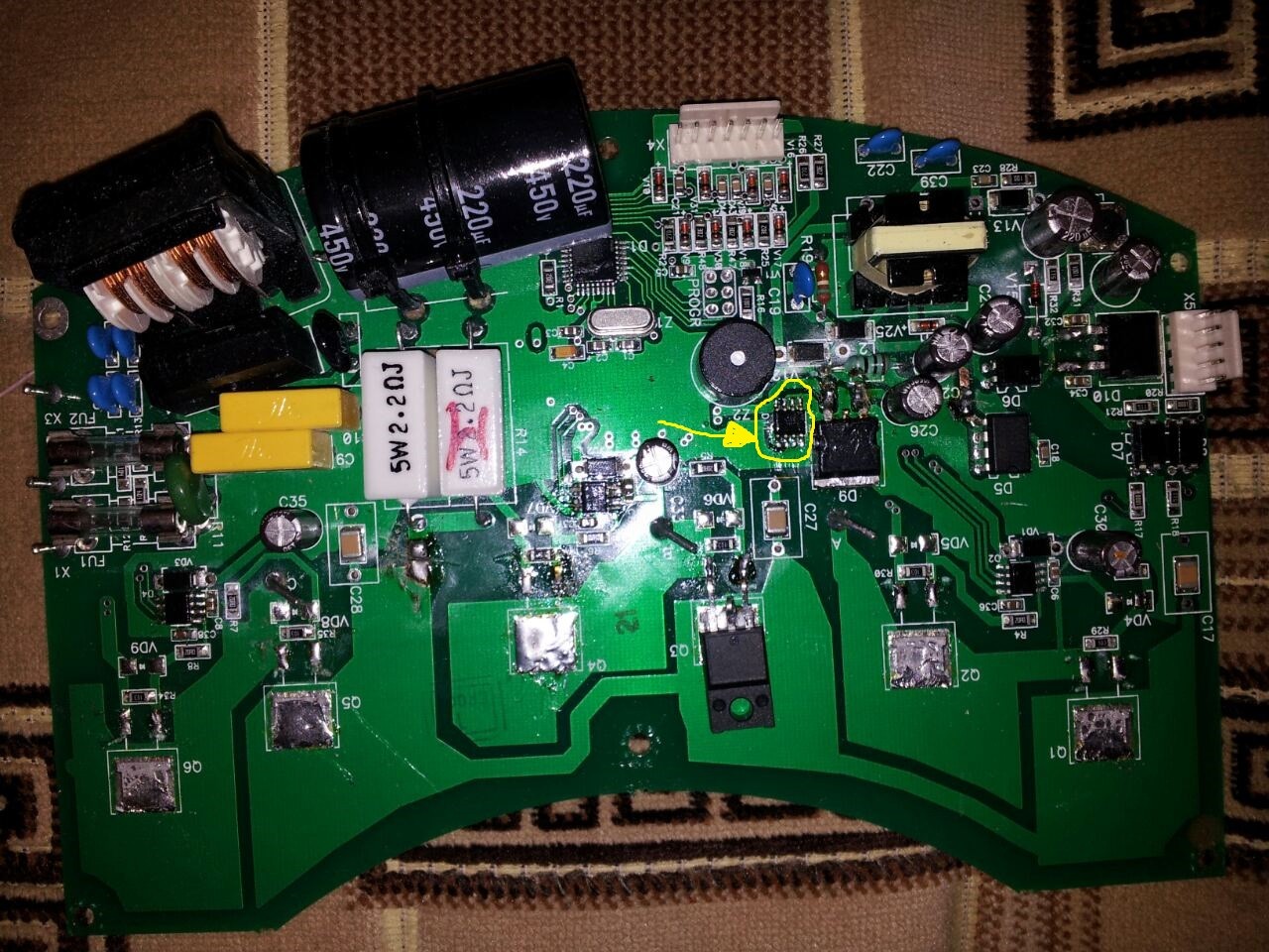

Доброго времени суток! При работе центрифуги CM-6M ELMI разбились пробирки и жидкость залила электронную плату. Персонал не просушив, сами включили центрифугу. После включения через несколько секунд прибор вышел из строя. Заменил полевые транзисторы, драйвера, а чтобы заменить элемент D11 нужно его определить. Подскажите, пожалуйста, марку.
Сообщение отредактировал Morocam - Пятница, 21.Окт.2016, 18:15
БолтЪДата: Четверг, 27.Окт.2016, 11:50 | Сообщение # 115
У вас сообщений: 73
инженер-электронщик
Усть-Сысольск
Morocam, элемент обведенный на фото HCPL-3120
