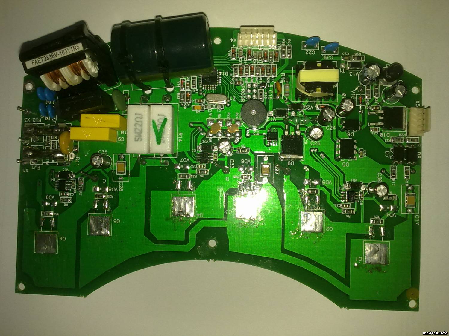

Выгорели предохранители и резисторы R24,R22,R9,R10 подскажите пожалуйста наминал резюк.

Попала жидкость на плату выгорели предохранители и резисторы R24,R22,R9,R10 подскажите пожалуйста наминал резюк.Какая ещё могла быть причина выхода из строя предохранителей и резюк?

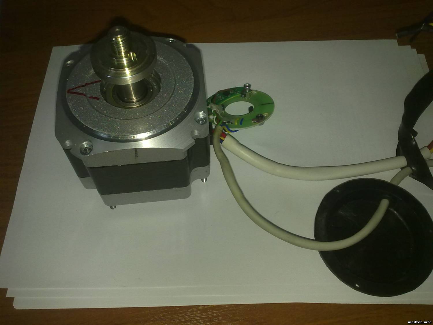

Добрый день! Подскажите что за двигатель используется в центрифуге? И нормально ли то, что у ротора нет инерции? (От вращения рукой сам не вращается...)
Сообщение отредактировал Aleks216 - Вторник, 31.Июл.2012, 12:30
SeptДата: Вторник, 31.Июл.2012, 22:43 | Сообщение # 47
Житомир
Quote (Aleks216)
И нормально
Номально, это шаговый двигатель.

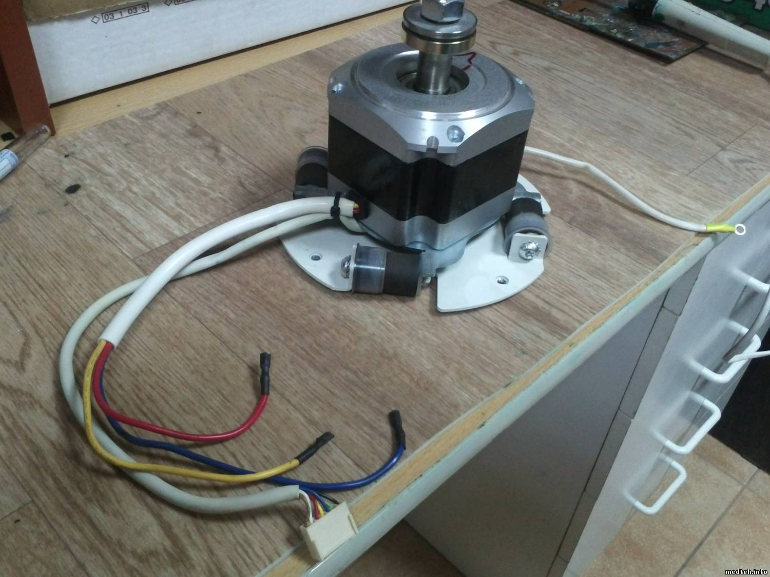

В новой СМ-6М у нас очень греется мотор при пуске без пробирок, на 3,5К оборотов, через 15 минут. До движка буквально нельзя дотронутся из-за высокой температуры. Ставил два разных новых двигателя - тоже самое. Кстати, сопротивление обмоток в квадратных моторах: 3,9-5,1 Ом.
Сравнивал с температурой движка СМ-6МТ, там он более мощный, после 15 минут работы не греется вообще.
Может быть проблема в силовой плате?
А предусмотрен такой режим в Руководстве по эксплуатации?
OBEYДата: Понедельник, 07.Янв.2013, 04:22 | Сообщение # 50
У вас сообщений: 89
лабораторная техника
Киевский Хунтанат
Конкретно про "холостой" пуск там не написано. Но бывают же частые случаи неполной загрузки: наример есть только 1 пациент. Ставят 1 пробирку с кровью - напротив 1 пробирка с водой. Двигатель при этом не должен сильно грется.
Похоже, все 3 движка - брак...

В СМ-6х, НЯП blush , не шаговый, а асинхронник. КЗ в обмотках нету?
RomualdДата: Пятница, 15.Мар.2013, 09:34 | Сообщение # 53
У вас сообщений: 443
ремонт медоборудования
Липецк
Хм... по мне так обычный китайский шаговый двигатель и вращается от руки какбэ с подрывами шажками штоле...короче три шланга из него выходят между ними очень маленькое сопротивление порядка 3-5 ом. прит этом он без опознавательных знаков ни номеров ни фирм изготовителей.щас покажу)))
КлиффДата: Пятница, 15.Мар.2013, 11:12 | Сообщение # 54
У вас сообщений: 393
Врач КДЛ / FSE
Большой
Off:Интересно. На мелких Элми, под эппендорфы, с вортексом "в комплекте" - точно шаговые. СМ6 - разные крутились руками всегда легко и ровно. Но могу ошибаться - по основной всё же химик, отвертку с паяльником беру в руки редко.

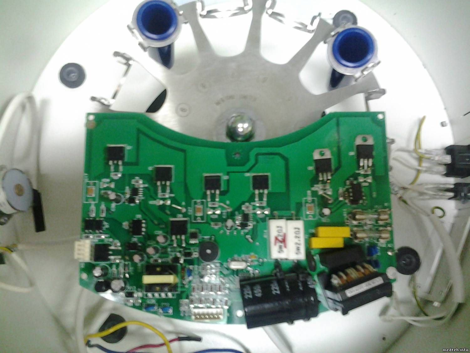

На СМ-6м 2011 г.в полевики стоят B9NK60Z
jrewingДата: Понедельник, 18.Мар.2013, 21:28 | Сообщение # 56
У вас сообщений: 173
Омск
Цитата (Romuald)
жечь транзисторы затратно((( может кто что посоветует
Там резюка два 5-тиваттных стоит. Их прозвони, а лучше выпаяй и прозвони. У нас из-за них транзики горели.
Да не, это резюки обрывные по 300 вольтам стоят на случай большого тока они живые

Привет форумчане. Выгорели 2 полевика IRFBG30 (V4, V5) и диодный мост. Кто что подскажет...
Кстати, судя по фото, плата с моей СМ-6М отличается от фото выложенного выше. Проработала 2 недели и снова выгорели 2 полевика и диодный мост ( 1-й раз выгорела 4 полевика и диодный мост). Сопротивление обмотки 21 Ом. Кто с этим сталкивался, что может посоветовать. Может у кого есть схема... Фото моей платы прилагаю.

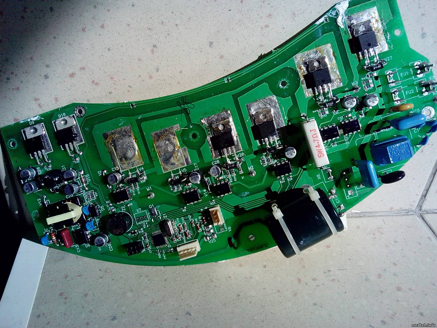

У меня такая же проблема, выдаёт ошибку “bd” как выше сказано, поменял резисторы 5W 2.2 (оба) . После этого при включение сгорает предохранители (3А). Ставлю обратно старые резисторы уже включатся всё (предохранители НЕ сгорает) только опять выдаёт ошибку “bd”.

d1mka, а транзисторы кто менять будет? Или вы думаете, что резистор 5W просто так взял и сгорел?

Q1-Q6
В этой теме же все это обсуждалось вдоль и поперек. Дефект стандартный.

Поставил новые полевики Q1-Q6, поставил новые резисторы 5W 2.2 J. Никаких элементов сгоревших не видно все новые блестят.
После включения писк какой-то есть 3-5 раз и всё.
