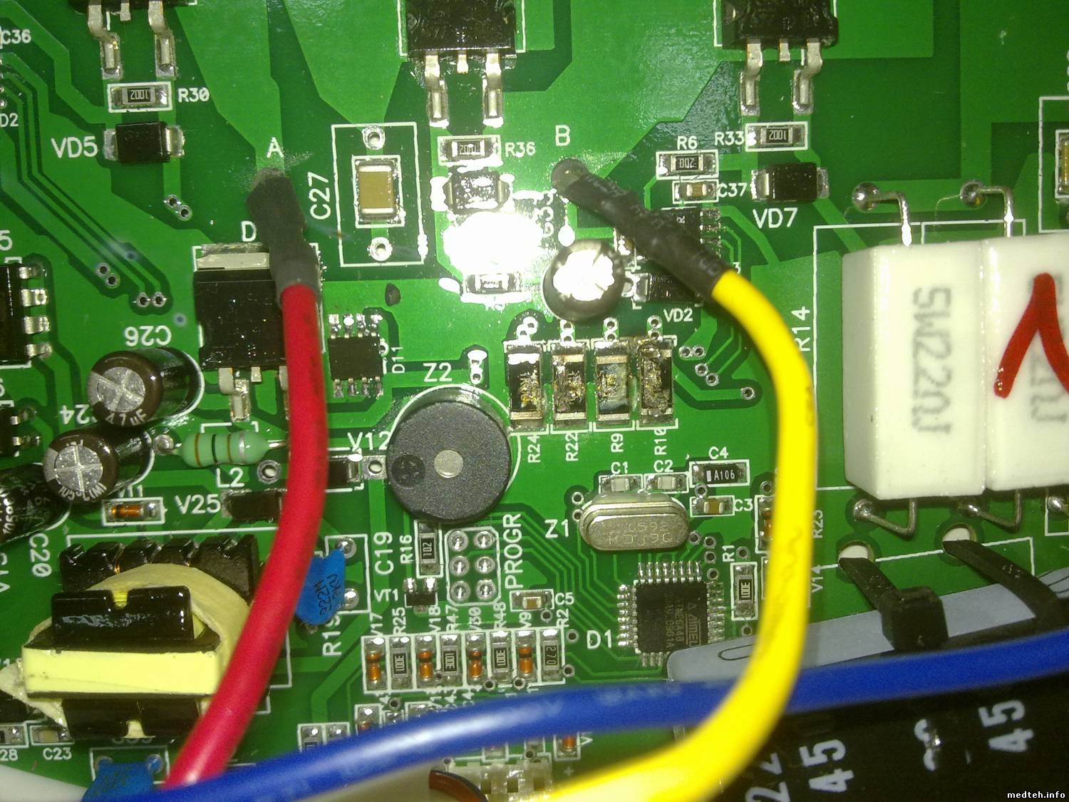

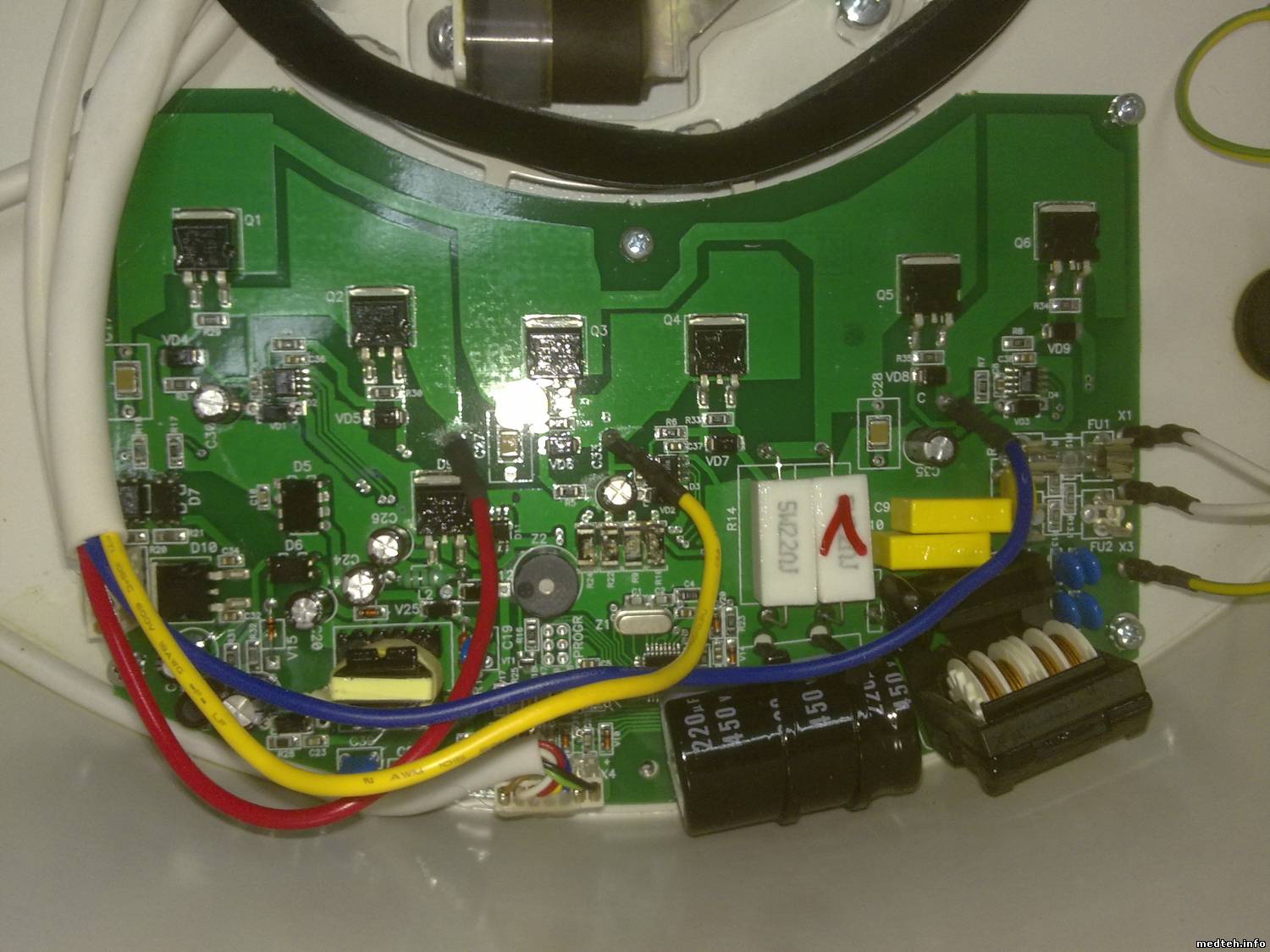

Разобрали. Жидкость попала на плату и сгорели сопротивления - R24,R22,R9,R10.
В схемах я такую плату не нашел. Кто подскажет номиналы?
