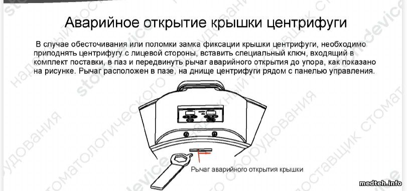

vladi, а заглянуть в паспорт?

Вы не поняли проблему. Если сбой по питанию произойдет во время работы мотора замка, пластиковая шайба на шкиве двигателя не встанет в свое исходное положение. В результате центрифугу перед запуском будет просто не закрыть, следовательно - не запустить. И механический открыватель тут не поможет.
Проблема в том, что крайние положения шаговика замка не анализируются (такова конструкция), поэтому привести его принудительно в исходное состояние при вкл устройства не представляется возможным...
Лучше бы они применили обычный соленоид, электромагнит... было бы проще и надежнее...
