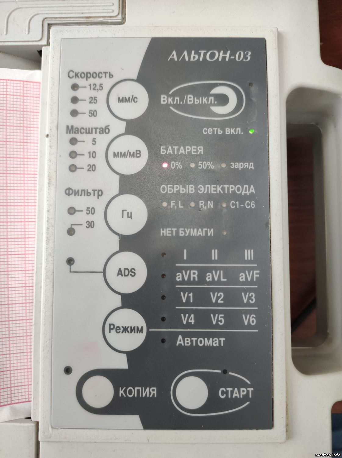

romtochДата: Среда, 29.Июн.2022, 16:27 | Сообщение # 137
При подключении аппарата к сети через блок питания загоряется индикатор "сеть вкл", спустя 3-5 секунд загорается индикатор
"батарея 0%", точно такое же наблюдается, если вытащить АКБ.
Необходимо, чтобы аппарат заряжал аккумулятор и включался индикатор "заряд".
1. От АКБ аппарат включается. Сетевой кабель при этом отключен.
2. АКБ исправная, пробовал отдельно подключать её к блоку питания, заряд она принимает.
3. При включении ЭКГ от блока питания на контактах, подходящих от блока питания к АКБ, появляется напряжение 11,35 V.
Сам же нашел ответ. При подключении другого блока питания с напряжением 15,48 V работа была восстановлена
