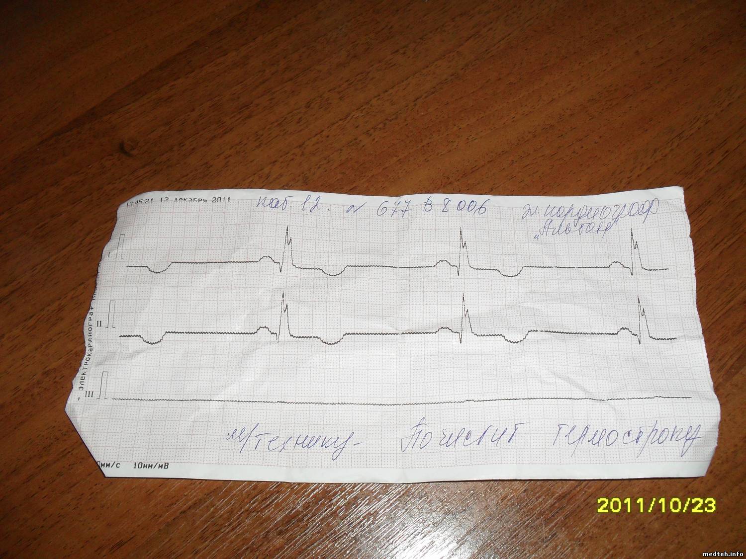

Александр86Дата: Суббота, 17.Дек.2011, 17:17 | Сообщение # 51
У вас сообщений: 155
После госпроверки проверяющие на писали на бумаге, что надо почистить термостроку. Фото ниже.
У меня вопрос, что имеется ввиду под термострокой.
И ещё, если на всех отведениях линии нормальные, а на втором отведении линия слишком жирная, то может это проблема с кабелем.
Кабеля запасного под рукой нет.
STarasДата: Суббота, 17.Дек.2011, 18:24 | Сообщение # 52
Александр86, не мучь аппарат. Возьми спиртику, протри принтер - прижимной валик, термоголовку да и напиши в журнале что почистил.
Александр86Дата: Суббота, 17.Дек.2011, 19:07 | Сообщение # 53
я все почистил,вроде бы исчезло все.В понедельник все проверю.Еще вопрос про принтер с такого же аппарата.Принтер не прокручивает бумагу.открыл там маленький двигатель с шестеренкой сточенный.Где можно такой движок взять
vadmorozДата: Воскресенье, 18.Дек.2011, 19:09 | Сообщение # 54
У вас сообщений: 217
На фото 2 отведение пишет с наводкой,возможны проблемы с кабелем ,а где же 3-е
