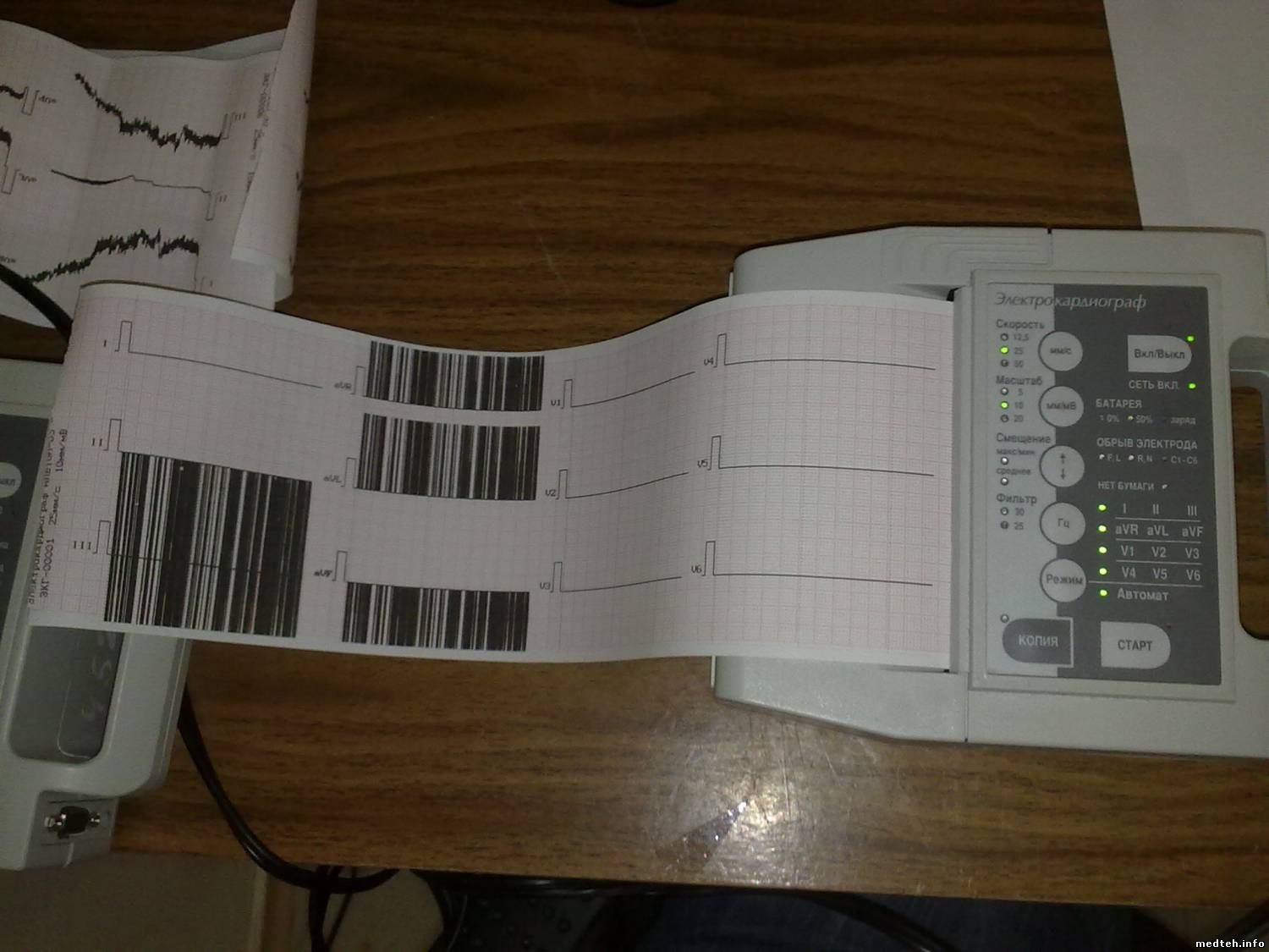

contryДата: Воскресенье, 07.Ноя.2010, 10:42 | Сообщение # 21
У вас сообщений: 58
Весь мир
Quote (Sept)
А вот на ленточку твою интересно посмотреть.
Люди вот только дали возможность добавлять и качать сразу кидаю фото
creytДата: Воскресенье, 07.Ноя.2010, 12:07 | Сообщение # 22

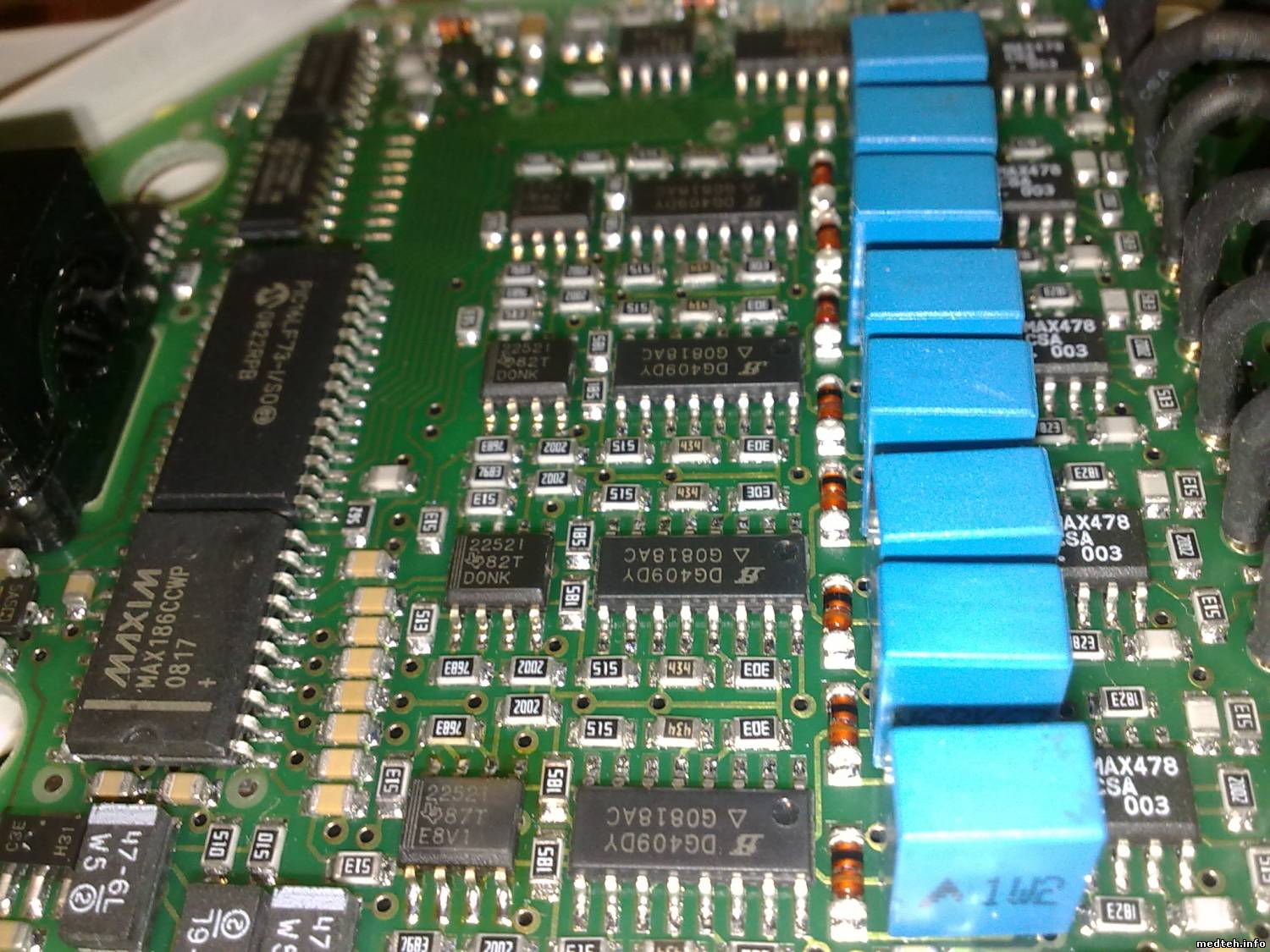

Quote (contry)
Попробуй в ручном режиме записать стандартные отведения, грудные пока не цепляй. Электроды знаешь, как накладывать? Правая нога- черный. Правая рука- красный. Левая рука- желтый. Левая нога- зеленый. Места контакта с кожей протри влажной салфеткой.
Сообщение отредактировал sibarit - Воскресенье, 07.Ноя.2010, 13:35

На фотке электроды в каком состоянии- висят в воздухе, замкнуты между собой, на пациенте? У тебя же есть исправные аппараты, попробуй "подставить" кабель.
contryДата: Вторник, 09.Ноя.2010, 01:42 | Сообщение # 31
У вас сообщений: 58
Весь мир
Quote (sibarit)
тут электроды отсоединены и уже такая картинка, я на рабочем проверял должна быть ровная линия 100 %. на этом делал с исправными электродами все было так же причина неисправности не ушла

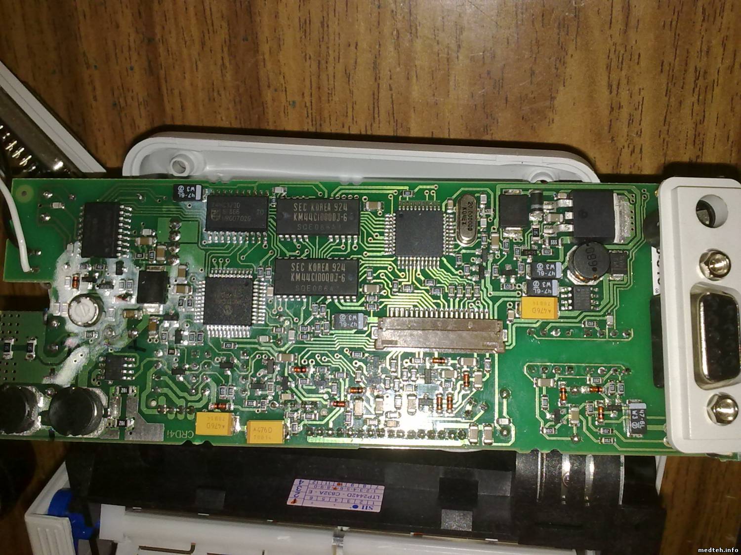

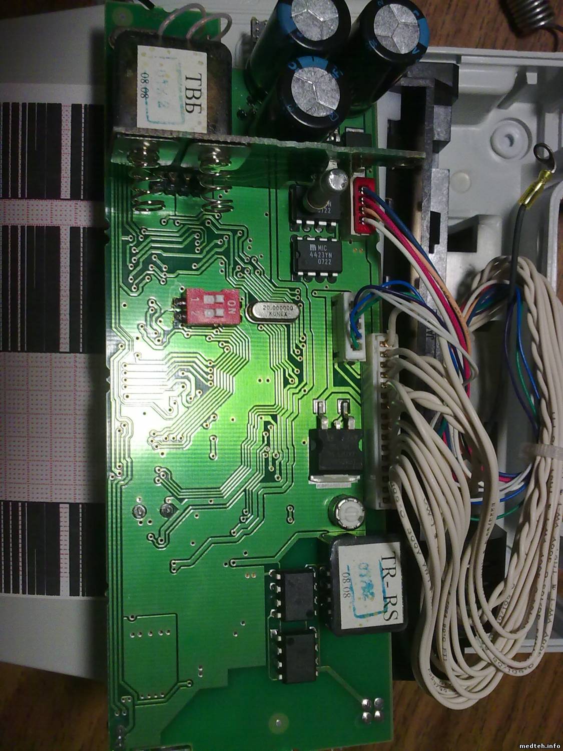

Quote (ivan1)
на чем у него интерфейс с компом сделан (лучше фотку).
вот
contryДата: Вторник, 09.Ноя.2010, 01:47 | Сообщение # 33
У вас сообщений: 58
Весь мир
и еще вот

contry, спасибо за отзывчивость. yes
у тебя на одной фотке видно что чем-то белым плата залита - может причина неполадок. unknown
contryДата: Вторник, 09.Ноя.2010, 15:31 | Сообщение # 38
У вас сообщений: 58
Весь мир
Quote (ivan1)
нет это только на фото так на самом деле там все чисто, возможно это от паяльника налет под углом виден
