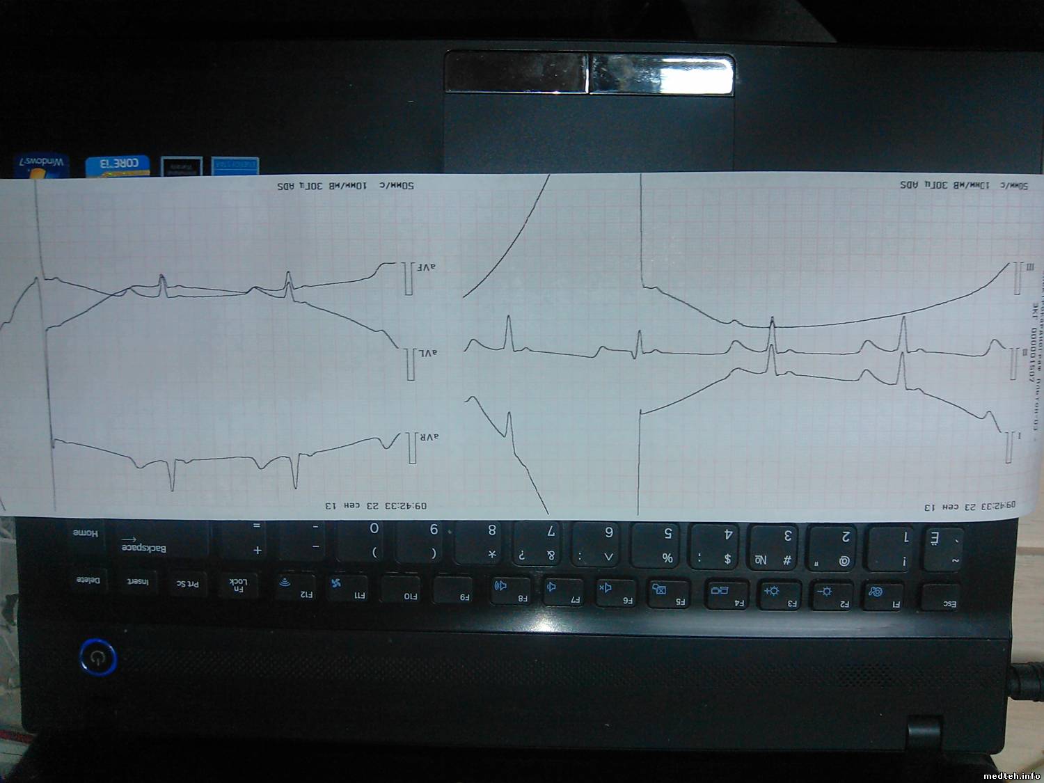

PLASEROДата: Вторник, 24.Сен.2013, 10:17 | Сообщение # 87
У вас сообщений: 73
биомедицинская инженерия
Владимир
Товарищи, а может кто сталкивался с таким видом артефактов на альтоне-03?
При старте записи появляется низкочастотная помеха, фильтр изолинии с ней не справляется.
Помеха идет по всем отведениям. И повторяется от записи к записи.
Кабель целый, пробовал несколько других.
Без кабеля пишет ровные линии

енотДата: Среда, 25.Сен.2013, 20:30 | Сообщение # 90
функциональная диагностика
PLASERO, На приложенной вами фотографии сигнал записан с пациента или с генератора?
Если с пациента, то причина - плохой контакт кожа-электрод.
Если же сигнал с генератора так плывет, то проблема кроется в непропае платы усилителя, т.е. выносного блока на кабеле. Плата там очень капризная. Обычно плохая пайка локализуется где-то в районе АЦП, там же много переходных отверстий, которые так же могут давать такой эффект.
PLASEROДата: Пятница, 27.Сен.2013, 14:56 | Сообщение # 91
У вас сообщений: 73
Владимир
запись действительно с генератора. спасибо, будем искать непропай.

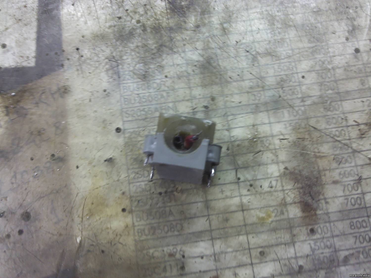

на эк3т-12-03 Альтон на блоке отведения на корню оторвали кабель, который идет от прибора к блоку отведений. Подпаять не получается. Схемы нет. Подскажите, что за деталь? Чем можно заменить? Фото детали прикрепил.
П.С. Прошу прощения у автора темы, что впихиваюсь со своей проблемой, но не хотелось бы плодить форум еще одной темой. Заранее спасибо за ответы.
Сообщение отредактировал MUFC - Среда, 08.Янв.2014, 19:44
aleksanДата: Четверг, 16.Окт.2014, 01:39 | Сообщение # 101
У вас сообщений: 134
инженер эл.техн.
Импульсный трансформатор.Расковыривай заливку дальше сам увидиш.
MUFCДата: Четверг, 16.Окт.2014, 01:39 | Сообщение # 102
Биомедецинская инженерия
Сочи
Если его расковырять и подпаять провода, то получиться его оставить раскрытым или стоит чем то залить? А где можно купить такой же импульсный транс?

MUFCДата: Четверг, 16.Окт.2014, 01:39 | Сообщение # 104
Сочи
а чем можно заменить его? или если я его раскрою и подпаяюсь, оно будет так работать?
Подскажите пожалуйста марку этого импульсного трансформатора. Ни как не могу найти схему на плату отведений. Очень прошу помочь разобраться с заменой или хотя бы ремонтом транса. Если расковыряю заливку и подпаяю провода, будет работать ?
aleksanДата: Четверг, 16.Окт.2014, 01:40 | Сообщение # 105
инженер эл.техн.
не нужна тут марка. несколько витков первичка, вторичка.не разломай ферритовое кольцо на котором обмотки. удачи.
