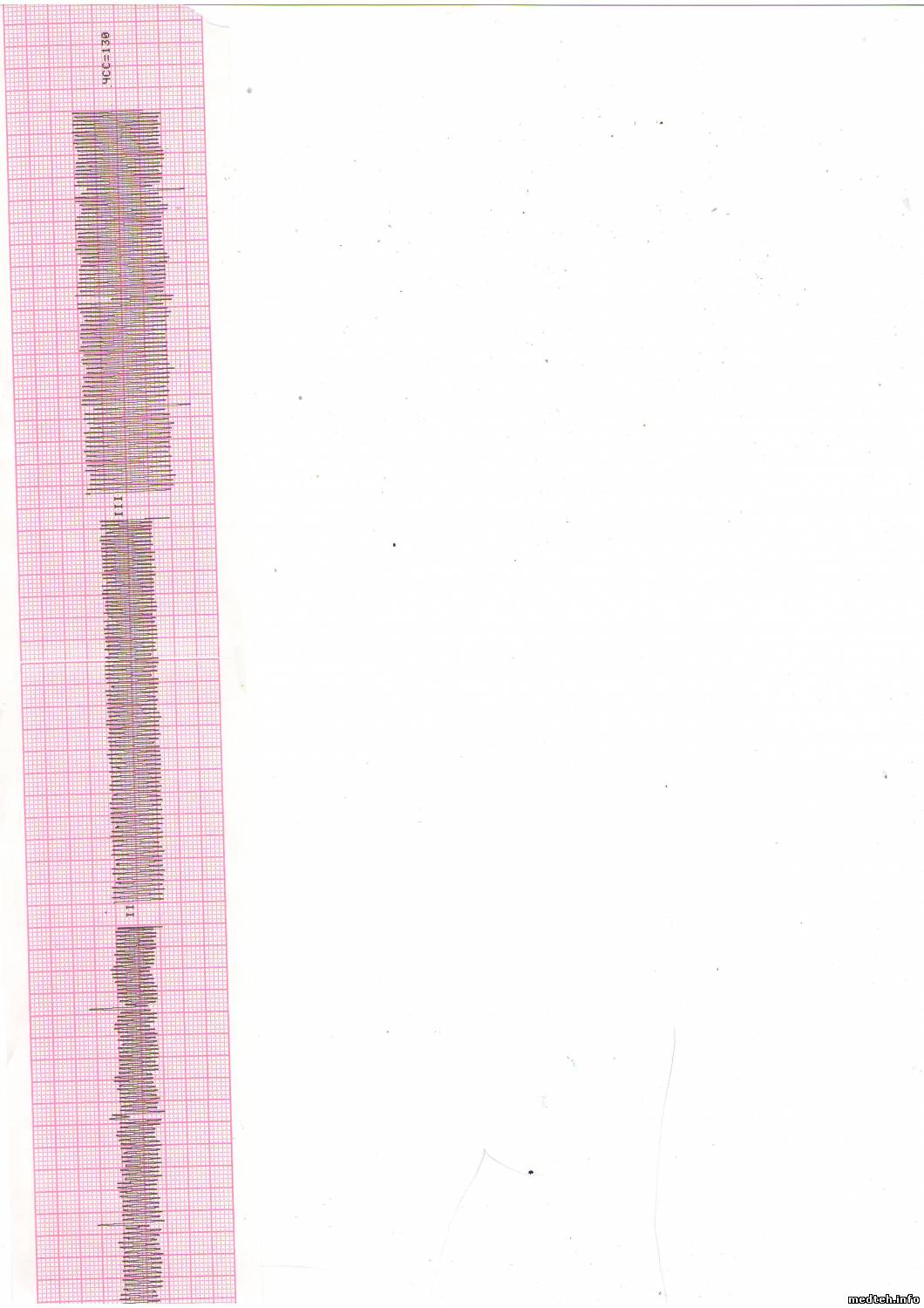

Ремонтирую аппарат, заменили ВСЕ провода на кабеле пациента, но шумы остались. Прикрепляю фотографию. График снят при замкнутых проводах. Подскажите ,пожалуйста, из-за чего это может быть.
vadmorozДата: Среда, 18.Май.2011, 17:26 | Сообщение # 16
У вас сообщений: 217
Проверь заземление аппарата, возьми для проверки кабель с другого аппарата, если в норме, придётся вскрывать и смотреть входные цепи ...
Это совет медтехника-"кишечника", а не медтехника-специалиста ...
VolondДата: Среда, 18.Май.2011, 17:29 | Сообщение # 17
Да и еще ты когда меня провода в кабеле пациента там надо чтоб экранка не как не касалась основного провода такойже эфект получается

Shmiga, ? скорость протяжки, если "50" то чисто сетьевая наводка . при замкнутом кабеле --- указатель на неисправность экрана,(если только в окружение кабеля П ,нет сетевого, или натурально на столе с оборудованием не стоит nea что либо,слишком большие поля!выбросы характерные для сети................(+ автономность питания)!!! и помните нет питающего устройства ,ТОЛЬКО ЗАРЯДНОЕ.)

вообще эти семерки почти все приходят новые с шумами. Я не парюсь давно -просто медикам говорю что они приобрели г... и на будующее 07 не покупали. Шумы не лечатся ни как-ни заменой кабеля ,не сменой места и разетки,ни экранированием.
