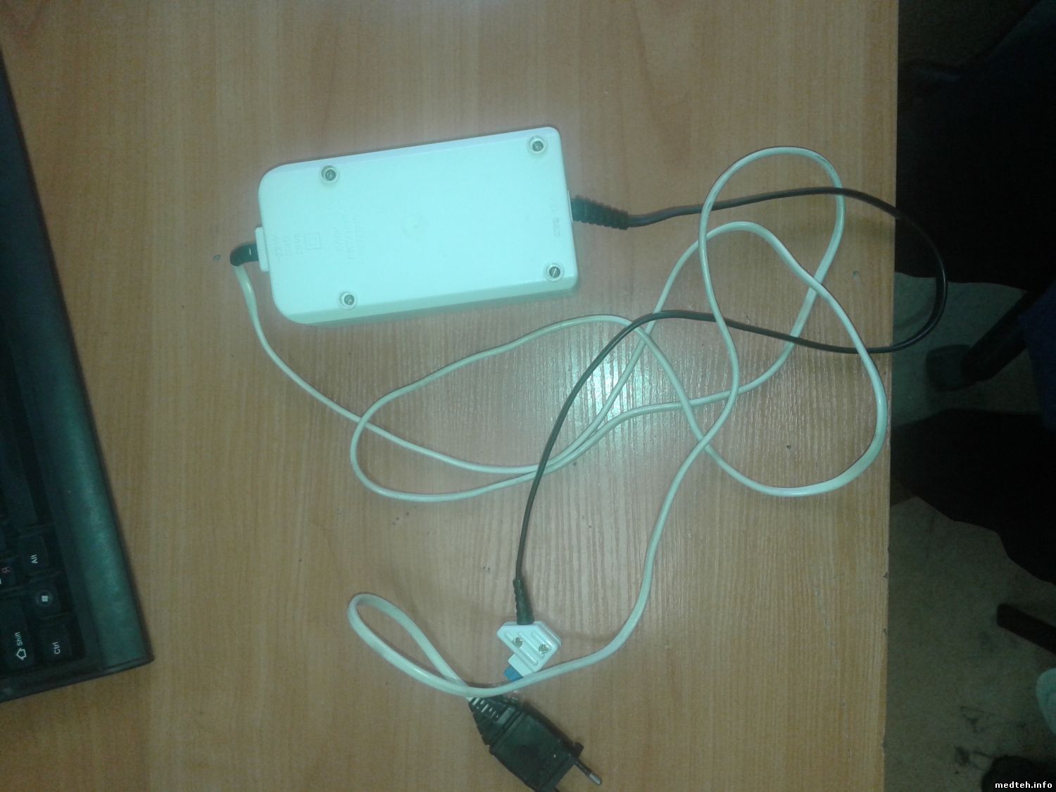

sqvairДата: Среда, 01.Апр.2015, 13:41 | Сообщение # 81
У вас сообщений: 28
Препробовал все Ваши советы. Не помогает. Скорее всего проблемы с БП.

это опять я,тот кто был stc-alex. отвечаю на 34-е сообщение - как ни странно но у меня фильтр-трансформатор подпал в юрисдикцию электрика, у него же висят и все развязывающие и понижающие трансы для зарубежного оборудования. и все нормально,не придираются. а у вас что тяжелей с этим? по поводу поста 36-ого - точно марку аппарата напишите,я смотрю на схему и вижу трансформаторный БП..... а какие там шумы могут быть? только если кондеры в фильтрах по постоянке высохли,но аппарату то не 2-а десятка лет! а вот если импульсный источник у вас,то там есть где помехам и шумам разгуляться. пишите марку,а лучше фото шильда с аппарата в студию! будем разбираться хором!

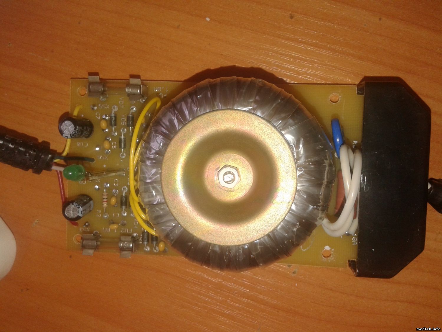

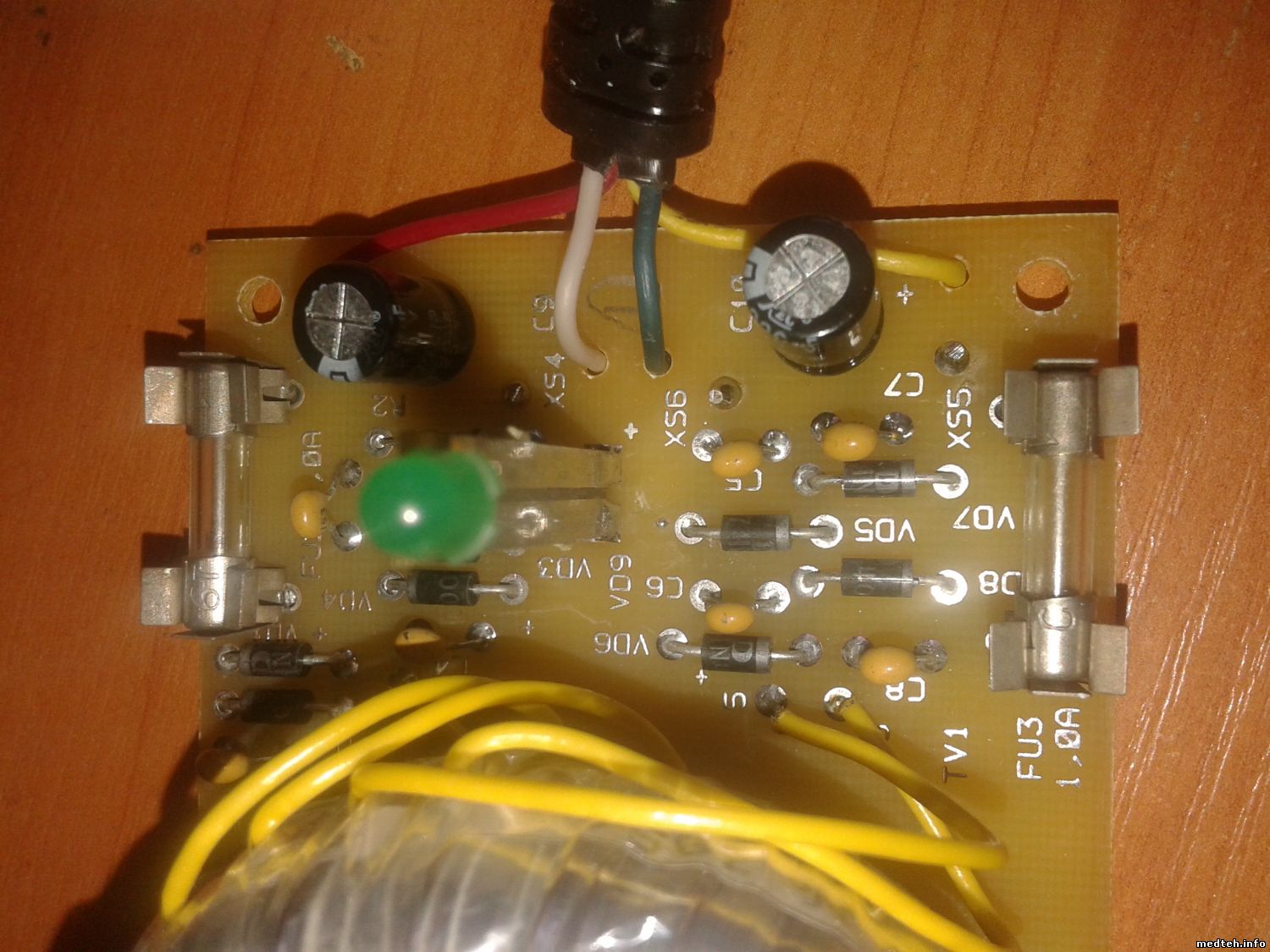

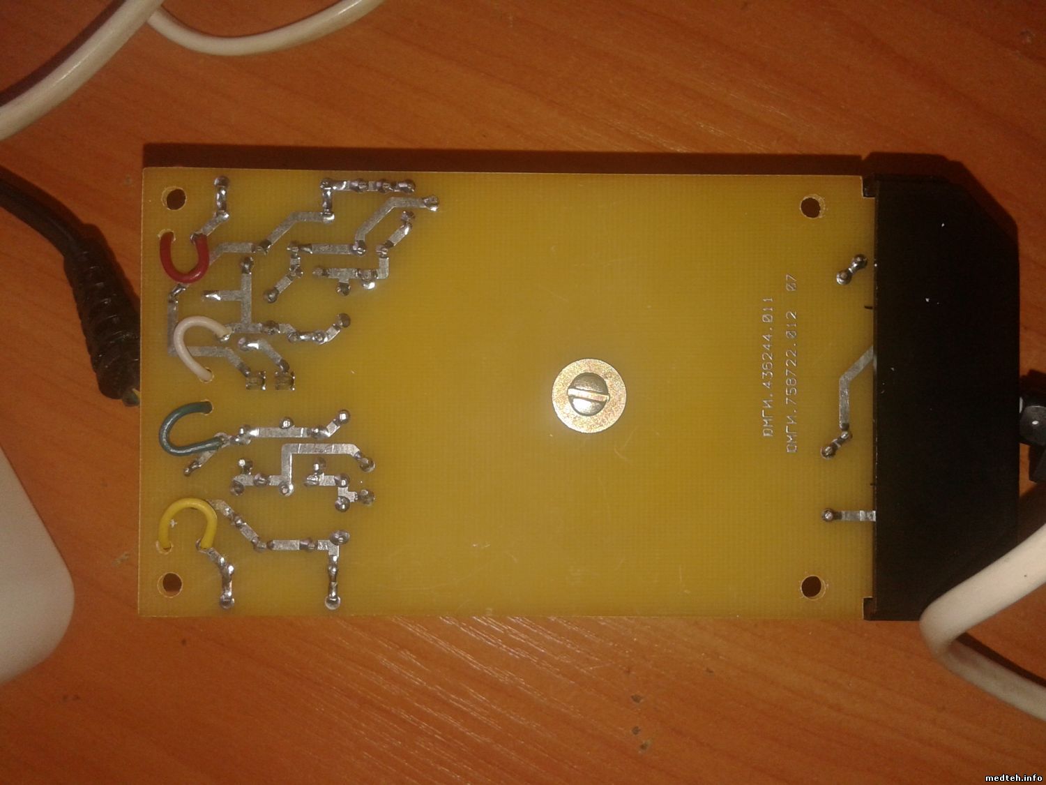

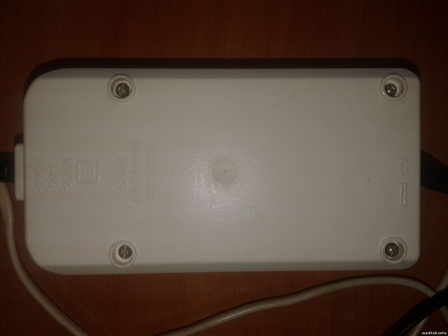

sqvairДата: Четверг, 02.Апр.2015, 10:00 | Сообщение # 85
У вас сообщений: 28
Разобрал блок питания, выкладываю фото
4157749.jpg (111.9 Kb) · 0208843.jpg (79.4 Kb) · 6275385.jpg (110.6 Kb) · 7727851.jpg (147.4 Kb) · 7787207.jpg (160.7 Kb)
енотДата: Четверг, 02.Апр.2015, 17:42 | Сообщение # 86
функциональная диагностика
sqvair, Видите сколько шума от вашей темы)) Вы не написали самого главного - какой у вас источник сигнала, какие окружающие условия, как и какое подключено заземление, пытались ли делать запись в разных географически расположенных местах, питаться от других розеток (фаз) и т.д. В борьбе с шумами (а именно с наводкой 50 Гц) это очень критичные факторы. Так же я бы попросил вас показать запись сигнала на скорости 50 и чувствительности 20 без фильтров, чтобы своими глазами увидеть с какими шумами мы боремся и каков их уровень.
Из своей практики могу сказать, что в подавляющем большинстве случаев 50 Гц наводка на ЭКГ сигнале - это проблема не электроники прибора - это проблема внешняя и бороться надо с внешними факторами, тем более, что от аккумулятора прибор работает нормально.
Товарищ ancestor очень правильно обрисовал ситуацию с этими приборами. Все они шли "шумные" и чувствительные с завода, но в силу того, что использовались они в основном в скорой помощи и в сельской местности на выездах, то работали они от аккумулятора, что сильно уменьшало вероятность появления шумов. Проблемы обнаруживались позже, когда приборы устанавливали в другое отделение или просто меняли место дислокации, либо когда проводилась метрологическая поверка.
Когда мне они попались в первый раз я работал еще с ГФ-05 и очень намаялся, пока не нашел место на своем рабочем столе и схему нормального бесшумного взаимодействия кардиограф-генератор. Кстати, тогда я и задумался о подключении экранирующей пластинки, т.к. у меня лежал на столе антистатический коврик и кардиограф поставленный на него сильно шумел, но все менялось, когда я подключал выход заземления кардиографа к этому коврику.

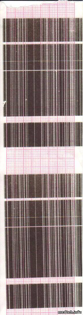

SOPELMANДата: Понедельник, 14.Сен.2015, 10:04 | Сообщение # 94
наладчик
[quote=Sept] ленту покажи, может кто чего и подскажет[/quote]
нет прав,расскажу на пальцах печатает однин и тот же массив точек прим. 1см. затем отступ 4 мм не печатает ничего потом печатает тоже что и при старте посмотрел вход LATCH импульсы есть

SOPELMANДата: Понедельник, 14.Сен.2015, 10:04 | Сообщение # 97
наладчик
даю рисунок

SeptДата: Понедельник, 14.Сен.2015, 10:05 | Сообщение # 103
Житомир
Не похоже это на шум, оно вдоль ленты. Полосы при печати всегда расположены одинаково?
Подкинуть другой принтер не пробовал?

SeptДата: Понедельник, 14.Сен.2015, 10:05 | Сообщение # 109
Житомир
Он пишет такие-же полосы?
